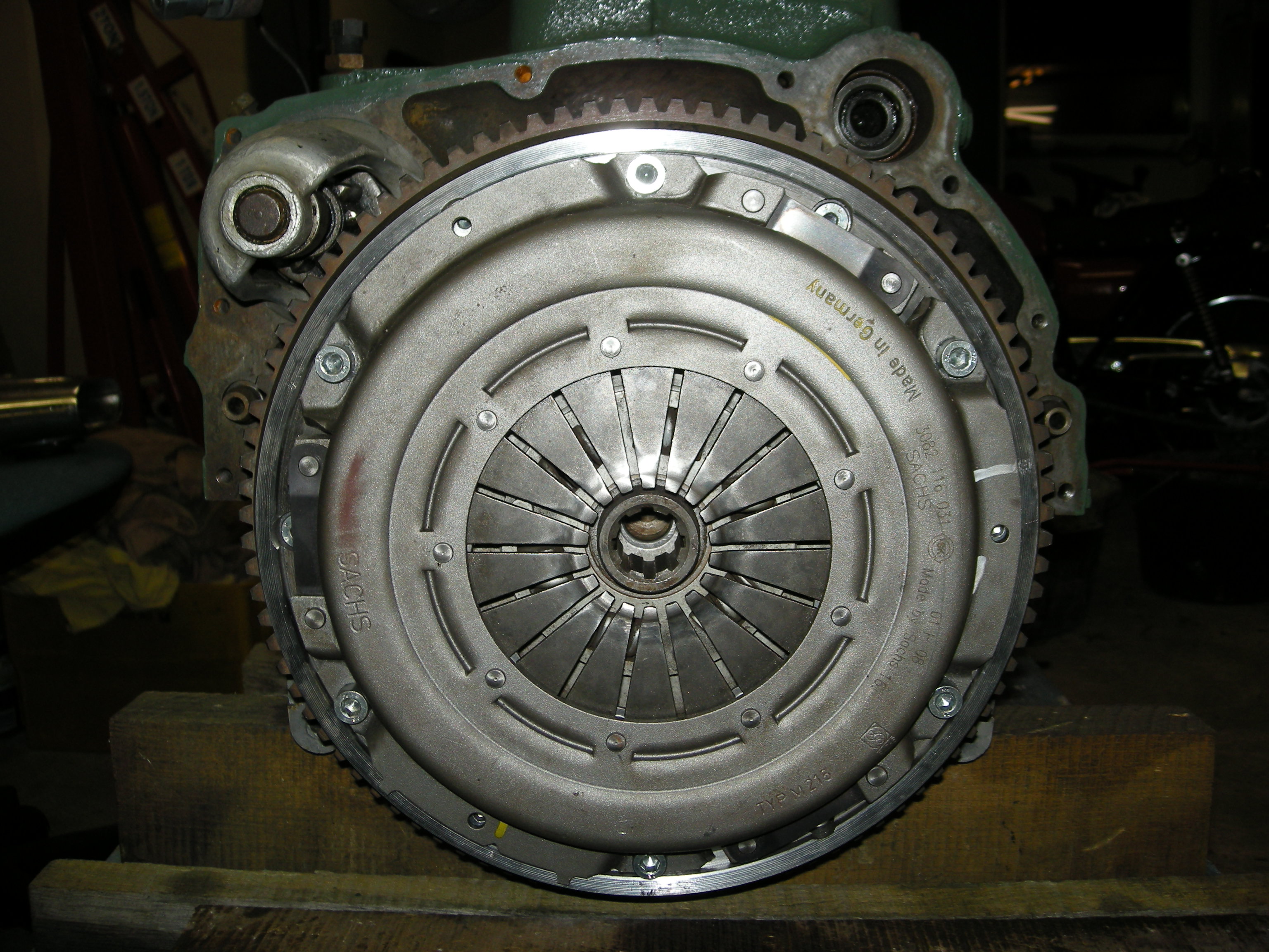

Re: Kupplung 11CV
Hallo Schrauber,

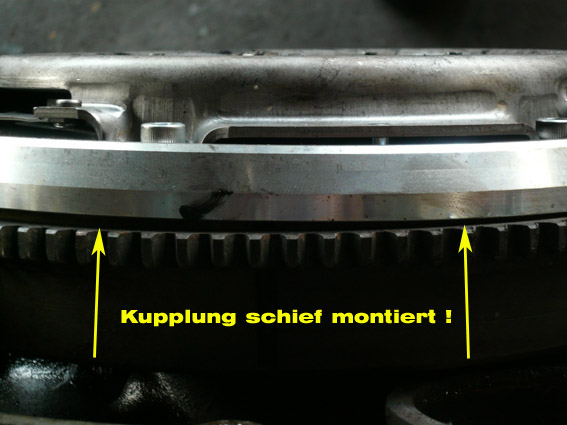

im Anhang sieht man eine Kupplung, die in einem "Autohaus" von Spezialisten eingebaut wurde! Hier wurde nicht auf die Lage des Zentrierstiftes geachtet und die Kupplung hing ca. 5mm schief auf der Schwungscheibe. Ergebnis: Traction unfahrbar, Vorderwagen sprang heftig auf und ab. (auf dem Bild ist eine Lamellenkupplung montiert, Montage bei Dreifingerkupplung ist jedoch gleich). Nachdem wir eine neue Kupplung (Dreifinger) montiert hatten, war der Spuk vorbei. Die Lamellen-Kupplung war für den Schrott - da verzogen, ebenso die Mitnehmerscheibe.
Viele Grüsse - Helmut

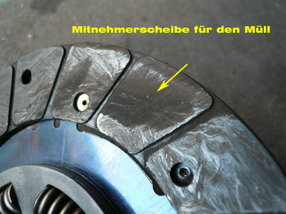

Re: Kupplung 11CV

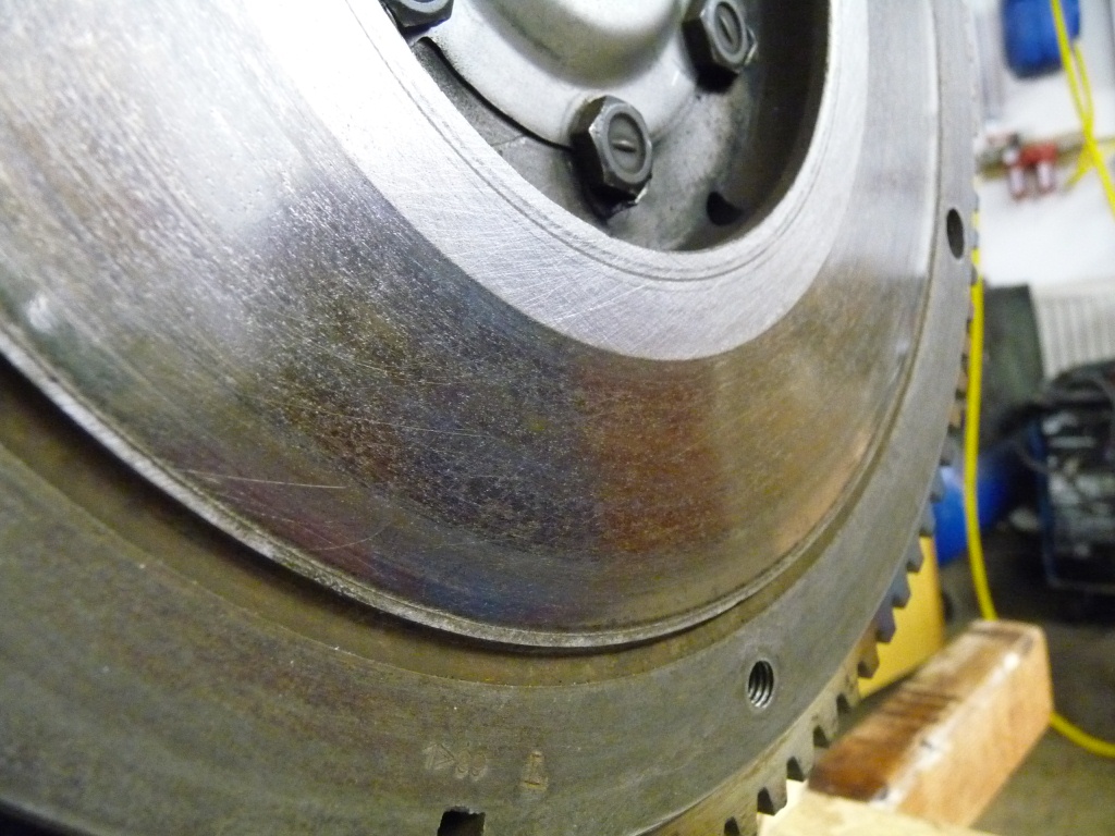

...und hier noch ein Bild der Mitnehmerscheibe...
Re: Kupplung 11CV
Lieber Franz Brugger,
wenn das Rupfen der Kupplung gleich nach dem Kupplungswechsel auftrat, scheint doch mit ziemlicher Sicherheit ein Montagefehler vorzuliegen.
Wie Hr. Helmut Kloos richtig ausführte und ich in meinem Beitrag schon diesen Beispielfehler aufführte, ist eine Demontage des Getriebes sicher unumgänglich.
Wenn:
- der Kupplungsautomat richtig montiert ist (Passstift !)
- die Mitnehmerscheibe zentriert ist
- das Ausrücklager leichtgängig auf der Welle gleitet
- die Ausrückwelle leichtgängig in den Buchsen gleitet
- das Kupplungsseil leichtgängig ist
- das Kupplungsspiel ordnungsgemäß eingestellt ist
dann geht die Kuppelei wie in einem Auto des 21sten Jahrhundert.
Wenn es ein 11CV BL ist, dann geht das Getriebe leider nicht so problemlos zu demontieren, da beengte Platzverhältnisse vorliegen.
Aber es wird wohl kein Weg daran vorbeiführen.
Vielleicht hat noch jemand eine andere Superidee, die ohne Aufwand das Problem beseitigt.
Viele Grüße von:
Volker Müller

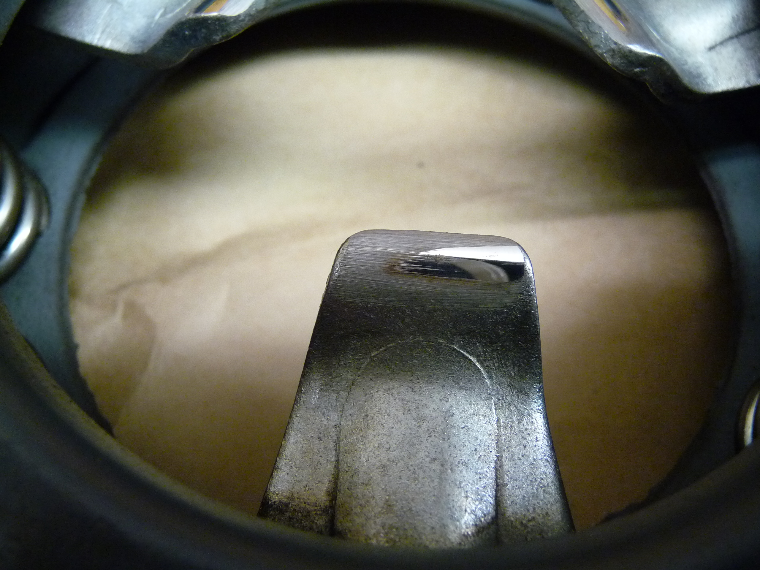

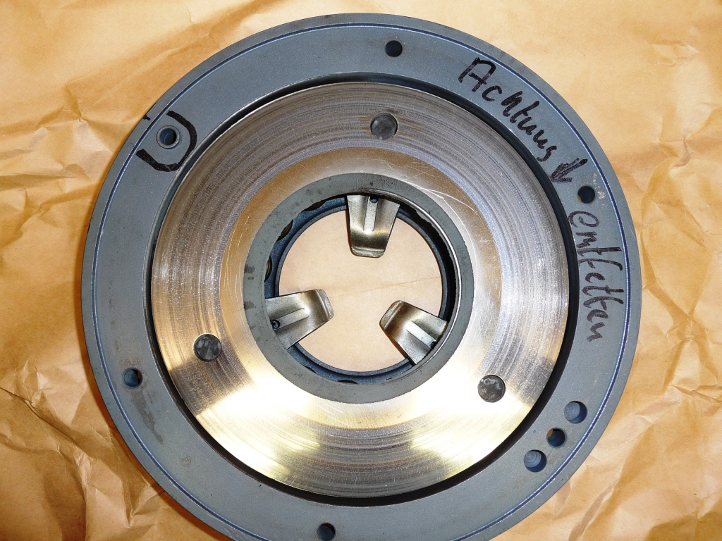

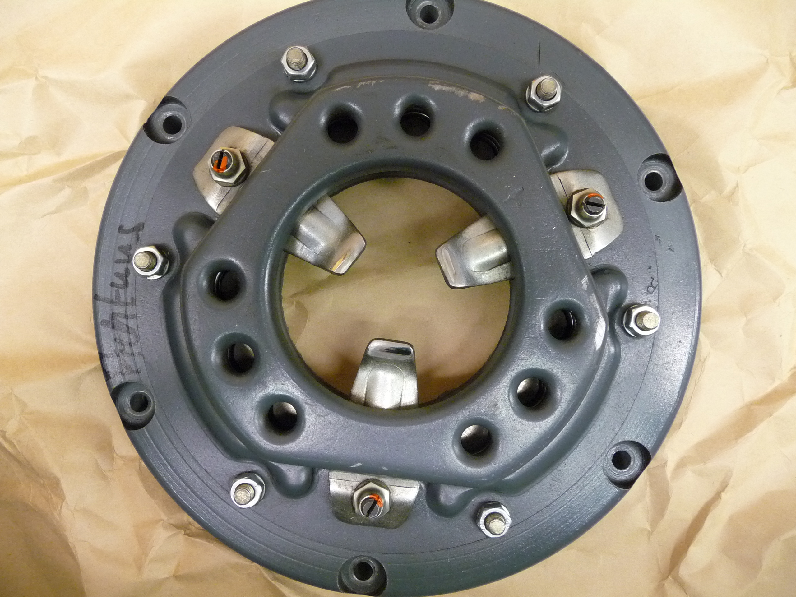

habe zwischenzeitlich die Kupplung ausgebaut und geprüft ob der Kupplungsautomat korrekt auf der Schwungscheibe montiert war. Das Erg. ist, dass die Zuordnung der Zentrierhülse bei der Montage beachtet wurde und der Kupplungsautomat somit sauber an der Schwungscheibe auflag. Leider ist mein Problem hiermit nicht gelöst, weil ich somit noch keine Ursache für das Rupfen beim Einkuppeln gefunden habe. Für mich war auffällig, dass auf den Ausrückhebeln die Kontaktstellen zum Ausrücklager sehr einseitig sind. Eine Überprüfung des Lagers selbst und die Prüfung auf Leichtgängigkeit der Axialbewegung ergab keinen positiven Befund. Habe Fotos hiervon und von den anderen Kupplungsteilen angehängt. Vielleicht hat jemand noch eine Idee wo hier noch der Fehler liegen könnte. Ansonsten werde ich meine noch fast neuwertige Kupplung gegen eine Kupplung mit Lamellenfeder tauschen müssen.
Viele Grüße vom Bodensee
Franz Brugger
Re: Kupplung 11CV
weiters Bild
Re: Kupplung 11CV
weiteres Bild

Re: Kupplung 11CV
Wenn du eine messuhr hast, oder organisieren kannst,  prüfen ob die kupplungsfläche des schwungrades gerade läuft.
Kupplung mit scheibe montieren. Messen ob die druckfinger alle gleich hoch sind. Ca 19mm über der nabe.

Re: Kupplung 11CV
Franz,
die Bilder zeigen deutlich, dass die Druckfinger nicht plan trugen, und so, wie die tragenden Oberflächen blank poliert sind, gab es auch deutliche Schwingungen und/oder Schlupf.
Wenn die Schwungscheibe exakt plan ist, wäre es eine Einstellsache. Da der Erfolg ebenso wie der Mißerfolg (siehe diverse Forumberichte) sich erst bei der Probefahrt zeigen und bei Mißerfolg all die elende Schrauberei nochmals ansteht, würde ich die Lamellendruckplatte montieren, die ist leicht handhabbar. (Ich habe sie drin, die Pedalkraft ist spürbar geringer, der Kraftschluß kommt deutlich weicher.)
Die Werkstatt, die das damals machte, hat aber die Tiefe der Schwungscheibe abgedreht, damit am Druckpunkt die Lamellen
die günstigste Hebelwirkung haben.
Drucklager auch erneuern.

Re: Kupplung 11CV
hallo Sepp,
mir ist da an den Fotos aufgefallen, dass die Kupplungsfinger ungerade Schleifspuren haben. Frage: Dürfen die überhaupt Schleifspuren haben ?
Ich sage mal nein. Das Kupplungsdrucklager drückt dagegen, aber schleift nicht. Schau Dir mal das Drucklager an. Bei mir war statt dessen ein Radlager eingebaut. Wenn das Drucklager unrunde Kugeln hat, eiert das ganze. Beim Lager merkt man nicht unbedingt gleich, ob  Kugeln unrund sind.
Man kann das Lager entfetten, mit Wasser spülen und dann gleich trocknen. Und danach mit dem Finger leicht drehen, man kann u.U. staunen wie rau ein
leicht defektes Lager läuft.

Re: Kupplung 11CV
Hallo Martin,
das Drucklager ist wie neu und auch die richtige Ausführung. Ich vermute dass die glänzende Oberfläche auf das Abwälzen der Kupplungsfinger über die Druckscheibe des Ausrücklagers zurückzuführen ist. Es sind jedenfalls keine Spuren in Rotationsrichtung erkennbar.
