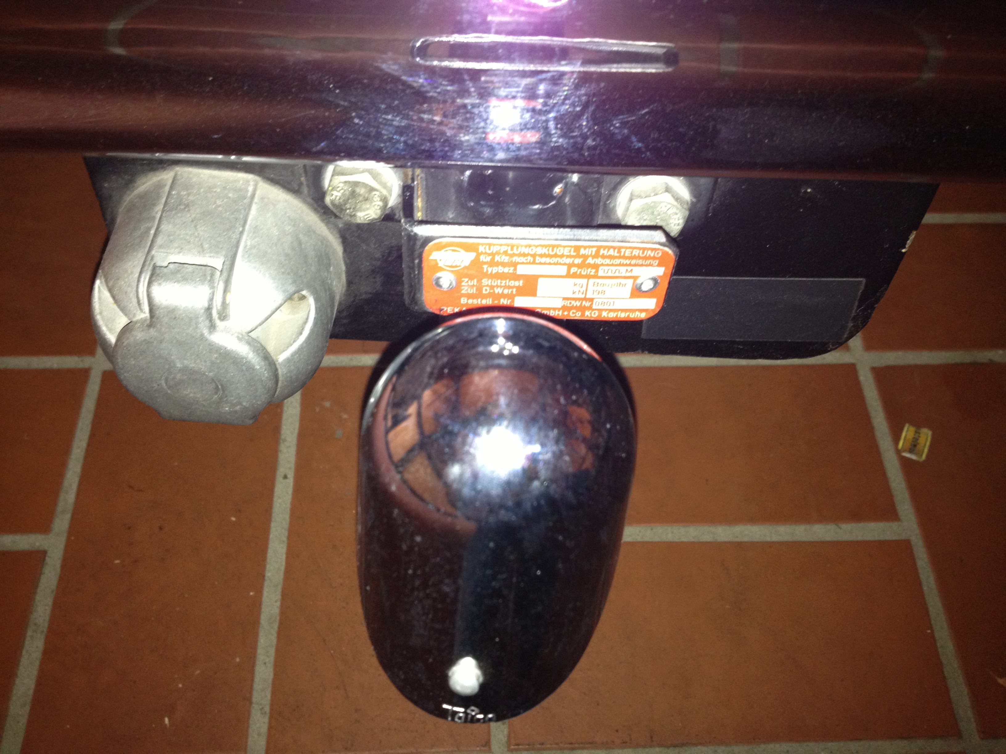

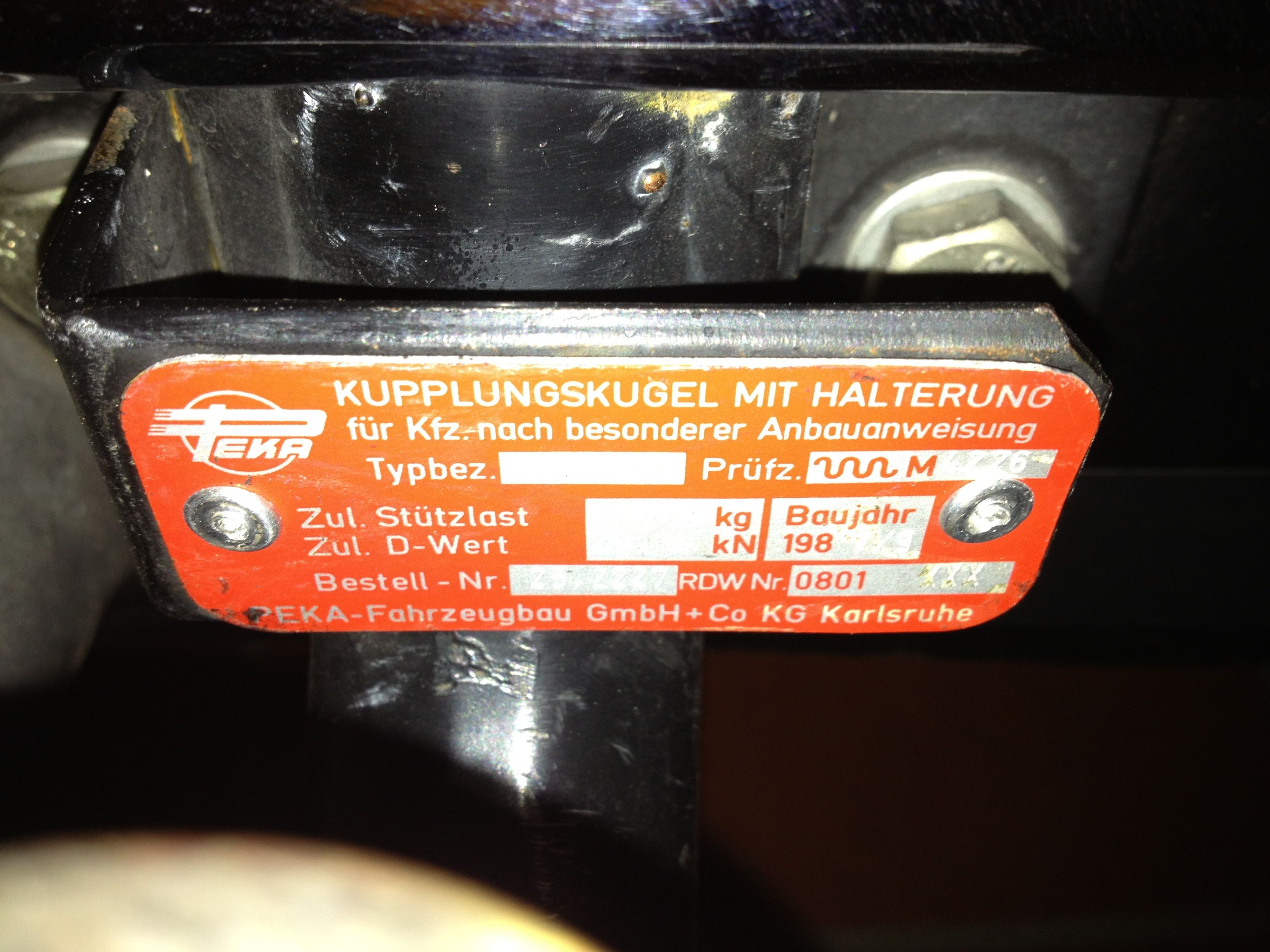

Re: Anhängerkupplung 15er - Wer weiss was
Hallo Mario, jetzt war ich endlich bei meinen Schätzchen und habe mir die Daten vom Typenschild der 15/6-Anhängerkupplung notiert. Das liest sich exakt so: Typbezeichnung: K 50B Zuläss. Stützlast: 100 kg Baujahr: 1987/9 Zuläss. D-Wert: 20.14 KN RDW-Nr.: 08 01 Best.-Nr: 25.2227 Hersteller: PEKA-Fahrzeugbau GmbH & Co. KG, Karlsruhe Ich versuche, Dir später noch ein Foto anzuhängen. Hoffe, die Auflösung passt! Dir – wie auch allen anderen Besuchern im Forum – einen tollen Silvesterabend und ein gleichsam glückliches wie erfolgreiches 2013! Reinhold
Hallo Mario, und hier noch die Fotos, wenn das Hochladen klappt... Reinhold
...und hier das zweite...

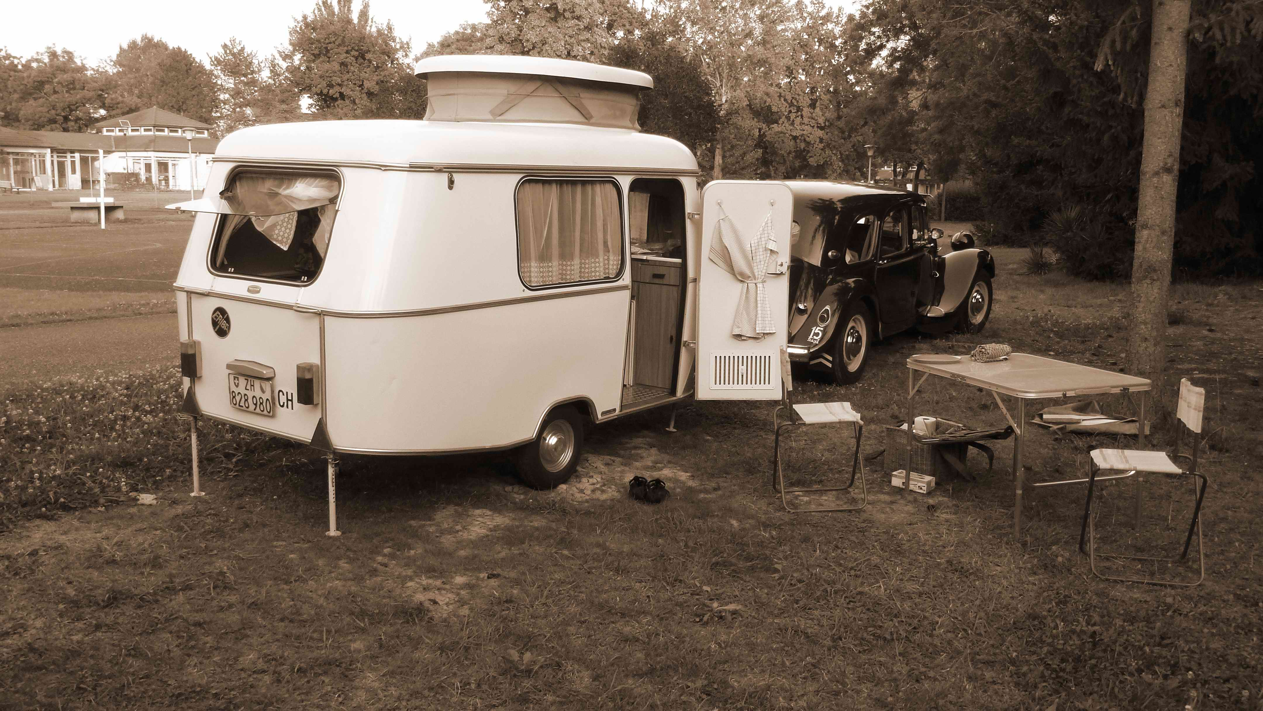

... und so sieht das Gespann von hinten aus...

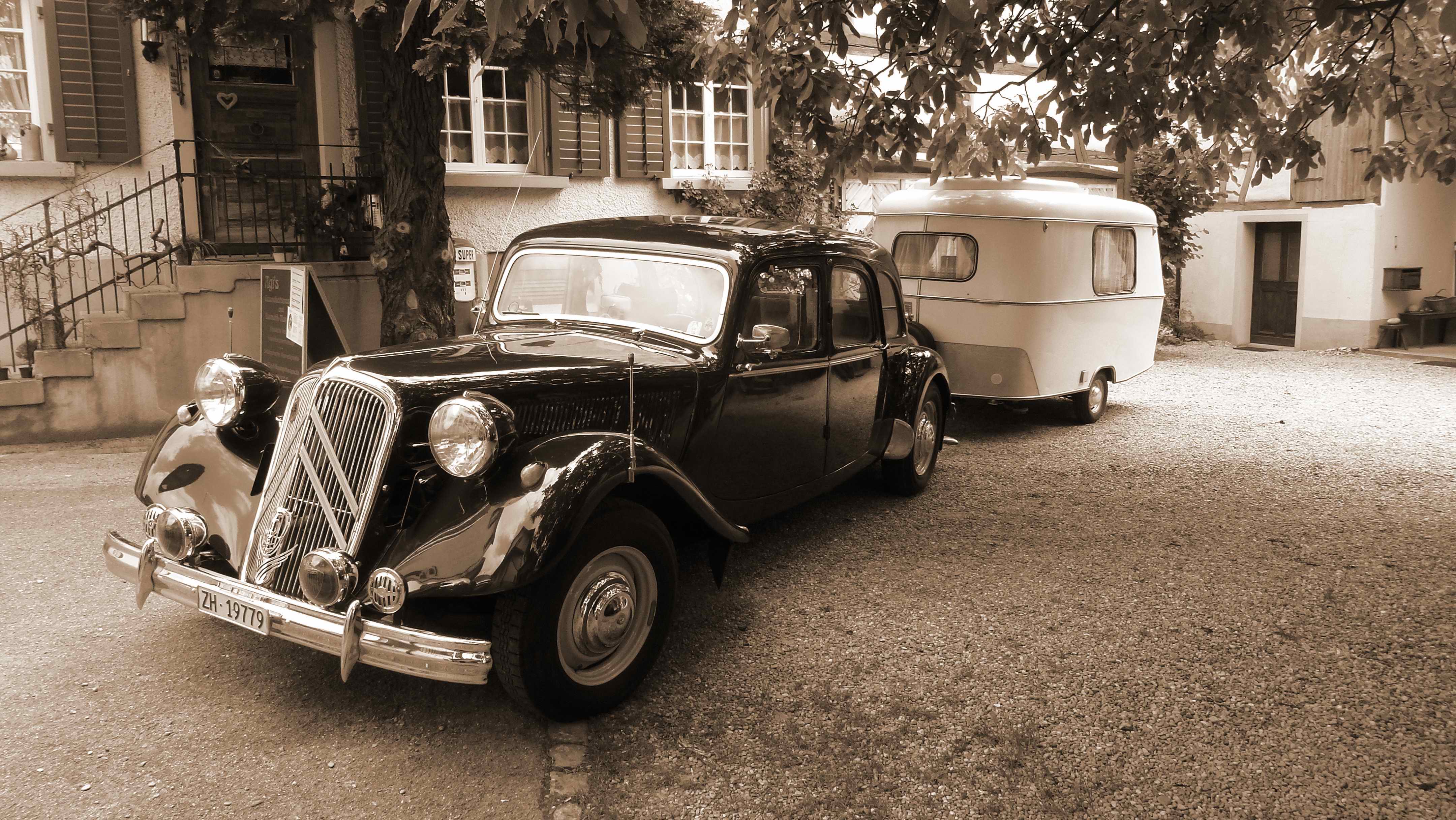

... und fährt sich mühelos. Daniel Eberli

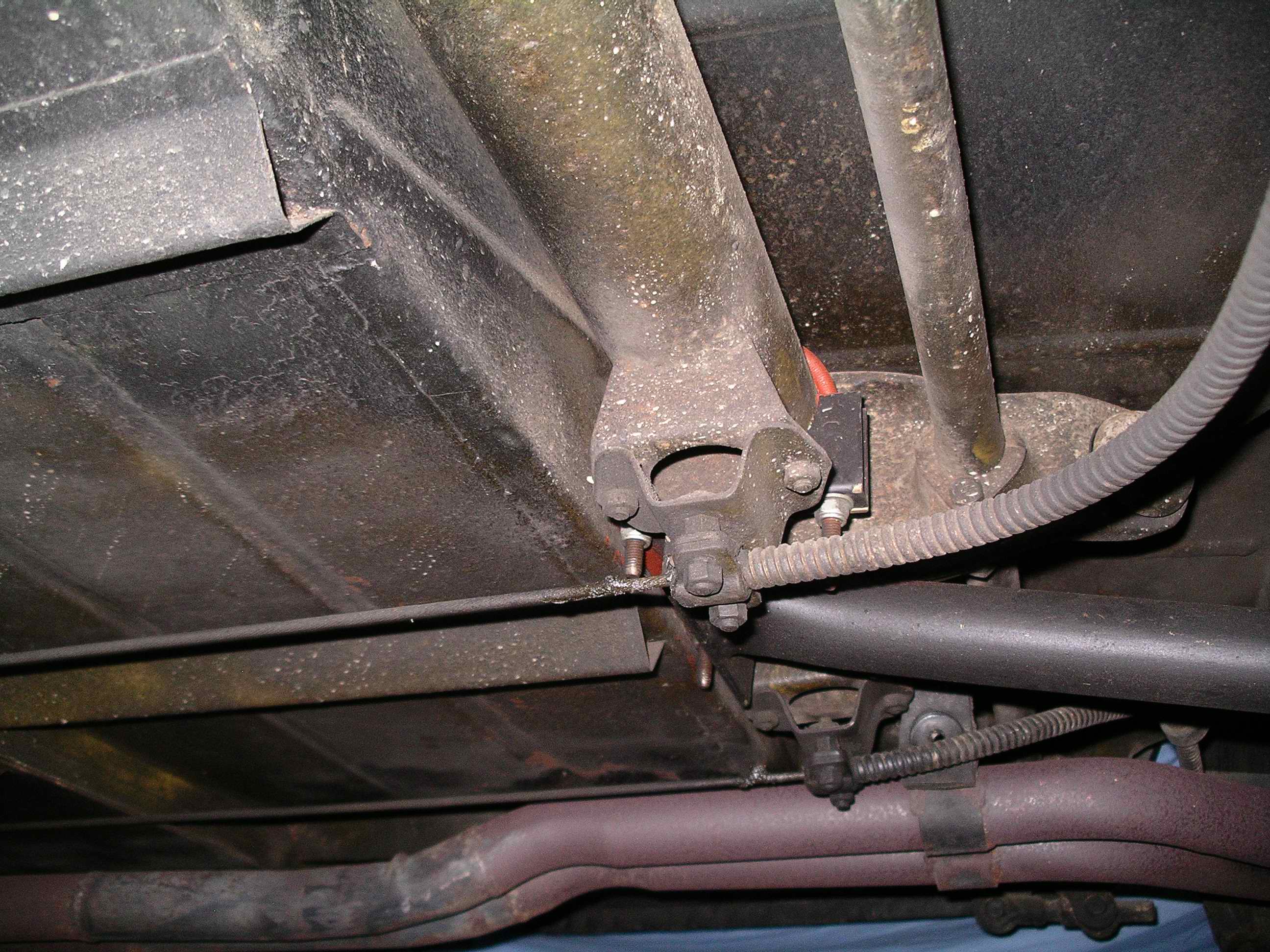

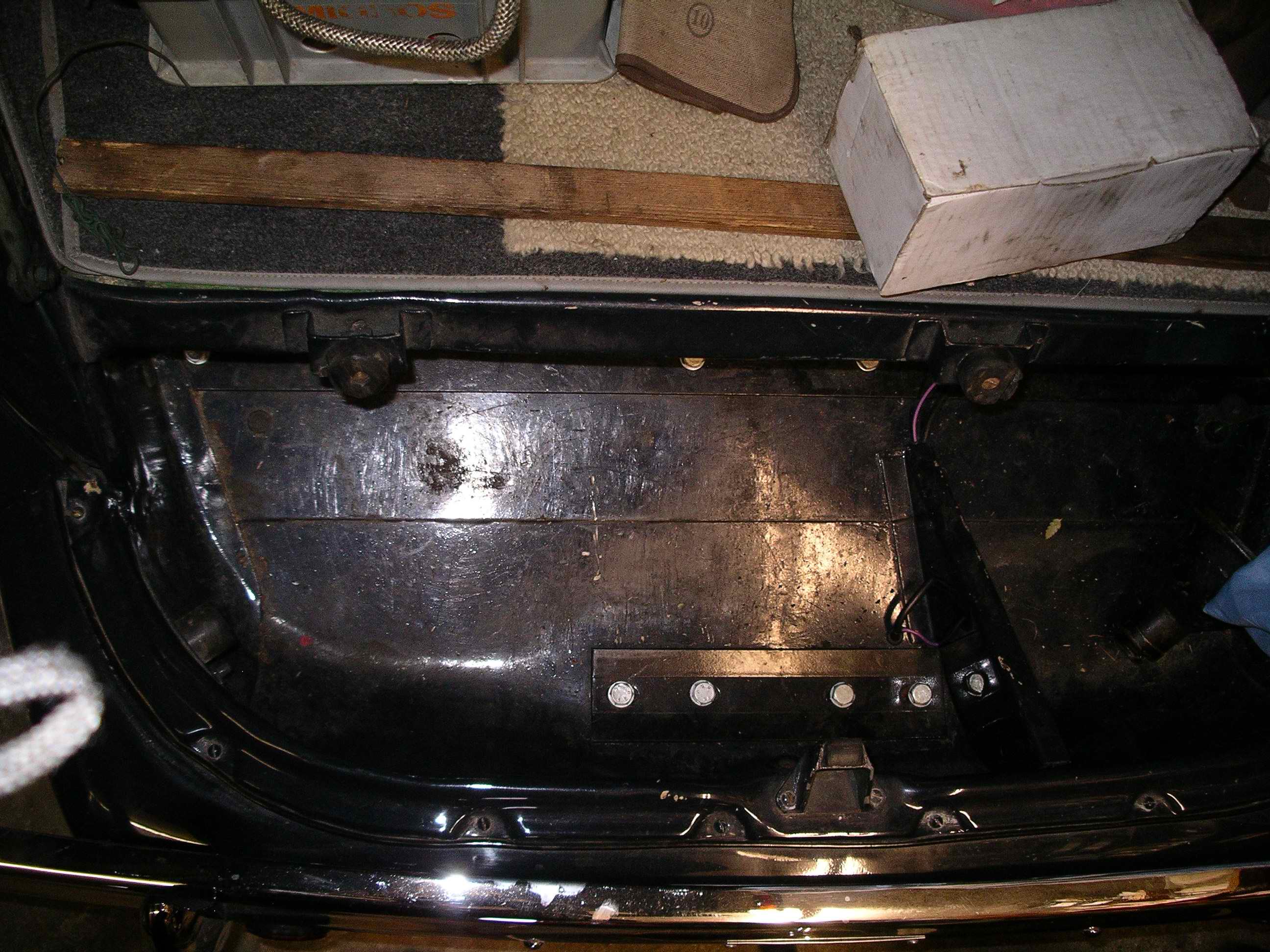

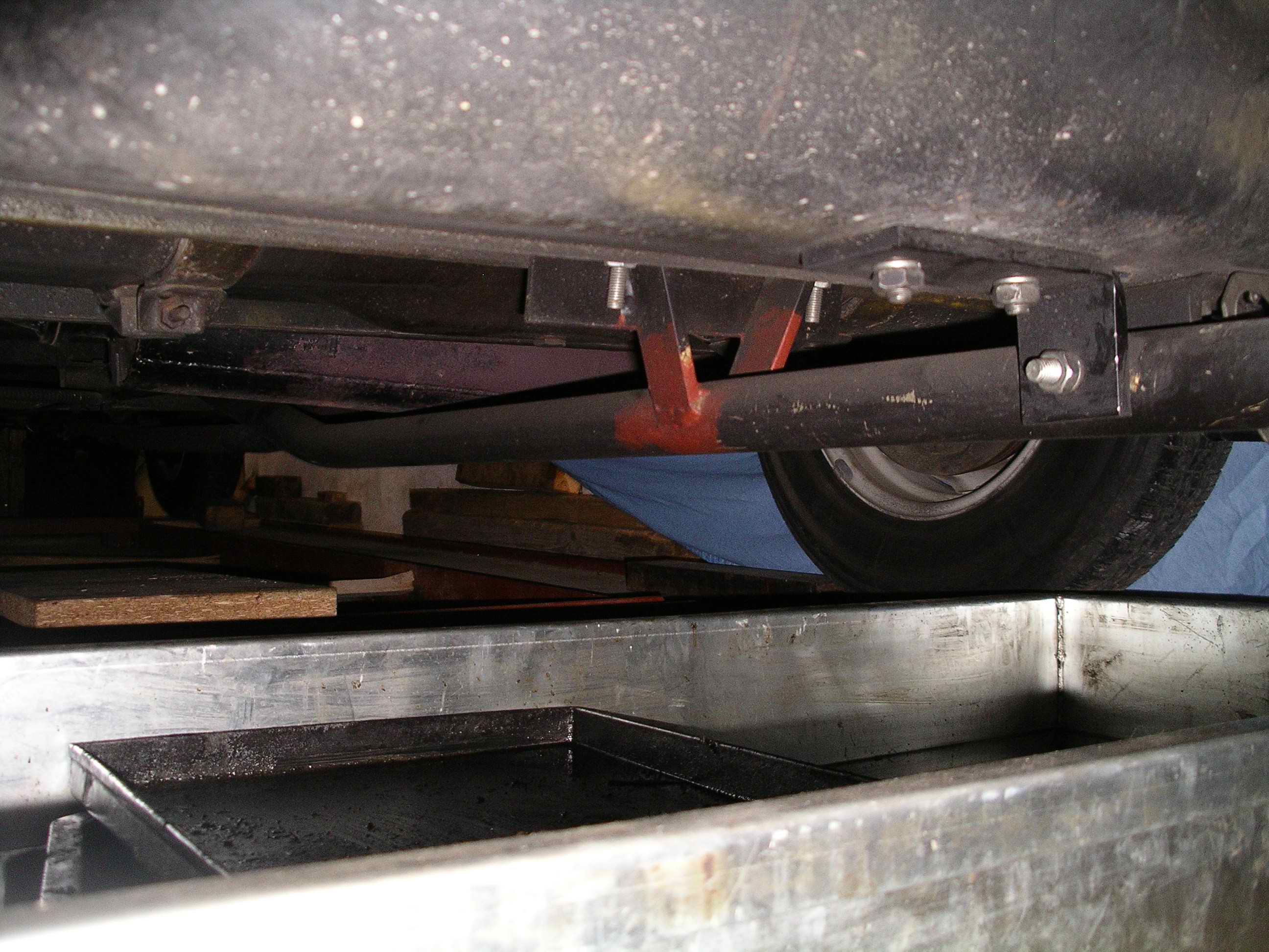

Hallo Viktor, mein Six ist zur Zeit relativ immobil, da ich ja nach dem Versuch, damit England zu erreichen, den Motor ausgebaut habe. (Bilder findest Du auf Facebook unter meinem Namen.) Die Kupplung hängt hinten an zwei Stellen an der Reserveradmulde, wobei innen Gegenstücke befestigt werden. Das lange Winkelstück an der (in Fahrtrichtung) vorderen Kante ist auf dem Bild schlecht zu sehen.
- Daniel Eberli
Die Kupplungsbefestigung selbst ist ein langes Rohr, welches von der Kugel weg unter dem Kofferraum, dem Benzintank, dem Auspuff und der Achse hindurch bis zum Achsrohr führt. - Ist etwas schwierig zu fotografieren, da das Auto zur Zeit nicht auf der Grube steht... Bitte kritisiere nicht den geflickten Auspuff. Dies ist ein älteres Bild, und der Topf wurde schon lange ersetzt. :-)
Das gleiche Rohr aus einem anderen Blickwinkel.
Um das Achsrohr herum führen zwei gebogene Gewindestangen, an denen das Ender des Rohres der Hängerkupplung angeschraubt ist. Wie das Achsrohr beim Six/H aussieht, weiss ich nicht.

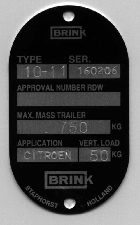

... und hier noch das Typenschild. - Es scheint, als ob Brink mittlerweile von Thule übernommen oder einfach umbenamst wurde. Unter www.thuletowingsystems.com findest Du die Traction nicht, ich würde es mit einer direkten Anfrage versuchen. Gruss Daniel Eberli
