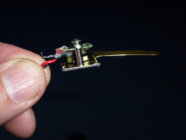

Aber inzwischen summt es in meinem Radler auch! (Danke an das Forum.)  Ich hatte lediglich einen simplen Summer im Kopf. Nun habe ich so ein Teil aufgemacht, und sehe, dass da drin tatsächlich eine elektronische Schaltung (Diode, Transistor, Widerstand) werkelt.
Das ist damit wirklich eine simple Montage.
(Die auf dem Bild zu erkennende Vergußmasse ist von mir aufgebracht worden, da bereits beim Ausprobieren ein Kabel abbrach.)

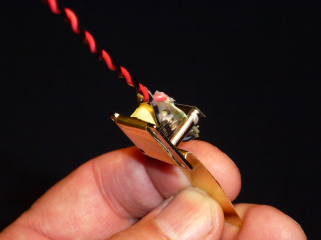

Da mir natürlich die moderne Plastikschnarre nicht gefiel, habe ich aus 0,3 mm Messingblech eine Zunge mit gefalzter Aufnahme gebogen. Der Relaisfuß wird lediglich locker eingeklemmt.
Jetzt schnarrt das Dingens schön unter'm Armaturenbrett, wenn das Licht brennt und die Zündung ausgeschaltet wird.
(Nachbauen lohnt sich bereits deswegen, da nach so einer Montage das Lichtausschalten ohnehin nicht mehr vergessen wird.)

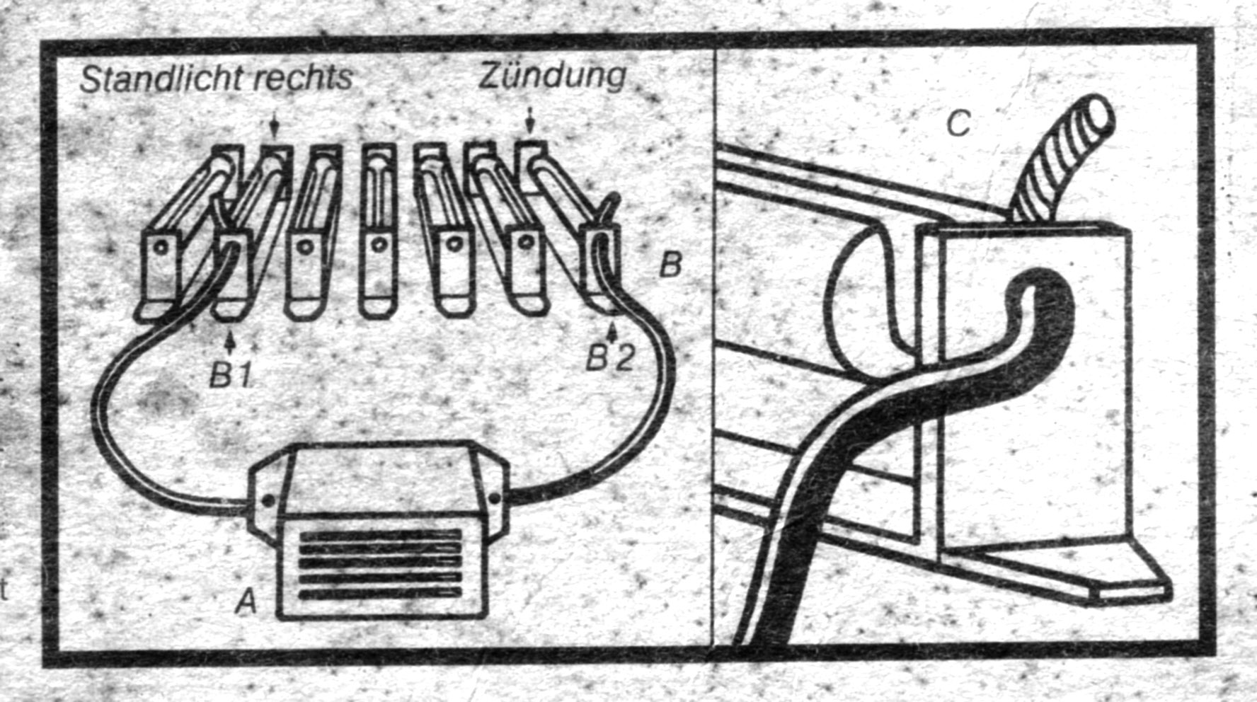

mit relativ geringem Aufwand wäre Dein Wunsch nach einem Summer für vergessenes Licht zu lösen.
Anbei habe ich einen Schaltplan Deines Baujahres entsprechend ergänzt.
1. Mit der eingezeichneten Leitung A holst Du Dir vom eingeschalteten Zündschloß Spannung und treibst damit das Öffner-Arbeitsrelais an. Wenn es anzieht, öffnest Du den Kontakt 87a zum Summer.
2. Mit Leitung B holst Du dir vom Kabelverteiler an Punkt C Spannung, die Du auf Klemme 30 am Relais legst.
3. Am Kabelverteiler  - Punkt C liegt immer nur dann Spannung an, wenn der Lichtschalter NICHT auf Null steht.
Somit summt der Summer immer dann, wenn die Zündung ausgeschaltet wird, aber der Lichtschalter nicht auf Null steht.
Sofern zusätzliche Nebellampen -unabhängig vom Fahrlicht betrieben werden (als Tagfahrlicht), ist ein weiteres Relais (zum gleichen Summer) erforderlich. Die Leitung B wäre dann hinter dem Nebellampen-Einschalter anzuklemmen.
Für eine Überwachung eines Radios eignet sich diese Summer-Variante nur bedingt. Sofern das Radio nicht über einen Kontakt für Ein/Aus verfügt-also ein älteres Modell, ist eine Summeransprache nur relativ umständlich darzustellen. Hier würde ich dann die Spannungsversorgung des Radios eher direkt über eingeschaltetes Zündungsplus vornehmen.
Ich selber helfe mir allerdings mit dem auch hier genannten Tip einen Batteriehauptschalter zu verwenden und die ganze Schlüsselage mit einem kleinen Karabiner anzuhängen. Siehe in folgendem Beitrag. Das klappt ganz gut - ich muß allerdings gestehen, daß ich auch schon meine (Tagfahrlicht)-Nebellampen mit je 30 Watt mal für ca. 60 Minuten vergessen hatte auszuschalten und nur noch mit dem letzten bißchen Energie das Auto wiederstarten konnte........
Peter
