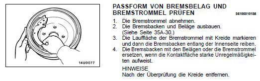

Moin Jörg, was hat denn Kreide mit einem Einkreisbremssystem zu tun? Der "Kreidetrick" wird HEUTE noch in original Werkstattbüchern der heutigen Fahrzeuge empfohlen ... -> siehe Anhang. Wir haben 1978 unseren ersten 11er gekauft und damals schon die Einstellungen mit Kreide überprüft - ohne Einstellwerkzeug. Heute, mit Einstellwerkzeug, kontrolliere ich trotzdem noch die Einstellungen per Kreide ... Unseren aktuellen 11er (Bj. 38) besitzen wir seit 1984 und sind mit Kreide über 160.000 km gut gefahren. Sind alles nur Vorschläge ...

Moin, vielleicht verstehe ich etwas falsch. Die Kreidenummer gibt Aufschluß über den Verschleiß, Einstellen kann man damit jedoch gar nichts. Thema Einkreisbremssystem: Ist auch nur eine Seite falsch (zu viel Spiel) eingestellt, wirkt sich das auf das ganze System negativ aus, im schlimmsten Falle bremst der Wagen nicht. Meines Erachtens habe wir die billigen und schlechten Methoden in unserer Jugend an den ersten Fahrzeugen ausgelebt, weil wir keine Kohle hatten. Wenn ich aber 20000 Euro unter dem Hintern habe, bin ich der Meinung diese nicht durch Geiz gegen den nächsten Baum fahren zu müssen. Wer aber lieber mit Kreide spielt, viel Spaß. Gruß aus Hamburg

Hallo Jörg Vowe, ohne Dir nahezutreten wollen, mit der "Kreidenummer" kann man keinen Verschleiß feststellen wie du behauptest ... Noch mal langsam: - Bremsbeläge zentrieren, mit Werkzeug oder anders ... - Kreide drauf - Trommel drauf - Trommel drehen (selber nicht durchdrehen ;-) - Auf den Belägen sieht man das Ergebnis und kann ggf. nacharbeiten - wenn zu viel Spiel, dann sieht man auch nix auf den Belägen ... weil halt nix "krazt" ... und du trittst ins Leere (bereits ohne die Felgen drauf. Nebenbei, bei unserem "kleinen" Hanno ST100 geht ohne Kreide gar nix. Die Beläge sind hier ca. 100mm breit. Nur so kann ein schiefer Auflagesitz überhaupt ermittelt und korrigiert werden. Hierfür gibt es spezielle Feilen, ähnlich der Karosseriefeile. Diese kann dem Radius angepasst werden. Genug (für heut´)

moin, nicht ganz... der Hanomag St 100 hat ja gerade mal eine Höchstgeschwindigkeit von 45 kmh. Bei den Kloppern an Bremsbelägen kann der Wagen gerade nicht anders als Bremsen. Außerdem werden die Bremsbeläge durch Einfahren mit gezogener Bremse angepaßt. Das würde ich unseren Bremsbelägchen nicht zumuten wollen, kannste dann gleich wieder ausbauen. So wie auf Deiner beigelegten Zeichnung wird bei ausgebauter Trommel mit der Kreide die Paßform verglichen. Setzt Du aber die Trommel mit Kreide auf, verschmiert doch alles und passen wird die Bremse beim 11er immer noch nicht genau. Zumal die 11er Bremse ja an vier Stellen auf der Ankerplatte eingestellt wird. Ach ja, der 11er fährt auch noch über 120 Klamotten. Da würde mir schon mulmig werden. Nichts für Ungut, ich ziehe Einstellwerkzeug der Kreide beim 11er vor. Tschüss aus Hamburg
