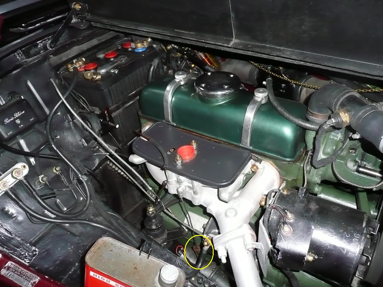

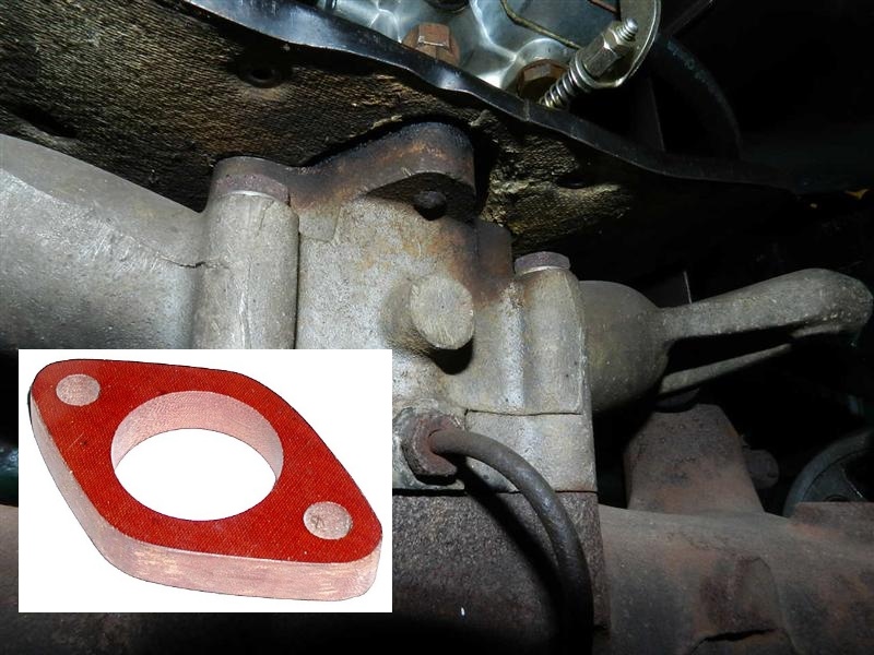

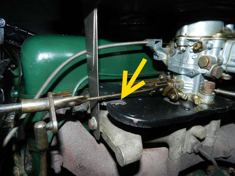

Moin, mein BL (1952) springt, wenn Motor kalt, wunderbar an. 1/4 Umdrehung reicht. Wenn warm, kann das auch mal länger gehen. Trotz korrekter Zünd- Ein- und Verstellung. Geringfügige Verbesserung erfolgt von Fall zu Fall (aber nicht immer) durch Sprit-Nachpumpen. Durch die Krümmerhitze gibt das natürlich Blasen im Vergaser, und die braucht keiner. Jetzt hat ein Bekannter, langjähriger Velosolex- und Entenkollege sowie Besitzer zweier HY, mal nachgesehen und festgestellt, dass unter dem vertikalen Blech unterhalb des Vergasers eine ca 10 mm starke Pertinax(?)-Platte fehlt, die zumindest etwas zur Wärmeisolierung nach oben beiträgt. Seine HY (gleiche Motoren) haben sowas. Bei mir ist unter dem Blech (bzw. mit diesem sandwichmäßig verbunden) eine etwas bröselige Isolierschicht (Asbest?) von ca. 5 mm Stärke. Siehe Foto. Die beiden Befestigungsschrauben am Vergaser hätten noch genügend "Luft" für 10 mm Pertinax - aber gehört das an den BL-Motor (Perfo) oder ist das was HY-spezifisches? Wäre nett, wenn ich auf diesem Wege etwas Aufklärung erhielte. Schon mal vorab dankeschön. Grüßles Rolf

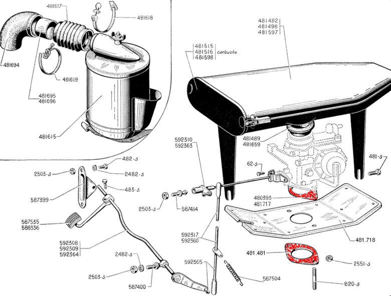

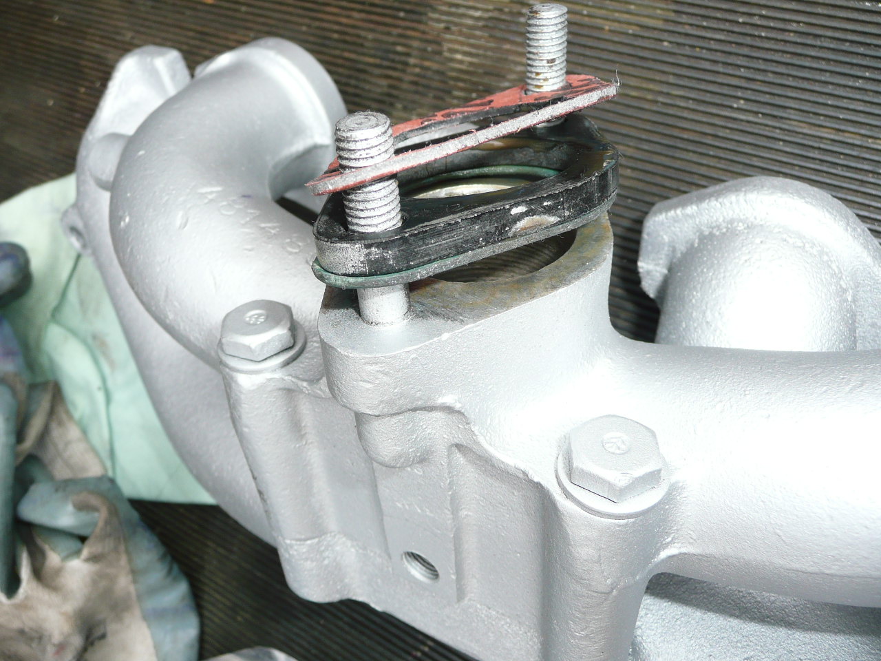

Moin Rolf, Diese Tropfbleche sind mangelhaft gefertigt. Die Asbestschicht im Flanschbereich müßtest Du heraustrennen. Zwischen dem Ansaugflansch und dem Tropfblech kommt eine Bleidichtung. Zwischen Vergaser und Tropfblech gehört die dicke Kunststoffdichtung, welche beidseitig mit einer Papierdichtung versehen wird. Grüße aus Hamburg

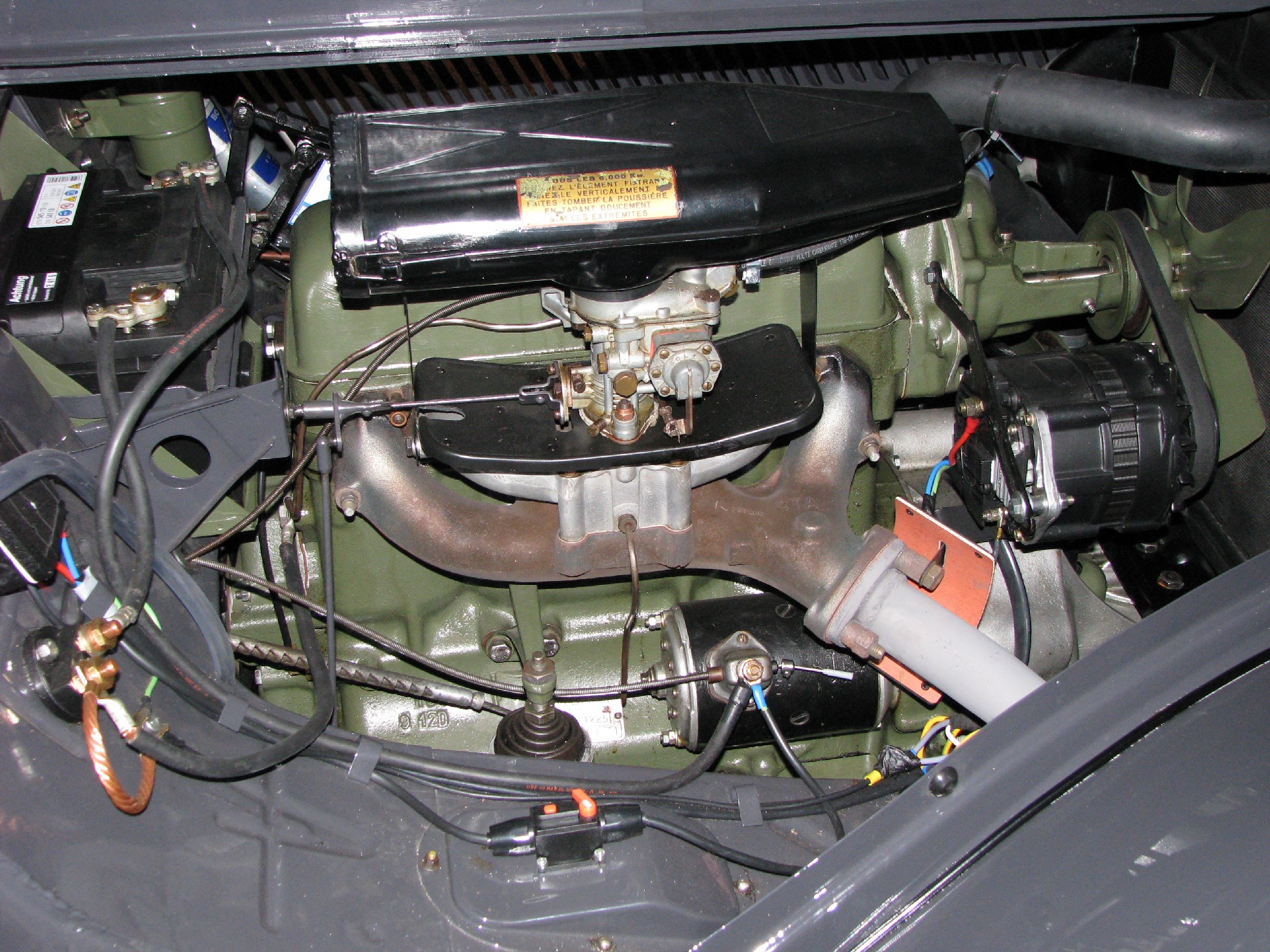

Hallo Rolf, das von Dir gezeigte Blech hatte im Originalzustand an der Unterseite eine angenietete Asbestplatte. Asbest ist und war immer ein bröseliges Material. Es ist heute verboten und bei den Nachbauten wird nun ein feuerfestes Ersatzmaterial verwendet, aus dem üblicherweise auch Auspuffflanschdichtungen geschlagen werden. In Punkto Wärmeisolierung ist dieses Material jedoch Asbet i.d.R. unterlegen. Aber - was solls, man bekommt kein Asbest mehr. Das von Dir genannte Pertinax ist nicht geeignet, um Strahlungswärme abzuhalten. Pertinax findet normalerweise im Elektrobau Verwendung und zeichnet sich durch elektrische Isoliereigenschaft aus. Wenn Du also Deinem alten Vergasertropfblech etwas Gutes tun willst, niete das alte Asbest ab und hol Dir das beschriebene Plattenmaterial und schneide und verniete das wieder unter Deinem Blech. Oder kauf Dir bei unseren Teilehändlern ein neues Blech. Der richtige Aufbau der Vergasermontage ist recht gut im Teilekatalog zu erkennen. (siehe Abbildung) Zwischen Vergaserfuß und Tropfblech kommt eine Papierdichtung und zwischen Tropfblech und Ansaugkrümmer kommt ein 5mm dickes Kunststoffteil mit der Nr. 481.481. Es dient der Wärmeisolierung des Vergaserfußes. Zum Thema Warmstart verfahre ich auch so, wie Friedrich es beschrieben hat. Es klappt ganz gut, meistens läuft der Motor beim zweiten Versuch. Ist die Motorthemperatur auf etwa 50° zurückgegangen, schon beim ersten Mal. Mit Dampfblasen in der Benzinleitung habe ich auch Probleme gehabt. Beim Wiederstart innerhalb 4 Min. kein Problem. Beim Wiederstart nach 20 Min. auch kein Problem. Dazwischen nerviges Anspringen-wieder absterben-neu starten-kurz anfahren-wieder absterben-usw. Einfaches Abwarten hat das Problem dann nach einigen Minuten beseitigt. Von Clubkameraden habe ich gehört, daß sie teilweise einen Dampfblasenabscheider montiert haben. Gutes System, setzt allerdings die Verlegung einer separaten Rücklaufleitung zum Tank voraus. Das war mir zuviel Mühe und so habe ich mir aus dem Baumarkt einen superdünnen Überzugsschlauch geholt, den ich an den exponierten Stellen über den Benzinschlauch gezogen habe. (Das ist so ein Schlauch, den auch die Installateure beim Verlegen von Warmwasserleitungen verwenden). Bei mir hat's zumindest geholfen, ich habe danach nie wieder Probleme beim Warmstart gehabt. Gruß Peter
Re: Pertinaxplatte unter dem Vergasertropfblech
Hallo Vergaserheizer. Wenn das Blech tatsächlich noch mit Asbest isoliert ist, dann ab und weg damit in den Sondermüll! Asbest ist ein sehr starker Treiber für Lungenkrebs, weil sich beim Hantieren damit feinste Partikel durch die Atemwege einschleusen, die sich resistent einnisten! Die nachgefertigten Bleche mit Kunststoffisolierung schirmen tatsächlich nicht so gut ab wie Asbest. Ich habe daher die Unterseite zusätzlich komplett mit 1 - 2 mm Silikonkautschuk überzogen und Aluminiumfolie darauf geklebt. (Zusätzliche Wärmeereflektion.) Die "Pertinax"-Dichtung war früher aus Bakelit und ist heute aus Hartplastik. Fehlt sie, heizt sich der Vergaser nach dem Abstellen (dann fehlt die Verdampfungskühlung) auf, ein Teil Benzin dehnt sich aus und läuft über den Ansaugkrümmer ab, ein anderer Teil verdunstet und bildet Gasblasen oberhalb des Nadelventils. Ich montiere: Papier - 5 mm Plastik - Papier - Blech - Papier, dazwischen jeweils hauchdünn Curil T. Aufgrund der unterschiedlich nachgefertigten Dichtungsbohrungen etc. lohnt es sich, bei der Montage das gesamte Dichtungsgefüge auf Flucht zu überprüfen und ggf. nachzuarbeiten. Bei einem gesunden Motor ist ein Heißstart meist etwas problematischer als ein Kaltstart. Kalt springt mein Motor immer auf den allerersten "Klick" an, warm dauert es etwa 1 Sekunde.

Moin in die Runde, zunächst besten Dank für die vielen sachdienlichen Hinweise. In der Tat: das Plastikteil ("Pertinax" war wohl nur wegen der bräunlichen Farbe erwähnt) fehlt. Korekte Bezeichnung, wie ich jetzt gelernt habe: Vergaserzwischenflansch. Das erklärt auch die Überlänge der Schrauben/Stehbolzen an der Vergaserbefestigung oberhalb des Bleches. Wegen des Asbests mache ich mir weniger Sorgen. Ist ja eigentlich nur gefährlich, wenn Fasern abgesondert werden und die dann anschließend eingeatmet werden. Passiert ja eigentlich nur bei mechanischem Eingriff mit z.B. Säge oder Flex. Da das Teil aber fernab jeder spanabhebenden Werkzeuge liegt und ein Entfernen eher zu unnötigen Faseremissionen führen wird, werde ich es an Ort und Stelle belassen. Das macht an dieser Stelle nochmal locker weitere 60 Jahre und unterhalb der geschlossenen Motorhaube atmet außer dem Perfo auch niemand... Grüßles Rolf

Moin, bei mir ist das Problem mit dem fehlenden Plastikflansch offensichtlich hinreichend eingekreist. Der Vergaserkörper wird, z.B. nach dem Abstellen am Ende einer Bergfahrt, zu heiß und dann verabschiedet sich der Sprit aus der Schwimmerkammer. Ansonsten halte ich es beim Starten, wie hier schon beschrieben, und wie auch auf dem "Waschzettel" aus dem Handschuhfach vermerkt. Sie Foto. Blasen im Pumpenkörper (Glaskuppel) kann ich selbst bei höheren Temperaturen keine ausmachen. Grüßles Rolf

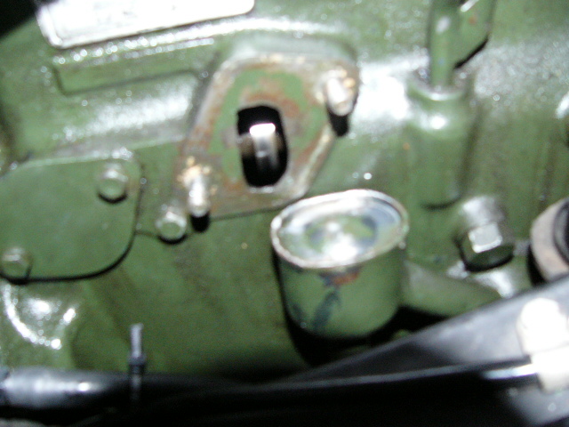

Hey, gibt nix zu entschuldigen, habe die Kommentare durchaus als das verstanden, was sie sein sollten: witzige Untermalung. Zurück zu Ferdis Bauchgefühl: <<<Habe aber das Gefühl, es hängt irgendwie damit zusammen, dass ich das Spritablaufröhrchen am Ansaugkrümmer verschlossen habe.>>> Das ist schlüssig, da dadurch beim Starten ein fetteres Gemisch zur Verfügung steht. Ich habe an meinem Perfo zur Vermeidung blöder Bitumenflecken an das Überlaufröhrchen einen kleinen Auffangköcher fixiert. Beim Starten wird dann durch den Unterdruck das in den Köcher übergelaufenen Benzin sofort wieder eingesaugt. So einen echt schlüssigen Grund für das Überlaufröhrchen gibt es (aus heutiger Sicht) eigentlich nicht, es sei denn, die damaligen Vergsaser waren genau so schlecht wie die aktuellen Nachfertigungen.

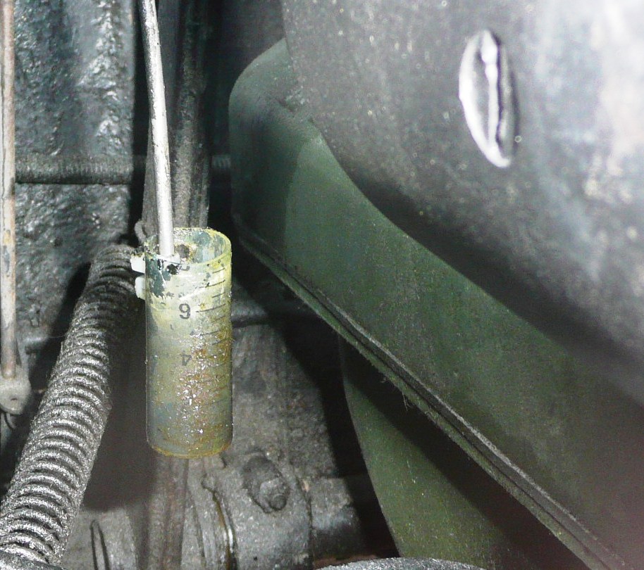

@ Werner: Ist das "Ausgleichsgefäß" unten am Überlaufröhrchen hermetisch verschlossen oder ist irgendwo (oben?) ein Löchlein zwecks Druckausgleich vorhanden? Wenn das Ding "richtig zu" ist, kann ja kein Sprit reinlaufen (wo sollte denn die verdrängte Luft hin?) und somit auch kein rückgesaugter Sprit das Gemisch anreichern. Habe mir jetzt auch so was aus einem stillgelegten und entkernten Edding-Marker geschnitzt. Aber mit dem Loch bin ich mir noch nicht schlüssig. Im Betrieb ist übrigens (noch) kein Unterschied zur Werksausführung zu bemerken. Was tun? Grüßles Rolf

»stillgelegter« Edding: Hihi! Mir wurde gesagt, daß das Überlaufröhrchen a) nötig ist, und b) bei der Gesamtanlage berücksichtigt ist, also geradezu als Düse wirkt. Bei Startversuchen läuft bißchen Benzin raus bei mir. Tyler-überholter Originalvergaser (32 PBIC auf Perfo).
Also wirklich nötig scheint es mir offensichtlich nicht, denn auch mit verschlossenem Röhrchen gibts ja keine Probleme. Grundsätzlich zieht das Röhrchen allerdings im Betrieb immer Nebenluft, besonders wenn es am Ende zu stark aufgeweitet wurde. Original war es wohl ziemlich eng kalibriert, eben um Gemischabmagerung zu vermeiden. Ferdi
Hallo Benzintropfenmeider, das Röhrchen ist oben offen. Der darin aufgefangene Überlauf wird beim nächsten Motorstart wieder eingesaugt. Richtig, das Überlaufröhrchen ist insofern eine Düse, da der Motor darüber natürlich ständig etwas Falschluft zieht. Dehalb muß der Spalt auch extrem klein sein; Benzin soll gerade noch aussickern können und der angesaugte Luftanteil so gering wie möglich sein. Bei der Vergasereinstellung wird der Luftanteil des Röhrchns kompensiert. Ich habe oben in das Auffangröhrchen einen leichten Pfropfen aus Filtermatte gesteckt, damit kein Schutz hineingelangt.

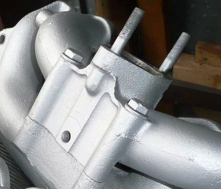

___Das Spritsammelröhrchen am unteren Ende des Vergaser-Überlaufs hat keinen erkennbaren Fortschritt gebracht. >>>Der Sinn des Benzinauffängers ist lediglich, damit nach dem Abstellen überlaufendes Benzin nicht schäbige Flecken hinterlässt, wenn der Oldtimer wieder weg ist. ___Tipp gegeben, den zwischen Ansaug- und Auspuffkrümmer unterhalb des Vergasers befindlichen Durchbruch mit etwas VA-Blech und dünnem hitzefesten Dichtungsmaterial zu verschließen. >>>Davon würde ich abraten. Denn diese zusätzliche Isolierung bringt wenig. Auf jeden Fall ist anschließend die Flucht beziehungsweise die Ebene zwischen Ansaug- und Auspuffkrümmer hin und muß nachgearbeitet werden.
- Plattfuss
@ Werner: Gemeint ist nicht die Isolierung der beiden Krümmer voneinander, sondern das Verschließen der Öffnung, die die Verbindung zwischen beiden Krümmern bildet (bzw. bilden kann - ist wohl fertigungsspezifisch?). Grüße Rolf

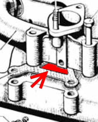

Äh, Rolf, <<<Gemeint ist nicht die Isolierung der beiden Krümmer voneinander, sondern das Verschließen der Öffnung, die die Verbindung zwischen beiden Krümmern bildet (bzw. bilden kann - ist wohl fertigungsspezifisch?).>>> ___öh, verstehe jetzt nicht, was gemeint ist. Ich meinte die Verbindung zwischen Ansaug- und Auslaßkrümmer, da, wo die Dreiecksdichtung zwischengehört. Um dort das "Loch" zu schließen, mußt Du das Krümmerpaar trennen.
