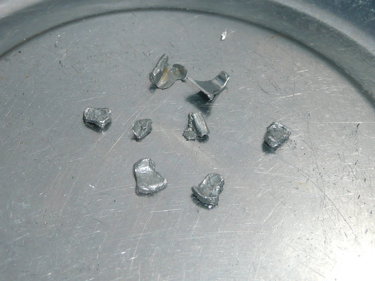

Nachdem ich heute die Magnetschraube inspiziert und das Öl gefiltert hatte, waren neben typischem Eisenmehl auch einige erschreckende Brocken dabei ...

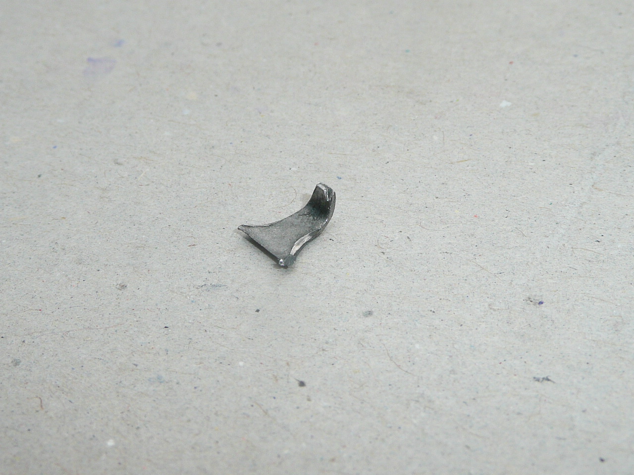

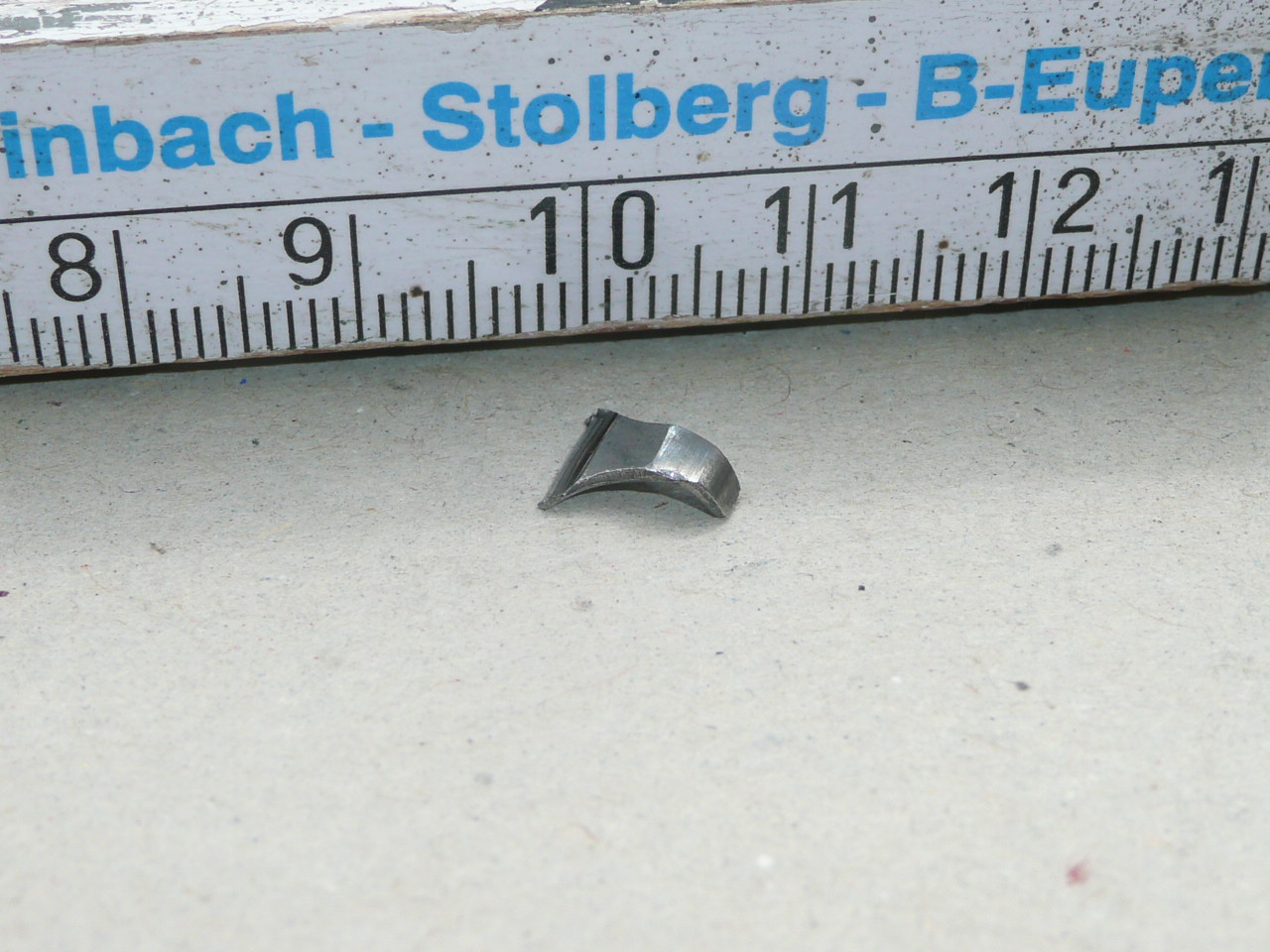

... und nun sind die wirklichen Getriebespezialistern gefragt:
Das unten abgebildete Teil ist weitgehend unversehrt, da nicht zwischen die Zähne geraten. Man kann erkennen, dass oben auf der Wölbung feinpolierte Schleifspuren vorhanden sind. Die sind auch an der abgebrochenen Kante, das Teil war dort dünngeschliffen.

Re: Differential (?) defekt
... irgendwie sieht das nach der Kralle einer Blechsicherung für Kronenmuttern aus? Per Ersatzteilkataloge/Rep.-Handbuch etc. werde ich nicht fündig.
Erkennt jemand das Teil?

Hallo Werner, die Bruchstücke passen eigentlich weder zum Sicherungsblech noch zum Lagerkäfig. (eher letzteres)
Aber um ein öffnen des Getriebes nach diesen Fundstücken führt kein Weg vorbei.
Eventuell kann ich Dir mit einem gebrauchten Ersatzteil aushelfen.
Jetzt bin ich gespannt was herauskommt. (Ausgleich!)
Bernhard

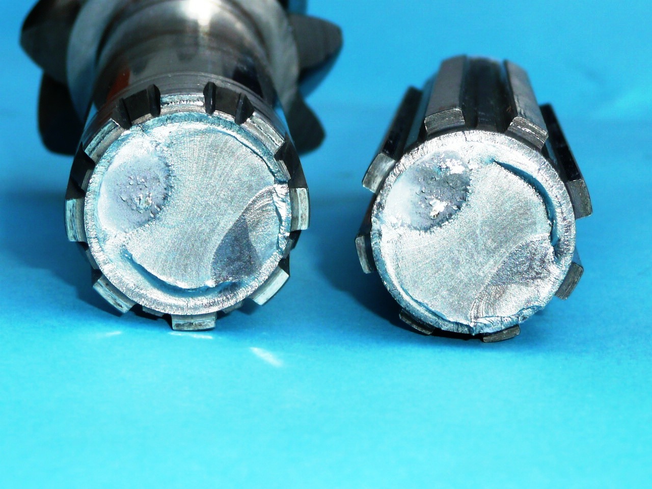

Das war's:

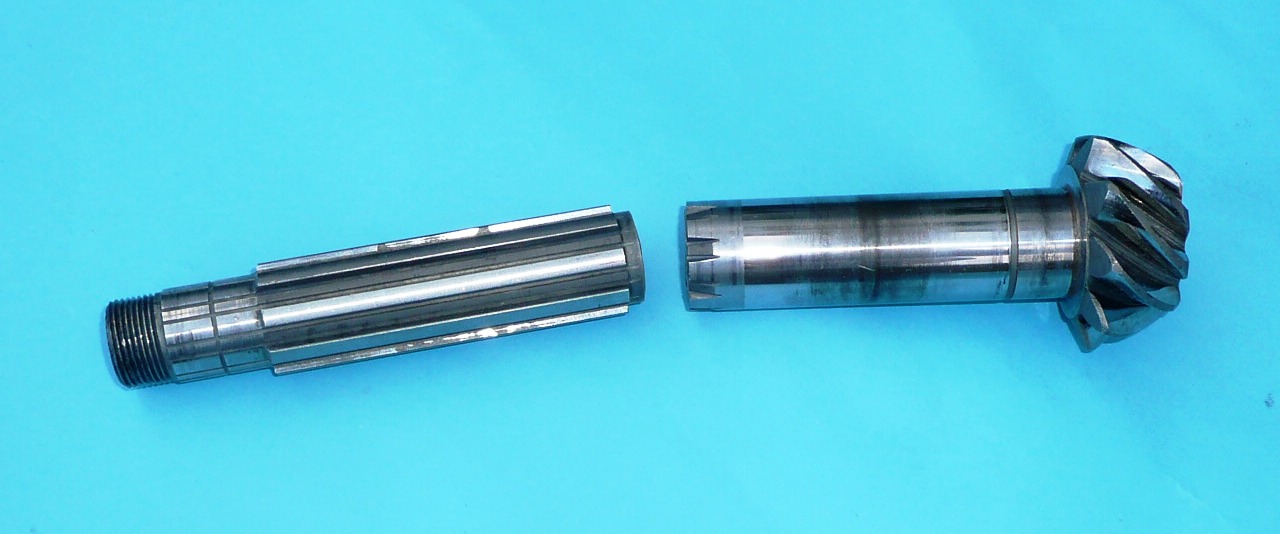

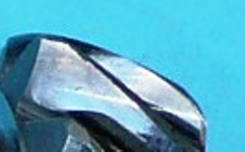

Rätselhaft (noch).
dass ist ein klassischer Dauer- oder Schwingungsbruch. Man erkennt deutlich die Rastlinien bis hin zum Gewaltbruch des letzten noch kraftübertragenden Restes. Einfach den Begriff mal googlen z.B.
http://de.wikipedia.org/wiki/Schwingbruch
Gruß aus dem Münsterland
Jürgen
Und der wird bekanntlich durch Kerbspannungen oder schwingende Belastung übermäßig hoher Lastamplitude verursacht. Hat da was geeiert? Materialfehler? Und wo kam das Sicherungsblech her? Bin gespannt.
solch einen Bruch habe ich noch nie gesehen.
Schau doch mal, ob die Zahnräder vom 2. und 3. Gang am Fuß der Zähne Spuren von Aufsetzern haben.
War ggfs. statt des Zylinderrollenlagers 500.367 ein einfaches Rillenkugellager verbaut?

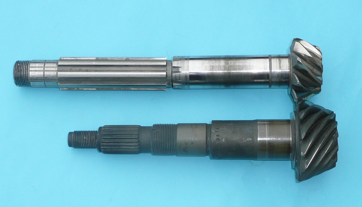

Die Untersuchung des Kegelradantriebs brachte Interessantes hervor:
Der Getriebeblock stammt aus einer 1947-er Gußform.
Tellerrad und Ritzel wurden 1962 gepaart. Also eine Ersatzteil(nach)fertigung von Citroen.
Das Schaltgetriebe hatte wenig Verschleiß.
Das Kegelrad sowie das Tellerrad waren extrem stark verschlissen. Die Flankenantragung verlief zugseitig über die gesamte Bogenzahntiefe und -länge! Die Abrollflächen wiesen Materialwalkungen auf und diese waren durch Verdichten stark verhärtet.
Dem Verschleißbild nach läge die geschätzte Laufleistung von Tellerrad und Ritzel jenseits von 400.000 km.
Jetzt kommt's: Da das radiale Spiel der beiden Antriebwellen "schön" klein war, ist zu vermuten, dass bei einer Getriebe"revision" zwecks Spielminimierung das bereits viel gelaufene Tellerrad sehr stark gegen das Ritzel verspannt wurde. Vielleicht derart (zu)viel, dass das Kegelrad durchwalkt wurde. (Ritzelschlag scheidet aufgrund des gleichmäßigen Tragbildes aus.)

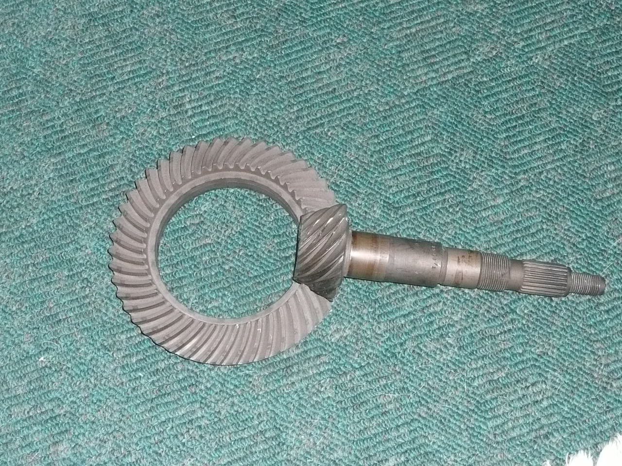

Der Bruch des Schaftes erfolgte dann aufgrund von Kerbwirkung an just jener Übergangsstelle der Splines-Verzahnung, an der kein harmonischer Übergang eingearbeitet wurde.
Das unten abgebildete Ritzel aus moderner Fertigung zeigt, dass an allen Übergängen (0,3 mm) Radien eingearbeitet wurden, um derartige Spannungsbrüche zu vermeiden.

das Getriebe wurde revidiert; neue Lager, neuer Satz Tellerrad & Ritzel. Bei der Gelegenheit dann auch 2 Simmerringe zur Kupplungsglocke montiert.
... Bogenverzahnung hoch im Kurs: Der nachgefertigte Satz kostete 650 €urolein; gebraucht hätte das Paar € 250,- gekostet.
