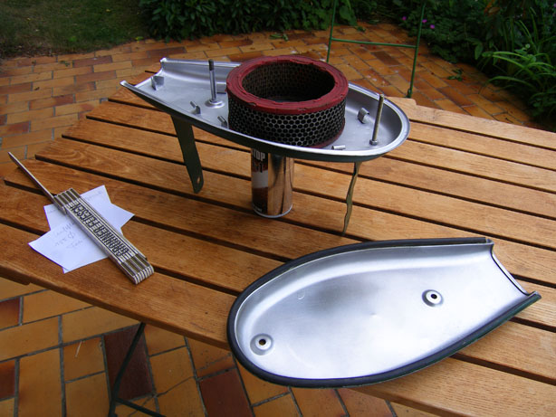

Liebe Kollegen,
seit ein paar Wochen bin ich stozer Besitzer einer Traction Bj. 1948. Gestern bin ich bei meinen ersten Wartungsarbeiten auf diesen Luftfiltereinsatz gestoßen. Das ist natürlich nicht der Original Miofiltre... Aber er passt gut, nur leider schon so verdreckt, dass er dringend erneuert werden muss. Leider steht überhaupt nichts drauf. Außendurchmesser ca. 155mm, Höhe ca. 63mm. Es ist nicht der Purflux A577, wie jemand in einem franz. Forum geschrieben hat, denn der ist größer.
Wer kann mir weiterhelfen? Danke!

dieser Luftfiltereinsatz, der ausgezeichnet in den 11 BL passt, hat die BOSCH-Ersatzteilnummer 1457432122.
Die Maße sind:
60 mm hoch
120 mm Innendurchmesser
170 mm Außendurchmesser
Ich habe ihn über die BOSCH-Wissensdatenbank ausfindig gemacht.

beim Kauf meines 11BN und der ersten eigenen "Inspektion" habe ich folgenden Filter vorgefunden:
Mann-Filter C 1833; AD 175,5mm; H 59,5
Mein Händler vor Ort hat diesen umgeschlüsselt, aktuell ist folgender Filter im Einsatz:
WIX-Luftfilter WA 6401; AD 183mm; ID 128mm; H 61mm
Dieser passt "saugend" zwischen die 4 Halteclipse.
Das sind Luftfilter für die ersten Ford Escort- bzw. Fiesta-Modelle, die jetzt auch bald mit dem H-Kennzeichen herumfahren können. So schließt sich der Kreis, Andre Citroen hat sich bei Ford die Fließbandproduktion angesehen und jetzt passen deren Filter :-)

danke für eure Tipps! Ich weiß zwar jetzt immer noch nicht was da bei mir eingebaut ist, aber wie ich den Luftfilter mit einem aktuellen Modell ersetzen kann.
