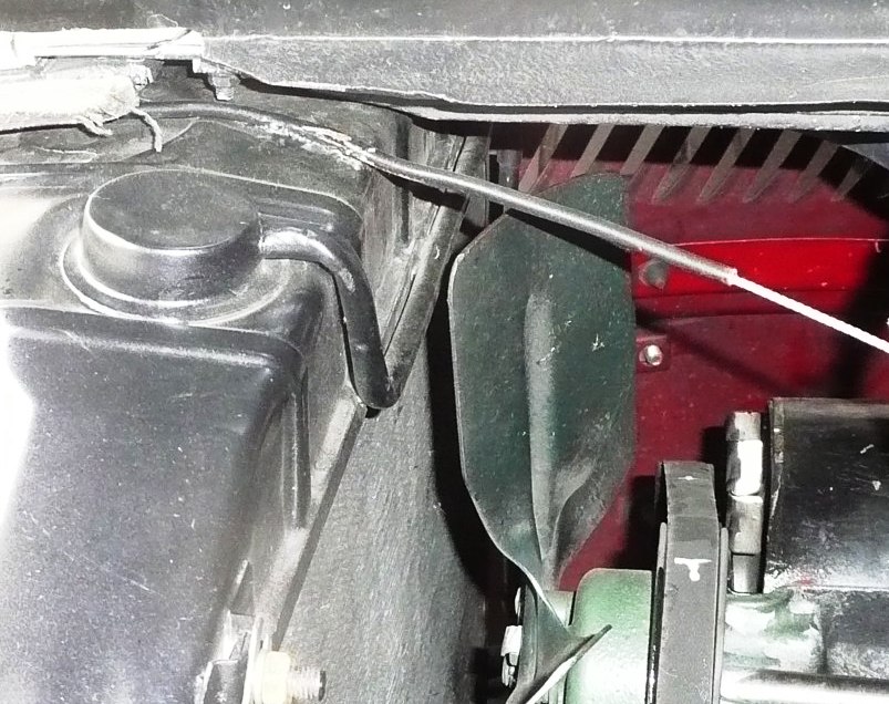

Auf dem Kühlerdeckel bfindet sich ein kleiner Buckel, in dem das Überlaufrohr endet. Darin soll es ein Überdruckventil geben. Ich habe die Info vom Hörensagen. Ich wäre auch interessiert, ob das eigentlich stimmt. Zum Reingucken ist mir mein Kühler zu schade.

Hier auf dem Bild ist der Dom für das interne Überdruckventil nebst Ablaufleitung zu sehen. Ich bin mir nicht sicher, ich meine, das Ventil öffnete bei 0,5 atü, und somit liegt der Siedepunkt oberhalb 110 °C.

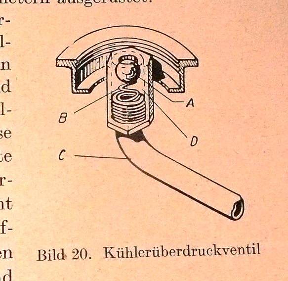

Anbei noch ein Bild aus "Kraftwagen Peter", 10. Auflage 1952. So - denke ich - könnte es auch beim Traction sein.
