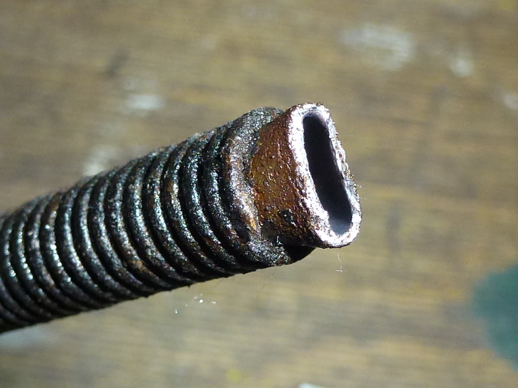

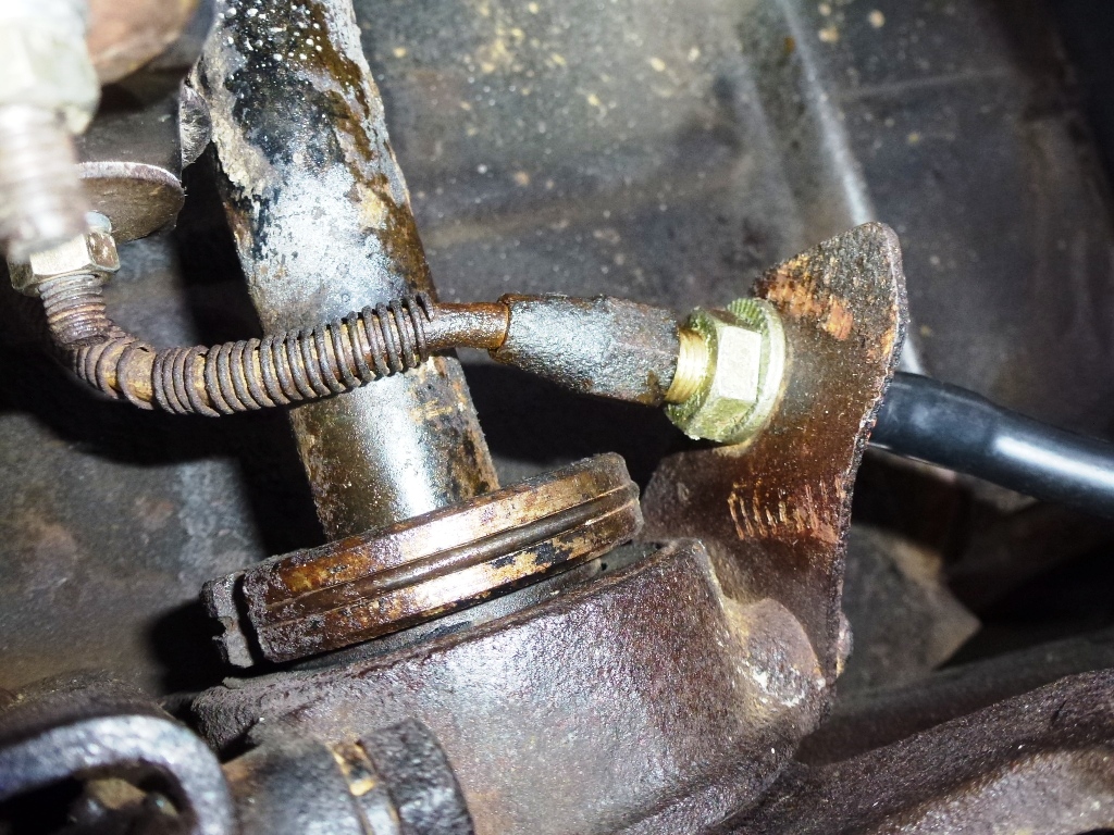

Hallo Bremleitungserneuerer,
ich möchte meine obige Aussage etwas relativieren. Beim Wechsel der Bremsschläuche stellte sich heraus, dass die Bremsleitungen an der Hinterachse sehr stark verrostet sind. Das fiel erst nach dem Eisstrahlen und nachdem dann die brüchig gerosteten Spiralwendeln abgepuhlt wurden auf.
Dem Nutzen der Spiralwendeln - mechanischer Schutz - steht eine ganz erheblich erhöhte Korrosionsfreudigkeit gegenüber.
Dass, siehe oben, der TüV-tler tatsächlich diese Schutzwendeln sehen will, wundert mich auch insofern, dass er das überhaupt weiß. Somit bleibt die Frage nach dem tatsächlichen Grund.

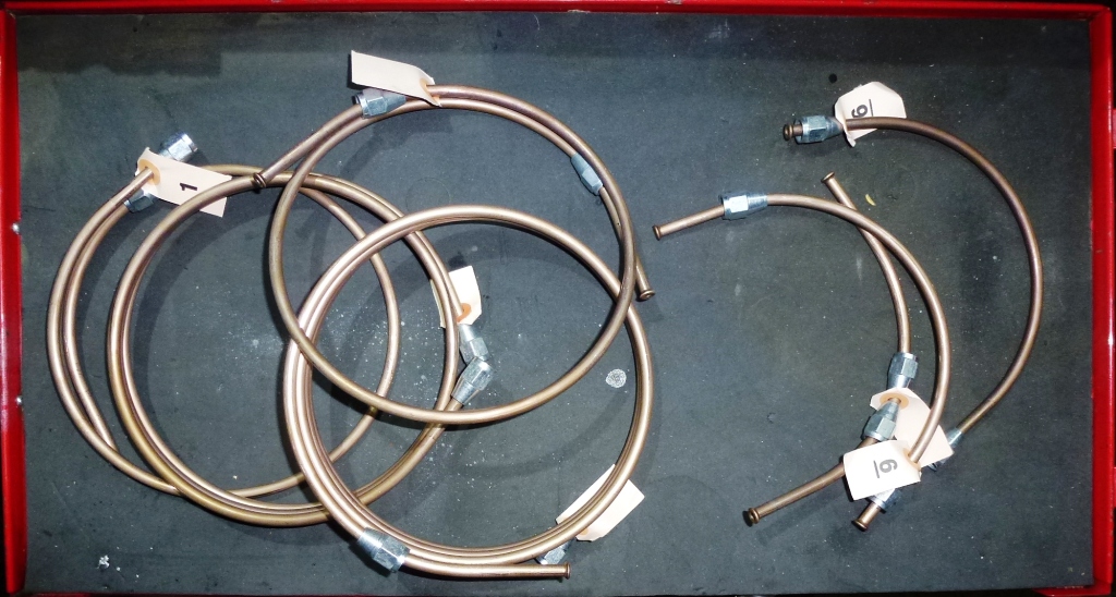

Die Bremsleitungen sind erneuert.
Die Überlegung - angefertigte Edelstahlleitungen zu - fertig konfektionierten CuNiFer-Leitungen führte zu letzterem. Bei Uli Louis/Schäfer gibt es vergleichsweise preisgünstig (nur) einen kompletten Satz. Die Qualität der Bördelungen etc. ist gut, die Nummerierung verhütet die falsche Zuordnung.

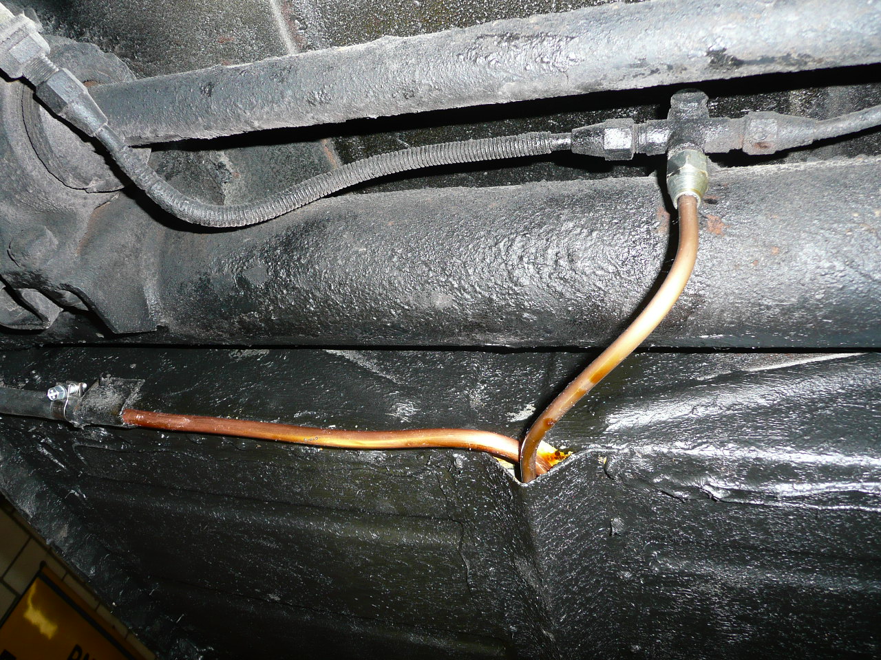

Re: Hintere Bremsleitung 11CV BL
Anbei ein Restebild vom kaschierten Pfusch. Einmal (!) hin ohne her, und - knick -  war die Leitung durch.
