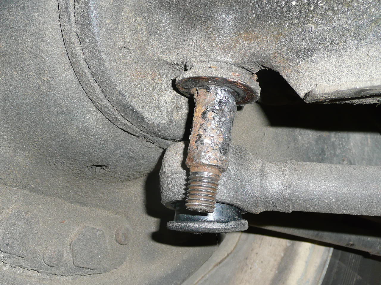

habe heute beim vorgenommenen Ersetzen des zerbröselnden Stabilisatorgummis festgestellt, dass der Aufnahmebolzen völlig verrostet ist. Das sind durchaus 2 mm tiefe Rostnarben.
Weiß jemand, ob dieser Bolzenstift auswechselbar ist? Ich erkenne zwar, dass oben im Träger eine Vertiefung ist, aber nicht, ob der Bolzen demontierbar ist.

laut dem Ersatzteilehandbuch müsste es sich um das Ersatzteil 421003 (Axe de triangulation, long. 116,2 mm) handeln. Demnach sollte es herausnehmbar sein. Vermutlich ist es eingeschraubt, habe so etwas aber auch noch nicht gewechselt. Viel Erfolg.

diese Achse für die Fixierung der Diagonalstrebe gibt es zwar im Ersatzteilkatalog, nicht jedoch unbedingt bei unseren Händlern.
Ich habe nun versucht, via Kontermutternblock diesen Aufnahmebolzen per Schlagschrauber zu lösen. Kein Erfolg. Mit der Flamme zusätzlich erwärmen, ist nicht erlaubt.
Hat jemand dieses Ding bei montierter Hinterradachse schonmal gelöst?
