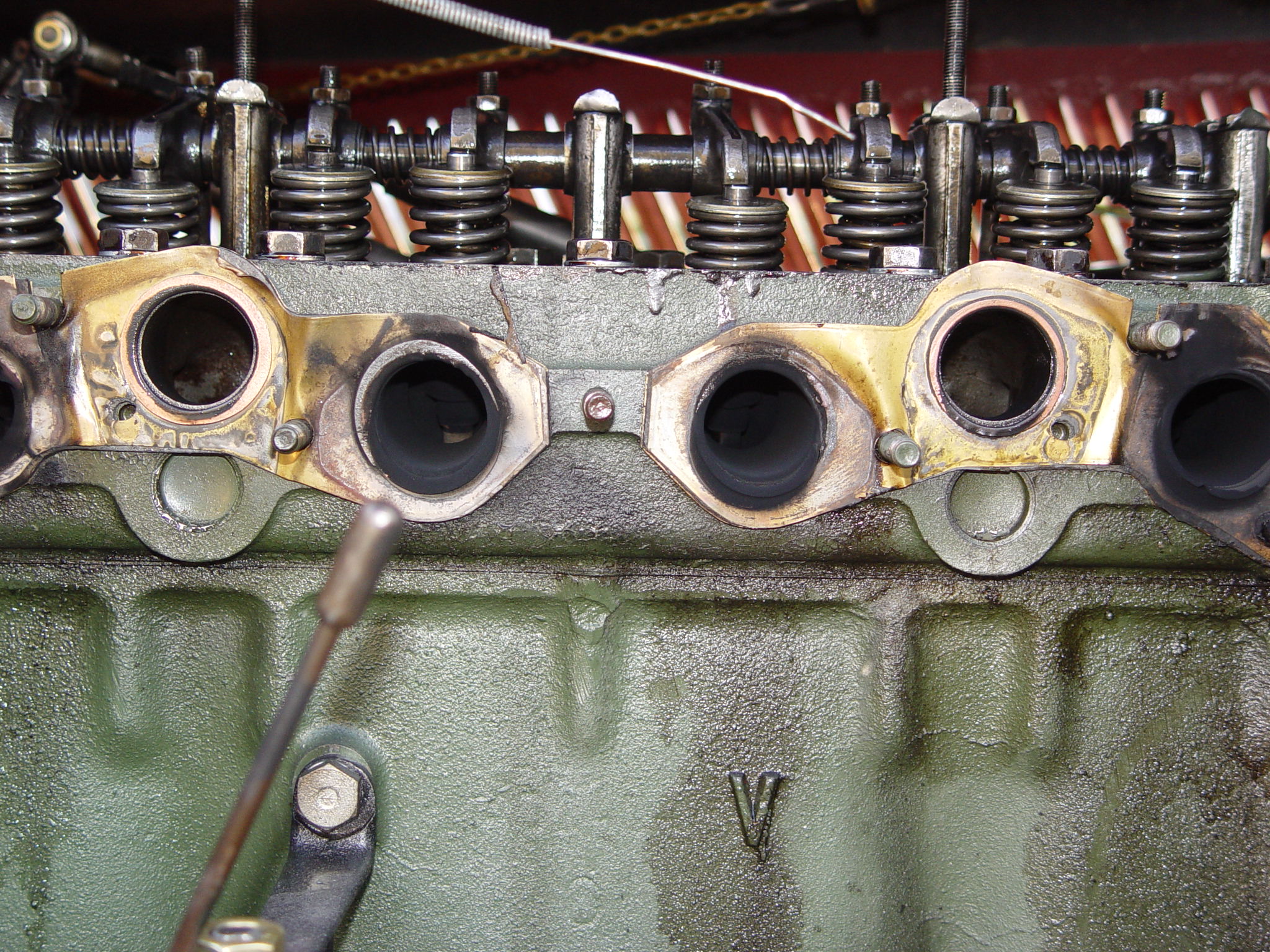

@ Friedrich: Während die 1-2-3 zur Kontrolle war, hatte ich den mechanischen Verteiler drin. Damit lief der Motor deutlich schwächer. @ Edwin. Nein, kann nicht sein. Da beim Perfo die Einlässe (erst) im Zylinderkopf gepaart sind, würden bei Falschluft am Krümmer immer Zylinder 1+2 beziehungsweise 3+4 zusammen vom Abmagern betroffen sein! - Ich habe nun heute die Suche vertieft. Den Ventilhub gemessen. Ist bei allen 29,5 mm. Dann den Krümmer abgebaut, vielleicht liegt ein Stück alte Dichtung oder Lappenreste vor dem Einlasskanal. Nein, lagen nicht. Nun weiß ich nix mehr. Alle für mich denkbaren Möglichkeiten überprüft, alles in Ordnung. Dennoch arbeitet Zylinder 2 nur mit 1/4 Leistung. Aaaaber, meine Güte wie mies sind doch die Nachfertigungen! Die Dichtungen überdeckten teilweise bis zu 3 mm die Übergänge Krümmer - Kanal! Auslassseitig waren sie teilweise schon etwas weggebrannt, über kurz oder lang wären sie durchgebrannt. ...
Re: 1 schlechte Zylinderleistung

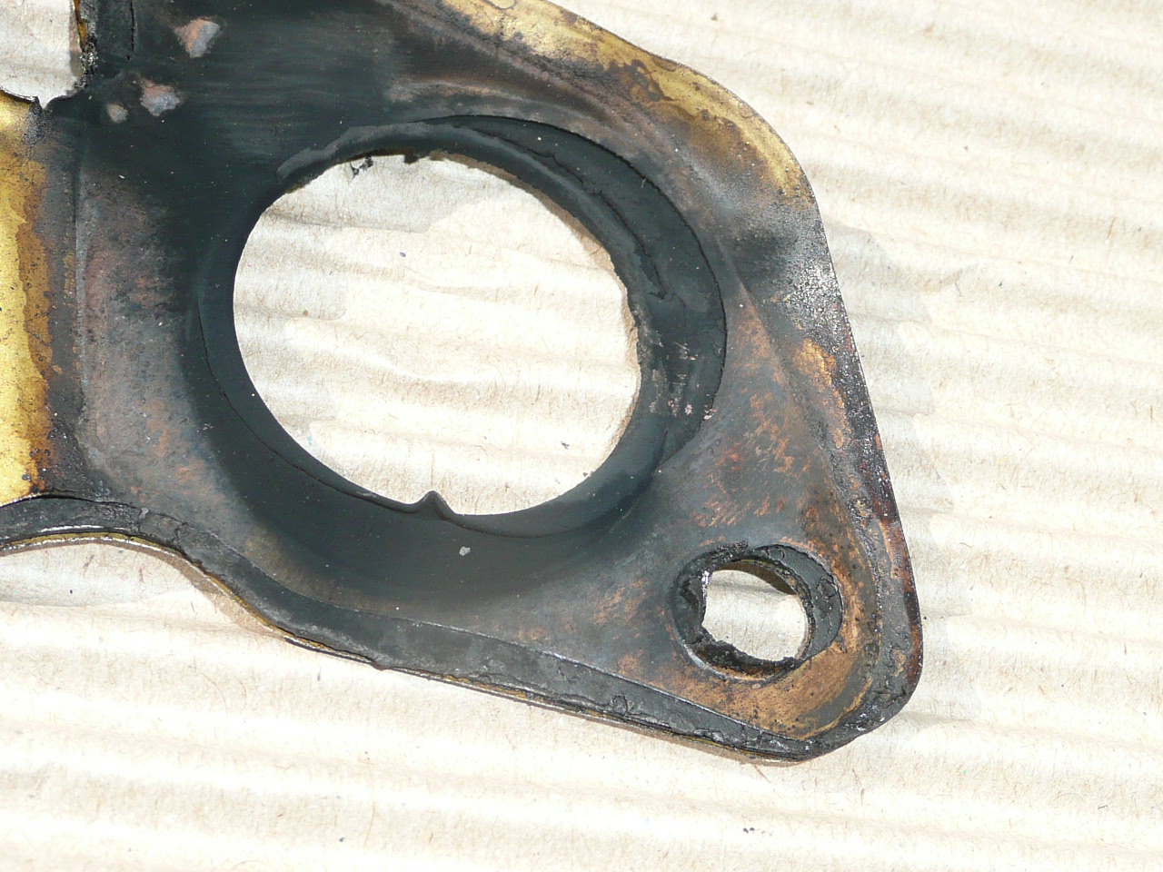

... Sehr gut sind auch die unterschiedlichen Rußantragungen am Krümmer zu erkennen. So etwas kostet natürlich reichlich Leistung, ich denke mal >10 % sind realistisch. Betrifft aber nicht mein Problem des 2 Zylinders. Die Füllung war natürlich bei allen Zylindern von Anfang an beeinträchtigt. Erklärt aber nicht, warum mittendrin die Leistung auf einem Pott absank. Ich werde morgen mal mit Zahnabdruckmasse den Krümmer montieren und dann sehen, ob sich Kopf und Krümmer nicht per Frässpindel in Flucht bringen lassen. Allerdings muß ich dann auch die Dichtungen angepasst selbst anfertigen ...

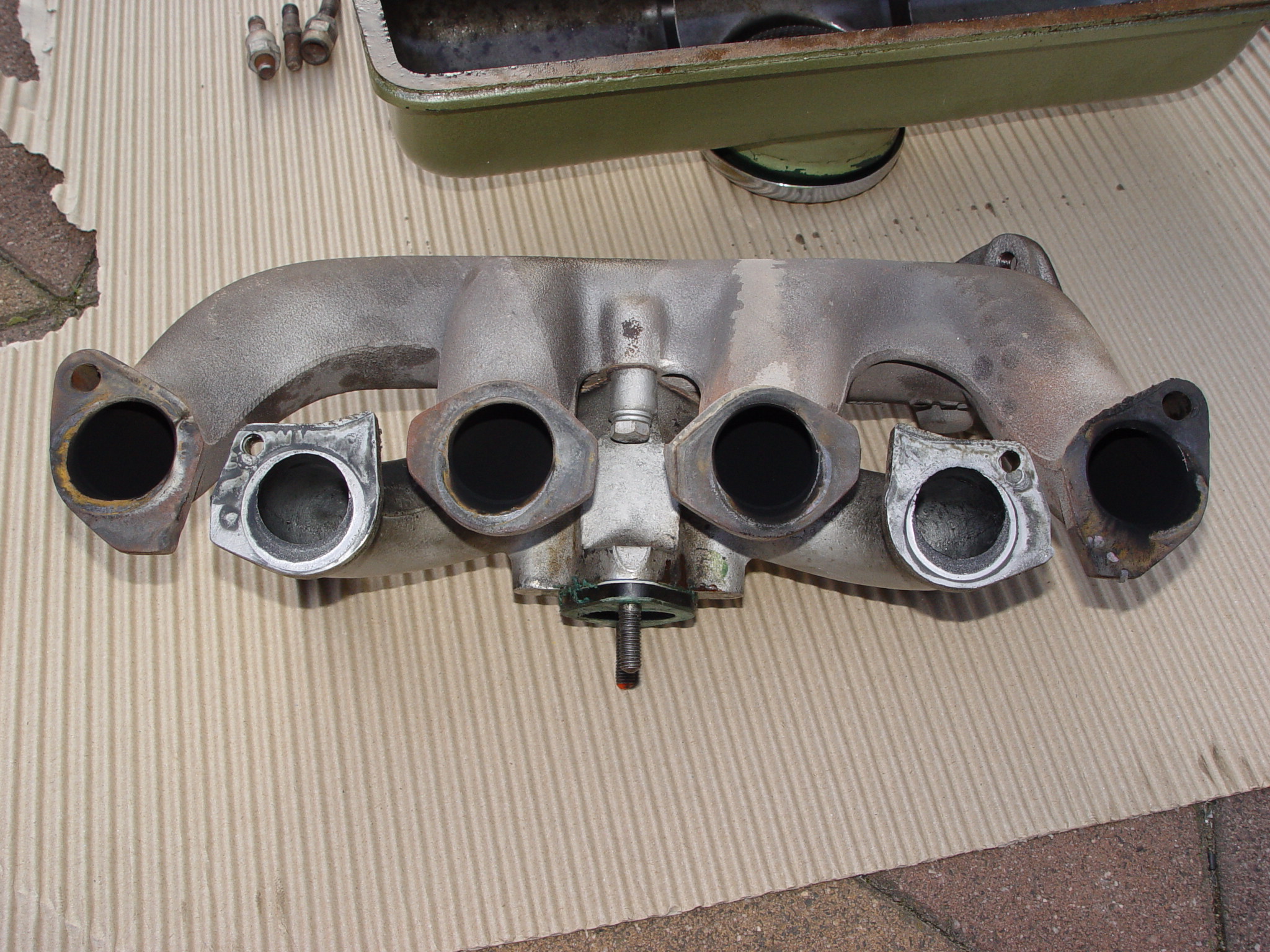

Habe heute die Flucht der Krümmer zu den Kopfbohrungen überprüft. Da kann man nur noch die Hände zusammenschlagen über all den mangelhaften Nachfertigungsmist. Die Dichtungen fluchten nicht mit den Kanälen, zudem sind die Bohrungsdurchmesser zu groß. Der Auspuffkrümmer ist in den 4 Durchmessern zu groß und die Flucht hat Abweichungen bis zu 3 Millimeter. Die stehen dann in vor dem Auslasskanal beziehunsweise gegenüber reichlich deneben. So ein Mist kostet natürlich Leistung, sowohl die Zylinderfüllung sowie der Auspufftakt werden auf allen Zylindern behindert. Das löst zwar nicht mein aktuelles Problem, dass Zylinder 2, trotz - wie geschrieben - sehr guter Kompression, nicht zieht. Zeigt aber, dass all dieser krumme Kram dazu führt, dass die Motoren ihre Nennleistung nicht erreichen.

Hallo Werner, meiner Ansicht nach suchst Du am falschen Ort. So, wie ich Dich verstehe, kam der Leistungsabfall ohne Zusammenhang mit irgendwelchen Eingriffen. Die Kompression ist in Ordnung, somit fallen Ventile, Kolbenringe etc. weg. Die Passgenauigkeit (respektive das Fehlen derselben) der Krümmer ist zwar schockierend, kam wohl aber auch nicht "plötzlich". Was die falsche Luft betrifft, hast Du Tests gemacht, die Zündung ebenfalls gewechselt. Deshalb die Frage: Hast Du es schon mal mit neuen (respektive anderen) Zündkerzen versucht? Hast Du die Zündkabel ausgetauscht? Gerade bei den Zündkerzen - sogar bei neuen - gibt's immer wieder solche mit Ausfällen, und bei schlechten Zündkabeln kann der Funke z.B. den Absprung auf das Schaltgestänge ausführen. Bin gespannt, was herauskommt. Viel Erfolg! Daniel Eberli

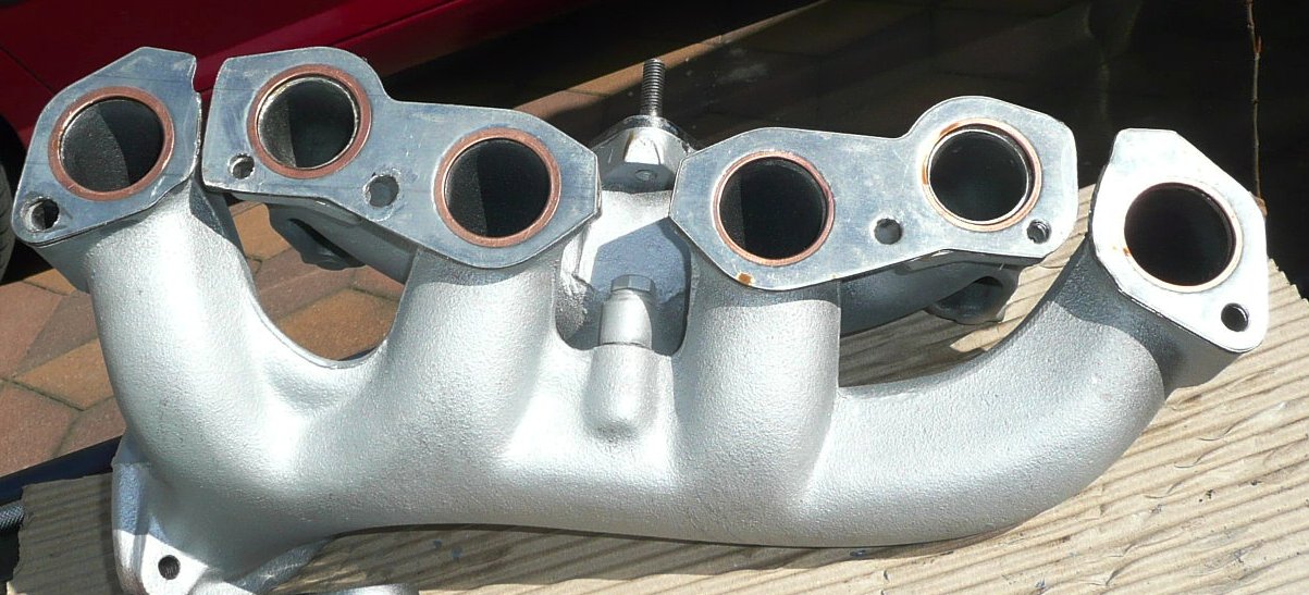

___Aber auch alte kollektoren muss man bei einer motorrevision auf die übergangspassung kontrollieren. Denn der natürliche verzug ist manchmal auch nicht zu verachten. >>>Ja, das stimmt zwar, aber dieser "natürliche" Verzug lässt sich einfach planen und beträgt in meinem Fall in der Höhendifferenz etwa 0,5 mm. Der Nachbau - mit "CTA"-Prägung - ist schlichtweg von der Gußform her krumm. 3 mm Abweichung in der Bohrungsflucht können nie auf Verzug beruhen. Das ist Pfusch in Serie. Somit können auch die 3-er Dichtungen nie passen. Ich werde daher aus 3 mm Kupfer einzelne Dichtungen sägen und mit Sekundenkleber exakt an den jeweiligen Kopfauslässen ausrichten. Dann stimmt zwar nach der Montage die Flucht zu den Krümmeröffnungen immer noch nicht, aber wenigstens sind dann die Gaskanäleübergänge nicht doppelt behindert. Das Bild zeigt, wie schräg der Nachfertigungsmist tatsächlich sitzt.

Das letzte bild zeigt klar das der kollektor nicht plan auf dem kopf aufliegt. Also wird die dichtung nicht gleichmässig angedrückt und weicht nach der seite mit luft aus. Logisch, oder? Also muss dass teil zuerst geplant werden. Kollektorlöcher sind meist etwas grösser als die löcher im kopf. Peinlich das sie etwas versetzt sind. Muss halt durch ausfräsen angeglichen werden. Dies hatte ein bekannter von mir an seiner 62er ID19 (Km stand org. 90'000) auch machen müssen. Und sie ist seither wesentlich agiler. Die passgenauigkeit eines kollektors lässt sich bereits vor dem einbau prüfen. Wenn's dermassen daneben ist und man ihn trotzdem einbaut statt zurückzusenden, na ja. Bist ernstzunehmen. Ob modellmotor oder automotiver hubkolbennostalgikschrott, der funktionsablauf ist praktisch immer derselbe. Was ich meinte, zuerst mehr über "ursache und wirkung" oder umgekehrt nachdenken. Ist auch bei beiden motoren fast immer dasselbe. Wird sowieso in der ganzen branche grobfahrlässig vernachlässigt, das "ursache und wirkung".

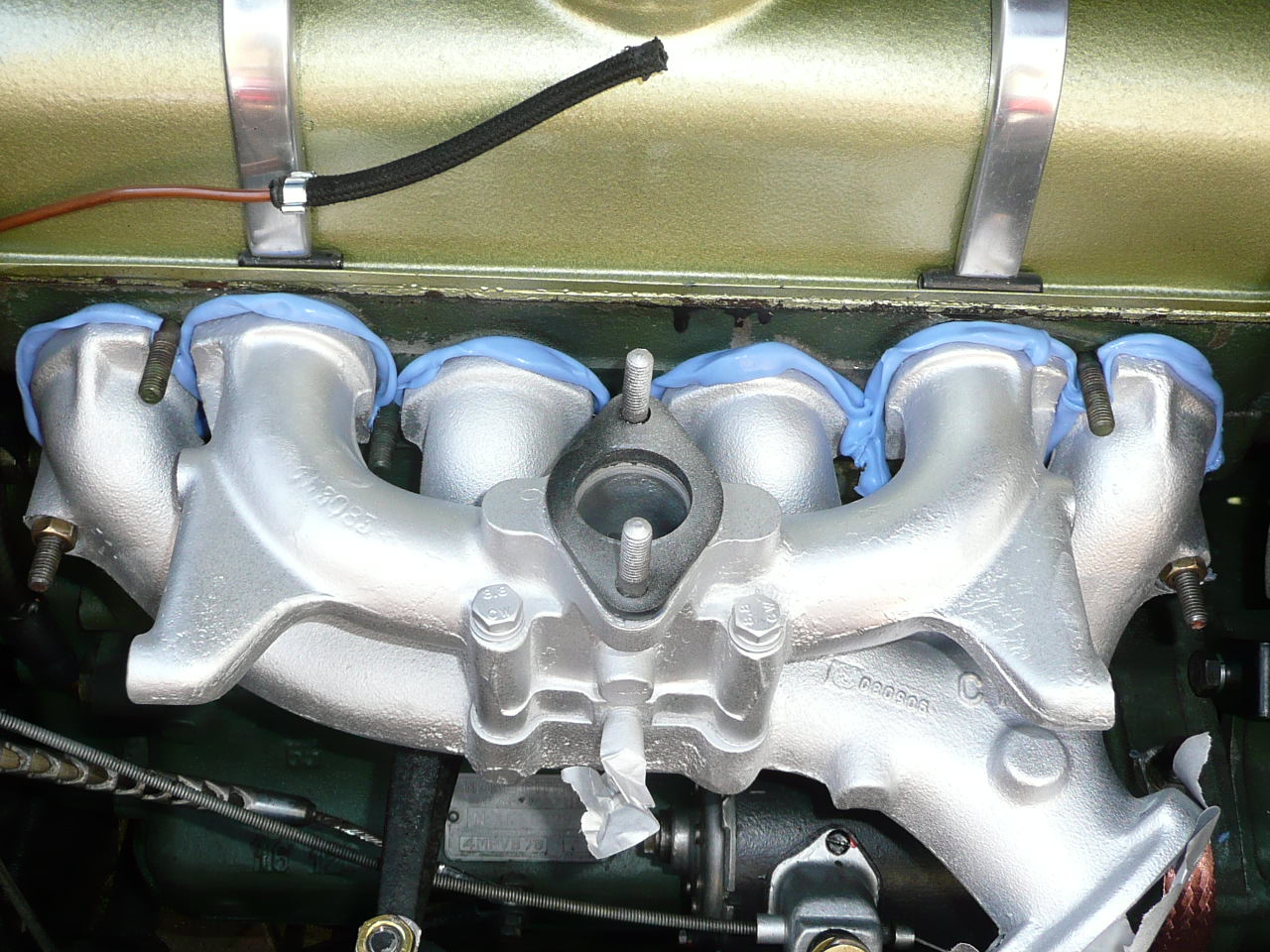

So, der Krümmer ist wieder drauf. Als wohlgemerktes Provisorium. Die beiden 3-er Dichtungen habe ich getrennt, um die Passungenauigkeit wenigstens bezüglich der Krümmerbohrungszentrierung auszugleichen. Gut zu sehen ist, dass die Bohrungen der Dichtungen erheblich zu groß sind; Soll 30 mm, Ist fast 33 mm. Wenn ich einen ordentlichen Originalkrümmer ergattert habe, dann passe ich den mit 6 einzelnen gefertigten Dichtungen aus einer 3 oder 4 mm dicken Kupferplatte an. Viel Anpassungsarbeit, die sich jedoch lohnen wird. - Zum eigentlichen Thema zurück. Nun habe ich auch die Kabel und die Stecker getauscht - der 2. Zylinder hinkt nach wie vor. Habe alle (offenbar eben nicht!) Fehlermöglichkeiten durch - jetzt bin ich echt ratlos!
