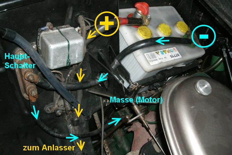

Moin Werner, bei meinem BL-Radmodell Bj. 1952 gehen beide Batterie-Kabel an einen Hauptschalter, der vom Fahrzeuginneren mit einem abnehmbatren Knebel bedient wird. Der ist auf der rechten Seite unter/hinter dem Handschuhfach. Der Hauptschalter ist über die Befestigung an der Karosserie "geerdet". Das Auto ist ein "Modèle de Transition", also letzte Serie und bereits mit einigen Teilen des späteren Koffermodells ab Werk ausgestattet. Kann also durchaus auch an dieser Stelle vom allgemeinen Standard abweichen. Grüßles Rolf

Moin Schrauber, ich glaube kaum, daß beide Batteriekabel an Deinen Schalter gehen. Würdest Du, wie auf Deinem Bild (+) und (-) verbinden, dann hättest Du einen Kurzschluß. Die Originalversion der Hauptschalter war (+) gepolt. Dieses hatte aber bei den mit Pappe isolierten Schaltern bei Alterung einen Kurzschluß hervorzurufen. Ich habe meinen Hauptschalter deshalb über Masse (-) gepolt. D.h. das Batterie (-) Kabel geht zum Hauptschalter und dann weiter zum Motorblock. Den Motorblock wiederum habe ich mit einem dicken Masseband mit der Karosserie verbunden. Ist sicherlich alles nicht diebstahlsicher, aber ich habe keine Angst vor Kurzschlüssen. Der Einsatz der Parkleuchten läßt sich über einen dünnen Draht zwischen den beiden Anschlüssen am Hauptschalter einrichten. Grüße aus dem nassen Hamburg

Moin, natürlich werden die beiden von der Batterie kommenden Kabel nicht über der Hauptschalter miteinander verbunden. Ich denke, dass für das Minus-Kabel am Schaltergehäuse Schluss ist. Es wird wohl lediglich der Weg der Plus-Leitung zu den weiteren Verbrauchern schaltermäßig unterbrochen bzw. geschlossen. Ein dickes (Plus-) Kabel führt quasi "unter Putz" zum Anlasser, andere Leitungen dto. an die weiteren Stromverbraucher. Da aber zunächst gefragt wurde, wo denn das Minuskabel letztendlich hinführt, habe ich das nicht weiter ausgeführt - OK? Vielleicht kann mal jemand über das Innenleben dieser Hauptschalter berichten. Meinen mache ich erst auf, wenn er eines Tages nicht mehr funzt... Grüßles Rolf

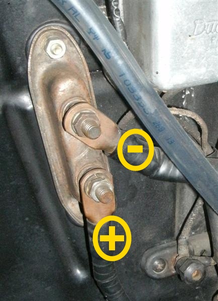

Ne, ne, Rolf, da hat Jörg wohl recht. Dieser Hauptschalter ist lediglich ein Unterbrecher der Leitung von Batterie + zum Schalterpol und von dort zum Anlasser und sämtlichen Verbrauchern. Geschaltet wir nur die Plus-Leitung. Siehe Bildanhang. So, wie Deine Skizze zeigt, gäbe es einen außerordentlich heftigen Kurzschluss! Bei meinem Hauptschalter ist (frontal gesehen) rechts "Batterie +" und links "+" eingeprägt.

Moin & mea culpa, habe den Blindenhund meines Vertrauens bemüht und noch mal bei Tageslicht nachgesehen: Das mit der Unterbrechung der Minus-Leitung mittels Hauptschalter ist natürlich korrekt. Vom Hauptschalter aus führt das untere Minus-Kabel zu einer Masseschraube am Motor. Das Plus-Kabel führt directement an den Anlasser. Anbei noch mal eine Gesamtschau meiner Verkabelung. (Wenn der Sehnerv versagt, ist fühlen keine Schande...) Grüßles Rolf

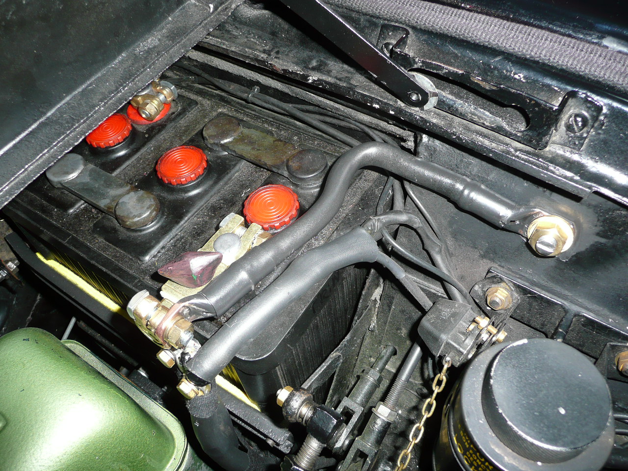

Tach Harald, Du schreibst u. a.: <<<Bei meinem BL von 1948 ist es an einer dicken Schraube neben der Zündspule befestigt. Sieht sehr professionell aus>>> ___Magst Du dazu bitte ein Bild einstellen? Ich ersetze zurzeit sämtliche Hochstromkabel durch 70 mm². Vom Batterie - Minus gehe ich direkt zur Karosse, von dort unten am Holm mit einer Masseleitung direkt auf die Anlasserfixierung. Mich würde interessieren, wie bei Deinem Radler die Masseverbindung ausschaut.

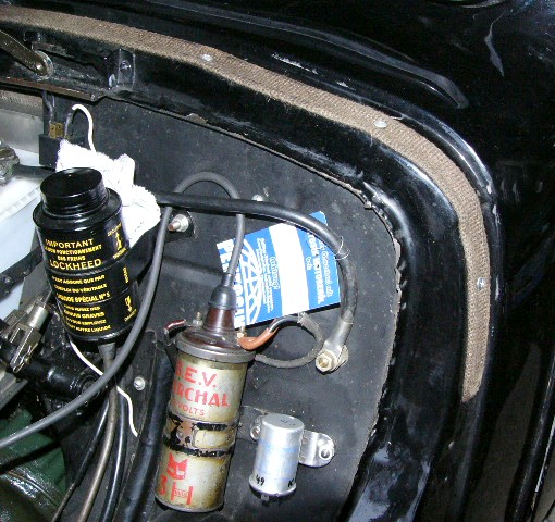

Hallo Werner, so sieht das bei mir aus. Das Massekabel geht direkt von der Batterie zu dem Schraubanschluß. Im Inneren (in dem kleinen Handschuhfach) befindet sich ein kleines Rändelrädchen aus Metall, mit dem man den Minuspol unterbrechen kann. Baujahr 1948. Gruß, Harald

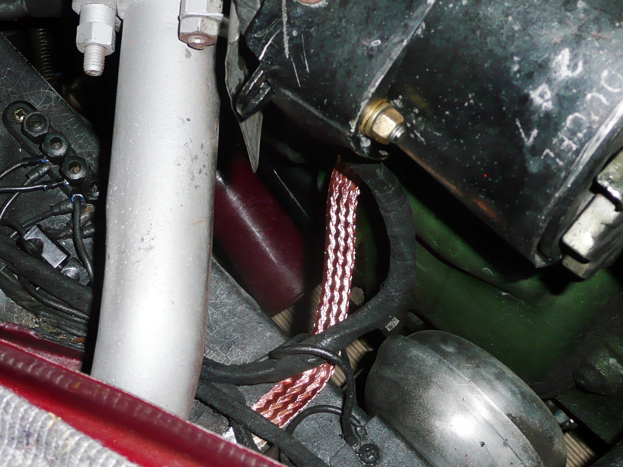

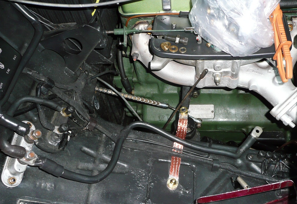

Danke Harald, so ähnlich schaut es bei meinem TA auch aus. Da ich aber dennoch etwa 5 A Strom beim Parallelmessen von der Karosserie zum Anlasser messen konnte, habe ich zusätzlich noch eine Masseverbindung Karosserie > Motor ...

... und Karosserie > Anlasser angebracht. Ausführlicher Bericht demnächst im 'Veteran'.
