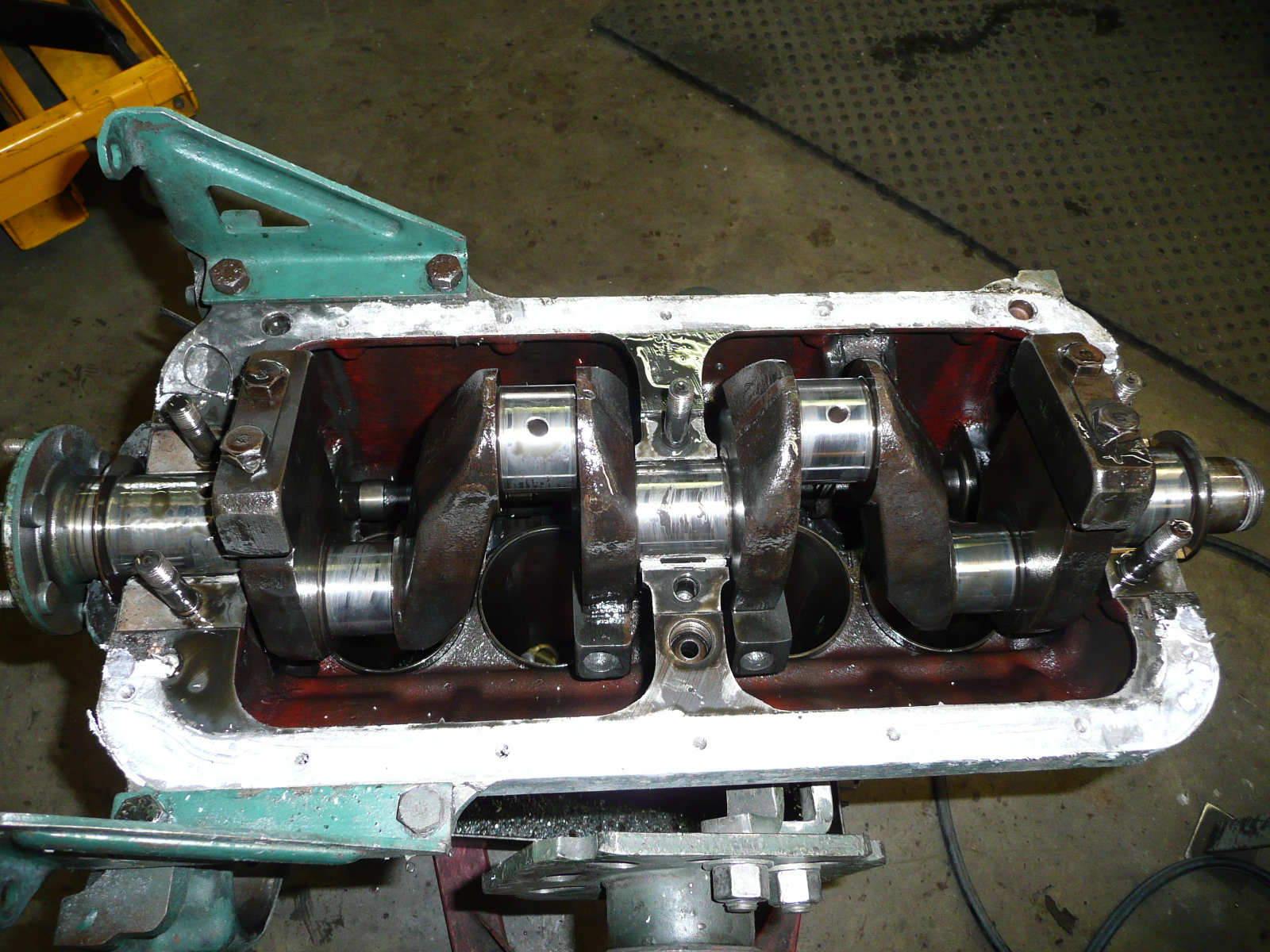

Hallo Ölpeiler. Das Ölvolumen des Motors beträgt 4,5 l. Das Nachfüllvolumen ist 4 Liter, da immer ein relativ großer Rest in Leitungen, Kanälen, Zylinderkopfvertiefungen etc. verbleibt und nicht ablaufen kann. Der Ölstand darf nie so hoch sein, dass die Kurbelwangen bzw. Pleuelfüße darin eintauchen können! Das würde eine so extreme Verwirbelung geben, dass jede Menge Öl(schaum) sofort aus sämtlichen Ritzen und Öffnungen herauslaufen würden. Somit ist auch der Hinweis etwas irritierend, dass zuviel Öl aus den KW-Lagern laufen würde. Das stimmt zwar, aber dann stände das Öl derart hoch, das bereits die Hauptlager der Kurbelwelle im Öl ständen, das wäre dann fast bis zur Oberkante der Ölwanne, schätzungsweise 5 - 6 Liter! In meinem Motor passten anfangs nur etwas mehr als 3 1/4 Liter. Grund war eine die etwas nach innen deformierte Ölwanne. Das Bild zeigt, dass die Wanne nur wenig und sehr unauffällig eingedrückt ist, das machte aber mehr als einen halben Liter aus. ...
Re: Füllmenge Motoröl
... Richtig ist der Ölstand somit, wenn er deutlich unter dem Radius der Pleuelfüße steht ("max") und nicht unter die Ansaugöffnung der Ölpumpe sinkt ("min"). Anlässlich eines Pleuellagertausches habe ich mit einer Schlauchwaage die Pegel anhand des eingeschobenen Ölmaßstabes kontrolliert. Bei meinem Perfo Motor ergibt sich ein Minimummaß von 299 mm und ein Max-Maß von 284 mm, gemessen ab Blockbund für den Ölpeilstab. Die Differenz der beiden Peilmarken beträgt 1 Liter. Man sollte den Ölstand nicht unter Halbmaß sinken lassen. Denn das große Tellersieb für die Ölpumpe zieht sehr schnell Luft. Wer ein Manometer für den Öldruck hat, kann das gut feststellen: Beim kräftigen Bremsen schwappt das Öl nach vorne, die Pumpe zieht (hinten) Luft, und der Öldruck bricht für wenige Sekunden zusammen. Und noch etwas: NIE den Motor mit Benzin oder anderen Lösungsmitteln spülen! Aus ober genannten Gründen bleibt immer ein Rest im Motor zurück, und somit ist das frische Öl bereits vom Start weg kontaminiert. Wenn, dann mit speziellem Öl spülen.

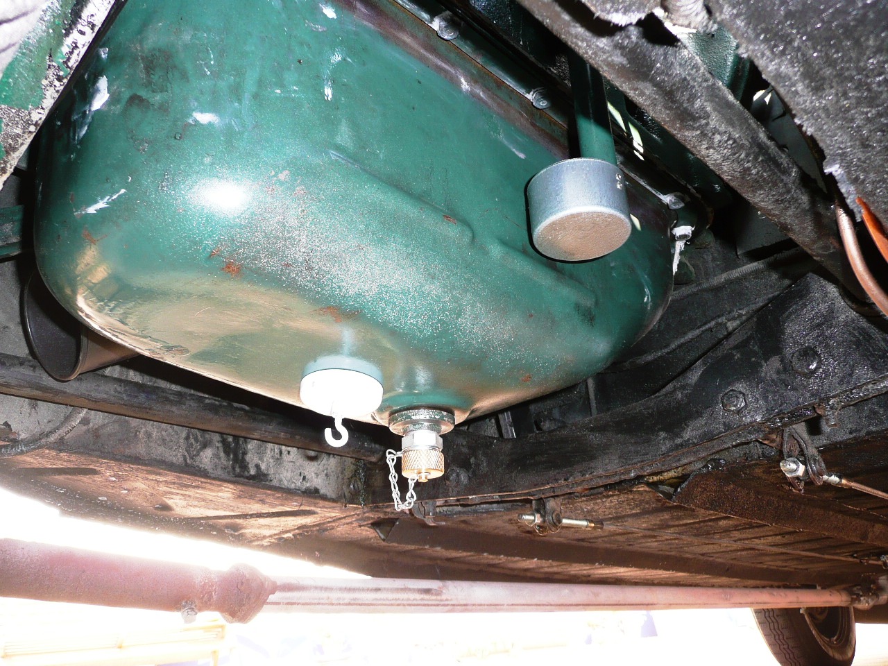

Hallo Werner, ich habe noch etwas zu fragen. Was sind das in Beitrag 7 für Fanghaken auf der Unterseite Deiner Ölwanne? Ist das zum plötzlichen Entleeren der ÖLwanne auf die Fahrbahn bei Polizei- oder sonstiger Verfolgung a la James Bond? Das funktioniert nur bei sehr hohem Molikote-Anteil im ÖL. Das hat mal einer unfreiwillig ausprobiert und ist dann ca. 70 km weit bei mäßiger Fahrweise gekommen. James Bond hatte dafür einen eigenen Behälter! Gruß Ulli

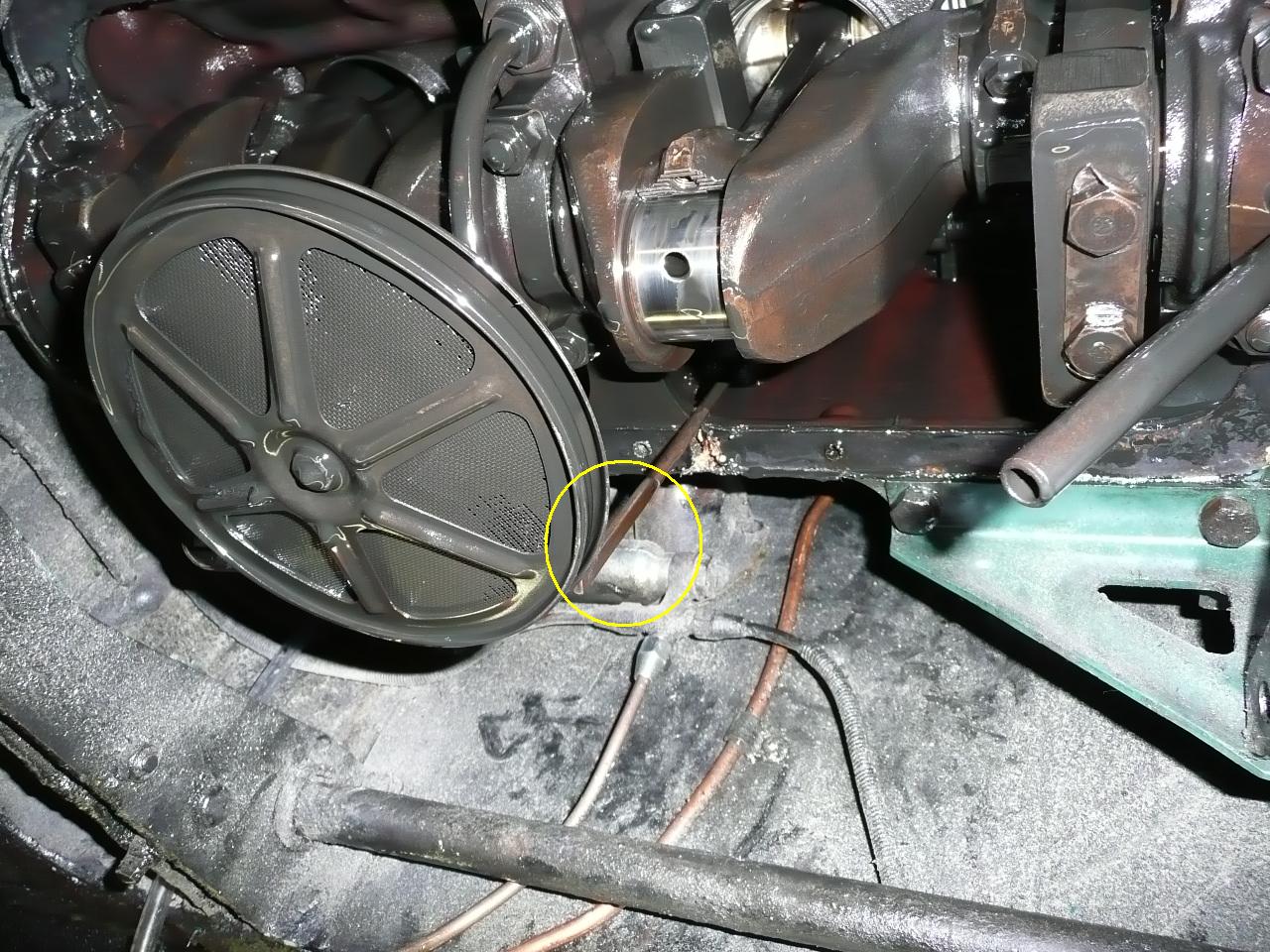

Tach Ulli. Du schreibst u. a. <<<Wie soll bitte schön das dringend benötigte Öl an die Zylinderwandungen und die Pleuellager kommen, wenn nicht durch diesen Schleudervorgang!>>> Die Zylinder werden durch das abgeschleuderte Öl aus den Pleuelfußlagern geschmiert, die wiederum durch den Druckumlauf durch die KW-Bohrungen versorgt werden. Daher wird ein bestimmtes Axialspiel der Pleuel auf dem Hubzapfen vorgegeben. <<<Da schäumt nichts>>> Und wie das schäumt! Das Öl wid buchstäblich vernebelt. Das, was Du vermutlich meinst, ist die Schleuderölschmierung. Die hatte beispielsweise der "Tourist" von Heinkel, um die aufwendige Ölpumpe einzusparen. Nur bei der Schleuderschmierung tauchen die Pleuelfüße in den Naßsumpf ein, um Ölnebel zu erzeugen, der den gesamten (hier: wenig belastbaren) Viertakter schmiert.

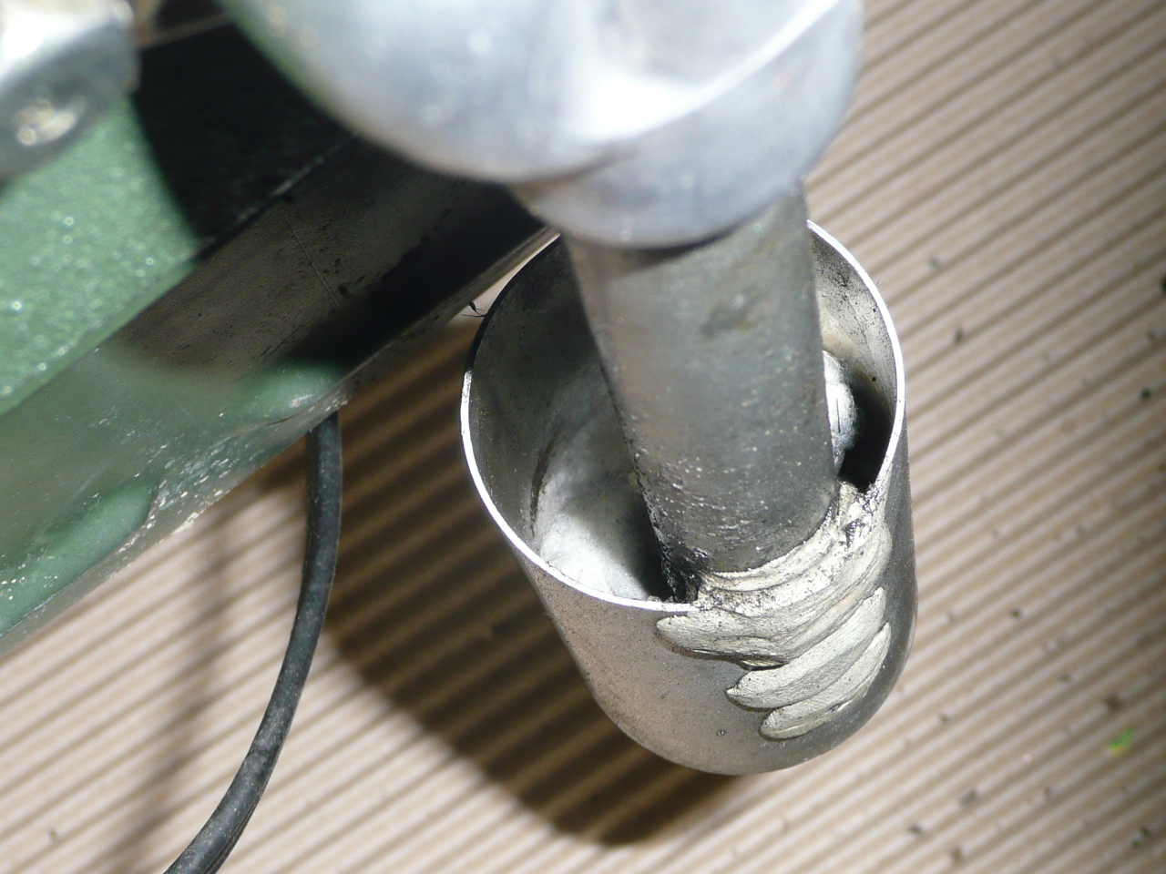

Na, Ulli, Du schreibst: <<< ... hast mittels einesTopfes am Entlüftungsrohr das Tropfproblem ( aber nur im Stand ) gelöst. Der Topf muss regelmäßig gesäubert werden, sonst ist das Öl wieder auf der Straße, bei starkem Regen sowie so! Das passiert während der Fahrt nach dem Motto: Nach mir die Sintflut.>>> Das möchte ich mir nicht sagen lassen, so simpel bin ich nicht gestrickt. Denn selbstverständlich wird das in den Topf gelangende Öl aufgefangen und Ölnebel per Siebscheibe weitgehend kondensiert. Da stecken, wie das Foto zeigt, 3 Tampons drin, die regelmäßig alle 400 km gewechselt werden. Und zu dem langen Lamento des Ölspiegels in der Kurbelwanne: Das Foto von Beitrag Nr. 8 zeigt unübersehbar, dass der Meßbereich des Ölmessstabes deutlich unterhalb der Hubzapfen steht. Etwas Aufgeschlossenheit, gepaart mit gutem Willen, und schon hat man noch etwas Motorentechnik dazugelernt.

Spitzkühler schrieb:Hallo zusammen, nun gibt der Spitzkühler-Junior auch noch was zum Besten. Aus dem zerlegten Motor haben wir mehrere Kilogramm Dreck geholt. Dies war zum größten Teil Sand und Ölkohle / Schlamm aber auch sonstige Rückstände. Und zum Schluss möchte ich noch sagen, dass unser Öl selbst beim Wechsel die Farbe kaum verändert hat und keine schwarze Brühe herausläuft... Ölfingergruß Stephan

... Seitlich der Pleuefüße wird das dort rechts und links austretende Öl durch die Rotation gegen die Zylinderwände, den Kolbenbolzen und (zur Kühlung) zum Kolbenboden geschleudert. Bei den nachfolgenden Motoren war auch der Pleuel längs mit einem Kanal versehen und das Drucköl gelangte von von den Fußlagern hinauf zum Kolbenbolzenlager. Dadurch reduzierte sich durch engere axiale Pleuelfußpassung der Ölverbrauch und die Kolbenreibung, da nur noch 1 Ölabstreifring notwenig ist. Die Ölpumpe fördert lediglich den Öldurchsatz, der tragende Öldruck in den Lagern selbst entsteht erst bei der Roration durch die Hydrodynamik.
