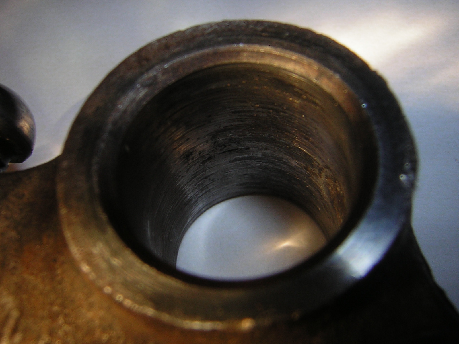

Hallo Werner, das Spiel zw. Kipphebel und -welle ist mir auch lästig. Ich rätsel an einer Lösung. Die gegenwärtige Paarung (beides Stahl, jedoch Welle gehärtet) ist vielleicht ungünstig. Ich denke darüber nach, die Kipphebel mit einem geeigneten Material ausbzubuchsen. Ich bin dezeitig auf der Suche nach entsprechenden Buchsen, idealerweise aus einem modernen Äquivalent im Zubehörhandel. Für jegliche Unterstützung wäre ich dankbar. Alternativ gebe es Nachbau-Kipphebel-aber ich habe meine Zweifel wg. der Qualität..

Ich habe eine Anfrage bei einem Hersteller für derartige Lagerbuchsen (Weiland), ob er einem kleinen Endabnehmer etwas zur Verfügung stellen möchte. Wenn es erfolgreich ist, möcht ja vielleicht ein Händler einen größeren Posten ins Programm aufnehmen? Das würde Beschaffung für Interssierte erleichtern.

Es stellt sich natürlich die Frage, ob man mit dem Material der Originakipphebel wirklich weiterarbeiten mochte, oder ob die Repros kaum schlechter sein können. Man sieht im beigefügten Foto übrigens die Kante, die die Fühlerlehre behindert.

Foto vergessen..

Hallo, mein Perfo hat nach nur 40tkm auf schon solche Probleme. Ich benutze deshalb als Ersatz für die Fühlerlehre ein solches Werkzeug: LINK: mgaguru.com/mgtech/tools/pics/clickadjust.gif Die Anzahl der Klicks zeigt halbwegs genau den Abstand zwischen Ventil und Kipphebel. Gruß Michael

40Tkm waren damals im vergleich zu heute schon eine ganze menge. Wenn man bedenkt, das die Technik der Motoren aus den 30ern stammt, sollte man das nicht so eng sehen. Ich würde die Kipphebel ausbauen, und wenigstens glatt schleifen. Es gibt aber auch die möglichkeit, an den auflagepunkten gehärtete Platten einzusetzten. LG Florian

Hallo, ja abschleifen/glätten werde ich das mal später, wenn der Krater noch teifer ist. Bis dahin halte ich aber das Einstellen per "Click" für eine gute Idee, um die Leistung nicht unnötig zu reduzieren. Wer die Fühlerlehre nimmt, stellt halt einen größeren Abstand als notwendig ein (Fühlerlehre plus Krater). Die Leistung geht dann etwas runter aber es schadet ja nicht wirklich. Gruß Michael

Meine Anfrage bei diversen Herstellern war insofern erfolgreich, als dass ich zumindest -ausnahmsweise- ein Stück Rohmaterial CuSn8P (Bronze) bekomme. Daraus werde ich mir geeignete Buchsen drehen. Ich denke, dass ich die Originl-Kipphebel bearbeiten und weiterverwenden werde. Da wir einen kleinen Mitbewohner dazu bekommen haben wird das jetzt wohl erst mal etwas dauern, aber ich werde dokumentieren und berichten.

Hej Pepe, In Köln gibt 's den "Wilms Metallmarkt", da gibt es fast alles an Halbzeugen, die schneiden auch ab und versenden an privat! Da habe ich mir Rotguß CuSn7 geholt und daraus Buchsen für die Pleuelaugen meines HY gedreht. Nach 12000 km noch tiptop. Für die Kipphebelei am Gängster habe ich auch schon an so was gedacht, aber ich habe noch keine gescheite Idee, wie man die Hebel aufspannen kann...? So 1 mm würde ich 'rausdrehen, dann hat die Buchse 1 mm Wandstärke, und die Welle kann im Durchmesser so bleiben. Oder: Buchsen in die Hebel einpressen, aber dann Welle mit kleinerem d verwenden. Welche Variante willst Du versuchen? Salut Rolf

Hallo Pepe, hallo vilbrequin, interessante Überlegung mit den Kipphebelbuchsen, habe gerade nachgesehen (gewackelt) das mich dieses Thema auch noch beschäftigen wird. Die Kipphebelachse ist 16mm im Durchmesser,zumindest bei dem 11D Kopf den ich hier habe, d.h. hier könnte man auf fertige Buchsen zurückgreifen die es mit einem Millimeter Wandstärke gibt (z.B. bei SKF heißen die Glycodur-buchsen) Die Achse dünner machen hm, die ist schon so dünn außerdem hohl fürs Öl. Wenn die Kipphebelbohrungen nicht gehärtet sind, ließen die sich auf einer Fräse mit Zentriergerät + Ausspindelkopf aufbohren. Der kleinste Außendurchmesser am Kipphebel habe ich mit 22 mm ermittelt, wenn die Buchse außen 18 mm ist bleiben noch 2 mm Wandstärke an der dünnsten Stelle, in der Mitte sind die Teile dicker. Weiß jemand wo man im Köln/Aachen/Düsseldorfer Raum Molybdän aufspritzen lassen kann (für den Auflagepunkt Kipphebel/Ventil) Viele Grüße Erik

Eine dünnere Welle wäre auch meine 2. Wahl. Die Kipphebel sind Gieß- oder Schmiedeteile, würde ich sagen, da ist ja dieser fette Grat dran. Mit einer Feile problemlos zu entfernen. Die sind nicht gehärtet. Der heftige Verschleiß kommt allerdings auch durch schlechte Schmierung zustande- wenn infolge ausgejackelter Nockenwellengleitlager nach 3 Minuten ein paar Tropfen ungefiltertes Öl oben in der Welle ankommen, müssen die sich auch noch entscheiden, in welchen schlackernden Kipphebel sie nun 'reinkriechen. Die Materialpaarung und Paßgenauigkeit ist das Eine, der Schmierfilm das Andere. Tscha- wohl dem, der einen Ölfilter hat, woll... :o) Salut Rolf
