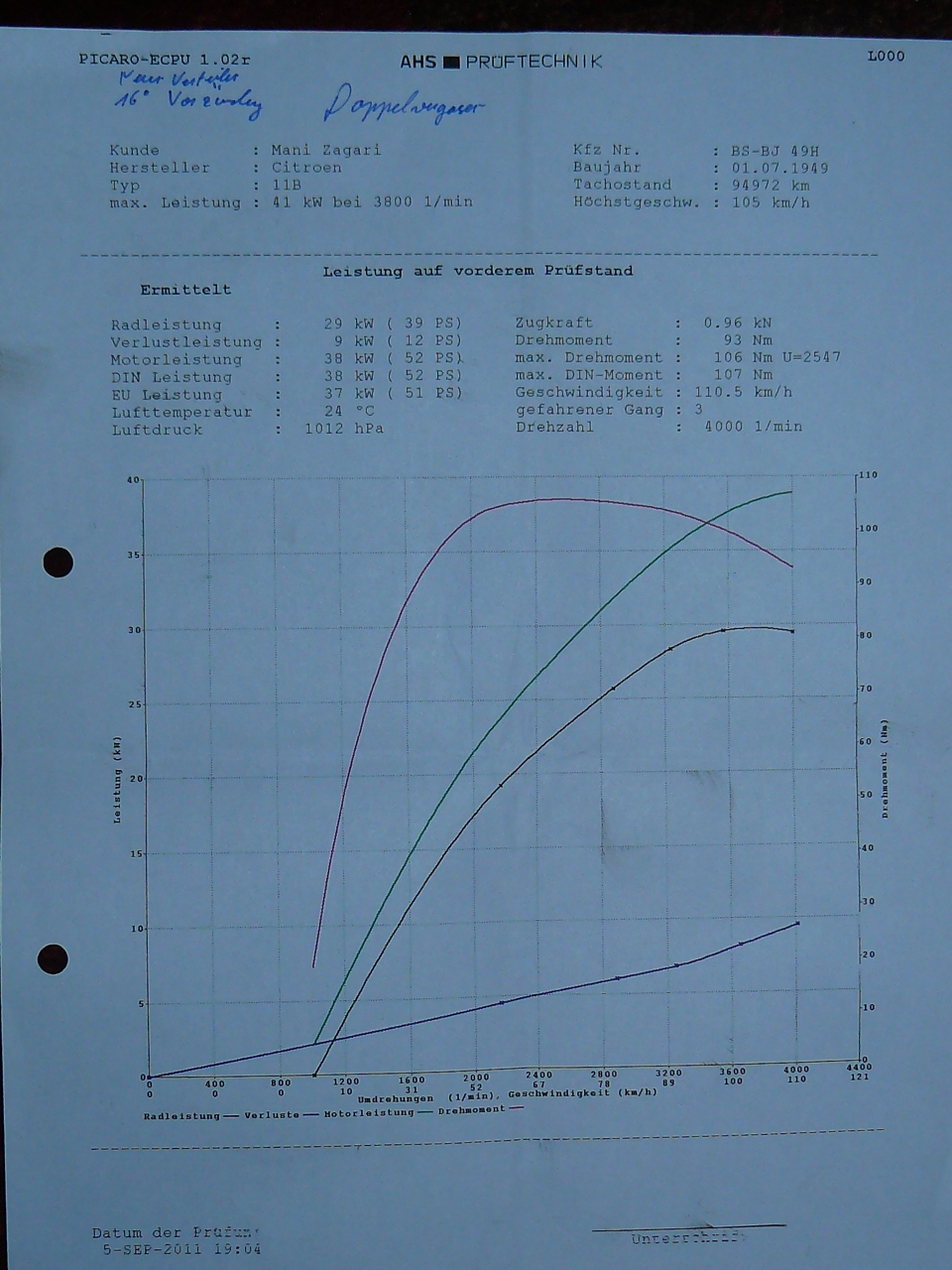

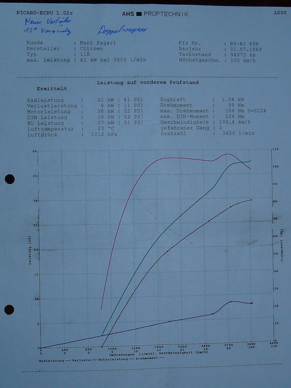

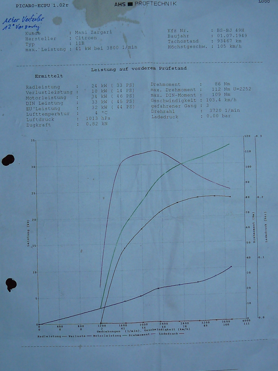

Bevor und nachdem ich mir einen Doppelvergaser gegönnt habe, untezog ich der alten Dame einen Leistungstest. Der erste Test mit 32PBIC fiel entäuchend aus: 46PS statt der erwarteten 56PS. Eingehendere Untersuchungen haben den Verteiler als Leistungsminderer ausgemacht: der Zündzeitpunkt wurde bei hohen Drehzahlen viel zu stark nach vorne gezogen. Die Drehmomentkurve quittiert dies mit einem deutlichen Abfall ab 2400 U/Min. Anschließend mit neuem Verteiler und Doppelvergaser Messung wierderholt. Da nach wie vor Unsicherheiten bzgl. des korrekten ZZP bestehen, erfolgten zwei Messungen (bezeichnet mit 12° und 16° Vorzündung) mit verschiedenen ZZP-Einstellung, zwischen welchen sich der optimale ZZP befinden sollte. Im Ergebniss habe ich 52PS: selbst ohne Doppelvergaser wäre das nicht berauschend.
Die etwas verbesserte Leistung bei 16° ist nicht plausibel, da auch hier -wie beim defekten Verteiler- die Drehmomentkurve am Ende abfällt. Dies beruht aber eher auf einen Messfehler, da die Verlustleistung in diesem Bereich überproportional ansteigt. Ich werde mir diese Kurve mit der Verlustleistung der ersten Messung neu berechnen müssen, um eine wirkliche Vergleichsmöglichkeit zu haben.

Zur Grafik-Mess-Versteh-Info: Es erfolgt die Leistungmessung am Rad und anschließend die Verlustlesitungmessung am Rad im Leerlauf. Die einzelnen Messpunkte in den unteren beiden Kurven verdeutlichen dies. Die oberen beiden Kurven, Leistung und Drehmoment werden asnchließend aus den beiden unteren Messkurven berechnet.
Re: Leistungsmessung - Doppelvergaser
Und hier
und das
