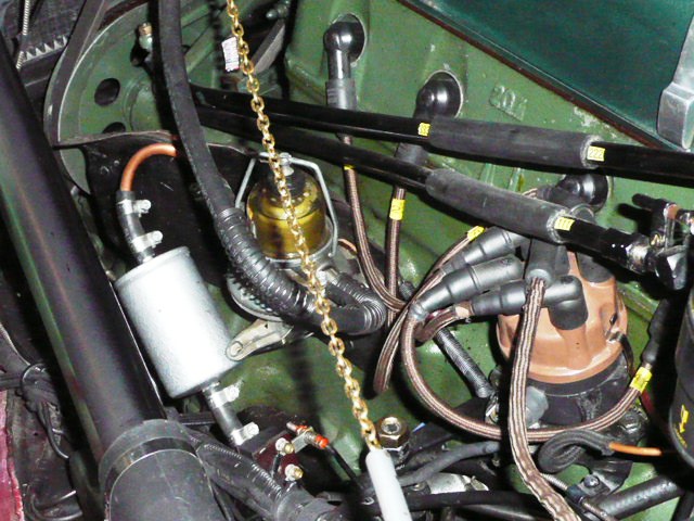

auch ich hatte am Traction gelegentlich Düsenverstopfung. Und im Schwimmerkammergehäuse fand sich stets feinpulveriger rotbrauner Niederschlag. Trotz mehrmals erneuertem Benzinfilter. Bei dem Filter handelte es sich um so ein 3 Euro Ding, Schnapsglasformat, durchsichtig.
Ich habe daraufhin einen großen, mehrstufigen Feinfilter vom Alfa Romeo 164 montiert. Der hat eine sehr große Oberfläche und daher eine engere Mediumdichte.
Ist tatsächlich auffällig groß das Teil, aber seitdem (ca. 10.000 km) gab es keinen Ausfall mehr, und die Schwimmerkammer ist absolut sauber.

Hallo Feinfilterer,
der Hersteller dieses Filters ist die Firma MANN, Typ WK 613, Dm 55 mm, L 140 mm, ca. € 12,-. Auf dem Foto ist der Filter nicht in der originalen Farbgebung zu sehen, ich hatte ihn altergemäß mit Hammerschlaglackspray silber angepasst.

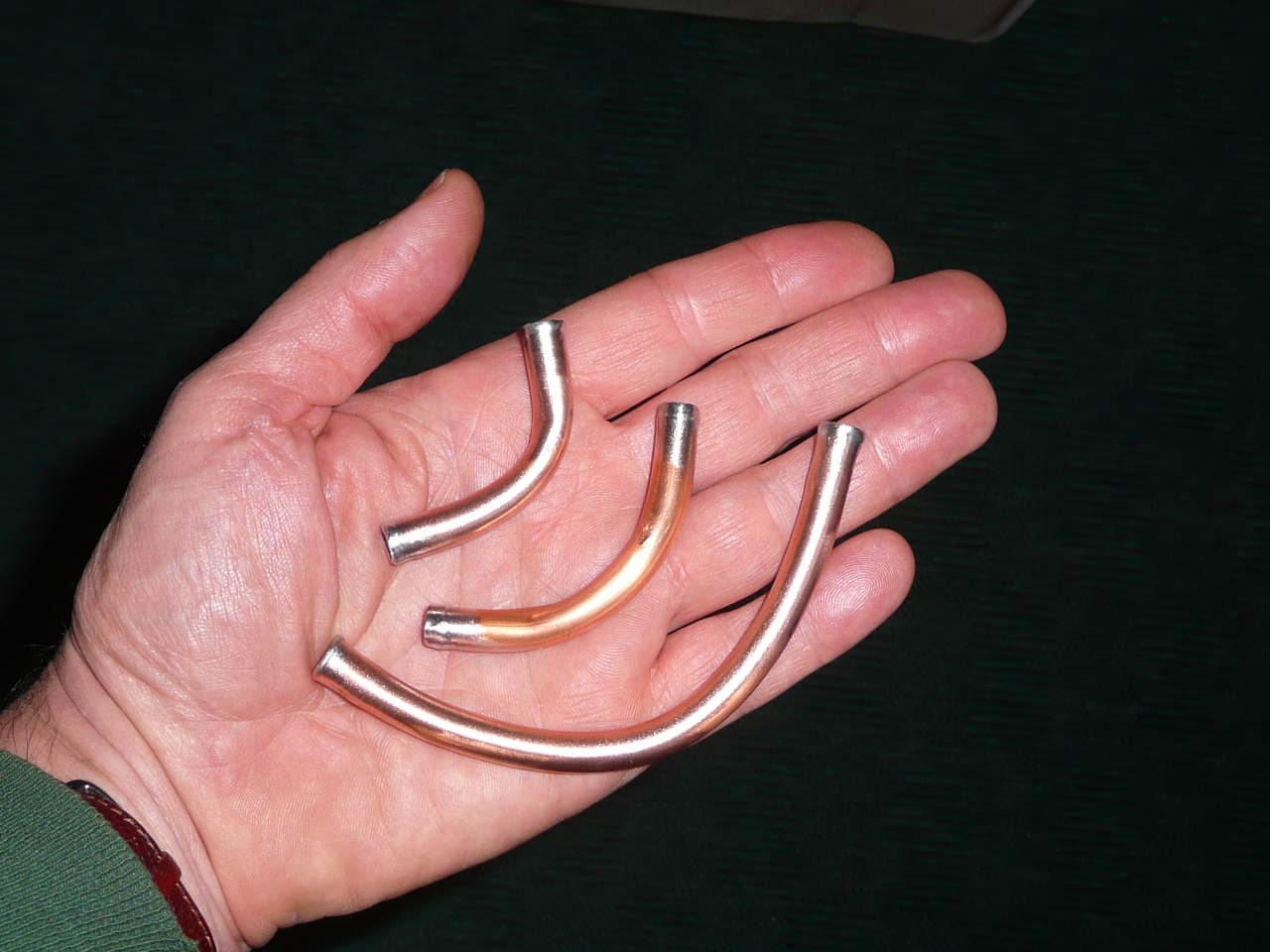

Für die optimale Plazierung hinter dem Wärme-Schutzblech muß man sich aus einem Stück Kupfer-Benzinleitung einen entsprechenden Krümmer biegen.

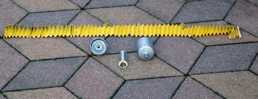

Hallo Filtertypen,
kurz etwas zur Langzeiterfahrung mit dem WK 613 bezüglich Beiträge 5, 10 und weiteren.
Nach 17500 km habe ich nun den Filter aufgeschnitten. Schon anhand der riesigen Oberfläche des Micronic-Einsatzes zeigt sich, dass Fünfeurofilterlein nicht mithalten können ...
