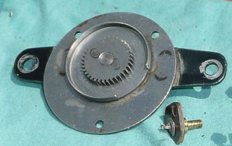

wer weiß, wie im Getriebe des Wischermotors die Zahnradstellung zum Fanghaken bzw. der Fangtrommel stehen muß, damit beim Ausschalten die Wischerarme rechts außen am Totpunkt stehen bleiben?
Bei mir schwenken die Wischerblätter immer über das Ziel hinaus und blockeren dann im rechten Drittel des Wischerfeldes.
Danke für jeden Hinweis.

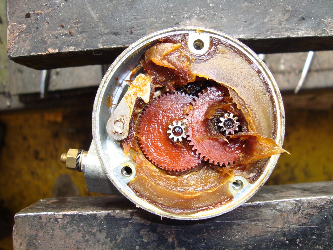

Die "bremse" funktioniert nicht mehr richtig, darum läuft er über das ziel hinaus.
Im eingebauten zustand in fahrtrichtung schräg rechts unten.

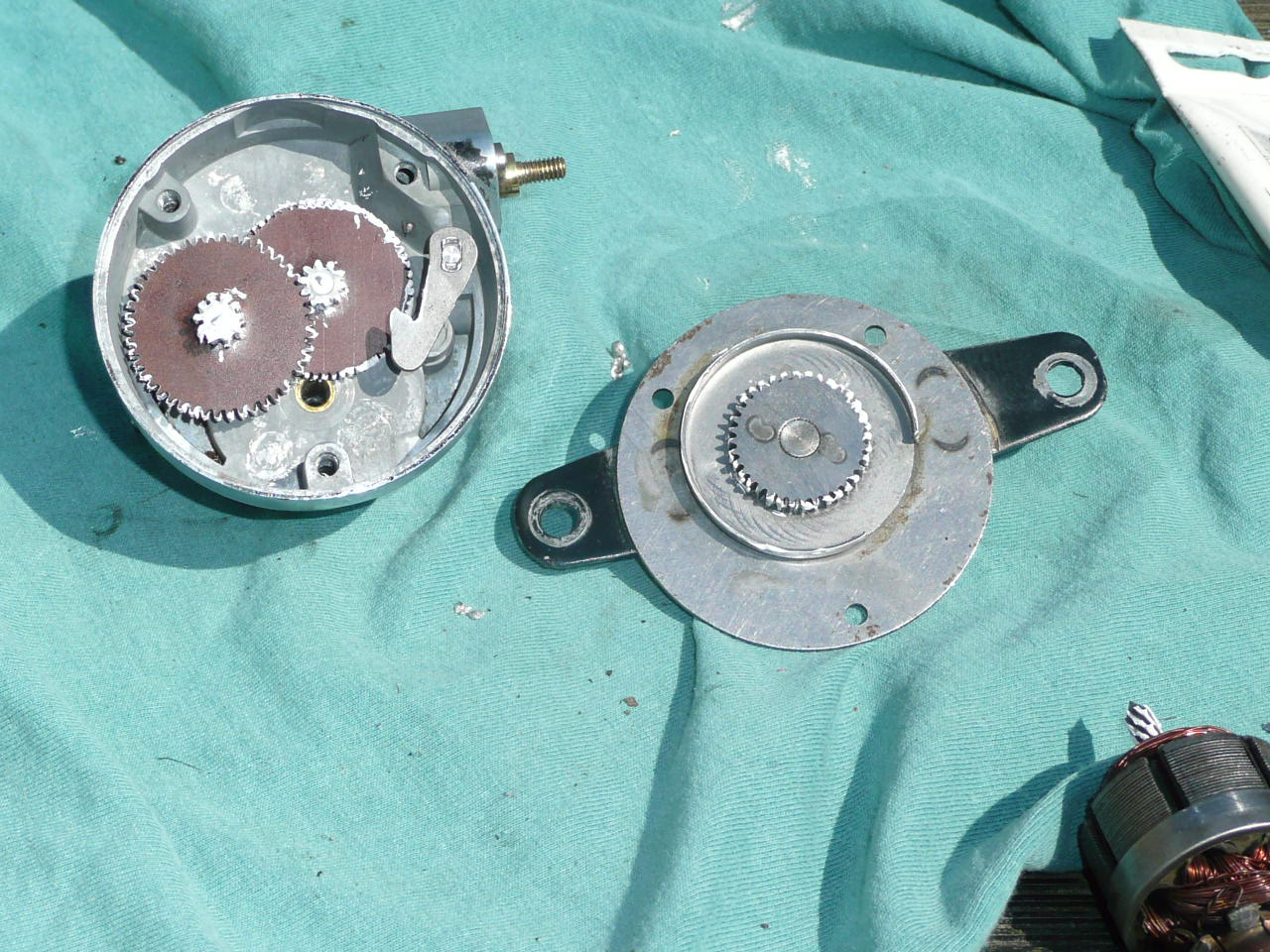

___Doch, die Bremse funktioniert, ich schrieb doch, dass der Wischer blockiert.
<<<Im eingebauten zustand in fahrtrichtung schräg rechts unten.>>>
___Heißt was? Die Stellung der Trommel ist fix durch den Halter vorgegeben.
Es geht darum, wie die Zahnräder stehen müssen, damit die Wischerwellen in der äußersten rechten Endstellung blockiert werden.

Tut mir leid, dann habe ich das falsch aufgefasst.
Dann halt den wischermotor in der angehaltenen position ausbauen, und die räder um soviel zurück drehen wie sie zuweit gelaufen sind.
Sehe 'mal nach ob die position bei einem herumliegendem teil ablichten kann.
