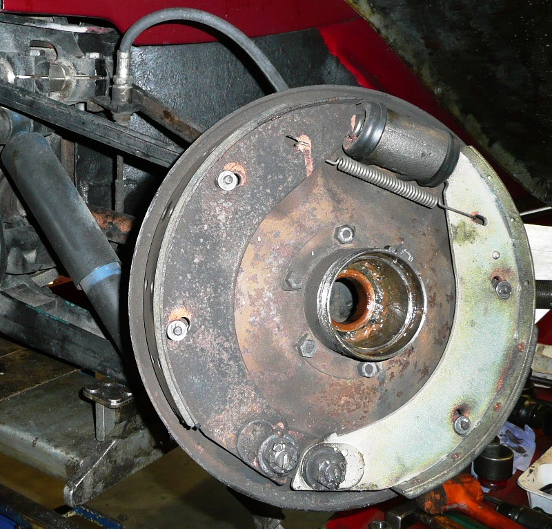

Hallo Leute,
ich fange so langsam an, meinen Neuerwerb zu restaurieren und habe jetzt mit dem Kühler und den Bremsen angefangen. Bei den voderen Bremsen habe ich die Trommeln abgezogen, was mit dem vom Vorbesitzer angefertigten Abzieher recht einfach ging.
Hiernach fiel mir folgendes auf:
Die Bremsbeläge sehen neu aus. Allerdings sind die nach hinten weisenden Bremsbacken nur zur Hälfte mit einem Belag versehen.              Es liegt augenscheinlich keine Undichtigkeit im Bereich der Radbremszylinder vor. Das innere der Bremse ist völlig trocken.
Der Schlauch des Bremsflüssigkeitsbehälters aus Glas, der sich im Motorraum befindet, war völlig porös.
Hierzu meine Fragen:
Gibt es den Schlauch für den Glasbehälter auch einzeln?
Ist das richtig, dass der hintere Bremsbacken nur zur Hälfte belegt ist?
Sollte man die Radbremszylinder auf jeden Fall ausbauen, auch wenn keine Undichtigkeit erkennbar ist? Die Bremsschläuche werde ich rundum auf jeden Fall erneuern.
Ich denke, dass ich noch viele Fragen haben werde und dass die von heute nur ein kleiner Anfang sind. Für hilfreiche Antworten wäre ich sehr dankbar.
Volker

Hallo Volker,
die halb belegten Bremsplatten auf einer Seite jeden Rades sind richtig. Wenn augenscheinlich alles dicht ist, kann man sich ein Zerlegen der Radbremszylinder sparen. Zerlegen würde ich jedoch alle Bremsbacken und würde die laufenden Teile (Gleitlager, Auflagen an dem Radbremszylinder und Hebelweg des Handbremshebels mit Kupferpaste anbschmieren). Sollten die Bremsbeläge hart sein, würde ich auch diese durch neu, geklebte ersetzen. (Es gibt Firmen welche die Beläge aufkleben können, in Hamburg Firma Grosse).
Alle Bremsschläuch erneuern ist ein sehr gute Idee. Versuche für die Hinterachse einen etwas längeren Bremsschlauch zu bekommen. Er sollte im eingebauten Zustand die Form einer Schnecke haben (sich einmal um sich selbst drehen- Kreis bilden). Das hat beim Aufbocken des Fahrzeuges den Vorteil, das der Bremsschlauch nicht das Gewicht der Hinterachse aushalten muss, wenn man den Wagen nicht auf den vorgesehenen Auflagen der Hinterachse sondern auf dem Schweller aufbocken muss. Für den Bremsflüssigkeitsbehälter auf jeden Fall Schlauchmaterial verwenden, welches für Bremsflüssigkeit geeeignet ist. Normales Gummi quillt auf und wird an den Anschlüssen in kürzester Zeit undicht.
Vergiss auch nicht die Trommeln ausdrehen zu lassen, sollten diese Riefen aufweisen.
Grüße aus Hamburg, Jörg Vowe

Hallo Volker,
es ist richtig, dass die jeweils hinteren Bremsbacken bei der Traction nur zur Hälfte belegt sind. Einen plausiblen Grund (ausser Materialersparnis) hat mir allerdings noch niemand nennen können. Aus der Überlegung heraus, dass bei einer unrunden Bremstrommel bei einem kleinen Belag jeder Schlag zu spüren ist, dass aber bei einem theoretischen Belage der über 360 Grad geht, ein Schlag sich gar nicht auswirken kann, habe ich schon vor Jahren bei meinem 11-er alle Beläge voll belegen lassen. Ich habe keinerlei negative Auswirkungen feststellen können. Meiner Meinung nach hat sich die Neigung für Schläge verringert, aber dies könnte auch daran gelegen haben, dass ich die unteren Exzenter sehr sorgfältig eingestellt habe.
Ich rate vom Ausdrehen der Trommel ab, wenn es nicht unbedingt nötig ist. Mit jedem Zehntel mm, um den man die Wandstärke reduziert, steigt die Neigung der Trommel, sich zu verziehen. Bei leichten Riefen passt sich einfach der Belag an.
Wichtig scheint mir, dass die auf- und ablaufenden Kanten mit einer Feile gebrochen werden. Früher machten die Firmen, welche Bremsbeläge aufzogen, dies selbst, heute scheint dieses Wissen verloren gegangen zu sein. Ich bin überzeugt, dass eine Bremse ohne angeschrägte Beläge eher zum Quietschen neigt, weil sie weniger progressiv greift.
Wenn die Trommel schon offen ist, würde ich - nicht zuletzt auf Grund der Erfahrungen bei den Reparatur- und Servicekursen - die Zylinder zerlegen, reinigen und mit ATE blauer Bremspaste ausstreichen.

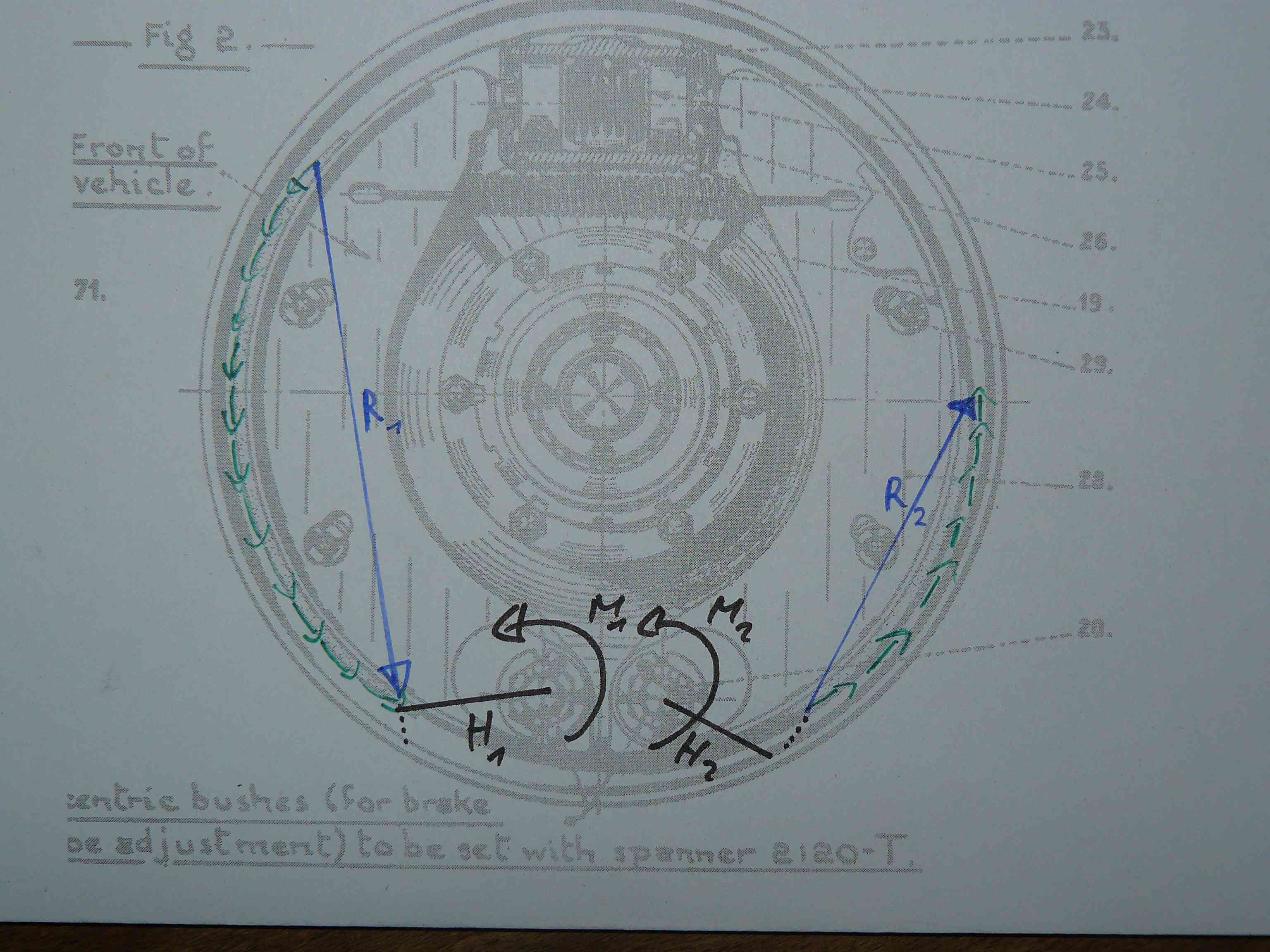

Daniel schreibt: <<<es ist richtig, dass die jeweils hinteren Bremsbacken bei der Traction nur zur Hälfte belegt sind. Einen plausiblen Grund (ausser Materialersparnis) hat mir allerdings noch niemand nennen können. >>>
Ja, das ist in der Tat merkwürdig. Normalerweise ist bei einer Simplexbremse, bei der beide Backen einen festen Drehpunkt haben, die vordere Backe kürzer und in Ablaufrichtung versetzt montiert.
Das dient der Selbstverstärkung, weil a) der Anpressdruck des kleineren Belages pro cm² Bremsfläche deutlich höher ist, dies b) vom längeren Kraftarm verstärkt wird und somit die Resultierende von Radialkraft und Reibungskraft die Bremsbacke stärker auflaufen lässt; es tritt die sogenannte Selbsthemmung ein.
Beim Traction ist dies genau umgekehrt. Die Selbstverstärkung der Bremswirkung ergibt sich hier nur bei Rückwärtsfahrt.

bitte sei mir nicht böse, aber wenn ich Deine Theorie richtig verstanden habe, ist sie m. E. leider falsch, und der verkürzte Belag an der unteren Backe hat sehr wohl einen Sinn.
Also: Die Selbstverstärkung (Servowirkung) einer Bremsbacke entsteht immer dann, wenn sich die Reibfläche der Trommel vom Bremszylinder in Richtung Festlager bewegt. Denn die am Belag angreifenden Reibkraft verursacht dann ein Drehmoment um den Drehpunkt, welches dieselbe Drehrichtung hat, wie das vom Bremszylinder verursachte Moment. Die Drehmomente addieren sich, also wird die Bremskraft dieser Backe unterm Strich verstärkt, was ja auch erwünscht ist.
Bei der unteren Traction-Bremsbacke ist der Effekt genau umgekehrt, denn das Drehmoment der Reibkraft um den Drehpunkt wirkt genau anders herum wie das Moment des Bremszylinders und reduziert somit die Bremswirkung.
Um diesen unerwünschte Verlust der Bremskraft der unteren Backe zu reduzieren, wurde der Belag gekürzt und ganz zum Drehpunkt hin versetzt. Denn dadurch ändert sich die Richtung der resultierenden Reibkraft dieser Backe so, dass sie einen geringeren Hebelarm zu Drehpunkt und somit auch ein geringeres Moment bewirkt.
Alles klar? Schöne Grüße, Ferdi

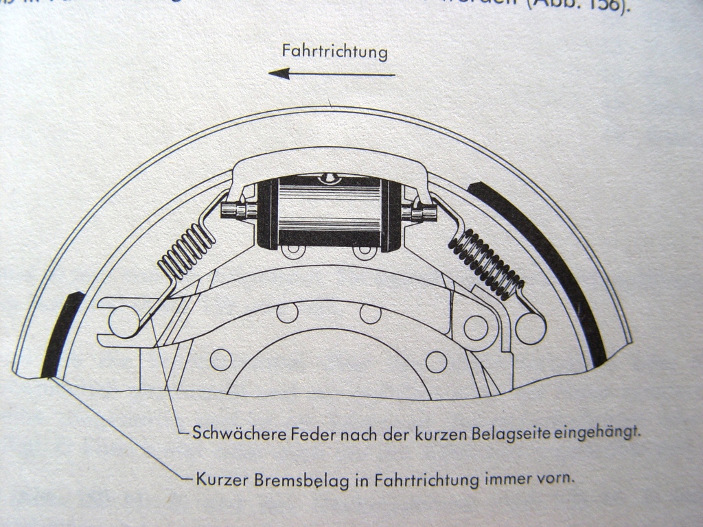

danke für Deine interessante Antwort. Teilweise bin ich auch mit dieser Theorie nicht stimmig. (Mit meiner natürlich auch nicht, denn dieser Aufwand nur für gelegentliche Rückwärtsfahrt wäre unlogisch.)
Du schreibst:
<<<Also: Die Selbstverstärkung (Servowirkung) einer Bremsbacke entsteht immer dann, wenn sich die Reibfläche der Trommel vom Bremszylinder in Richtung Festlager bewegt. Denn die am Belag angreifenden Reibkraft verursacht dann ein Drehmoment um den Drehpunkt, welches dieselbe Drehrichtung hat, wie das vom Bremszylinder verursachte Moment.>>>
___Das stimmt. Aber eine Servobremse hat schwimmend gelagerte Bremsbeläge, unser Traction hingegen nur eine Simplexbremse mit fix gelagerten Drehpunkten.
<<<Bei der unteren Traction-Bremsbacke ist der Effekt genau umgekehrt, denn das Drehmoment der Reibkraft um den Drehpunkt wirkt genau anders herum wie das Moment des Bremszylinders und reduziert somit die Bremswirkung.>>>
___Ja, stimmig.
<<<Um diesen unerwünschte Verlust der Bremskraft der unteren Backe zu reduzieren, wurde der Belag gekürzt und ganz zum Drehpunkt hin versetzt. Denn dadurch ändert sich die Richtung der resultierenden Reibkraft dieser Backe so, dass sie einen geringeren Hebelarm zu Drehpunkt und somit auch ein geringeres Moment bewirkt.>>>
___Geometrisch betrachtet richtig. Aber der Anlaufpunkt des hinteren Belages liegt nicht auflaufend am unteren Belagsbeginn, da der dortige Drehpunkt fixiert ist. Das Anlaufen des Belages beginnt ablaufend erst oben an dessen Ende. Somit wirkt die Reibkraft gegen den Bremskolben- bzw. Pedaldruck.
Wäre diese Bremse bezüglich der Drehrichtung sinngemäß andersherum montiert, wäre die Sache sonnenklar.
Ich habe noch eine alte Schwarte von ATE von Mitte der 60-er Jahre. Muß ich mich wohl nochmal tief in das Bremsbackenverwirre vertiefen.
