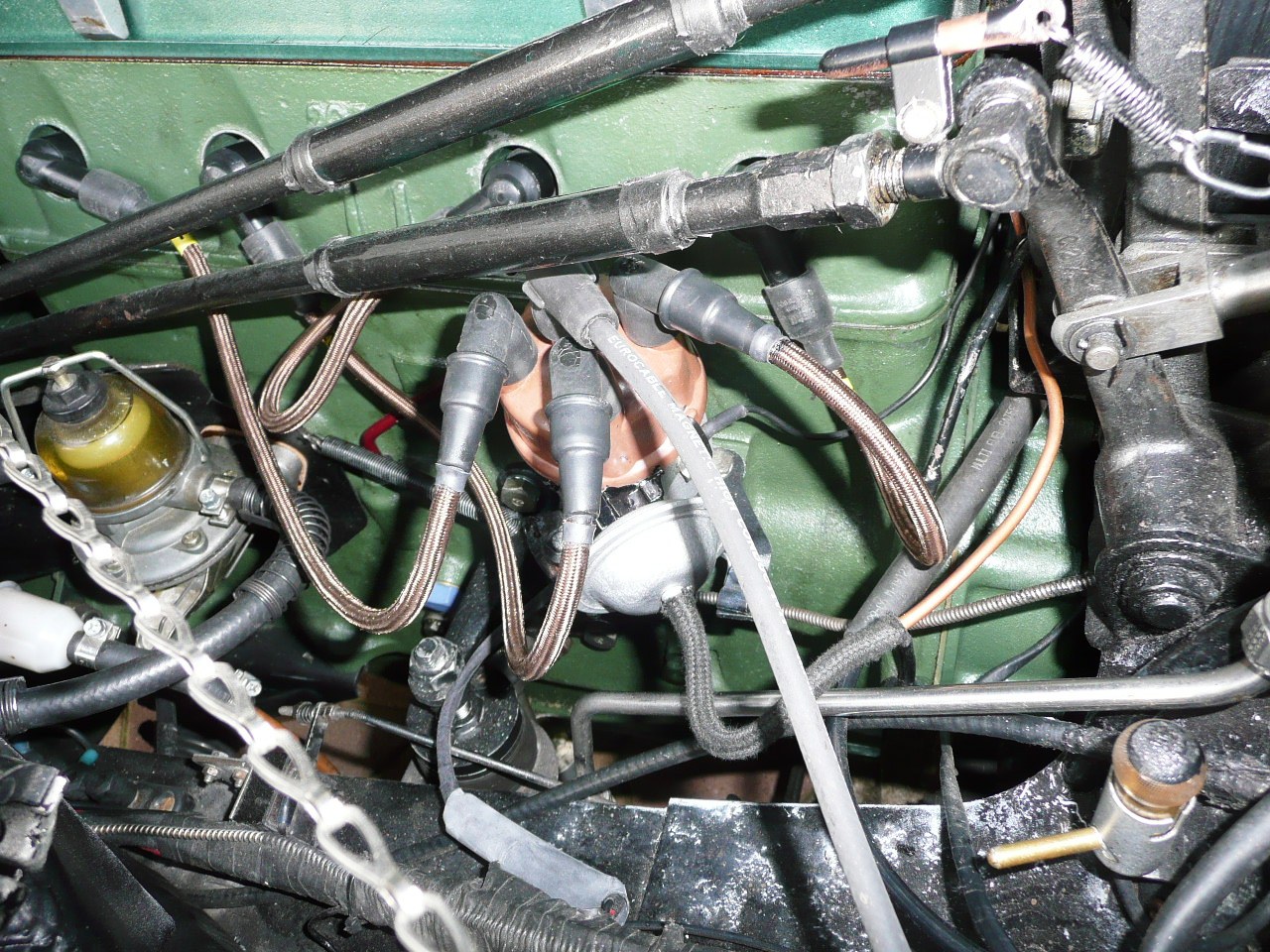

Vielleicht schlagen wirklich Funken über? Beim Beschleunigen und hoher Leistungsanforderung wird das Dilektrikum dichter, der Widerstand der Funkenstrecke steigt und dann suchen sich die Funken gerne einen anderen, leichtern Weg. Dafür spricht auch, dass es nach dem Heißstart auftritt. Da ist das Gemisch anfangs immer besonders mager, auch dadurch erhöht sich der Widerstand zwischen den Kerzenpolen. Bei Dunkelheit den Motorraum beobachten und mit einer Sprühflasche Wasser über die Zündanlage nebeln. (Bei mir schlugen dann beispielsweise Funken zum Schaltgestänge hoch. Das habe ich daraufhin dort mit dickem Schrumpfschlauch isoliert.)
Oder rein mechanisch? Ich hatte an meinem immer wieder ein typisches Quitschen gehört, wie es bei trocken laufenden Lagern auftreten kann. Lima nachgekuckt, Wasserpumpe gefettet, Keilriemen verdächtig, nichts gefunden, dennoch trat dieses helle Zirpen immer wieder auf. Und auch immer nur, wenn ich die Nase nicht unter die Haube steckte. Die zufällige Lösung war einfach lächerlich. Die Kühlermaske wurde beim Schließen der Motorhaube ein paar mm nach unten gedrück und hatte dann unten an der Spitze leichten Kontakt innen mit der Stosstangen. Und die Vibrationen scheuerten dann gelegentlich und es zirpste und mich machte das vermutlich bald endende Lager verrückt ...
