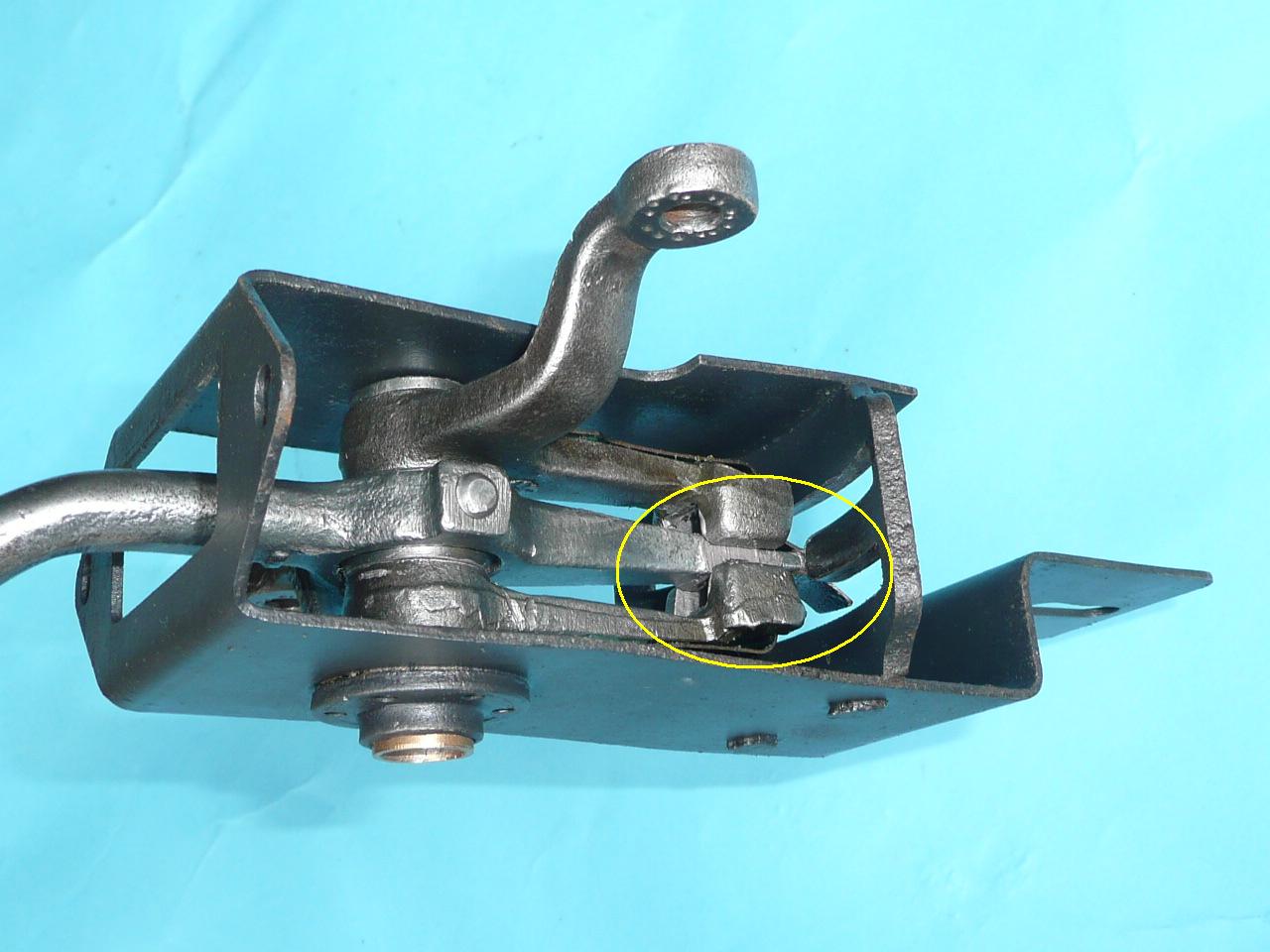

da sich die Gänge bei ausgehängten Schaltstangen einlegen lassen, liegt der Fehler ziemlich sicher an der Kulissenführung des Gangwahlhebels. Vielleicht ist es nur Einstellungssache.
Die Schalthebel am Getriebe in Leerlauf. Dann den Gangwahlhebel ebenfalls in mittiger Leerlaufstellung. (Wenn die beiden Blattfedern in der Kulisse in Ornung und freigängig sind, sollte sich der Schalthebel nun bei Rechts- und Linksbewegung wieder in die Mitte zurückbewegen.)
Nun werden die Schaltstangen so montiert, dass beide beim Hin- und Herbewegen etwa eine Daumenbreite Spiel haben. Das ist die Grobeinstellung. Wenn Du nun in die Schalthebelkulise peilst, kannst Du den Schaltfinger sehen; die Einstellung stimmt, wenn er nun mittig in der H-förmigen Führung steht und sich der Schalthebel ohne anzuecken waagerecht hin- und her bewegen lässt.

Auf der Abbildung ist die freie Führung des Schaltfingers zu sehen. Beide Umlenkhebel stehen mit ihren Klauen waagerecht zueinander. Der Finger steht mittig und wird durch die H-Kulisse an der vertikalen Bewegungsrichtung gehindert. Das ist die Grundstellung der Schalthebelführung und der Schaltstangeneinstellung.
