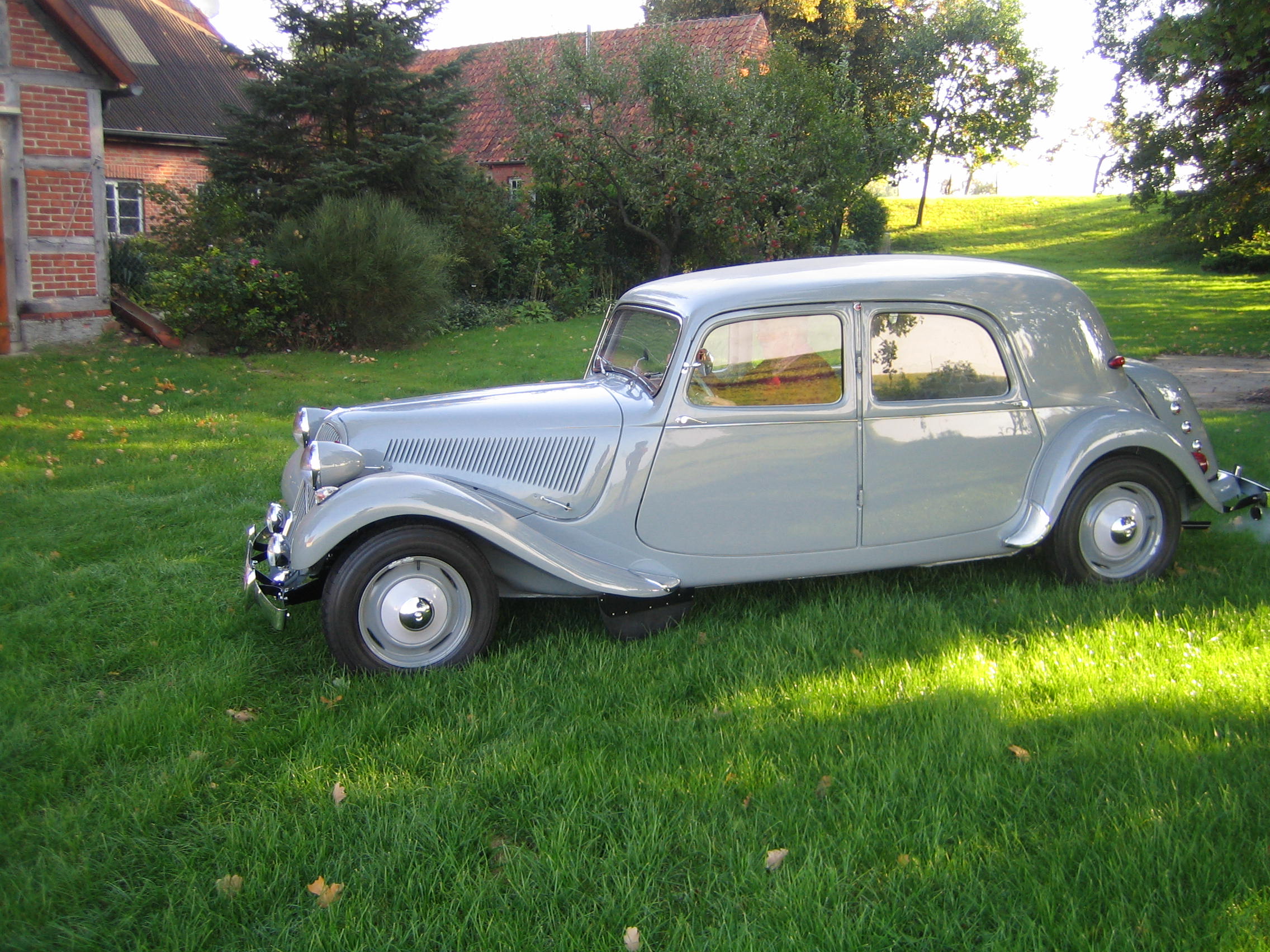

Re: Felgenfarbe
Hallo traction,
ich habe einen grauen TA (gris-perle). Dort waren die Felgen in gris-perle (wie die Karosserie) lackiert, die äußeren Radkappenringe in der gleiche Farbe wie z.B. die Innen-Fensterrahmen (ein helleres grau) und die Mittelstücke der Radkappe war verchromt.
Das hellere grau entspricht etwa RAL 7004.
Das gris-perle entspricht etwa RAL 7005.
Die (wirklich) originalen entsprechenden Töne AC 126 (Karosse) und
AC 121 (Scheibenrahmen/Radkappe)
habe ich bei den Lackherstellern (auch in speziellen Oldtimer-Rubriken) bisher nicht gefunden.

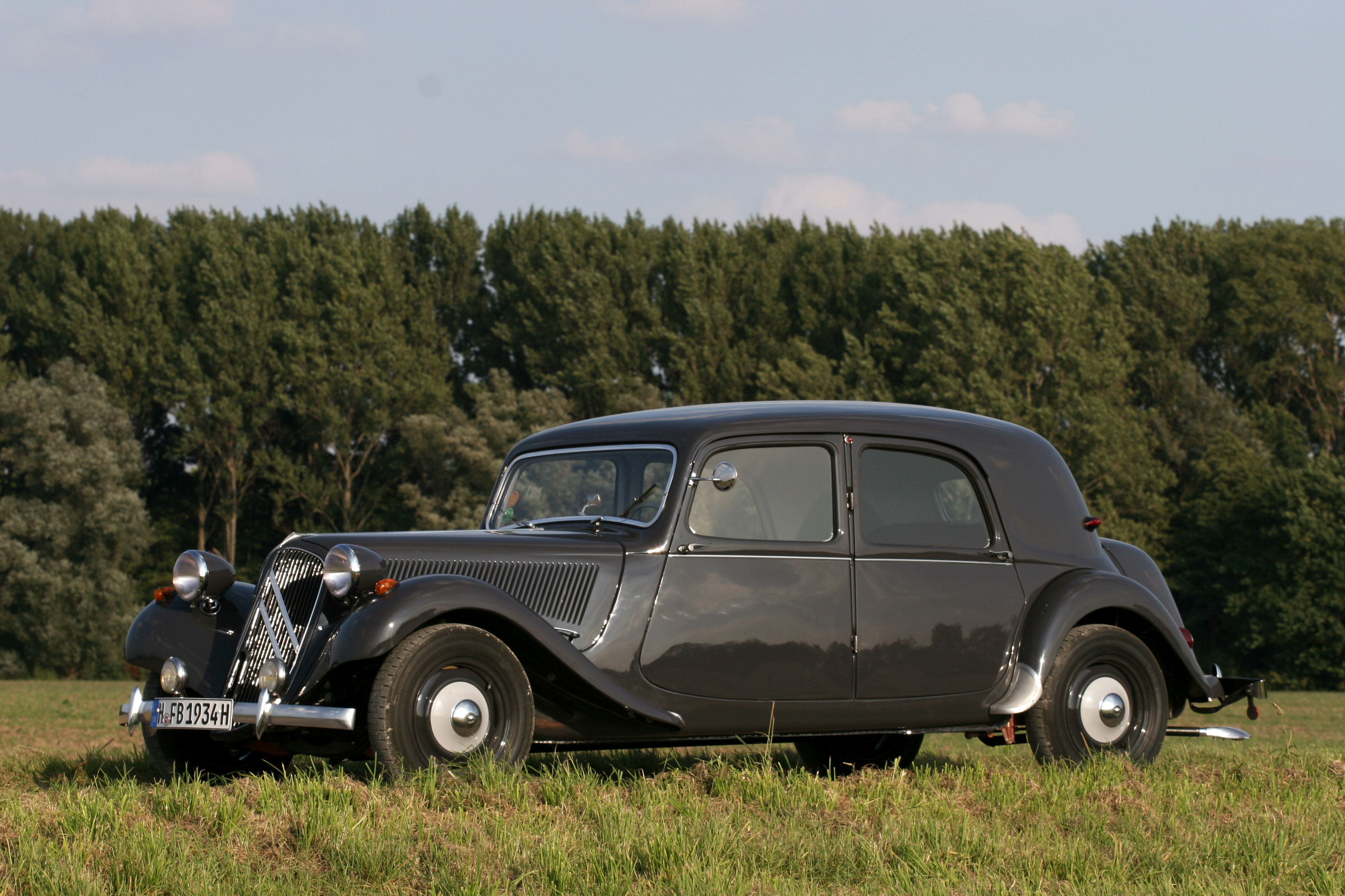

Re: Felgenfarbe
Hallo Peter,
meine Erfahrungen mit AC121 von Glasurit (und außerdem AC131 für die Karosse) sind bezüglich Originalität absolut positiv. Die Farbtöne entsprechen m. E. exakt den alten Mustern.
Lediglich der Glanzgrad ist bei diesen modernen Lacken natürlich höher als bei den alten Nitro-Lacken und insofern nicht ganz "original".
