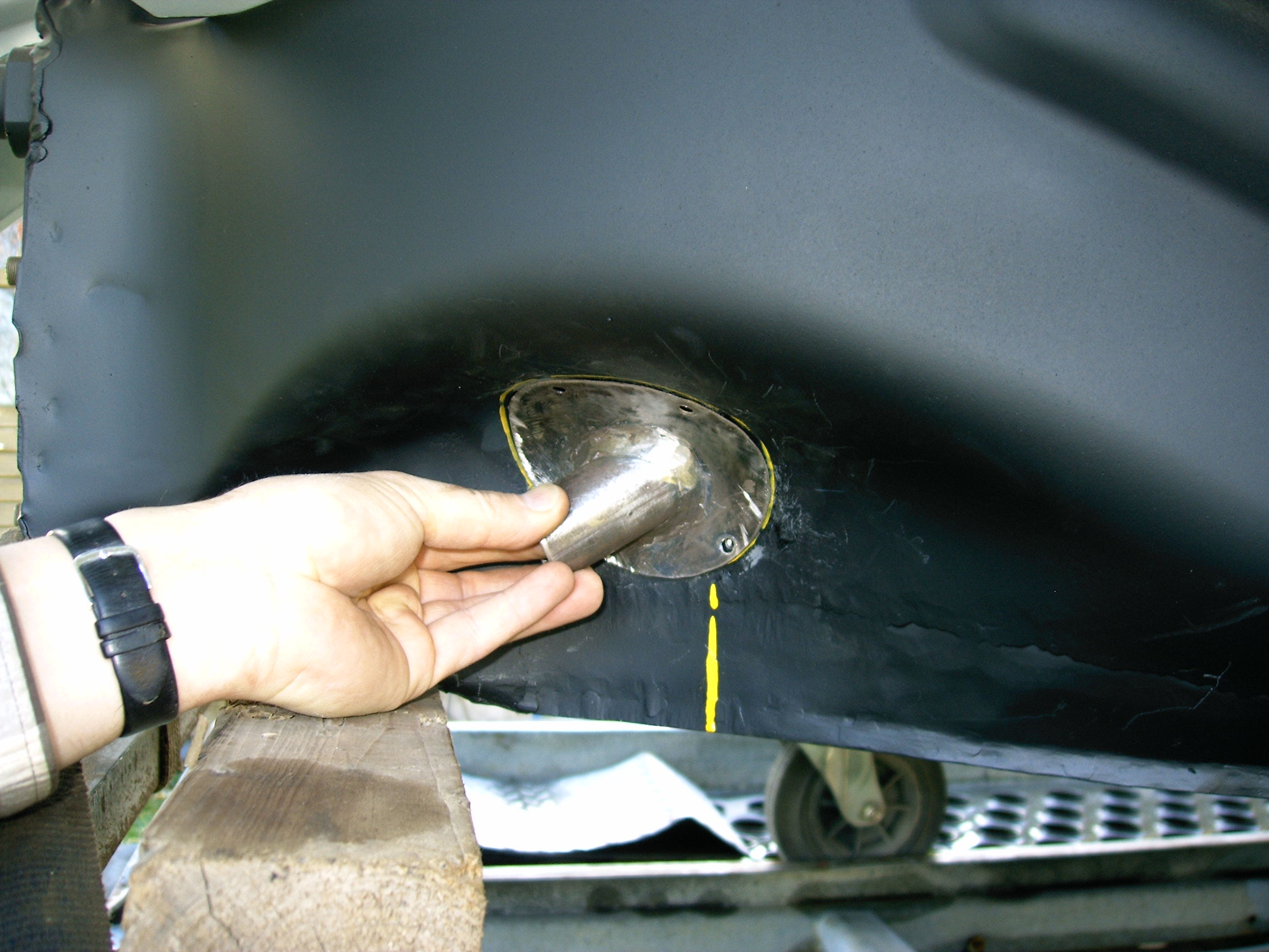

Hier noch eine andere Möglichkeit.
Hierfür muß jedoch die Lenkung ausgebaut werden.
Ist dann auch wirklich dicht.
Siehe Anhang.
Gruß Dieter

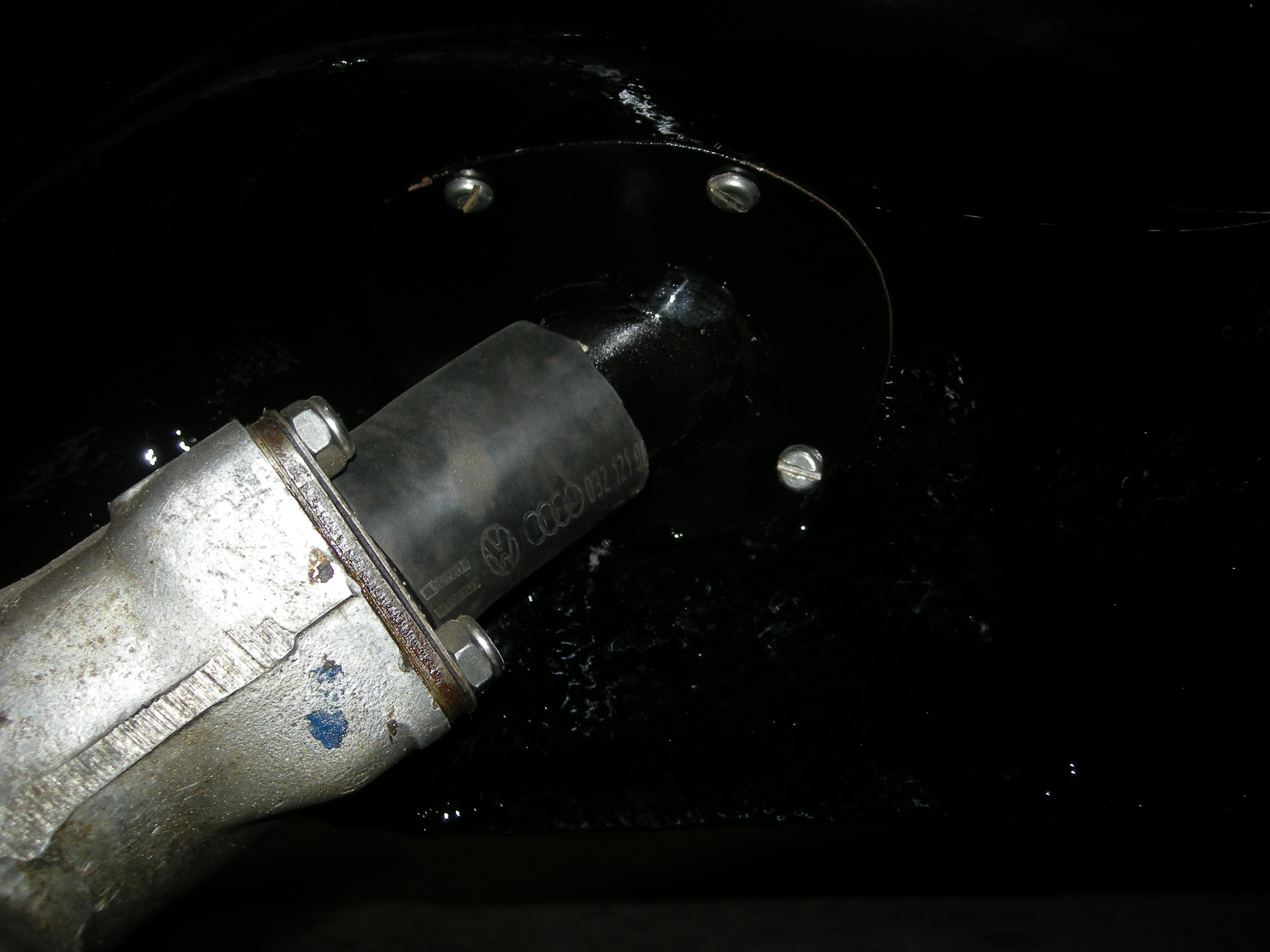

Re: Lenkrohr
Und noch ein Foto im eingebautem Zustand
