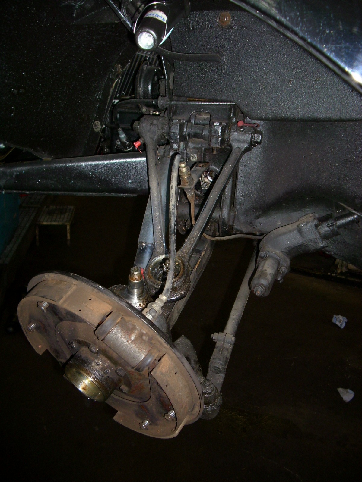

ich bin mit meinem TA 11BL ein sogenannter Leidensgenosse und hatte das Problem der defekten homokinetischen Antriebswellen. Lange habe ich hin- und her überlegt und bin dann zum Entschluss gekommen, es in der Werkstatt bei Köhne machen zu lassen. Ein Glück !
So aufwändig hatte ich es mir nicht vorgestellt und man muß häufig zu zweit sein, auch wenn man alles Spezialwerkzeug hat.
Ich bin morgens hingefahren und um 17:00 Uhr mit zwei neuen homokinetischen Antriebswellen wieder nach Hause gefahren.
Bei Köhne war eine gute Stimmung und der Preis war auch zum aushalten.
Also: auf alle Fälle machen lassen !
Viele Grüße von Volker Müller

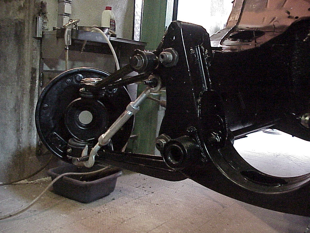

mache die Welle raus und gebe ihr eine neue Manschette.
Rumflicken und basteln hilft da nicht.
Die 2 Abzieher die du benötigst, kosten ungefähr so viel
wie der Umbau in der Werkstatt, möglicherweise weniger.
Die Arbeit überschaubar, den 2 Mann braucht man eigentich nur
zum ratschen bei der Arbeit. Auf der Hebebühne wenn Du das machst
mache vorher den Stossdämfer raus, und hänge ein Spannschloss dafür
ein, Du kannst sonst die Traggelenke nicht lösen.
Solltest Du in der Lage sein den Scheibenwischermotor an Deinem
11er zu wechsel, dann kannst Du das auch machen.
Ich habe Dir ein Foto angehängt vom Spannschloss.
Wenn Du noch Fragen hast, melde Dich.
