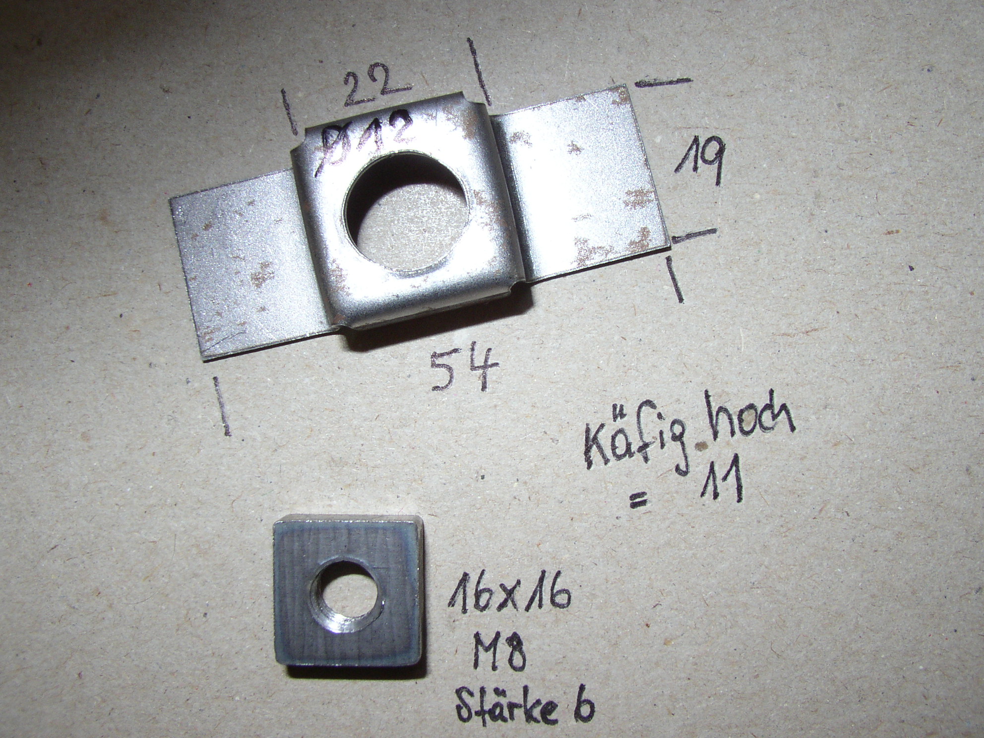

Re: Kastenmuttern M8
Hier noch ein Foto mit Maßen

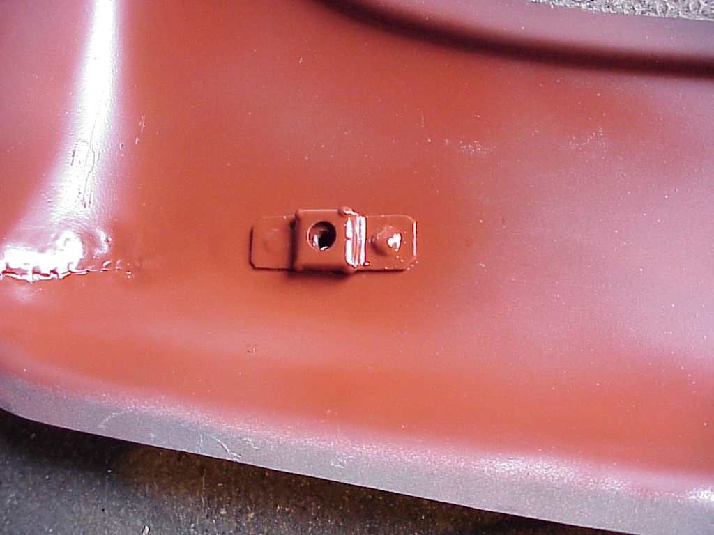

Hallo gehts um die Geschichte?
Siehe Bild
ein Stückchen Blech, etwas Flacheisen, eine Bohrmaschine,
ein Winkelschleifer, ich muss gestehen
ich habe nichts gemessen, die digitale Schieblehre war bei
"geht nicht"
hängen geblieben. Jetzt dient sie zum anreissen.
Die eigentliche Mutter, 12mm Flacheisen, 6,8 Bohrer und ein
Gewindebohrer M8.
Wenn Du für die Ewigkeit bauen willst, mache die Mutter aus
Messing und nehme Edelstahlschrauben.
Im gegensatz zu den originalen Käfigen sind meine an den Ecken
zusammengepunktet, das geht für eine 1/2 Ewigkeit.
Vor der Montage satt Motorradkettenspray ins Loch gesost, was
soll da noch schief gehen.
Das Blech und das Flacheisen habe ich mit 1 mm Trennscheiben
auf einem 125 Winkelschleifer mit Drehzahlregelung geschnitten.
Geht wie Butter und ist saumäßig genau.
Sinnvoll, das Loch im Blech vor dem schneiden bohren, sonst
verreist Dir das Teil beim Bohren, ca 10 mm.
(das ist schade ums Teil und super gefährlich fur die Finger)
Mit zwei guten Wasserpumpenzangen ist das schnell gebogen.
Muss ja kein Uhrwerk werden.
Der bestechende Vorteil ist, Du hast jede Form von Einschweiss-
käfigmutter so zur Hand, auch die mit den Langlöchern. zb. CX.
Dann musst Du Dein Werkzeug um eine Rundfeile aufrüsten.
So spielt man noch Handwerker und nicht nur Teiletauscher,
sehen tut es sowieso keiner, aber ich finde auch es kann sich
sehen lassen.
Mit Werkstattgrüssen
Amisuper
