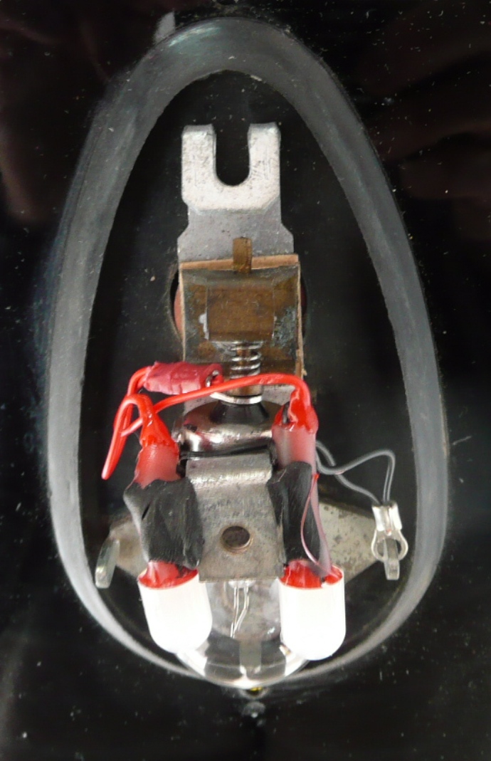

Anlässlich der derzeitigen Teilrestaurierung der Verkabelung habe ich die Frontblinker mit 360° LEDs ergänzt.
Die original weißen Blinklichter gefallen mir deutlich besser als dem TüV und sind im Alltag vermutlich auch etwas weniger auffällig.

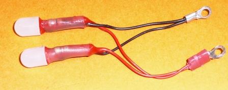

Ich habe daher je 2 orange 8 mm Hochleistungs-LED mit 360 Abstrahlung zusätzlich angeklemmt.
Das geht ganz simpel. Ein Widerstand - entsprechend der 6 oder 12 V Bordnetzspannung - angelötet. Mit der Crimpzange an jedes Kabelende 2 Ösen gequetscht. Die Ösen lassen sich dann simpel zwischen den Pluspol der Blinkerbirne klemmen, die Masse an den seitlichen Gehäusesteg. Die Leuchtdioden selbst habe ich mit etwas Karosseriekitt rechts und linke an die Blechnase für das Blinkerglas gepappt.

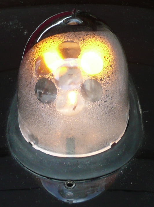

Re: Frontblinker, orange
Blinkt nun deutlich sichtbar orange, ist ansonsten unsichtbar und der Strommehrverbrauch ist mit 1/3 Watt vernachlässigbar klein.
LEDs beispielsweise Conrad 184473.
Widerstand: 6 Volt: 68 - 82 Ohm, 12 Volt: 180 - 220 Ohm.

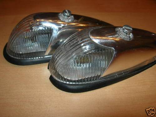

Dieses werden meine Blinker vorne und hinten sein. Habe mir diese auch schon vom Tüv absegnen lassen. (für Ulrich) :-)
Der von mir für die Ente favoriiserte "Blinker" ist äußerlich identisch mit dem Blinker auf dem Kotflügel des VW-Käfer. Von daher dürfte die Wärmebelastung einer 15-Watt-Birne nichts ausmachen, denn im Käfer geht das ja auch.
Mein "Blinker" scheint allerdings irgendwo als Standlich verbaut worden zu sein, ich vermute mal Italien. Die weiße Soffitte ist nur etwa 20mm lang, entsprechend die Halterung im "Blinker", dahinter ein kleiner Reflektor. Die Idee mit der LED kommt mir da gerade recht. Ich werde mal experimentieren und ggf. beim TÜV vorstellig werden.
Gruß, Harald

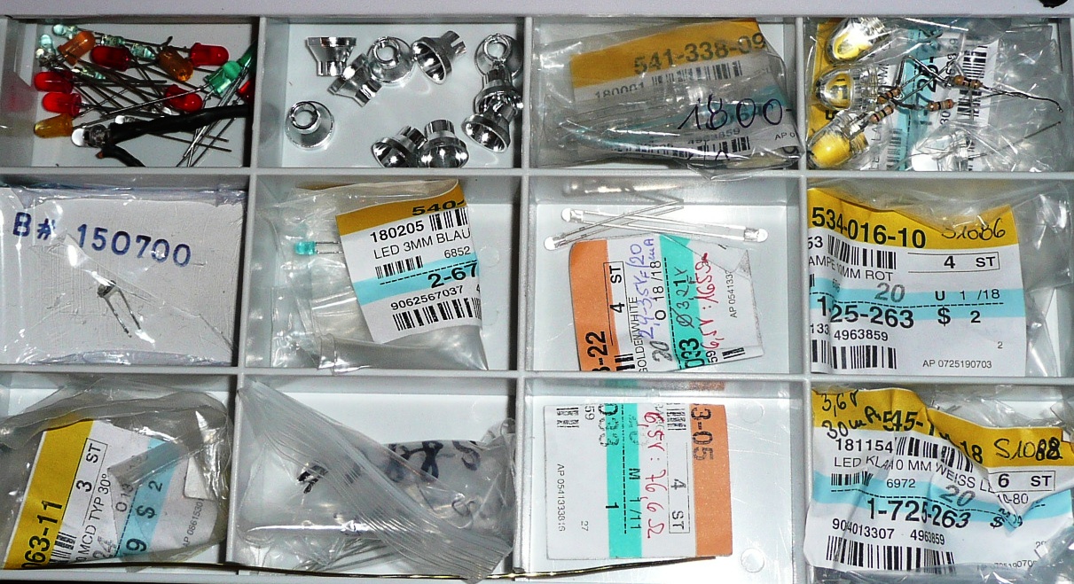

Zurück zu den einzelnen Leuchtdioden. Nein Harald, 2 Stück sind natürlich erheblich schwächer als eine optimal geheizte 18 Watt Glühbirne. Zumal diese LEDs mit 360 Grad abstrahlen. Ich habe das bei meinem 6 Volt 11-er als Ergänzung gemacht.
Alternative ist die Bestell-Nr. 183253. Das sind orange 10 mm LEDs mit hoher Belastungsfähigkeit, die auch einen guten Schuß Überlast kurzzeitig vertragen. Deren Lichtabstrahlung ist allerdings gebündelt, d. h. sehr starke Signalwirkung nur wenn direkt in den Kegel geblickt wird, seitlich ist jedoch bei Tageslicht nicht viel erkennbar. (Bietet sich eher als Ergänzung der hinteren Blinker an.)
Weitere Alternative ist die Hochleistungs-LED 180005. 5 mm, 75 Grad Abstrahlwinkel, 100 mA (!). Allerdings tageslichtweiß, beim Nachfärben geht Lichtleistung verloren. (Diese habe ich als Ergänzung im Bremslicht.)
Wichtig: Die eingangs angegebenen Widerstandswerte beziehen sich nur auf den dort beschriebenen LED Typ. Andere LED benötigen andere Widerstände.
Die beste Lösung zur LED-Ergänzung wären SMD-Bauteile. Aber damit bin ich nicht fit genug, um verlässliche Tips geben zu können.
