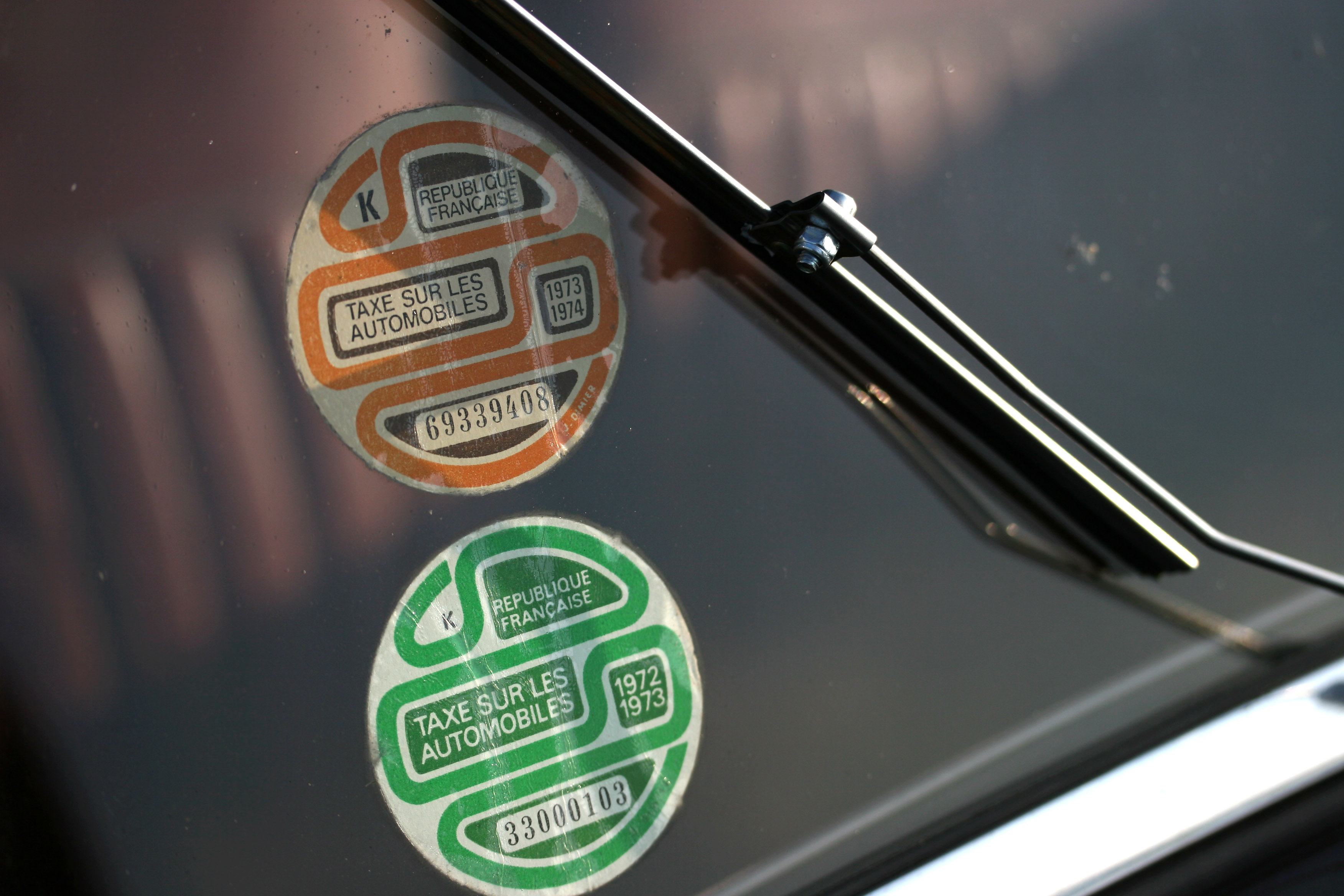

Einspruch, Jörg.
MEINE Frontscheibe, siehe anliegendes Bild, ist historisch besonders wertvoll und wird nicht ersetzt!
Gruß, Ferdi.
