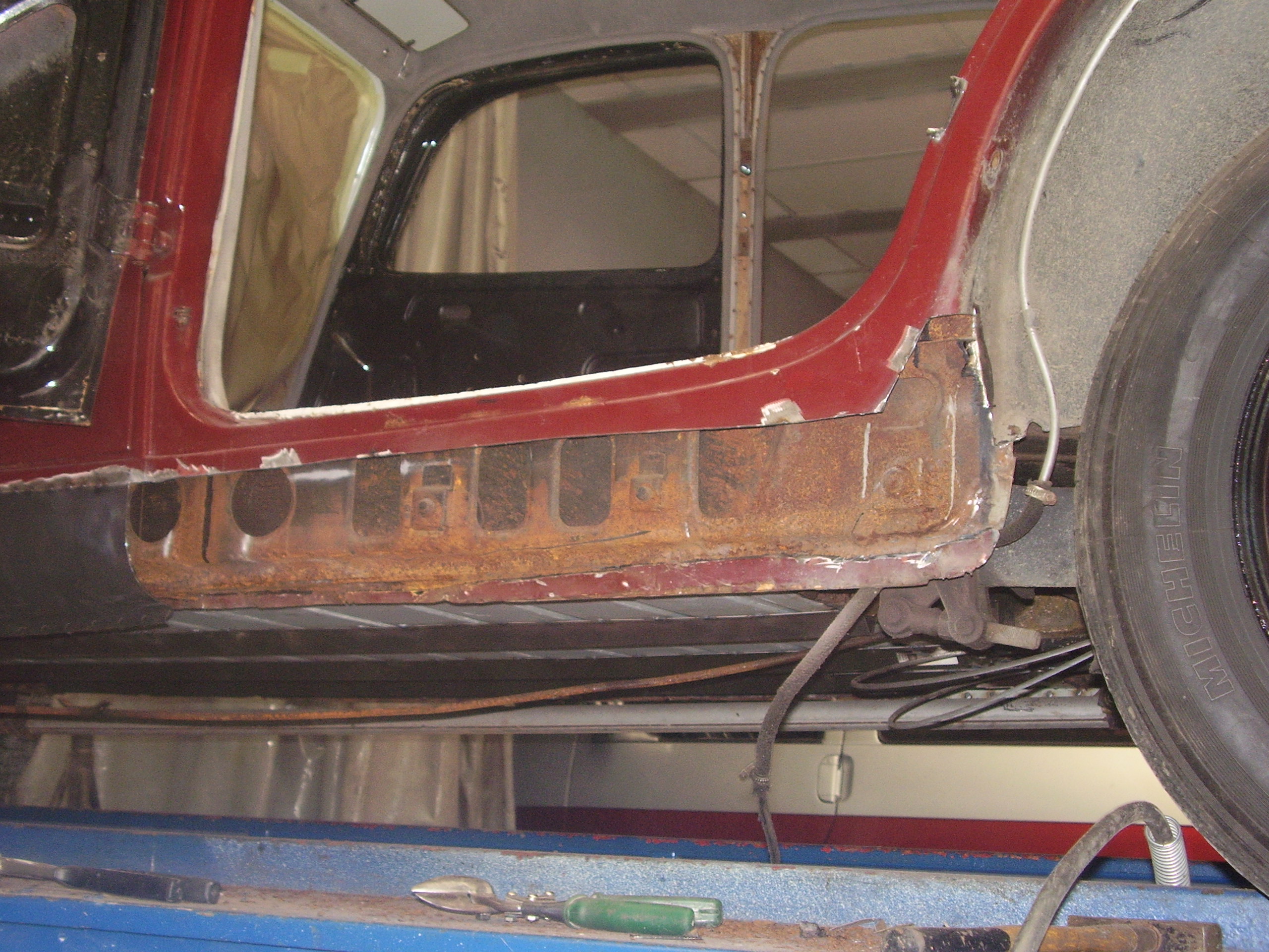

Aber wie kann man die Schweller von innen vernünftig versiegeln? Ich konnte keine geeigneten Öffnungen finden.

Du solltest Dich auf ein bestimmtes Konservierungswachs für Hohlräume festlegen. Das, was Du oben aufzählst, ist zum Teil kontraproduktiv. WD40 enthält Zusätze, die das Vernetzen von Wachsschichten beeinträchtigen. Balistol ist ebenfalls auf Petroleumbasis und als Dauerlösung sehr wenig geeignet.
Die Schweller mußt Du mehrfach anbohren und das Wachs mit einer Sonde einsprühen. Bedenke, dass es dort drinnen wegen der Innenschweller recht komplex und verwinkelt zugeht.
