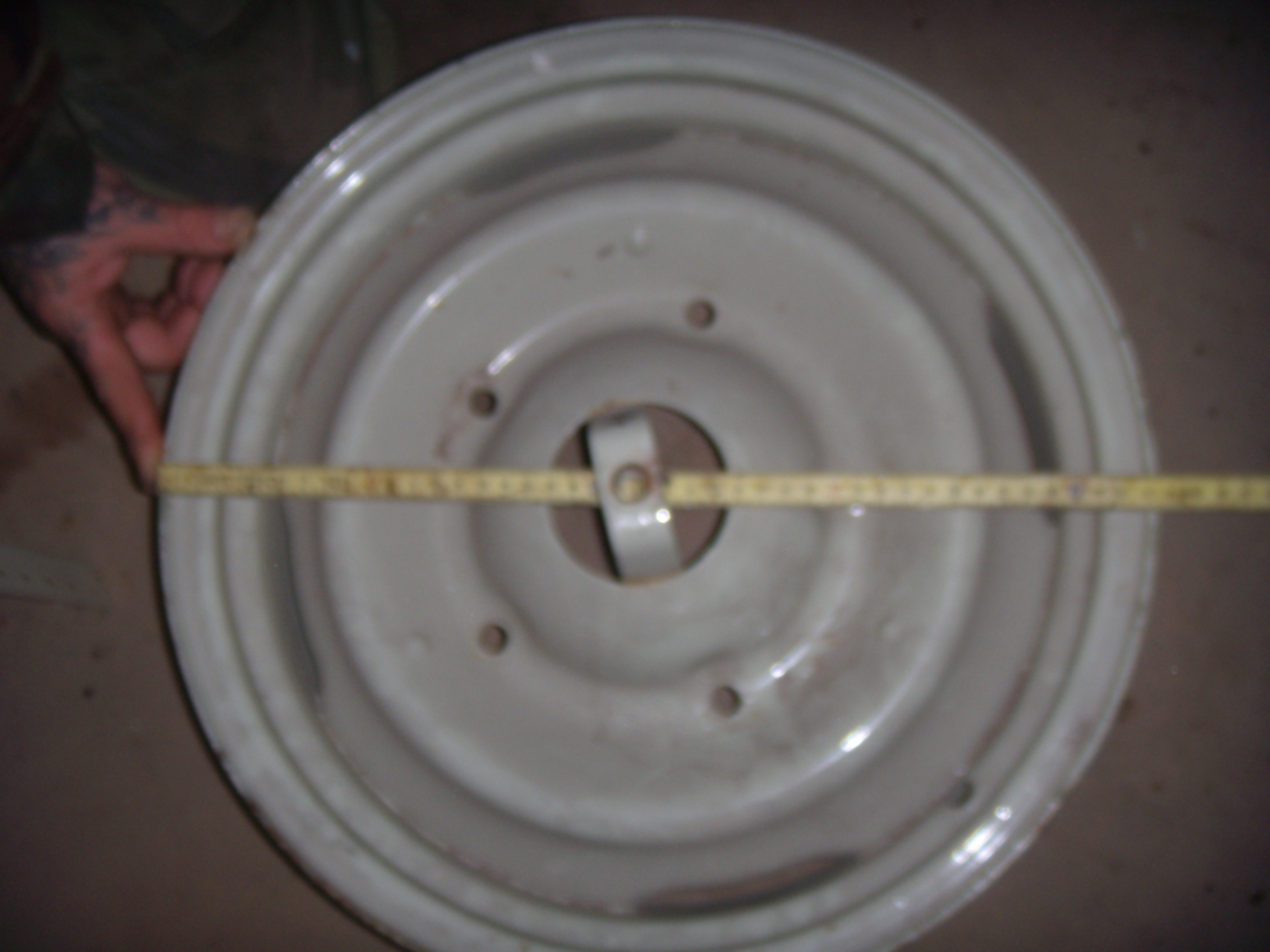

26
Re: Lochkreis
Foto BM-Felge 185x400 DURCHMESSER

Vorerst entschuldigung für die späte Antwort, ich war vereist.
Danke an alle für die Bemühungen mir bei dieser Sache zu helfen.
Werde jetzt meine Felgen jetzt nochmals genau nachmessen.
Da in meiner Zulassung nur die beiden Reifen eingetragen sind ( 195/65R16-104N oder 185-400), würde mich interessieren welche Größe original am 15ner verwendet wurden oder werden.
Gruß Ludwig
