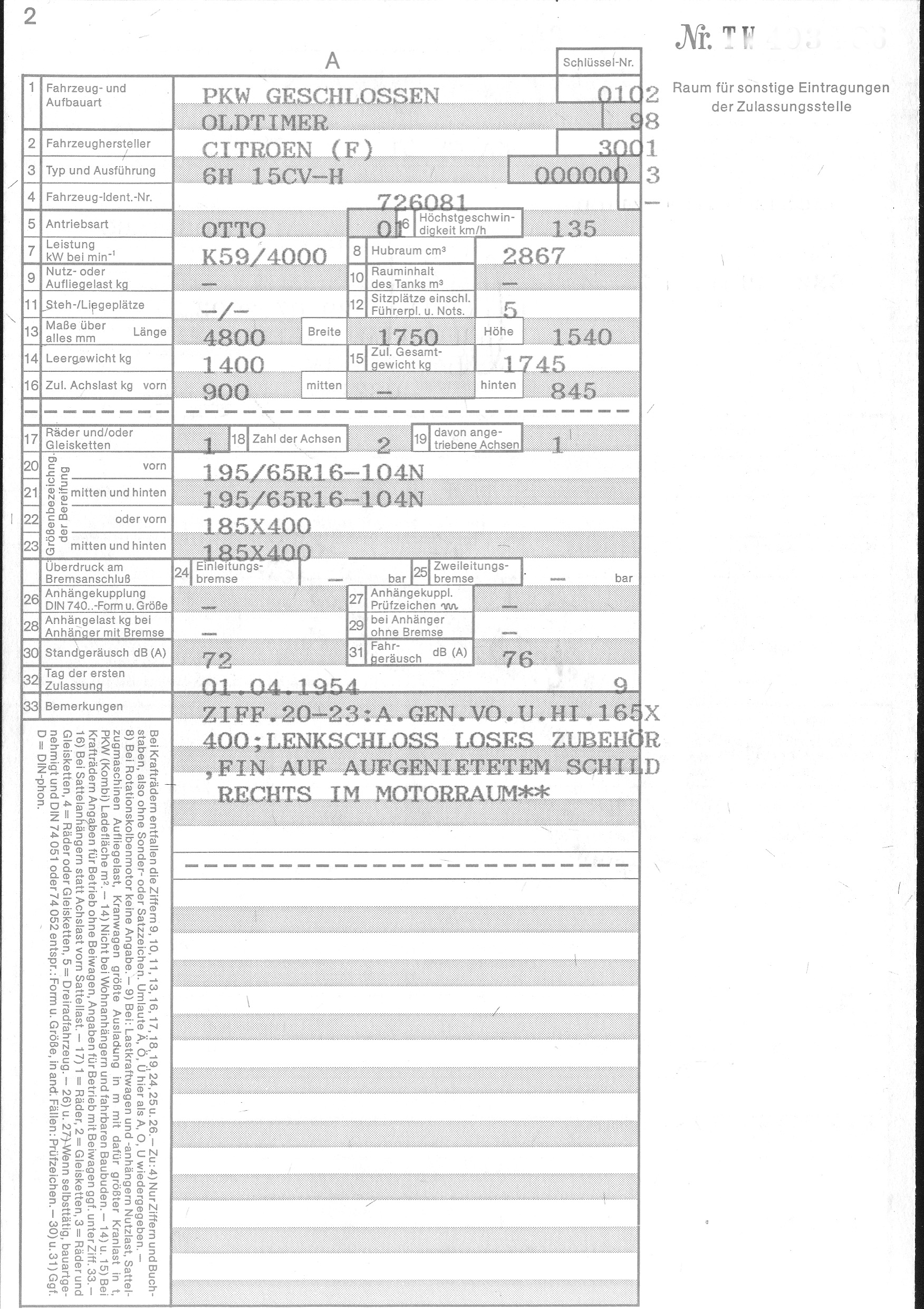

Re: Lochkreis
Zuerst mal danke für die vielen Antworten. Ich habe den Kfz-Brief mit angehängt.
War jetzt 4 mal beim TÜV, dieser hat nach Tabelle entschieden und auch manuel ausgerechnet: eine 400derter Felge hat 15,75 Zoll, das kann er durchgehen lassen, so der TÜV-Prüfer und vorgeschlagen hat er mir volgende Reifengröße die ich fahren kann und er auch für diese Felgen eintragen würde:
175/75/R16
185/70/R16
185/75/R16
Laut seinen Berechnungen hat eine 16Zollfelge 406mm Ø, das sind 3mm links und rechts der Felge, dazu meinte er, sie werden keine Felge 16" mit diesen Lochkreis bekommen.
Übrigens ist der Prüfer in den Oldtimerkreisen bei uns sehr bekannt und auch genau, hilft mit seinen Tips jedem gerne und ist für alle Fragen offen.
Ergo bin ich jetzt nach den vielen Antworten etwas verunsichert.
Der CV 15 wurde mit dieser Reifenausstattung so gekauft.
Gruß Ludwig

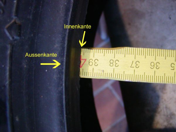

Re: Lochkreis
Um klarzustellen, mir geht es nicht um größer oder breiter, sondern diese Reifen waren beim Kauf montiert und im Kfz-Brief eingetragen.
Nach den vielen Antworten bin ich verunsichert will das in Ordnung bringen.(siehe oben TÜV-Hinweis usw.)
Jetzt wolte ich es genau wissen und Rad abmontiert und Reifen von der Felge drücken, müßte ja leicht gehen, da er ja größer ist als die Felge( Ø 400mm =5,75" zu 16"),weit gefehlt, ich konnte den Reifen nicht von der Felge drücken und fuhr zum Reifenhändler mit der Bitte mit der Reifen mit seinem Gerät von der Felge zu drücken. Gesagt und getan, einen Meterstab gekürzt und den Reifen Ø gemessen(195/R65/16),Aussenkante hat der Reifen 403mm und die Innenseite 396,5mm,also wird er auf die Felge gepreßt, meint auch der Reifenhändler, wie wäre es sonst erklärlich, das er nur mit dem Reifenmontagegerät sich runterdrücken lies?.
Re: Lochkreis
Bild vom Reifen
Gruß Ludwig

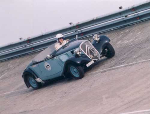

Vorausgesetzt, die Felgen sind wirklich original, würde ich ebenfalls davon absehen, 16-Zoll-Reifen zu montieren. Drei Millimeter scheinen zwar nicht sehr viel, aber ich stelle mir vor, dass in einer kritischen Situation der Reifen nicht mehr sauber in der Mitte bleibt, und dann kann wirklich einiges passieren.
CTAC Clubmitglied Christian Heussi fährt mit seinem wunderhübschen Cabriolet schon seit Jahren erfolgreich Rallies, besonders auch im Winter. Meines Wissens fährt er dann auch "modernere" Reifen, und ich gehe davon aus, dass diese nicht das Mass 165x400 haben. Ich glaube nicht, dass er 16 Zoll Reifen auf den Originalfelgen aufgezogen hat. Ich nehme an, er hat die Felgen abgeändert. Erkundige Dich doch mal direkt bei ihm. Sicher kann er Dir mitteilen, wie er's gemacht hat - oder er kann Deine Bedenken zerstreuen, denn er geht wirklich hart in die Ecken...
Seine Adresse findest Du auf der CTAC Homepage www.tractionavant.ch unter "Retrogarage".
Leider sind die Bilder zu klein, um Details der Felgen zu erkennen.

Re: Lochkreis
Hi,
Christian Heussi fährt 15".
Seine Felgen sind Umgebaut (Felgenkranz vom Smart). Wie Daniel schon schrieb, einfach mal bei Christian anrufen.
15zöllige Grüsse
Tom

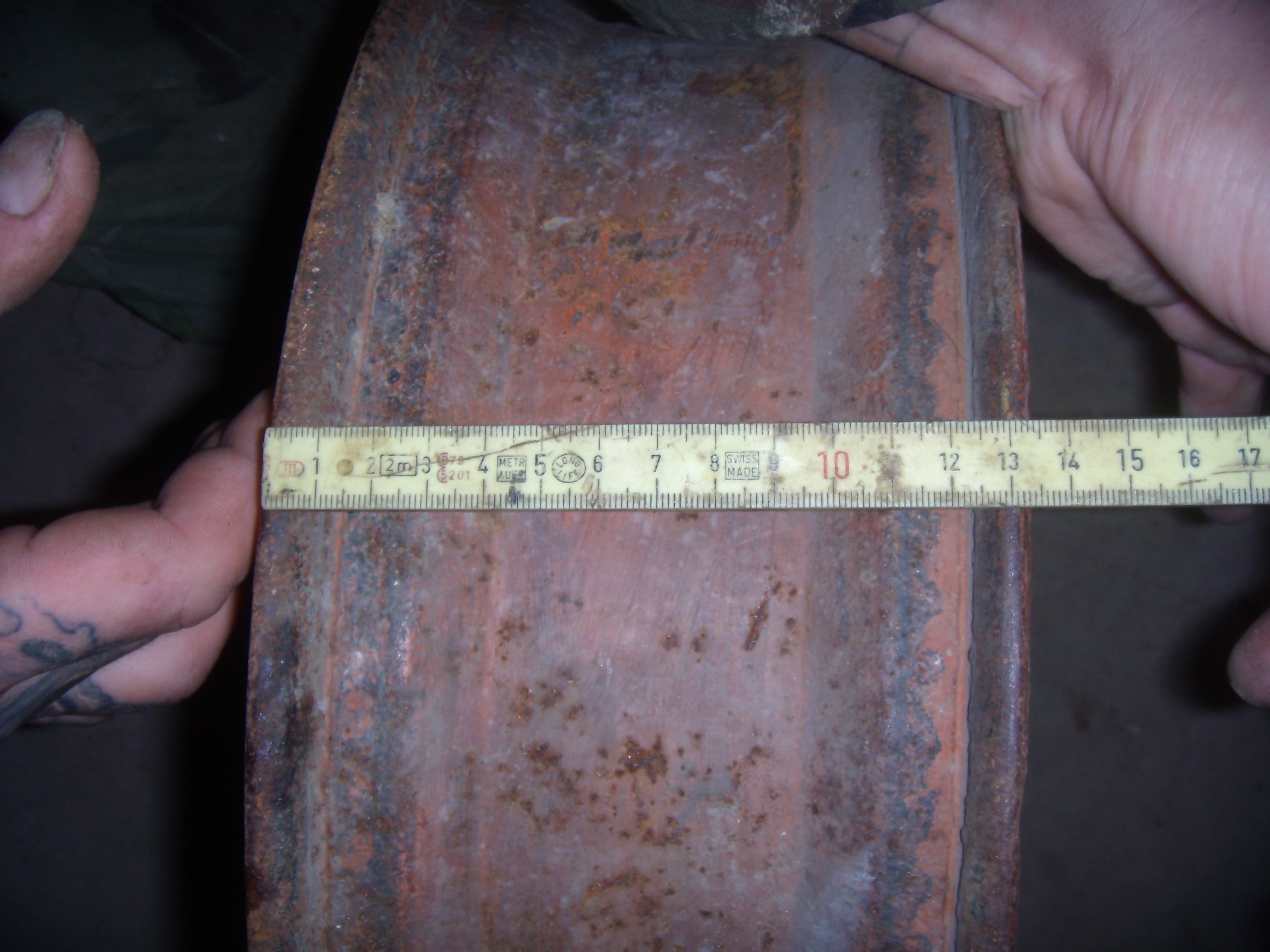

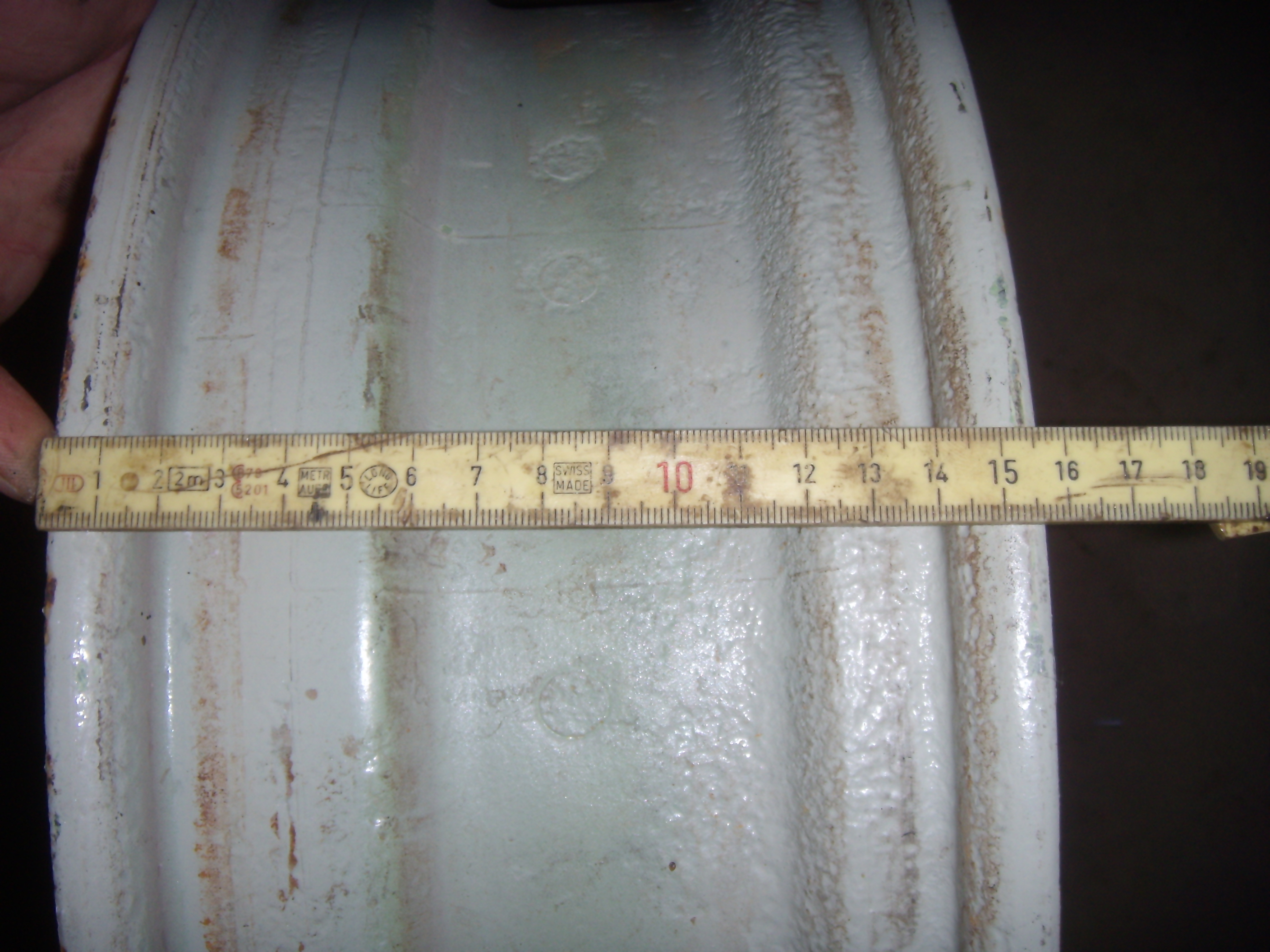

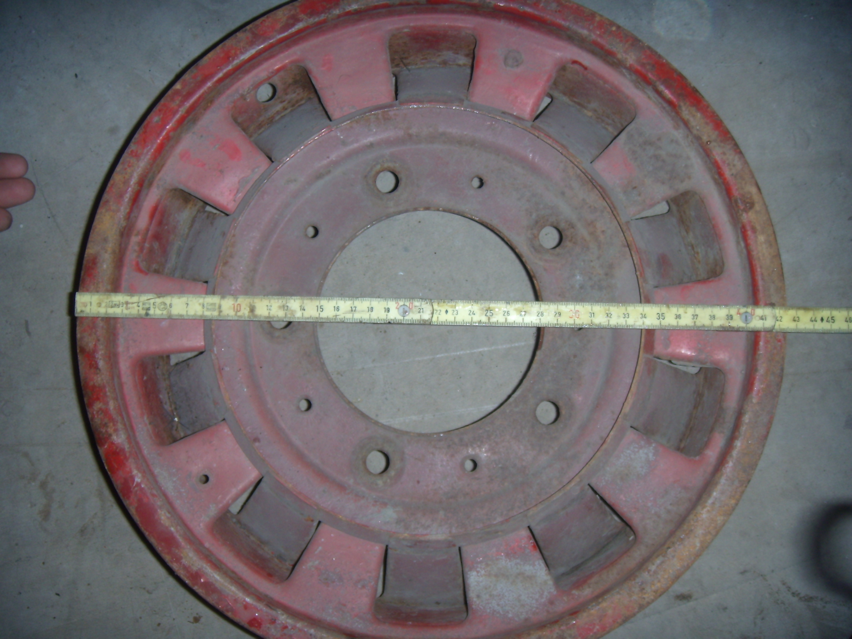

Re: Lochkreis
Moin Ludwig,
auf Deinen 15H gehören von Original 165x400.
Ich hab jetzt mal in meinem Schuppen diverse Felgen nachgemessen:
165x400 (Pilote-Felge):
- Breite (von Rand zu Rand) 133 mm
- Durchmesser 427 mm
185x400 (BM- Felge)
- Breite (von Rand zu Rand) 156 mm
- Durchmesser 432 mm
auf eine Diskussion im ACC- Forum möchte ich noch hinweisen:
http://forum.andre-citroen-club.de/showthread.php?t=89246
Grüsse
Tom
Anhang: Foto Pilotefelge 165x400 BREITE

Re: Lochkreis
Anhang: Foto Pilotefelge 165x400 DURCHMESSER

Re: Lochkreis
Anhang: Foto BM-Felge 155x400 BREITE
25
Re: Lochkreis
Sorry, das sollte latürnich heissen:
Foto BM-Felge 185x400 BREITE
