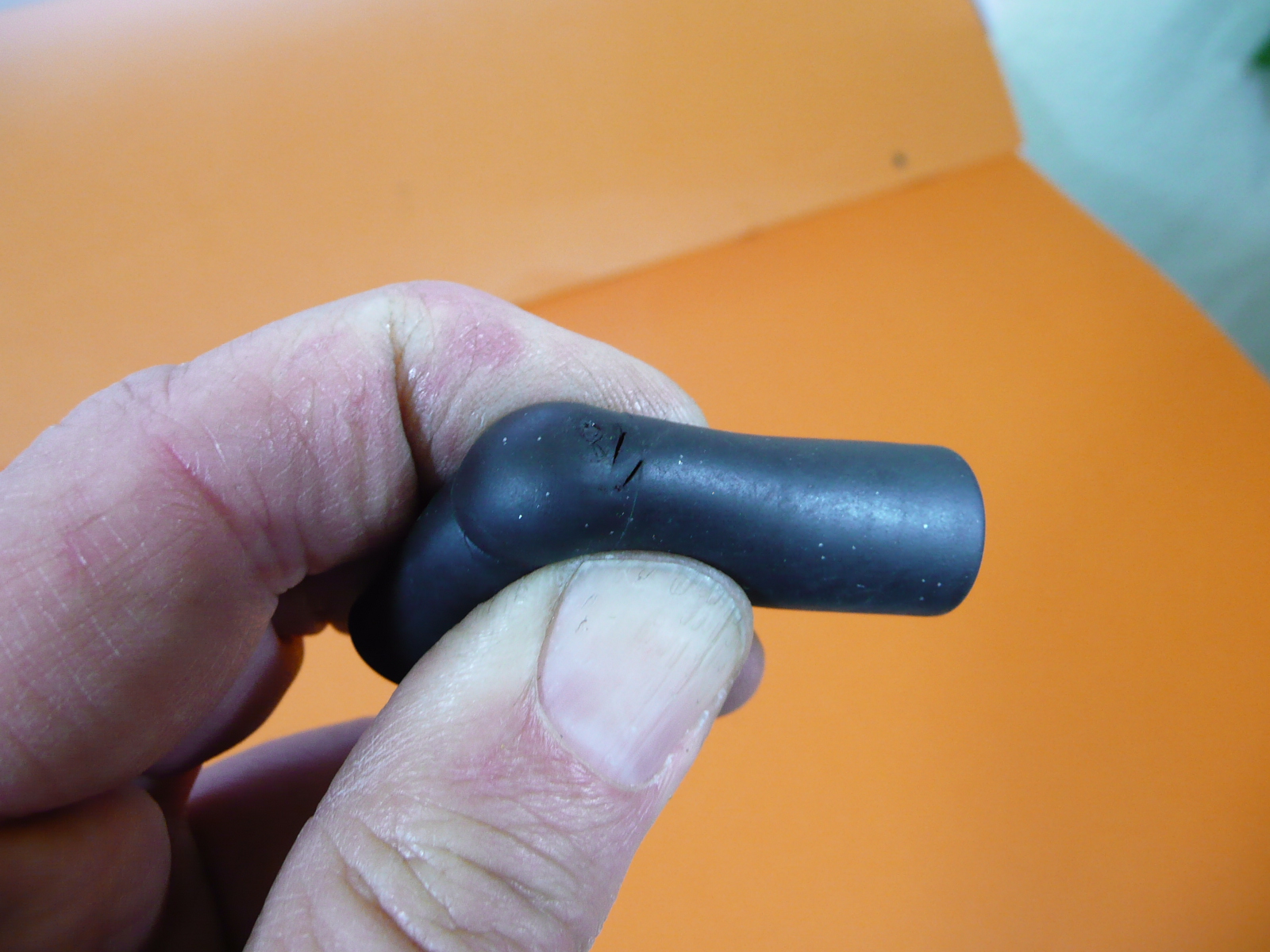

Ich kann Daniels Rat bestätigen und auch präzisieren:
Mein 11-er neigte zu gelegentlichem Rucken, mal mehr, mal weniger. Nachdem ich, über den Motor gebeugt, unregelmäßig typisches Ticken des Zündüberschlagens hören konnte, habe ich etwas Salzwasser über die Zündanlage gesprüht. Und siehe da, ein wahres St.-Elms-Feuer zeigte sich. Vom Verteiler schlugen nun ständig Zündfunken nach oben zum Schaltgestänge über.
Bei der Kontrolle zeigte sich, dass alle 5 Zündkabel-Winkelstecker (mit Widerstand, 1-2-3-Zündung) der Verteilerkappe durchschlugen und die Isolierung nadeldünn erodiert war .

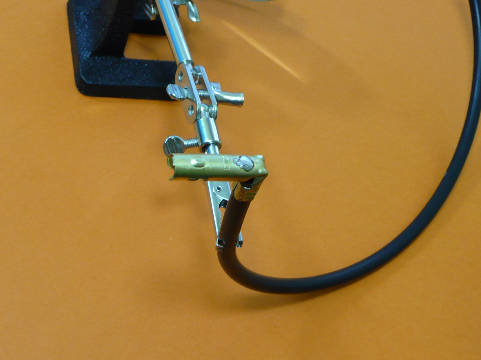

Daraufhin habe ich die gesamten Widerstandskabel durch nomale "ohmfreie" Zündkabel mit Kupferseele ersetzt. Die Winkelstecker der Verteilerkappe nicht wie zuvor geklemmt, sondern gelötet,

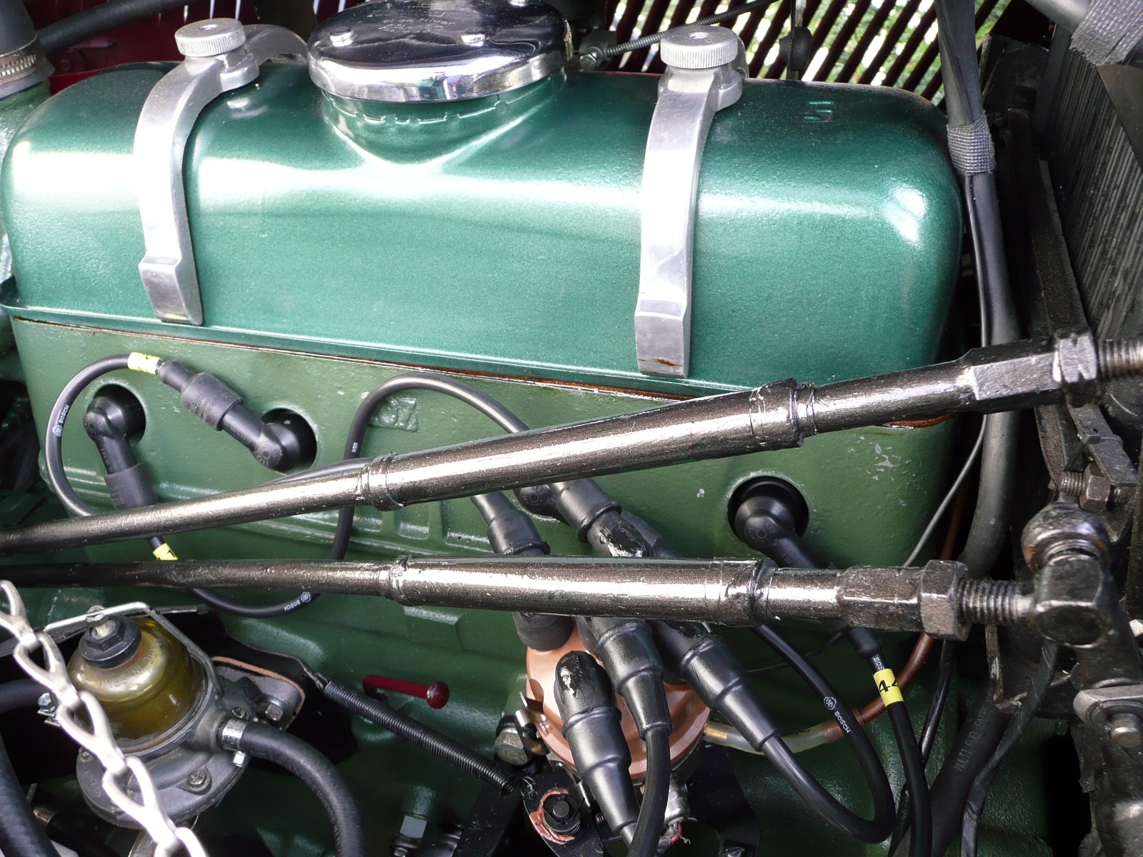

... und die beiden Schaltstangen, die teilweise nur 15 mm über den Verteilersteckern laufen, mit dickem Kunststoffschlauch isoliert (und abschließend lackiert).
Die widerstandsfreien "Bakelit"-Kerzenstecker gibt es noch von Beru.

Liebe Leute, allein schon das möglichst-weit-auseinander-und-vom-Gestänge-weg-Legen der Kabel hat eine vollkommene Verbesserung gebracht. Ich hätte wirklich gedacht, daß bei neuen, guten, gut geschirmten Kabeln solche Effekte keine Rolle spielen. Wieder was gelernt - Danke! F.
