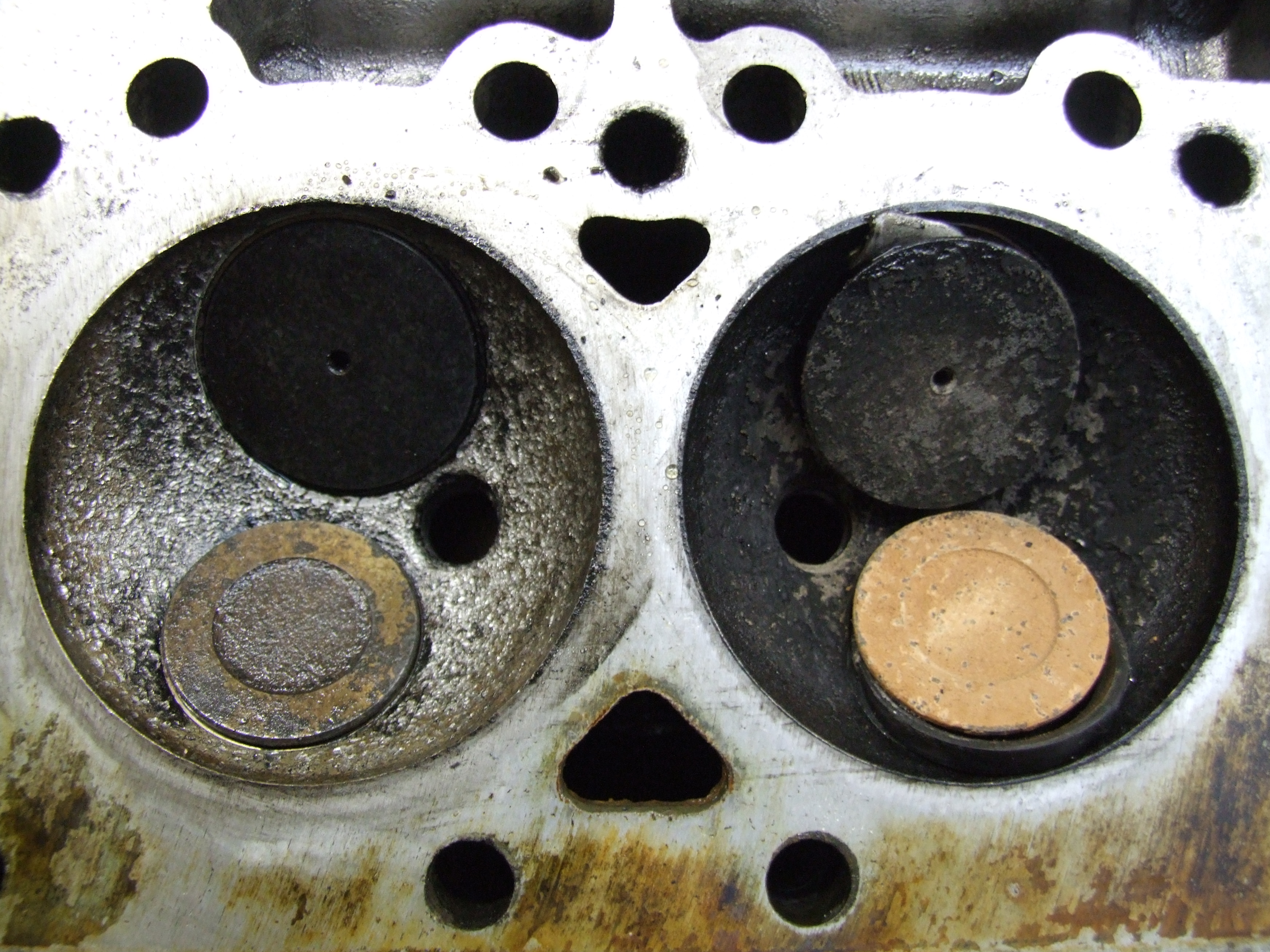

... und hier in den Brennraum gerutschte und durch den Ventilteller gespaltene Ventilführungen bei meinem HY.
Der Auslaßventilsitz hat sich auch noch auf die Socke gemacht...

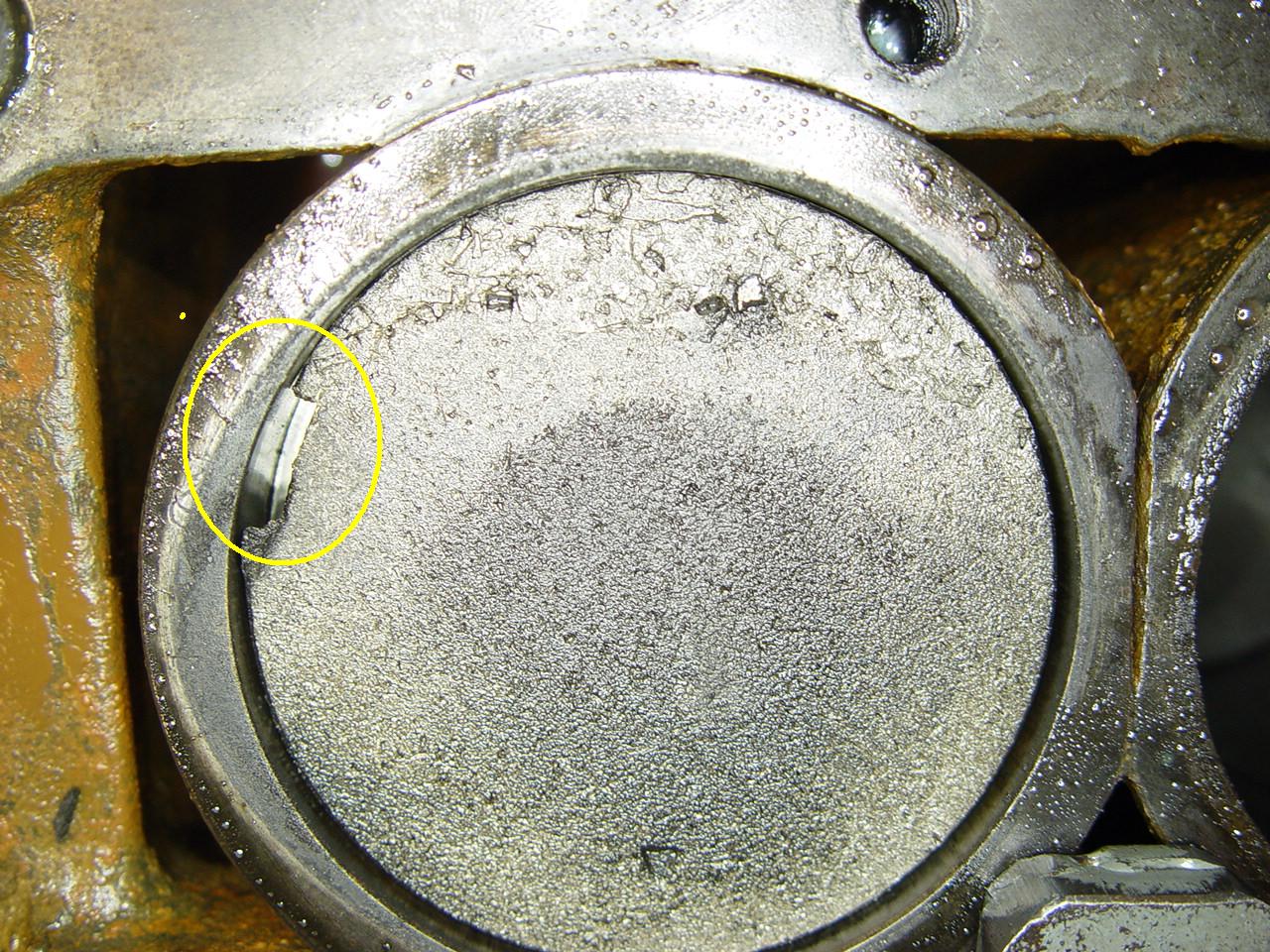

Habe mir heute in der freundlichen Werft von Westflug Aachen mit dem Boroskop das Zylinderinnere ankucken können. Ursache ist ein Loch im Kolben, Ausbruch des Feuerstegs auf der Druckseite.

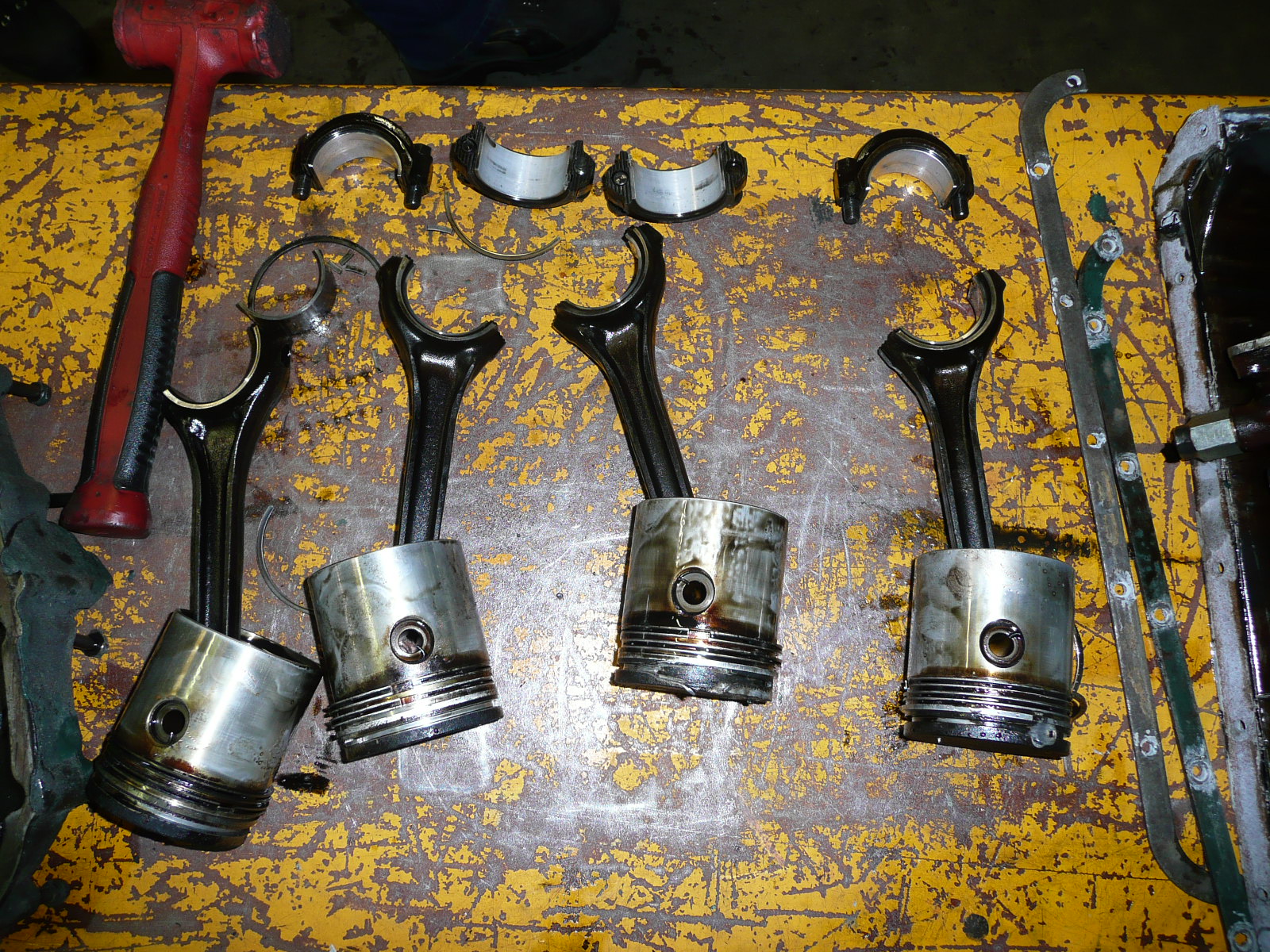

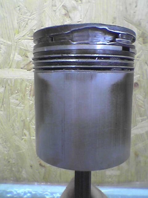

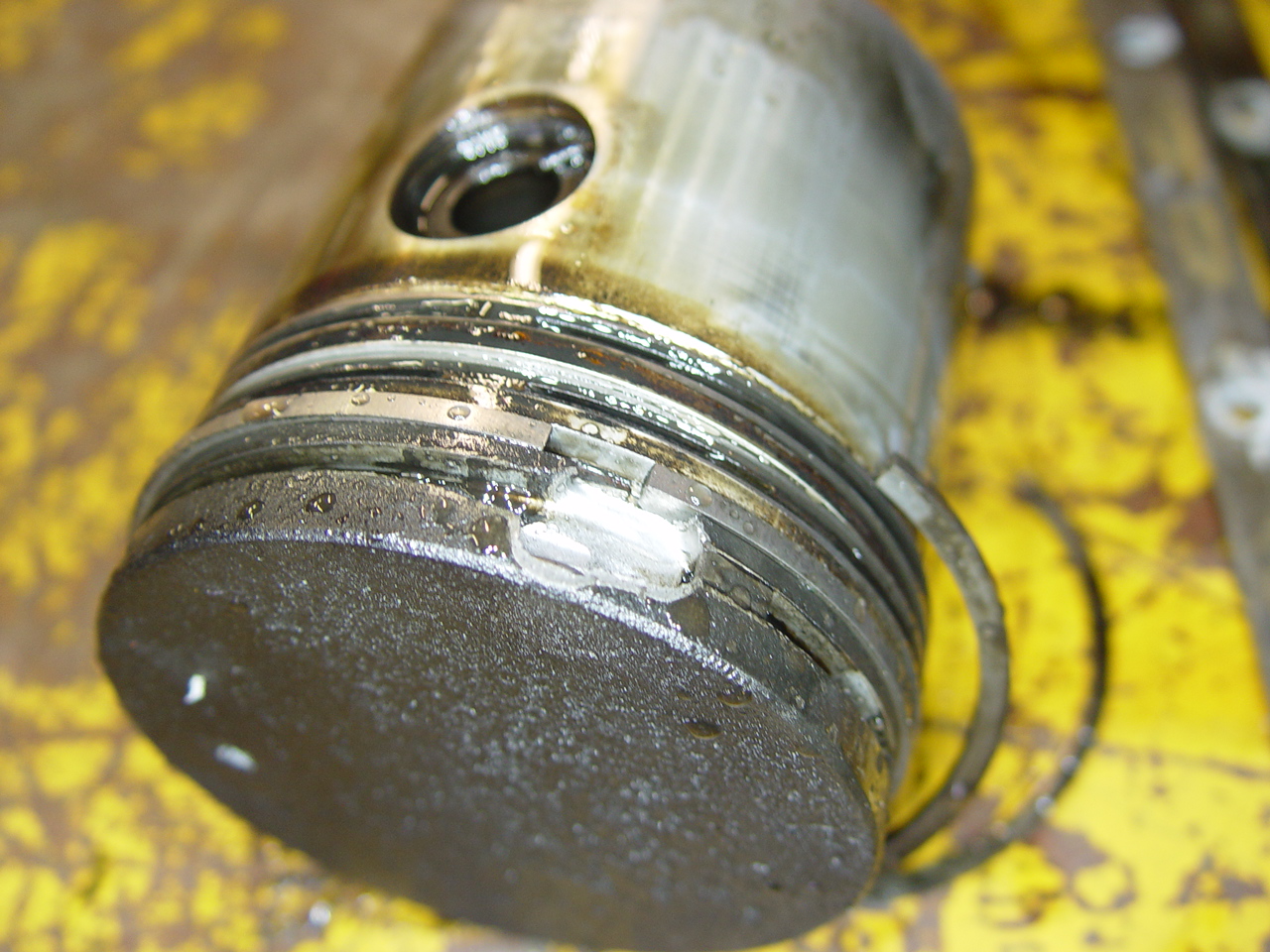

Motor ist nun seziert. An allen 4 Kolben war der oberste Ring gebrochen. Grund: extremer Verschleiß in den Ringnuten. Die Nuten waren bis zu 1 mm ausgeschlagen, daraufhin brach dann wegen der fehlenden Führung der Ring, der dann allmählich immer mehr zerbröselte.
Am 3. Zylinder hat sich dann im Laufe der Zeit ein Stück soweit eingearbeitet, dass der Feuersteg nach oben ausbrach.
Beim 4. Kolben hätte es nicht mehr lange gedauert, auch da war der Bruch nah.

... offener Zylinder 3; so genau war auch die Boroskopie!

... Seitenansicht Nr. 3

Seitenansicht Nr. 4
Und so weiter ...

Der Grund, dass die Ringe brachen, ist klar: extreme Aufweitung der Ringnuten. Das Foto der Kolbenhinterseite zeigt deutlich, dass der Ring dort fast 1 mm Spiel hat, auf der nun zerstörten Druckseite somit jedenfalls mehr.

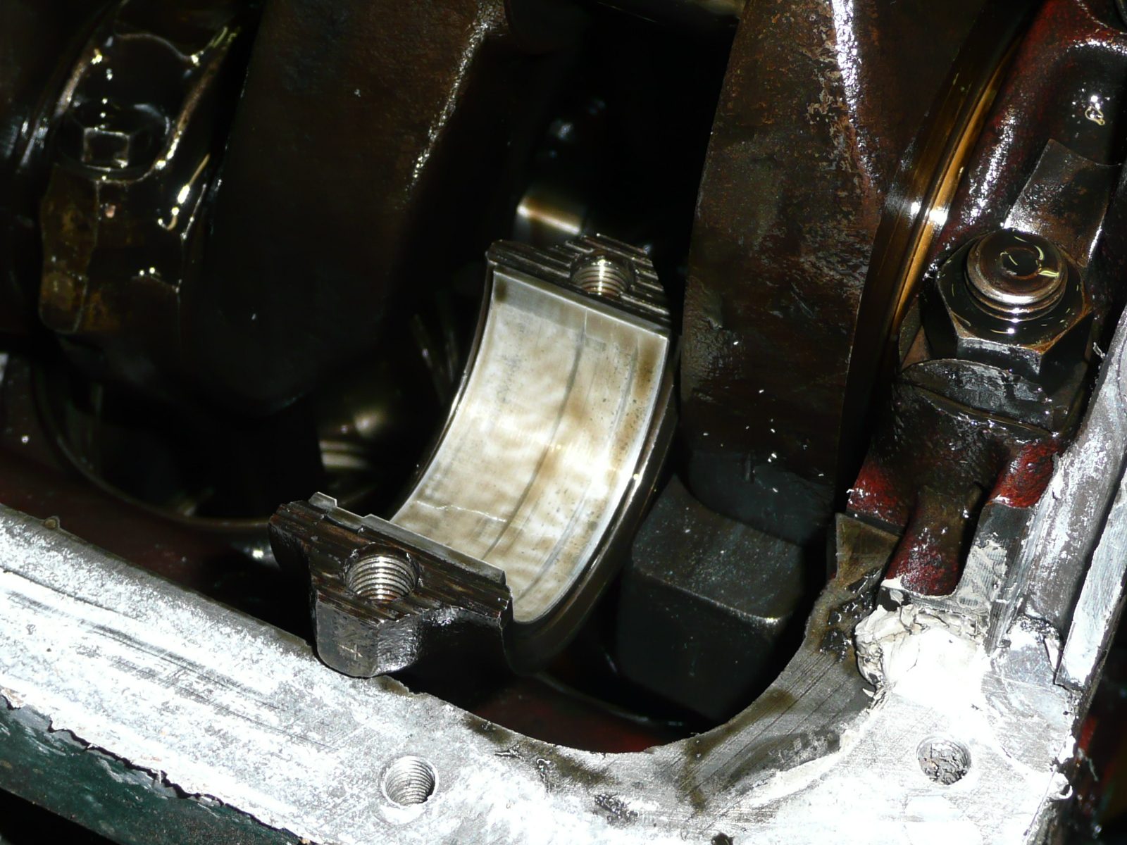

Vor einem Jahr wurden die Pleuellagerschalen gewechselt. Nachfertigungen. Und die sahen heute mies aus, obwohl sie lediglich 9000 km gelaufen hatten.
