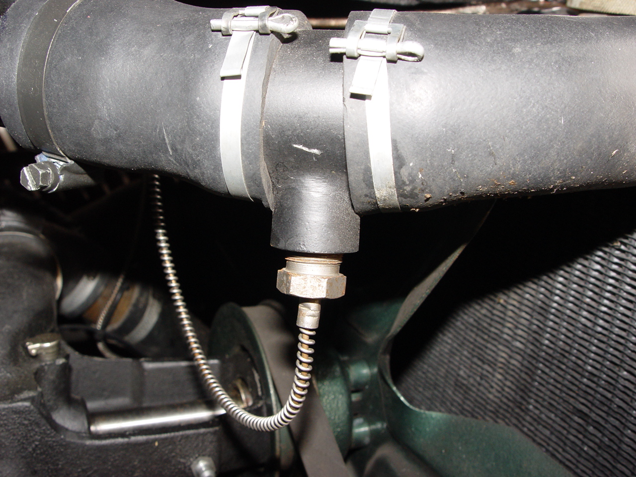

Vermutlich hast Du einen Schlauchtthermostat? Der ist auch bei mir mehr als umstritten.
Einen Temperaturfühler kannst Du in mehreren Varianten montieren. Es gibt in den Schlauch einvulkanisierte Hülsen, die den Fühler aufnehmen. Damit habe ich nicht so gute Erfahrungen gemacht, denn bei mir war die Gewindehülse nicht vulkanisiert, sondern geklebt. der Kleber löste sich allmählich auf, der Hülsenanschluß wurde undicht und das Kühlwasser hatte obenauf immer schmutzige Schaumblasen vom Kleber.
Besser ist es, den Fühler direkt in ein 40 mm Kuperrohr mit entsprechender Gewindeaufnahme einzuscharauben.

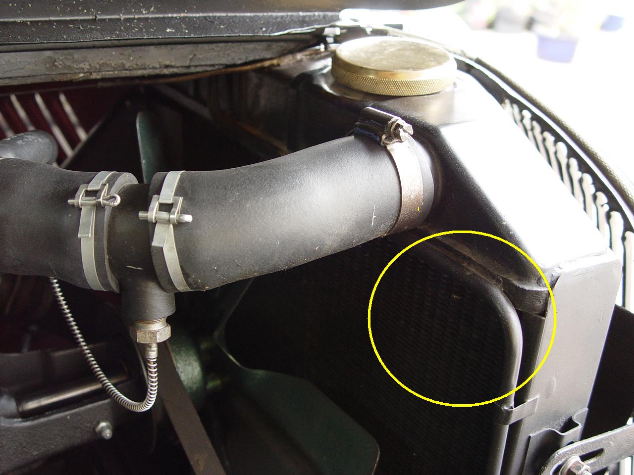

Der Überlauf des Kühlers ist links unter dem verlöteten Deckel, eine Leitung führt von dort längs der Kühleroberkante nach rechts und dort nach unten. Im Bild jeweils gellb gekennzeichnet.
Lies mal unter "Kühlerrollo und Überhitzungsgefahr", da findest Du weitere Texte und Bilder.

besser, 40 mm Kupferzwischenrohr

Überlaufröhrchen

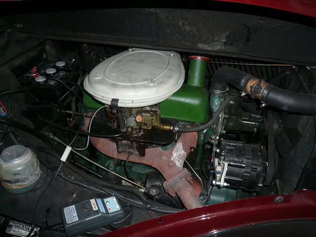

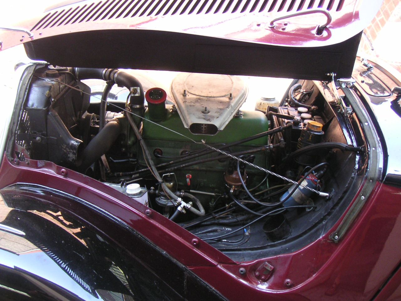

hier 1 Foto vom Thermostat und Fühler.
Das auf einem Foto zu sehende Ablaufröhrchen hat unten
einen Knebel zum Ablassen.
Vor dem Knebel muß das Überlaufwasser in den Kühlerboden
zu Ablaufen abgeführt werden. Mitte der Tragarme läuft es dann auf den Boden.
Ich werde Thermostat(aufgestempelt 79°) prüfen und vielleicht den Kühler spülen.
Alf

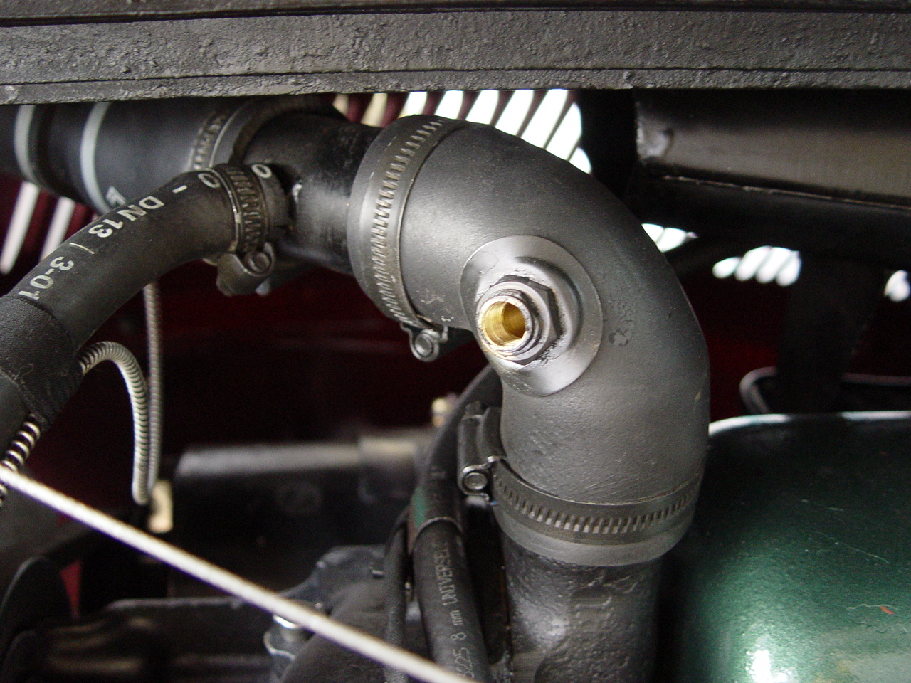

hier das 2. Foto
