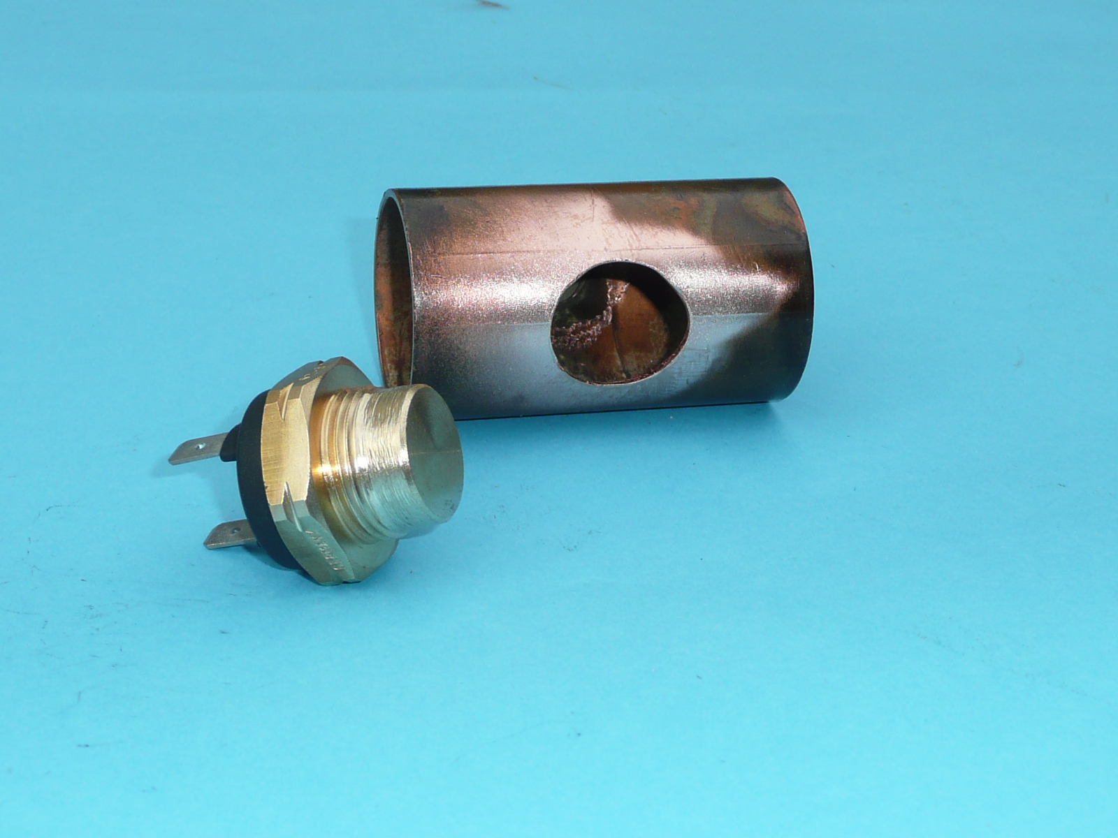

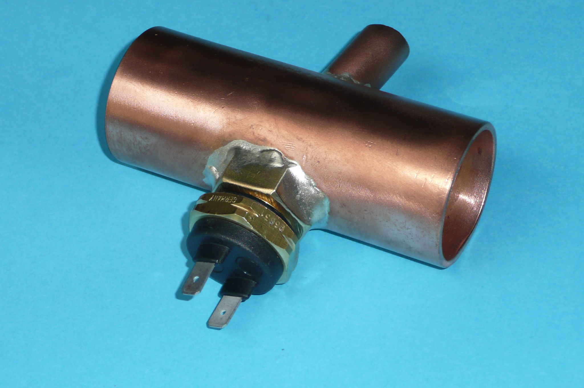

Nach längerem Tüfteln habe ich nun einen Kühlerlüfterschalter vom VWDerby in ein 42 mm Kupferrohr eingesetzt. Bei 92 °C wird der Kontakt geschlossen, bei 87 °C wieder geöffnet.
In Reihe mit einer Kontrolllampe geschaltet, ist nun nicht mehr zu befürchten, dass der Motor unbemerkt zu heiß wird.
Tüftlergrüße,

... Der Temperaturschalter LCP 05053 ist vom Golf 1 bzw. Derby. Neue Schalter gibt es für Kleingeld im großen Auktionsnetz.
Gewinde M22X1,5. Hier die Version ist ein Probestück. Bei der nun folgenden Endversion wird das Kühlwasserrohr um die 22 mm Bohrung herum soweit ausgebuchtet, dass der recht große Temperaturfühler nicht den Wasserquerschnitt verengt. Und dann auch eleganter mit hart aufgelöteter M22 Mutter aus Messing. Und schönen "alten" Kabeln mit Stoffummantelung.
Funktionieren tut das Ganze sehr zuverlässig, auch die Schaltpunkte sind konstant.

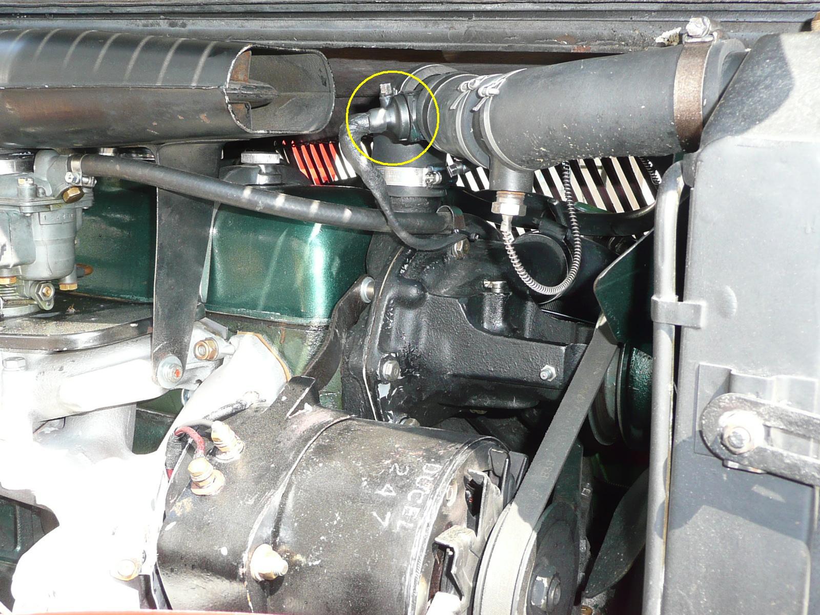

So vielleicht?, ist bei mir seit 1986 eingebaut.
Gruss Tractionist

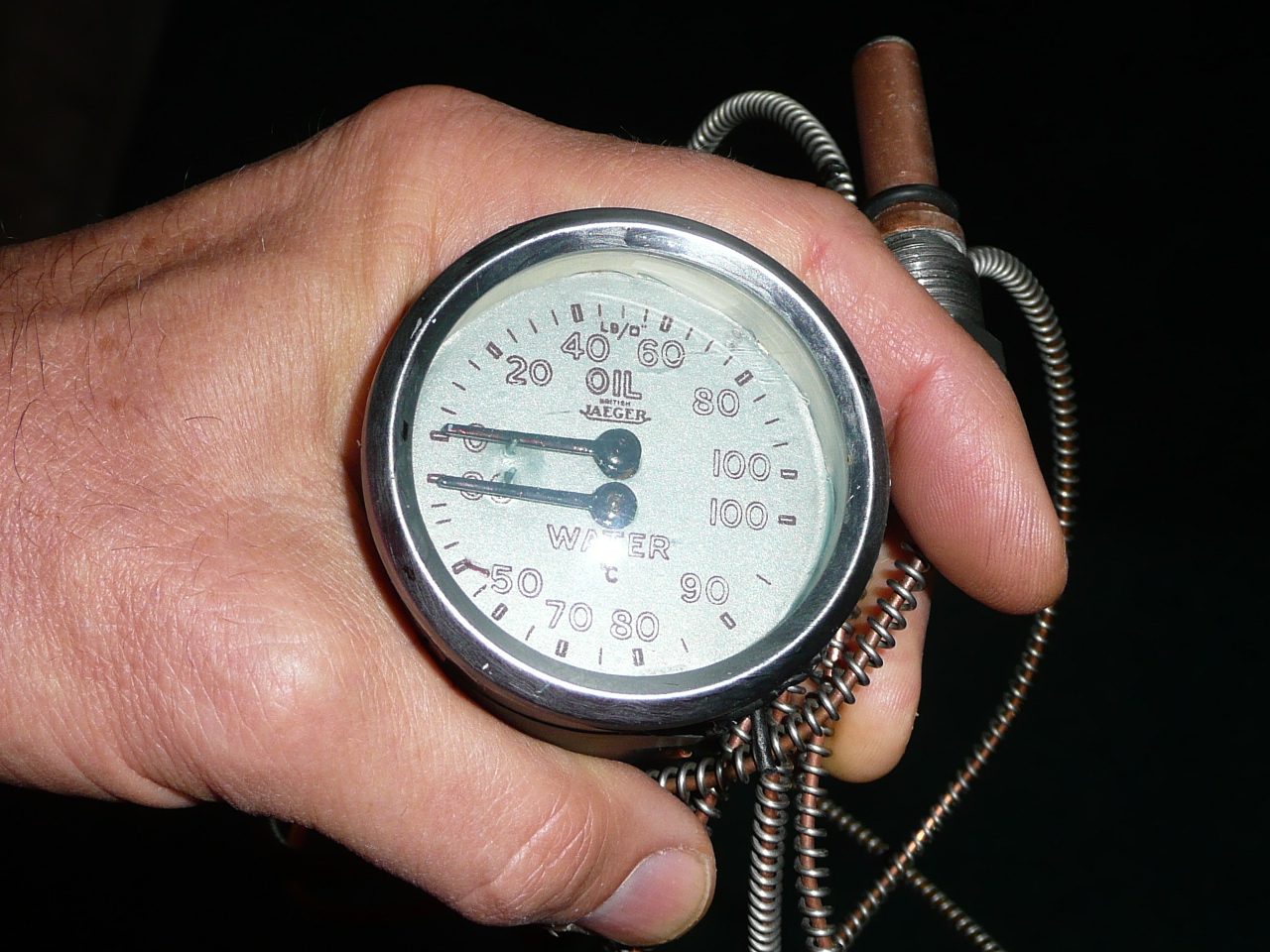

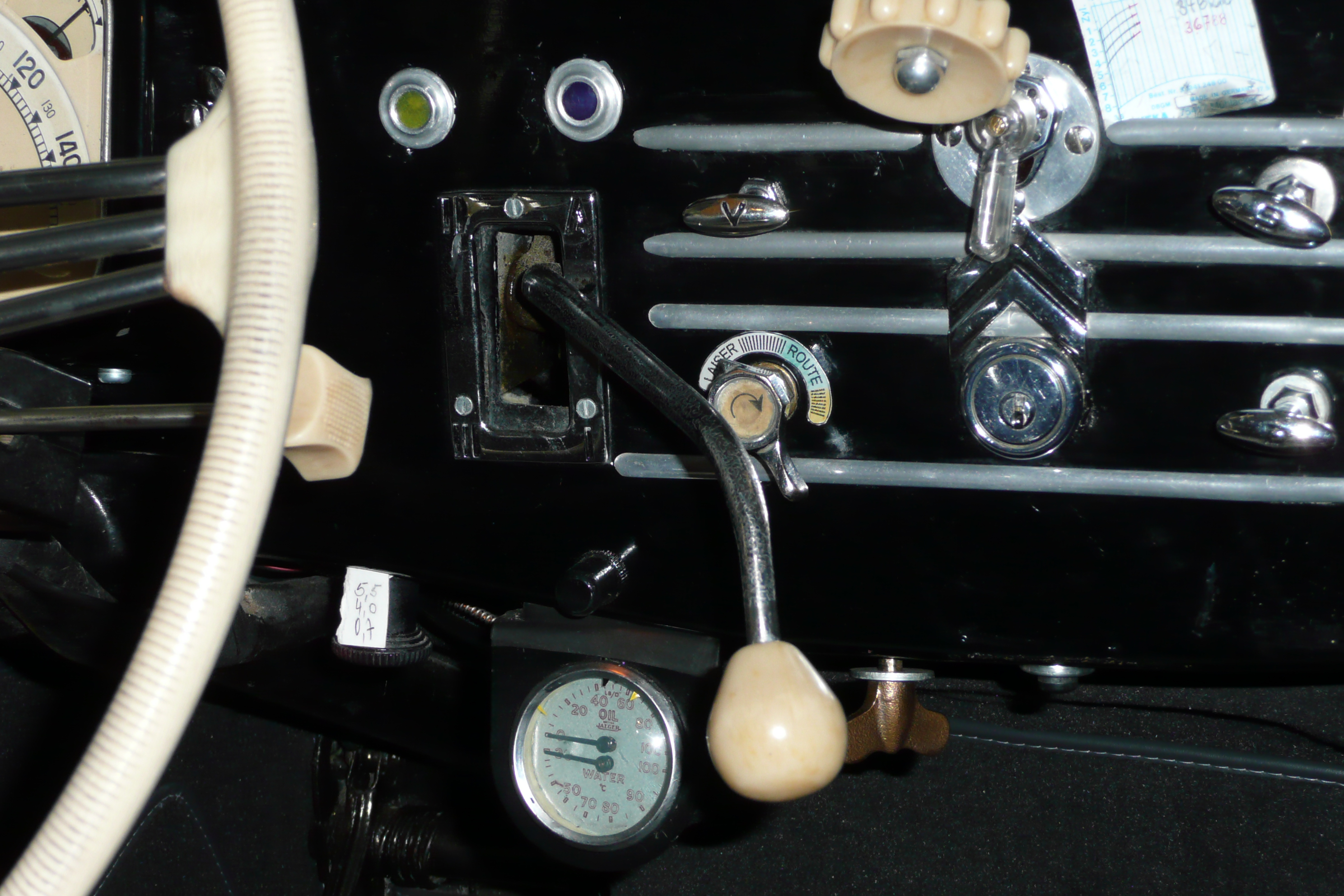

Zurück zum Ursprungsthema: Die Installation der Temperaturüberwachung kostete etwa 15 Eurolein. Die Montage ist einfach und auch unauffällig zu bewerkstelligen.
Zusammen mit einer geeigneten Temperaturregelung per Rollo (o. ä.) lässt sich mit wenig Mühe und viel Freude die optimale Motortemperatur - die zudem noch wesentlich schneller erreicht wird - bei jeder Wetterlage einstellen.
Grüße aus der Aachener Kante,

feines Instrument, würd ich mir auch direkt einbauen....

Werner, bei aller Sympathie für Deine Ideen und Verbesserungen am  11er: Englisch beschriftete Instrumente in einem französichen Auto? Mon Dieu! Wenn das de Gaulle wüßte!
Dennoch: Schönes Instrument. Woher?
Gruß, Harald
Re: Kühlerrollo und Überhitzungsgefahr
Tja, Harald,
so ist das (Un-)leben. Wir kennen uns gut genug, um zu wissen, dass mich die englische Beschriftung wurmt. Das "Made in England" habe ich gut abschaben können. Aber die Schriftzüge für "Water" und "Oil" weiß ich leider, leider nicht zu ersetzen.
Das Kombiinstrument habe ich nach mittellangem Suchen für mittelviel Geld bei Ebay USA aufgestöbert.
Grüße vom momentan reichlich blitzerhellten Nordeifelrand,

Nachdem die provisorische Variante sehr gut funktioniert, anbei nun die "Deluxe"-Version.
Hier wurde nun eine konvex geschliffene M 22/1,5 mm Mutter auf das 40 mm Kupferrohr gelötet. Das hat den Vorteil, dass nun durch mehr oder weniger weites Einschrauben des Temperaturfühlers der Schaltzeitpunkt etwas verschoben werden kann ...

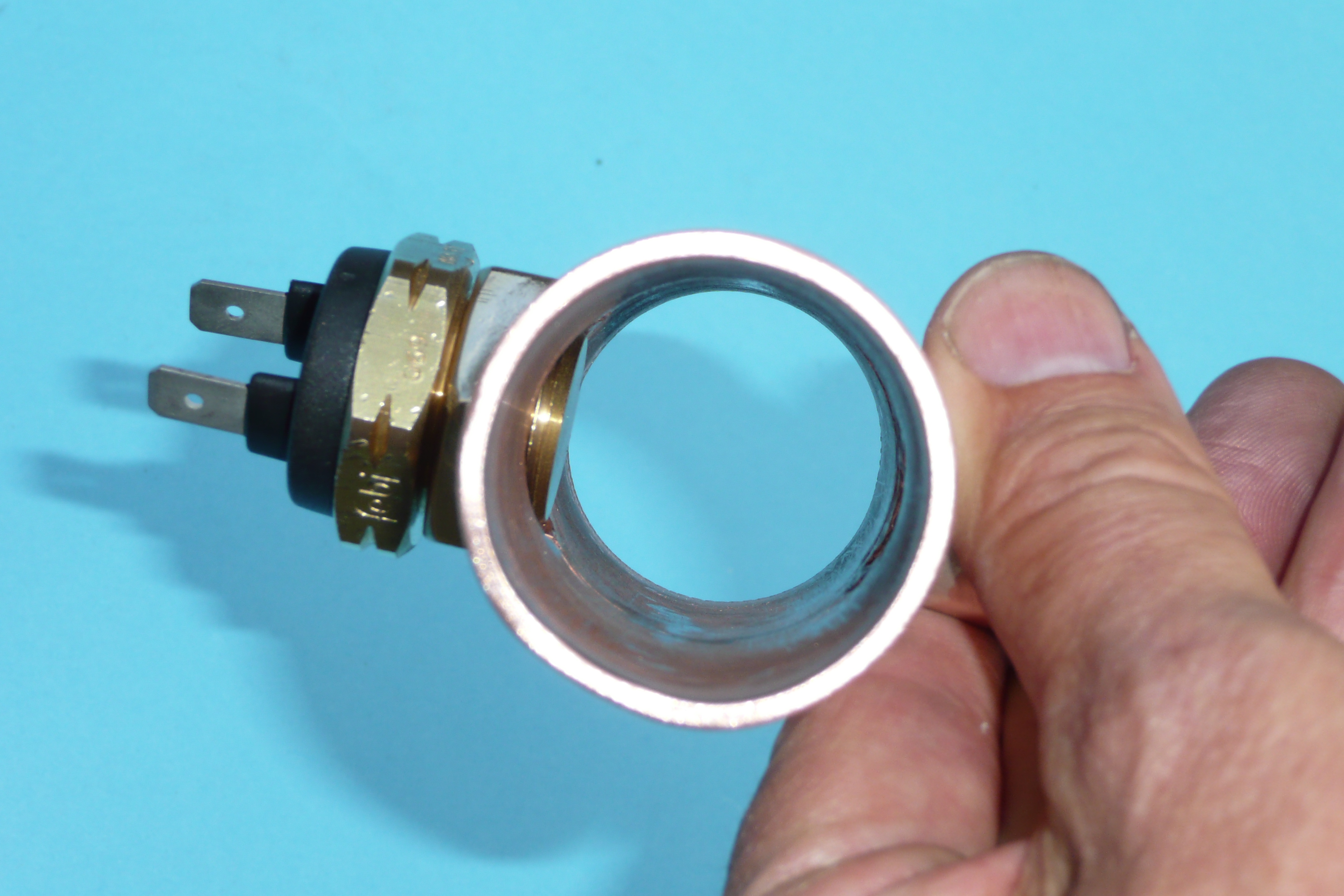

... sinnvoll ist es, das 40 mm Rohr an der Anschlußstelle etwas auszubuchten, damit durch den Fühlerkörper keine nennenswerte Querschnittsverengung entsteht.

hast Du mit deinem Doppelinstrument mal untersucht, wie sich Öl- und Wassertemperatur im 11er  zueinander verhalten? Insbesondere wäre interessant zu wissen, wie warm das Öl bei ca. 60 Grad, der sozusagen „serienmäßigen“ Kühlwassertemperatur ist.

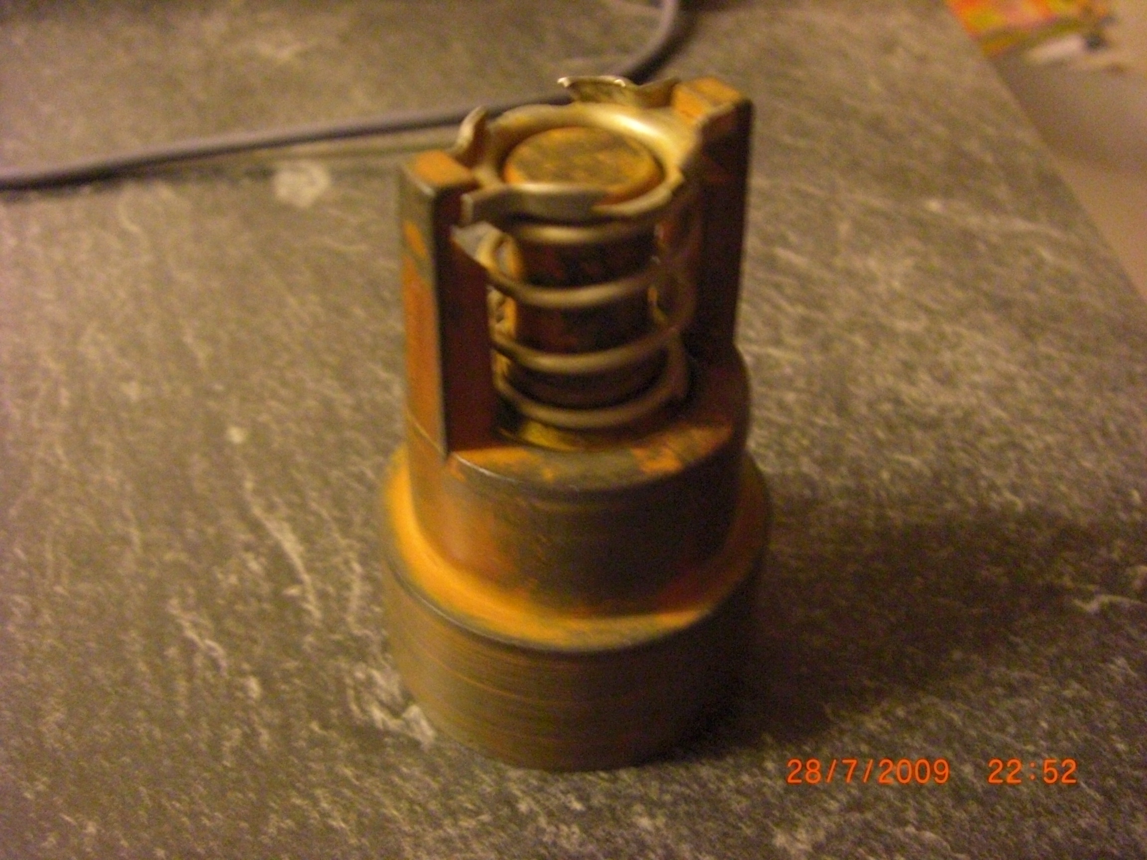

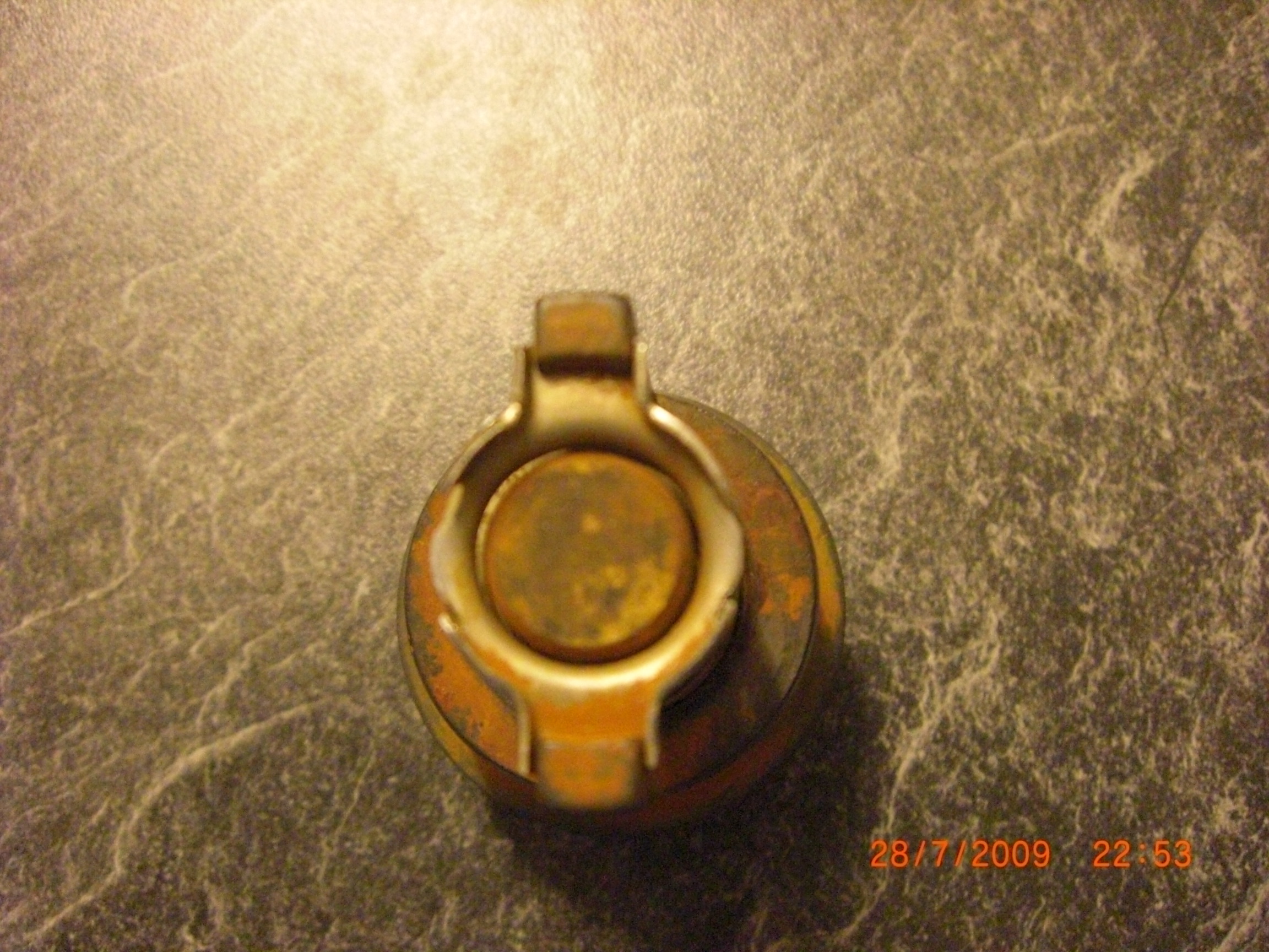

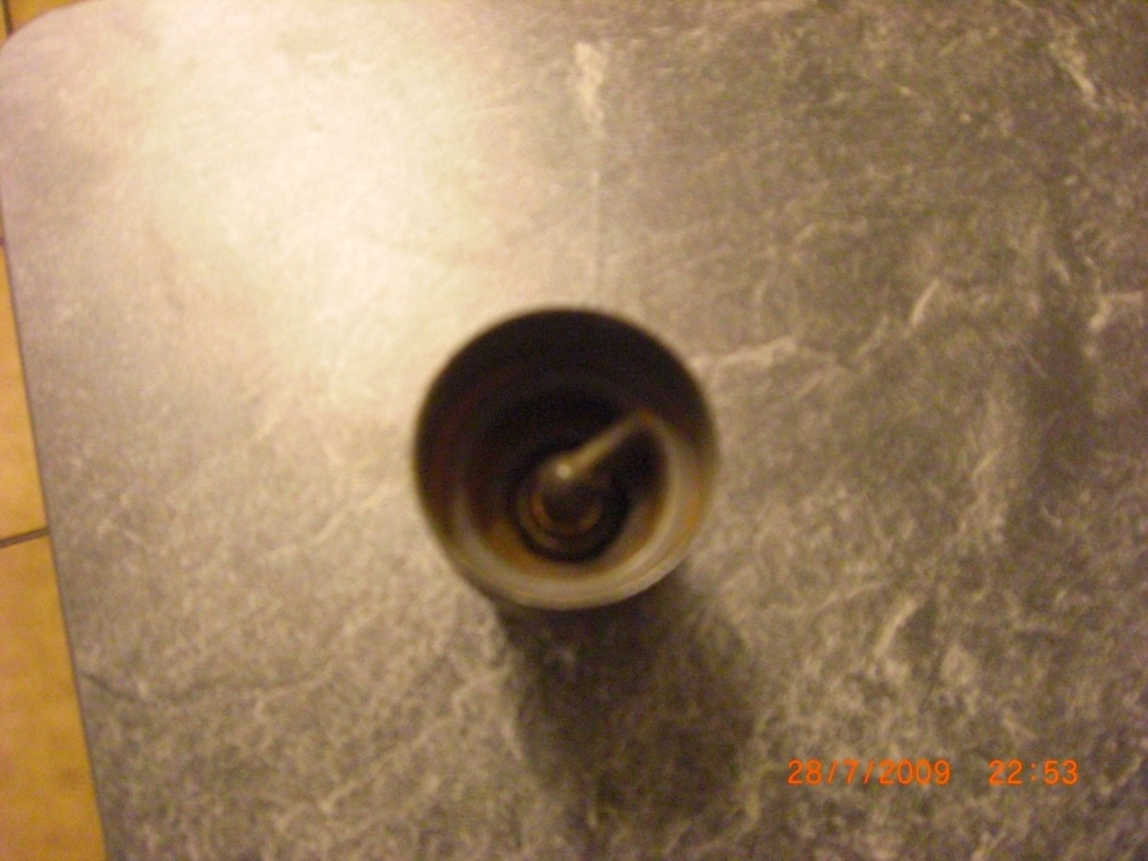

Hallo, was ist Euere Meinung zu diesem Teil: Thermostat Einbau in die Kühlwasserleitung macht bei 80°C auf.
Roland

und hier noch ein Bild.
20
Bild 3

Das ist mit der Doppelanzeige ein Mißverständnis. Angezeigt wird neben der Wassertemperatur nicht die Öltemperatur, sondern dessen Druck in p/squareinch.
Unabhängig davon habe ich als Ölspezialist natürlich auch die Öltemperaturen gemessen. Als grobe Richtlinie: Mit geschlossenem Rollo erreiche ich bei 70 km/h etwa nach 6 - 8 Kilometern 80 °C Kühlwassertemperatur. Dann liegt der Ölsumpf noch bei 40 - 50 °C. 80 °C Öl dauert 20 - 25 km.

ich halte nichts vom Schlauchthermostat. Er verengt den Querschnitt, und wenn Du mal länger im Stau stehst, wird der Motor unweigerlich zu heiß. Daher die scheinbar umständliche Regelung per Rollo. Beim Kauf meines Autos war so ein Thermostat eingebaut und ich habe auf die wesentlich effizientere Rolloregelung umgerüstet.

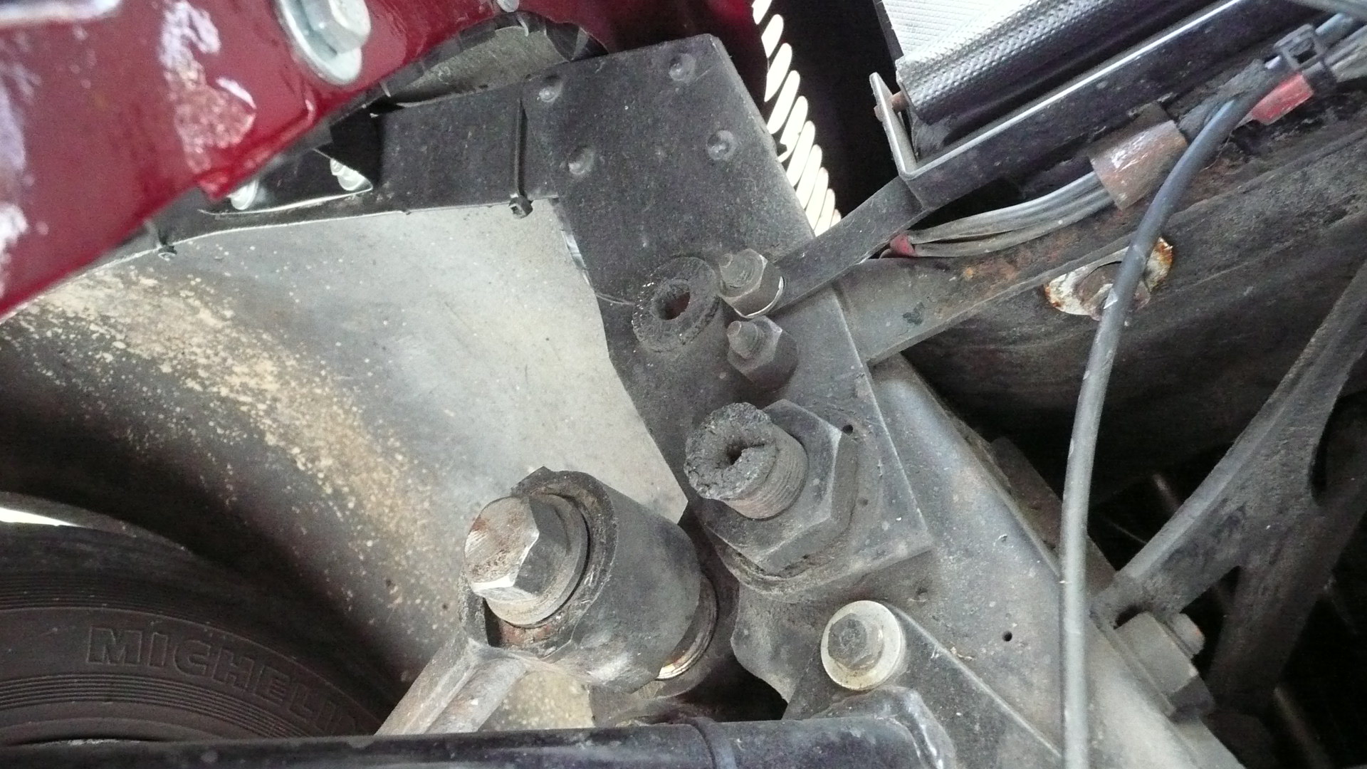

Da die Wickelfeder des Rollo recht kräftig ist, hatte sich bei mir die Stahldrahtseele vom Betätigungszug schnell in das Führungsröhrchen über dem Kühler eingearbeitet. Wichtig ist es daher, den Zug dort mit einem sehr stark legierten Hochdruckfett (MoS2, Gelenkewellenfett; kein Staufferfett) einzufetten.
Besser ist es, die Stahlseele durch eine aus CfK zu ersetzen, die mit Teflonspray für Kettenschaltung eingesprüht wird. Solche Züge gibt es für hochwertige Fahrradbremsen.

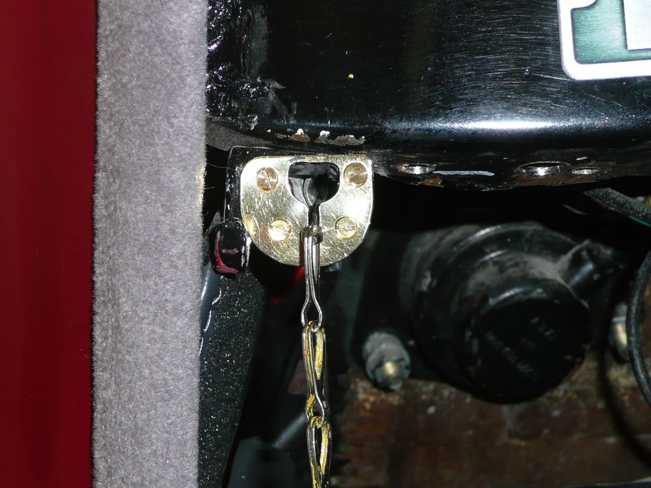

Innen der Blechwinkel, der die Zugkette arretiert, ist zu weich. Das Material nutzt sich schnell ab und dann knallt während der Fahrt immer wieder das Rollo schlagartig herunter. Ich habe daher auf den Winkel ein entsprechend zurechtgefeiltes Plättchem aus hartem Messing gesetzt.
Vor der Grillmontage solltes Du überlegen, ob Du oben eine Aussparung für den Lufttrichter der Heizung einschneidest. Ich habe das nachtrählich gemacht. Dann es dauert dann zwar etwas länger, bis die Kühlwassertemperatur erreicht ist, andererseits kommt ansonsten tatsächlich kaum Luft durch die Warmluftröhre.
Kleine Kuriosität: Ab etwa 80 km/h drückt der Fahrtwind das hochgezogene Rollo so kräftig gegen die Kühlerwabe, dass die Rückzugfeder nicht mehr dagegen ankommt. Ich hatte anfangs immer wieder angehalten, um zu sehen "wo der blöde Zug klemmt", der es dann aber immer wieder problemlos tat ...

Die Kette weitet den Arretierschlitz aus.
