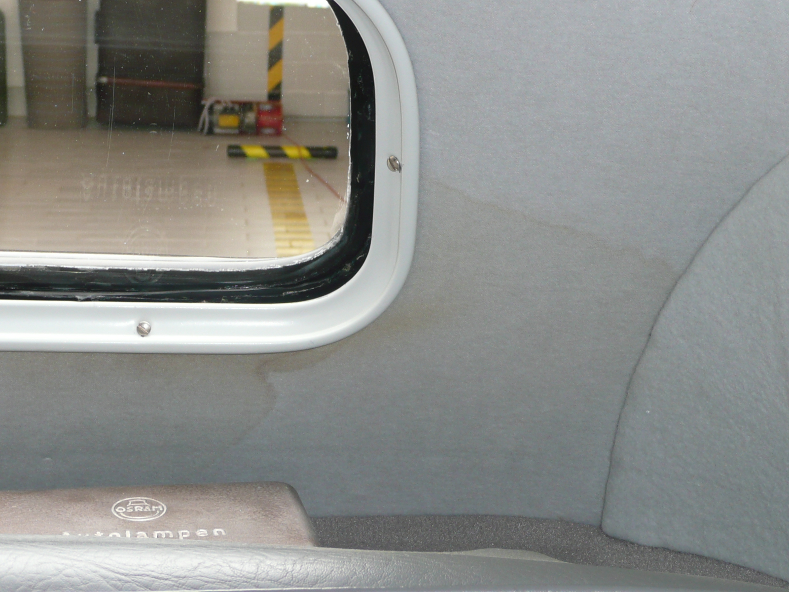

mit Schrecken habe ich festgestellt, dass sich auf dem neuen Autohimmel unterhalb und seitlich der Heckscheibe ein pfannkuchengroßer Wasserkranz gebildet hat.
Weiß jemand, wie man diese Kränze abschwächt?

Analysieren, aus was dieser Fleck bestehen könnte, denn Wasser alleine macht in Stoffen kaum Flecken, es sind immer gelöste Verunreinigungen (Staub, Rost ect.) enthalten, die beim Abtrocknen des Stoffes diese unschönen Ränder hinterlassen.

da die Dachisolierung mit Kokosfasern gemacht wurde, kommt daher der braune Kranz. Ich habe die Ränder mit Wasserstoffperoxid etwas gebleicht und anschließend mit Haarshampoo abgewischt. Die Kränze sind deutlich weniger geworden, allerdings ist die Oberflächenstruktur des Stoffes deutlich rauher geworden.
