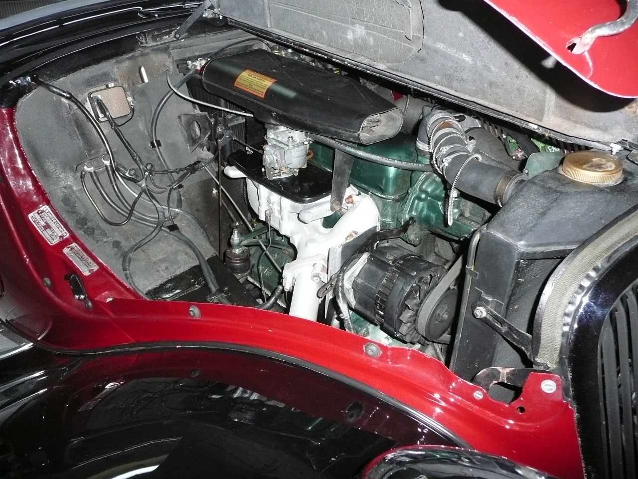

Hallo Perfektionisten,
mich stört das reichlich fremde Aussehen der 6-Volt-Drehstromlichtmaschine. Daher überlege ich, aus GfK eine Blende zu laminieren, die dem äußeren Bild einer Gleichstrom-Lima ähnelt.
Hat jemand bereits so etwas gemacht? Ein paar Fotos dazu wären prima.
Im Voraus bereits vielen Dank,
Technische Grüße vom Aachener Rand, Werner

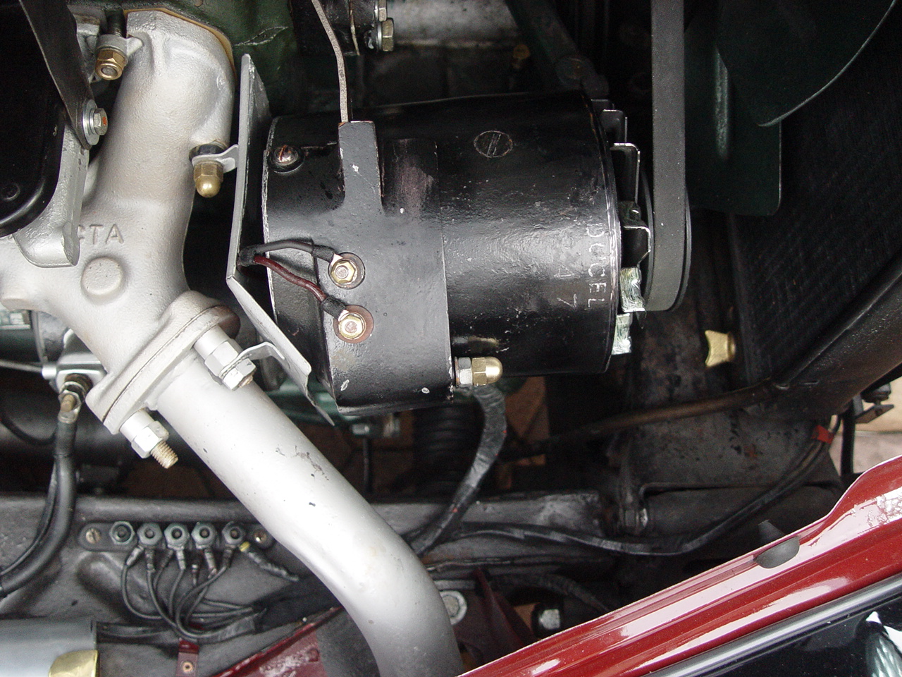

Hatte ich auch mal vor- die Trabi-Lima äußerlich in den Original-Fahrraddynamo zu verwandeln. Hab 's dann aber gelassen, wegen Wärmestau- s. o- und Platz. Ist schon eng genug in der Ecke, also habe ich nur die Anschlüsse "gealtert". Außerdem sieht die ja gar nicht sooo schlimm aus...
Hiermit bekenne ich mich offiziell als nicht-originaler Trabi-Lima-User... :-)

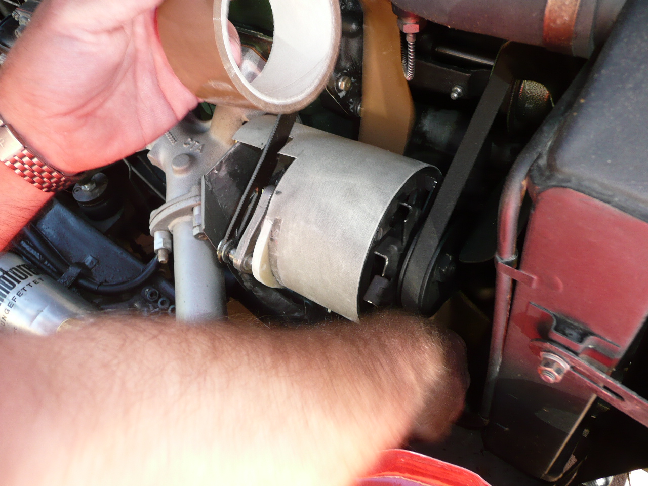

Re: 6 Volt Drehstrom - unschön

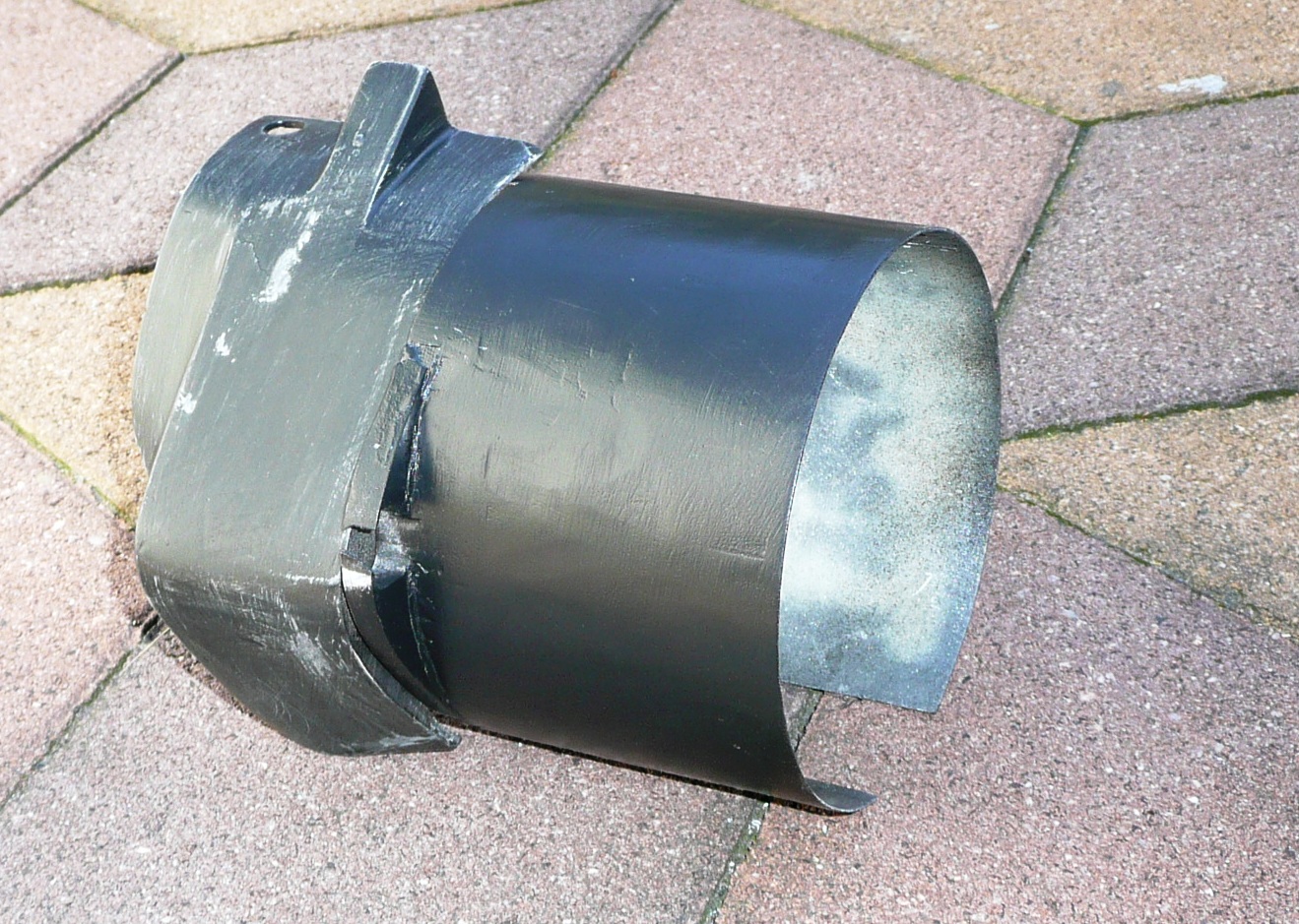

Kurzer Zwischenzeig,
ist erheblich kniffeliger als gedacht, an bei zwei Bilder vorab ...

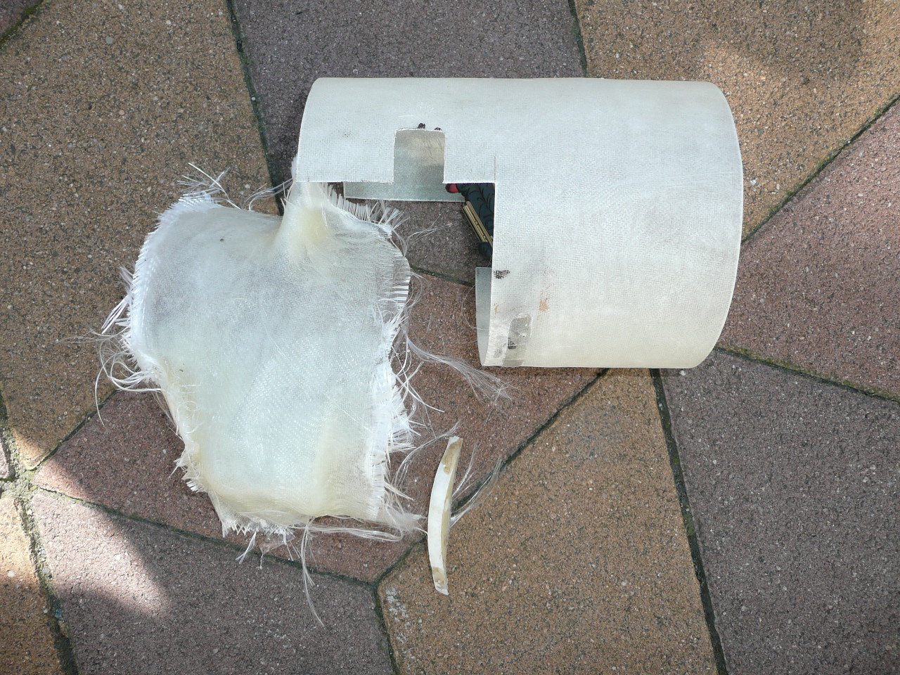

... neben der vorderen Hülle der GfK-Rohling der Abformung des hinteren Teils mit Integrierung der Halterung.
Demnächst mehr,
Inzwischen sind die 3 Einzelteile auf Maß geschliffen. Nun beginnt die Feinanpassung.
Grüße,

Gratuliere, sieht doch ganz ordentlich aus!

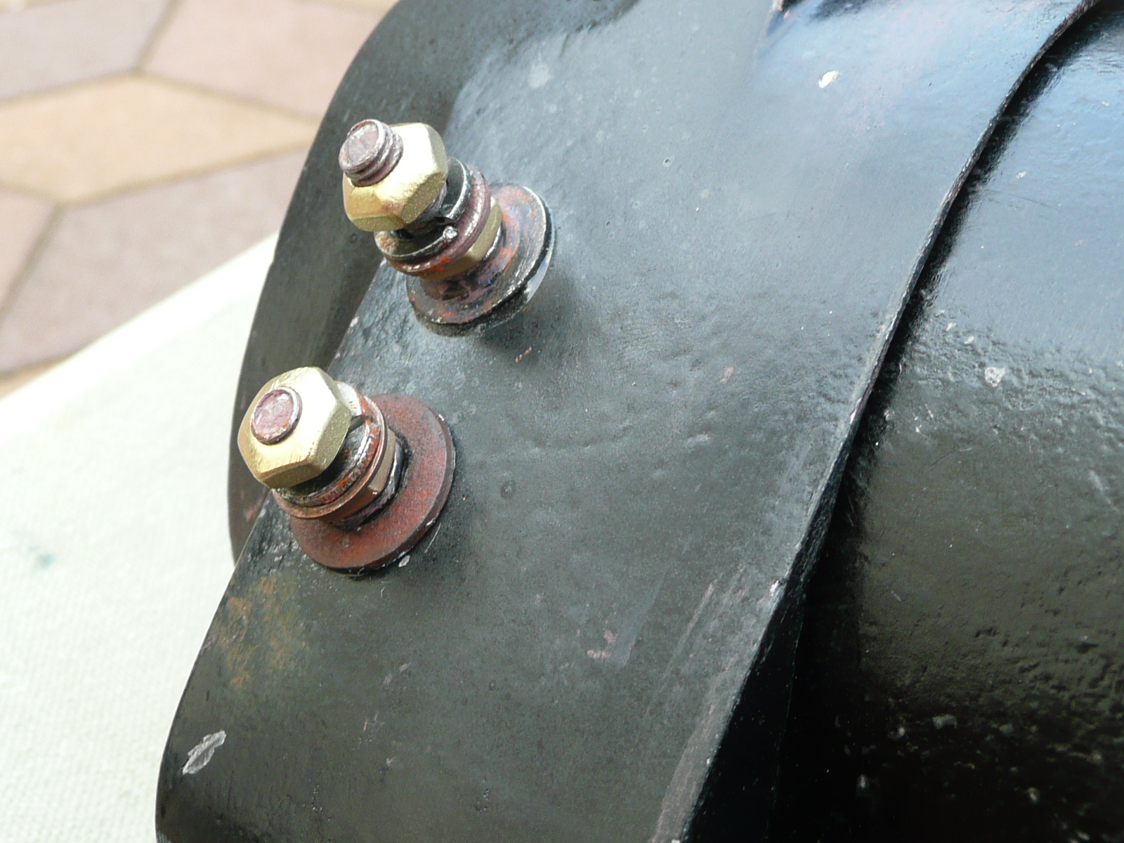

So, inzwischen sind die Teile angepasst und haben ihre Grundfarbe von alt lackiertem Eisen. Nun beginnt die mühevolle Kleinarbeit - Verschraubung der Feldwicklungen, oxidierte Kabelanschlüsse, übliche Gebrauchsspuren. Etwas für viele Regentage.
Grüße,

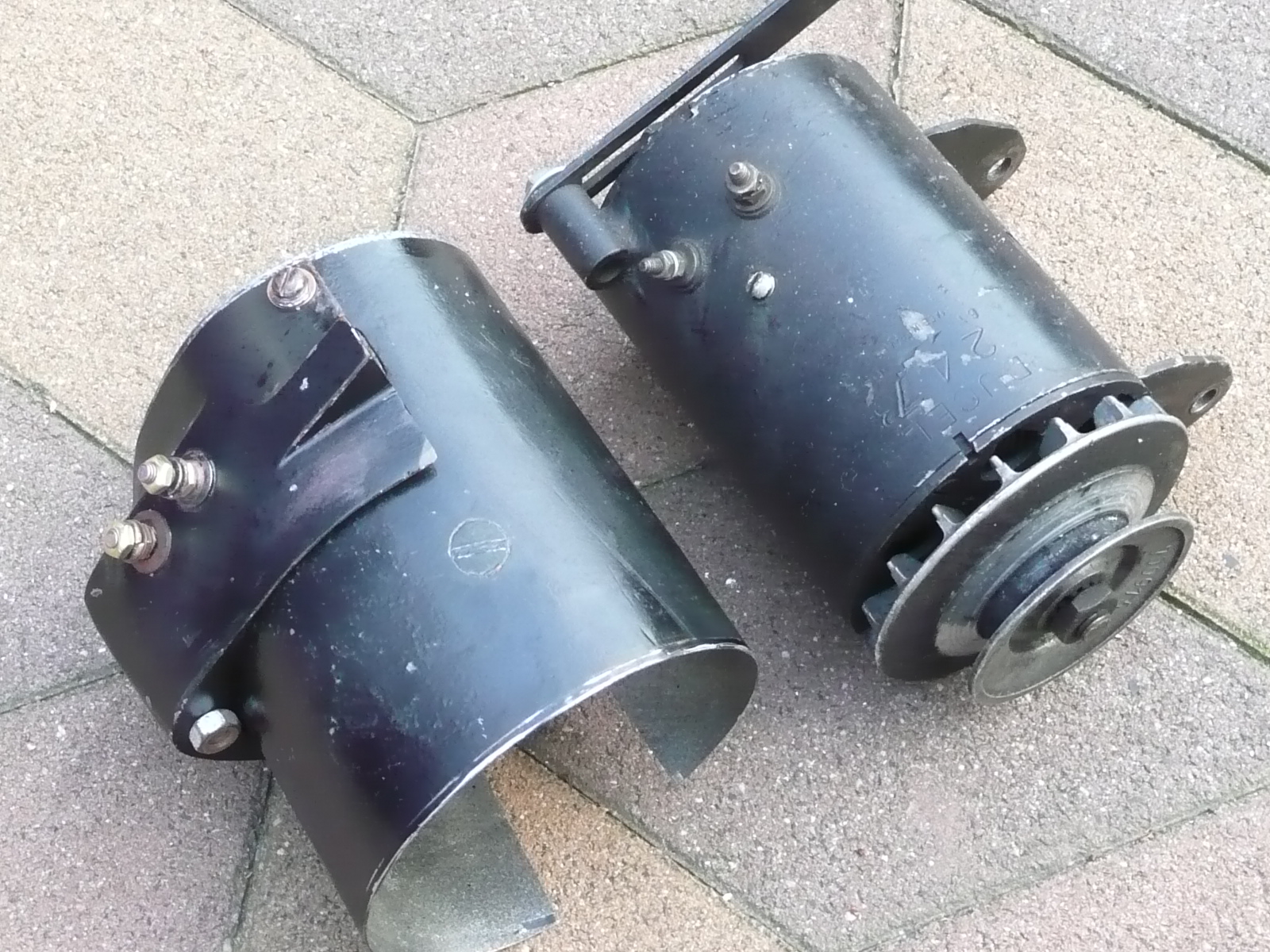

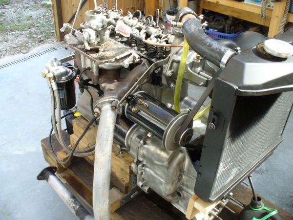

So schaut sie nun aus, die alte Gleichstrom-LiMa. Aufgrund des Durchmessers ein Kompromiss, aber unter dem Strich erheblich besser anuschauend als der - siehe erstes Bild - stachelige Drehstromgenerator.
Grüße,

Echt heiss, gefällt mir. Wie wäre es mit einer kleinen serienauflage?

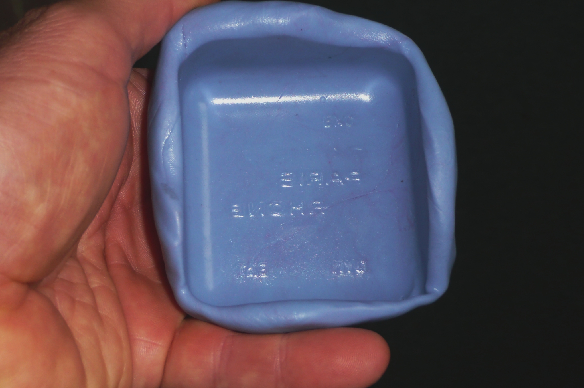

Wer A sagt, muß auch B sagen. Somit ist nun auch der elektronische Regler dran, kaschiert zu werden. Falls ich kein Blechgehäuse eines alten Regler auftreibe, werde ich wiederum aus GfK eine Stülphülle fertigen, siehe Negativform.
Frage: Wer weiß, wie damals bei den Radmodellen die Reglergehäuse bei Auslieferung aussahen? Alu-blank oder (matt)schwarz?
Danke vorab und Grüße vom Nordeifelrand,
