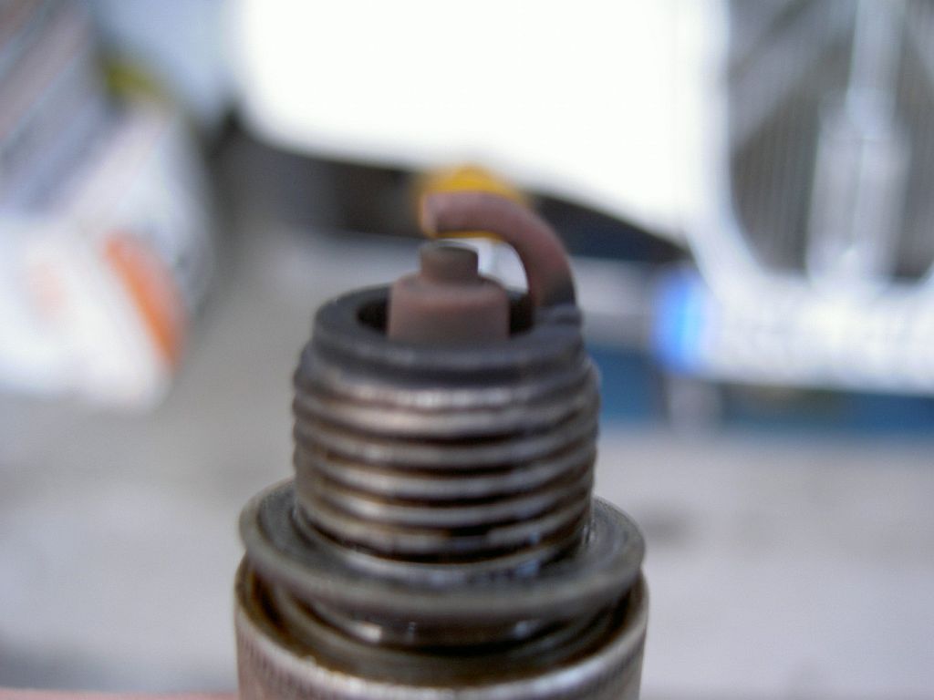

Hallo Werner, ich fahre seit ca. 12 Jahren die BP 6 H von NGK und habe nichts auszusetzen an dieser Kerze. Kaltlauf, Leerlauf und Verbrennung sind OK.

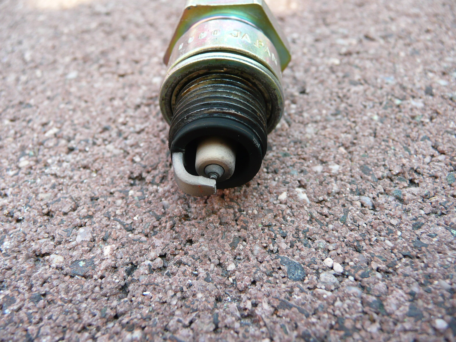

so, 480 km gefahren. Der 6-er Wärmewert macht keine Probleme, die Kerze erreicht sicher ihre Selbstreinigungstemperatur. Das Photo entstand nach 7 km Stadtfahrt, zuvor BAB mit 90 km/h; Bleibenzin.
Unter dem Strich ergibt sich ein besserer Kaltlauf, Anfettung des Gemischs per Startvergaser kaum noch nötig. Was sofort auffällt, ist ein deutlich gerinigeres Vibrieren, auch das Dröhnen ab ca. 105 km/h ist minimiert. Im unteren Drehzahlbereich läuft der Motor ausgeglichener, man kommt, wenn man mal zu faul zum Runterschalten war, besser ums Eck im zweiten oder dritten Gang.
Kurzum: Diese Kerzen sind ihr Geld allemal wert! Die Lebensdauer dürfte etwa bei 60.000 km liegen.

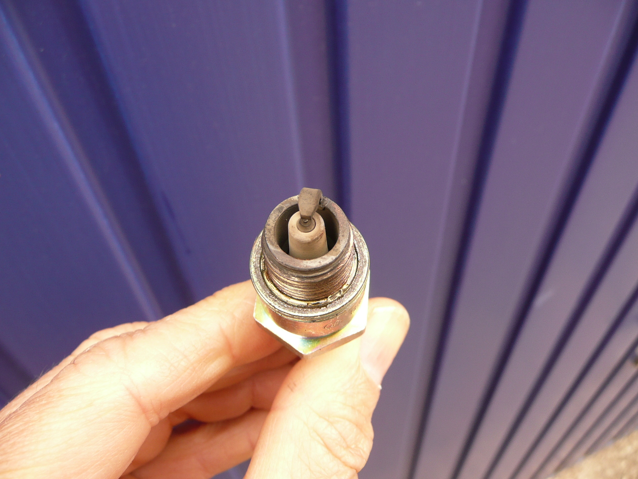

Wie schaut es nun mit den anderen Fahrern aus, die auf Platin-Elektroden umgerüstet haben?
Anbei das heutige Kerzenbild nach 1800 km.
