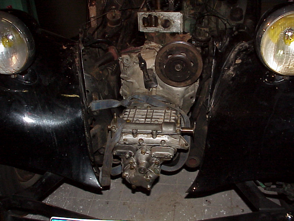

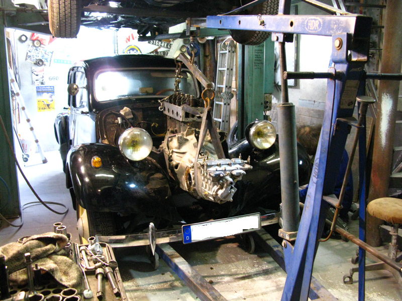

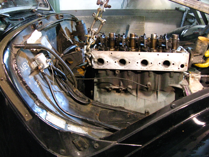

Am Mittwoch werde ich Doc`s Entchen fertig machen, wenn es Ärger macht auch noch Donnerstag.
Danach hole ich den 11er rein und hebe die ID Einheit in den Motorraum.
Da werde ich dann schon sehen was jetzt wirklich Sache ist.

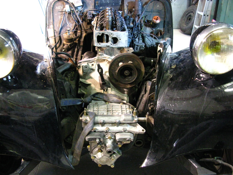

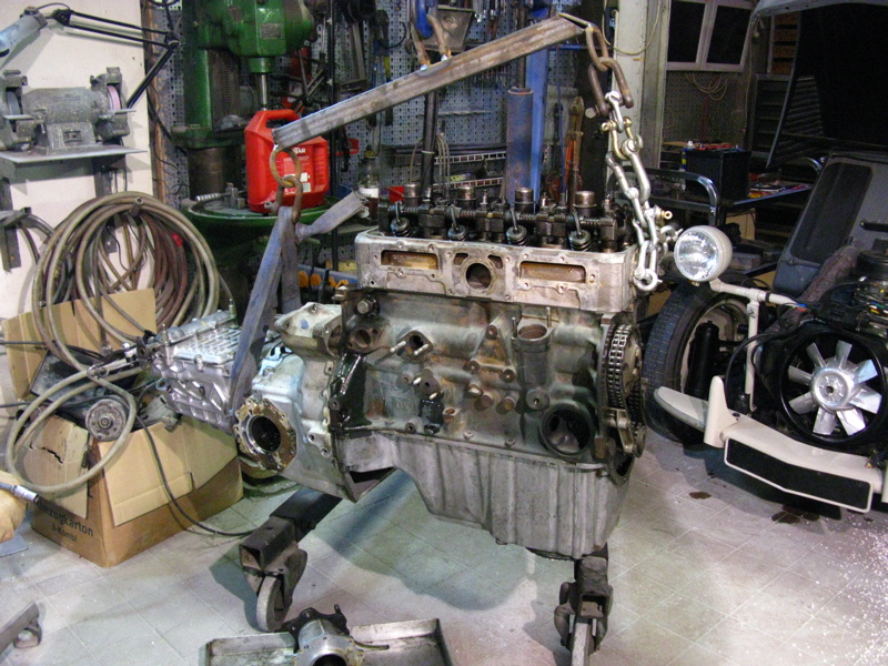

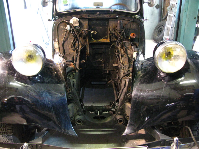

Hallo an Alle die sich für dieses Thema weiter interessieren.
Diverse Telefongespräche mit der elsässischen 11er Scene haben mich ein Stück weiter gebracht.
Klar ist der Kurzhuber der ID 19 geht problemlos in einen
11 N. Sicher ist auch, es fährt im Elsass ein 11 L mit einem
ID 19 Motor Kurzhuber nach 1965.
Das Auto soll aber sehr verbastelt sein, man spricht von einer grossen Enge im Motorraum. Zum Fahrgastraum ist die Blechwand hinterm Motor verändert.
Ich vermute um die beiden Krümmer am Zylinderkopf
links und rechst unterzubringen.
Die Blecharbeiten würden mich auch noch nicht abschrecken.
Enge im Motorraum kenne ich von CX  DS oder auch nicht schlecht BX GTI 4 X 4 oder XM V6.
Der eigentliche Vorschlag aus dem Elsass war:
Einen 11 N mit gutem Motor kaufen. Den Motor aus dem N in den L bauen. Den L fahrbereit verkaufen und den N mit dem
ID Motor umbauen. Ok, auch eine Möglichkeit.
Das elsässische Argument das N Fahrwerk sei deutlich besser,
zählt dabei auch noch.
Leider bin ich noch nicht dazu gekommen den ID Motor in den Motorraum des 11er zu stellen.

Hallo an Alle!
Heute haben wir den ID 19 Motor mit Getriebe in den 11er
gehoben. Der Motorraum liegt wie eine 2 Haut an diesem
Motor an, schei..... ist das eng.
Die Kupplungsseilmimik ist im Weg.
Da wäre ein umrüsten auf hydraulische Betätigung angesagt.
Zb. den Zylinder von der DS am Getriebe und als Geberzylinder
so etwas wie bei den alten Mini`s, nach oben aus dem Fussraum
Die Handbremsmimik geht gerade so am Motor vorbei.
Zum Fahrgastraum ist gut Platz, der neuere Motor ist nicht so lang wie der Alte.
Dafür ist das Getriebe breiter und länger.
Am Kühlergrill muss in der nähe des Loches für die Anlass-
kurbel auf der Fahrerseite eine kleine Auswölbung der Stege
gemacht werden.
Die Keilriemengeschichte muss komplet umgebaut werden.
Jan will die Kontakte im Elsass per Tel. auf Schwung bringen
wir wollen ins Elsass fahren und mit dem Besitzer des
wohl einzigsten 11er L mit Kurzhubermotor sprechen.

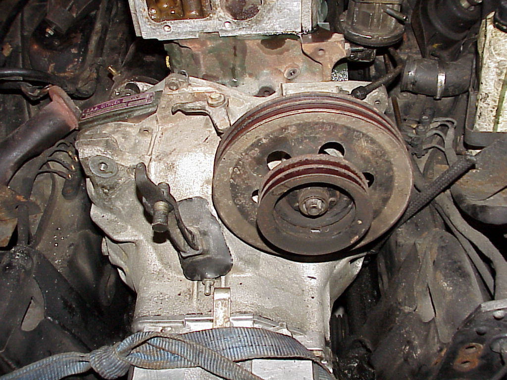

Ich hänge ein Bild an vom 11 L mit reingelegtem ID 19 Motor
Liebe Grüsse aus Bayern
Euer
Amisuper
Re: 11 " L !!!!! "mit ID 19 Kurzhuber ??
Noch ein Bild.
Hier nach RSP mit Dieter ein Zwischenbericht:
Veuillez ignorer les expressions techniques mal placées, ich bin strikter 11er Anwender und kein Schrauber...
Wir haben heute den Motor vom ID 19 B (1968) in den 11 BL (1956) gehängt - oder besser, wir haben dem ID 19 Motor die Traction übergezogen.
Das Aggregat steht nun in seiner ganzen Pracht in dem Motorraum - der hierdurch erstaunlich klein und voll geworden ist - auf 2 Böcken, da die Originalmotorhalterungen noch nicht passen.
Das Ganze passt derzeit - primavista - wie angegossen, Platz zum hin und her vibrieren scheint der Motor noch so gerade zu haben. Bilder folgen...
To do:
- Batteriekasten etwas verkleinern - no problem, kommt eh eine 12 Volt Batterie rein.
- Handbremse: könnte sein, daß man die so lassen kann wenn man die Motorhalterung entsprechend anfertigt....
- Getriebe: eine unnötige Ecke ganz vorne muß abgeflext werden.
- Motoraufhängung: müssen maßgefertigt werden
- Auspuffkrümmer: passt, wenn man mit einem "Auspuff alu flexschlauch" überbrückt.
- Vordere Fahrweksbrücke (da, wo der Kühler draufsteht) passt, Kupplungshebel der ID ist uneingeschränkt beweglich
Halterungen für die vordere Motor-Getriebeaufhängung müssen wir maßschneidern
- Ansaugbereich: passt, ggf. in der Höhe etwas kürzen, sonst brauch ich eine Lufthutze in der Kühlerhaube...
- Schaltung: da müssen wir basteln
- LiMa: bleibt rechts, da da mehr Platz ist, bei der ID ist sie - glaube ich - links
- Wasserpumpe: passt, aber der Konus des Lüfterrades muß weg, da ich sonst ein Loch in den Grill und in den Kühler machen muss.
- Keilriemenräder (oder wie die heißen..) da sind jetzt 4 auf der Welle, eines reicht, der 11er kriegt keine Hydraulik, die anderen flexen wir ab.
- Antriebswellen: wir brauchen eine Maßanfertigung, siehe Dieters Anmerkungen dazu
- Kühlergrill: den müssen wir leicht modifizieren, damit der breite Getriebedeckel der ID dahinterpasst.
Wir halten Euch auf dem Laufenden, Bilder folgen.

das eine .....
soll in das andere....
schön laangsaaam
19
...bin schon drin....
20
Kolbenmotor oder Turbine?
21
irgendwie ist der Motorraum sehr klein geworden.....
Fortsetzung folgt....
22
....hast ja einen schönen Weihnachtstraction, gebaut am 23.12.
Hab schon mal einen mit 24.12. gesehen....
Winklige Grüße, Ulli
