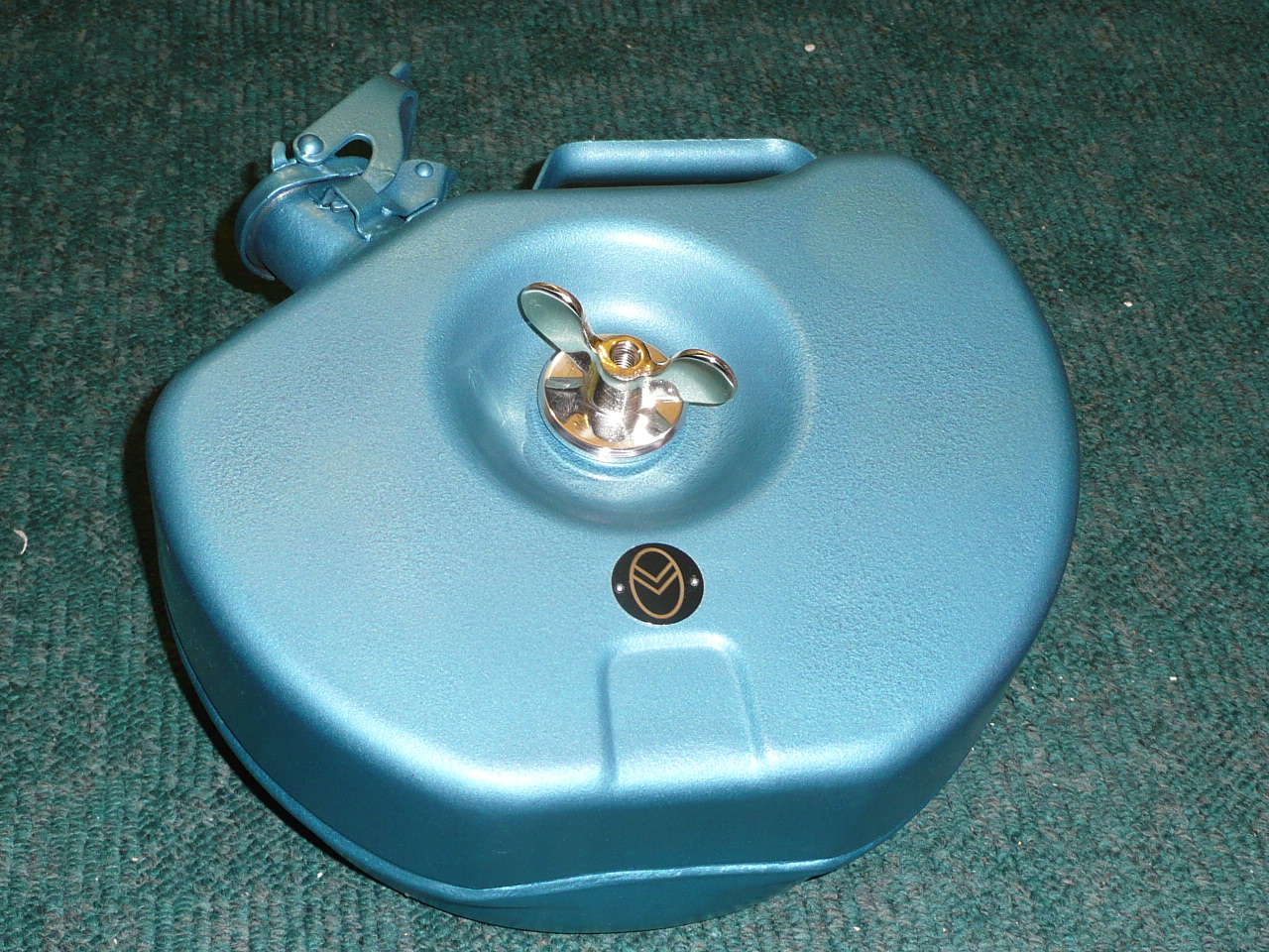

Hallo miteinander,
anbei eine kleine Anregung für die Benzinreserve. Da mir die üblichen Plastikkanister nicht gefallen und die wirklich alten Blechreservekanister nicht sicher genug sind, habe ich mich für einen modernen Rundkanister mit Sicherheitsverschluß entschlossen.
Beim üblichen Auktionshaus für akzeptables Geld ersteigert; war  ursprünglich als Radmuldenkanister für Mercedes vorgesehen.
Stern, TüV-Zulassung und die anderen Prägungen lassen sich problemlos mit Prestolit unsichtbar machen. Dann den Kanister mit dem damals typischen Hammerschlag-Blau lackiert. Mit etwas Leinöl und Zeitungspapier patiniert, ein Citroen-Emblem (Horn) aufgeklebt und schon hat man einen einigermaßen akzeptablen Spritbehälter, der dicht ist und auch schonmal einen Bums vertragen kann.
Bei meinem Radmodell passt er innen auf 2 cm genau in die Mulde des Kofferraumdeckels, befestigt mit polierter Messingflügelmutter auf der (verlängerten) Schraube, die auch die äußere Reserveradabdeckung fixiert.
Schöne Grüße vom Nordeifelrand,

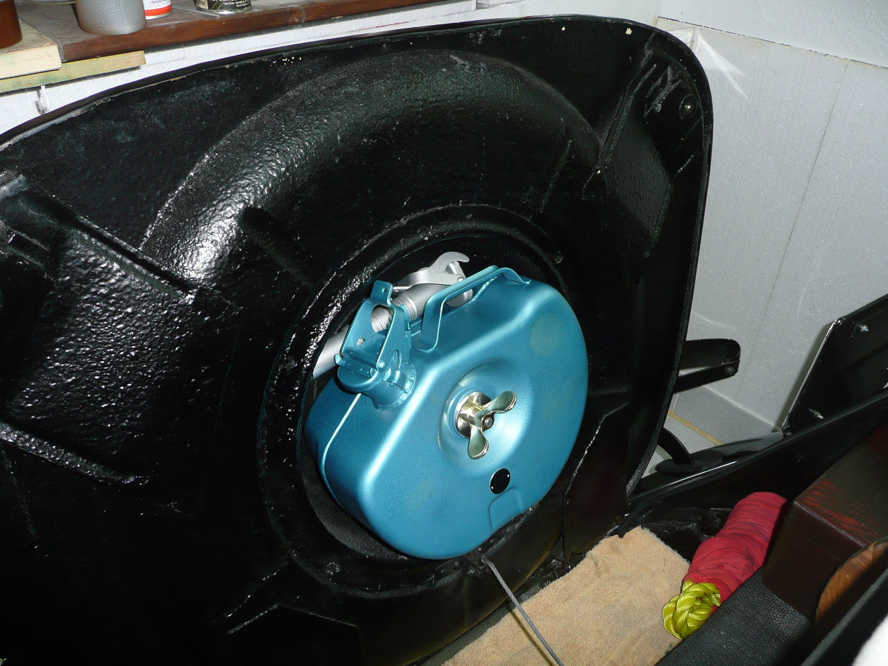

Re: Reservekanister
... so sieht das Ganze dann eingebaut aus ...

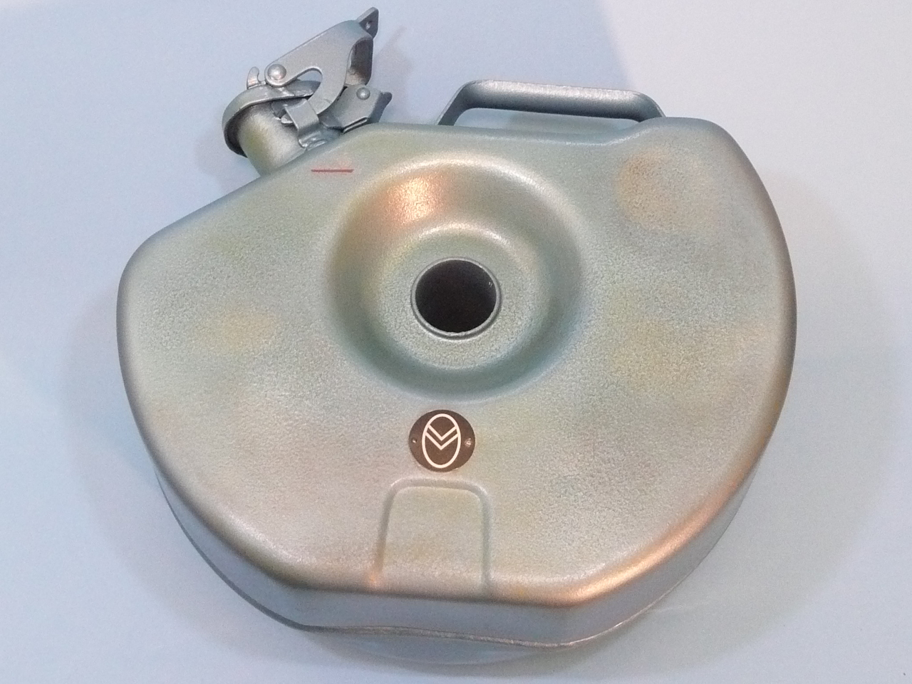

Re: Reservekanister
... und so die Patina. Der Hammerschlaglack ist nun teilweise abgegriffen und stellenweise vergilbt.
Tüftlergrüße,

Re: Reservekanister
Aha, so ist das. Ich habe mich schon gewundert, wie der Kanister an das Reserverad kommt. Bei mir ginge das nicht, denn dort (11BL, Bj. 1948) ist die Reserveradmulde im Kofferraumdeckel in der unteren Hälfte mit einem Blech verschlossen. Dahinter kann man zwar ganz gut Putzlappen, Warnwesten u.ä. verstauen, aber für einen Kanister reicht es nicht.

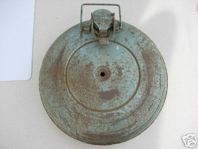

Hallo zusammen
Hier ein Bild eines Kanisters, wie es vor kurzem auf ebay in Frankreich als Traction Zubehör angeboten wurde ...
Freundliche Grüsse
François
