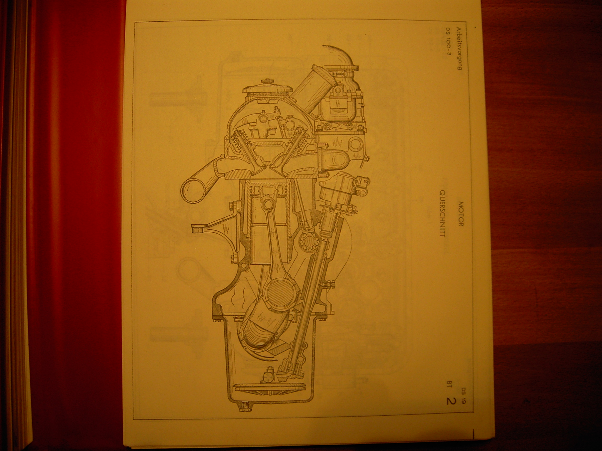

Zwei Dinge noch: die Pleuel bzw. die unteren Pleuelschalen beim ID/ DS sind schräg angeflanscht, könnte mir jemand sagen, wie diese in Laufrichtung zum Motor stehen? Desweitern wollte ich Nachfragen, ob mir jemand die genauen Abmessungen zum Wasserrohr im Zylinderkopf geben könnte, Länge/ Außen- Innendurchmesser und evtl. Zusatzbohrungen... Ich überlege mir, ob ich das Teil aus Edelstahl einsetze, da diese Sch...dinger immer wieder durchrosten. Ich habe hier drei Köpfe und alle sind durchgefault. Ich habe es echt satt ständig Rostblümchen aus den Kühlern zu sortieren, wenn sich das Material "verdünnisiert"
Re: 11 er Motor
Hallo Manfred,die Pleuelmontage folgendermaßen: vom Kolben her gesehen die kürzere Seite des Pleuelfusses zur Nockenwelle zeigend.Sehr schön zu sehen
auf der Umschlagseite von der Bucheli-Rep.Anleitung für DS/ID.Bei Bedarf kann ich Dir ein Bild schicken.Winkelige Grüsse Günther.

Re: 11 er Motor
....so sieht es beim DS/ID-Motor aus:
Winklige Grüße, Ulli
Re: 11 er Motor
Sucht der Günni kurz im Keller,(die Bucheli Rep.)
ist der Uli wieder schneller! Gruss Günther.
Re: 11 er Motor
Vielen herzlichen Dank für das winkelige Bild!!!
