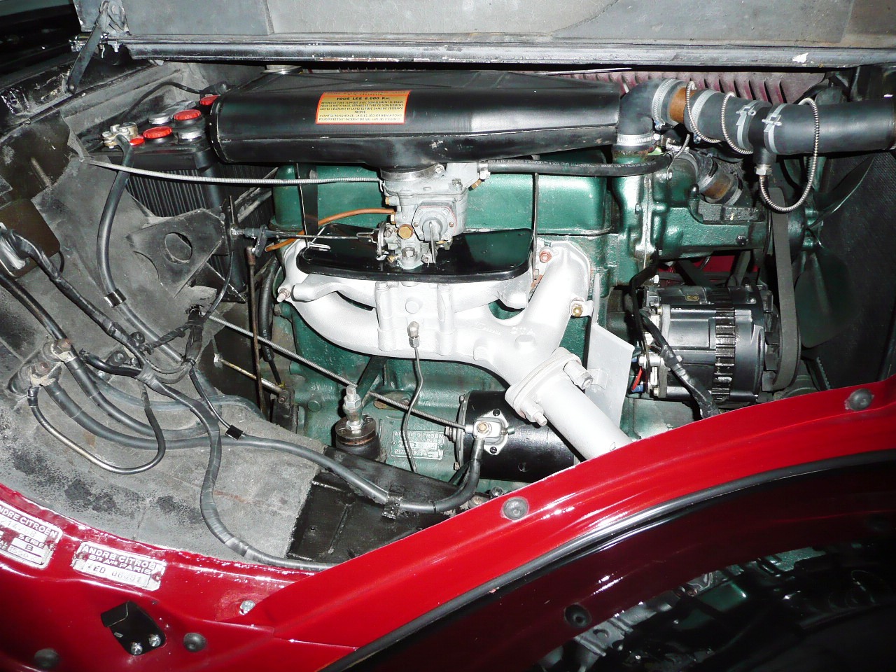

Hallo Traction-Schrauber,
muß bei meinem D die heute plötzlich durchpfeifende Dichtungseinheit des Auslasssammlers wechseln.
Gibt es irgendwelche Besonderheiten/Tipps/Kniffe , die ich bei der Montage beachten sollte?

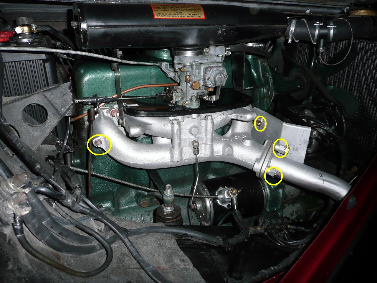

Hallo Schrauber,
Dank für die Hinweise. Ich habe die komplette Ansaug-/Krümmereinheit demontiert. Die größte plane Abweichung beträgt 0,15 mm auf 350 mm Distanz; da die Dichtungen 2 mm stark sind, denke ich, dass sie die Differenz kompensieren.
Aber es gibt folgendes Problem:
Die Zentrierbolzen fehlten. Nachdem ich neue eingesetzt hatte, konnte ich zwar den Ansaugkrümmer zentrieren, dann passen aber die 8 mm Auslasskrümmerbolzen nicht mehr. Abweichung 1,5 mm.
Wenn ich nun die Einlass- und Auslasskrümmer trenne und ausdistanziere bis alle 4 Bolzen fluchten, bekomme ich bei einzelner Montage am Motorblock die blockseitige senkrechte Schraube, die die beiden Flansche in sich verbindet, nicht mehr festgezogen, weil der waagerechte Bolzen, der in der Mitte beide Krümmer mit der Flügelstrebe an den Block presst, darüber steht.

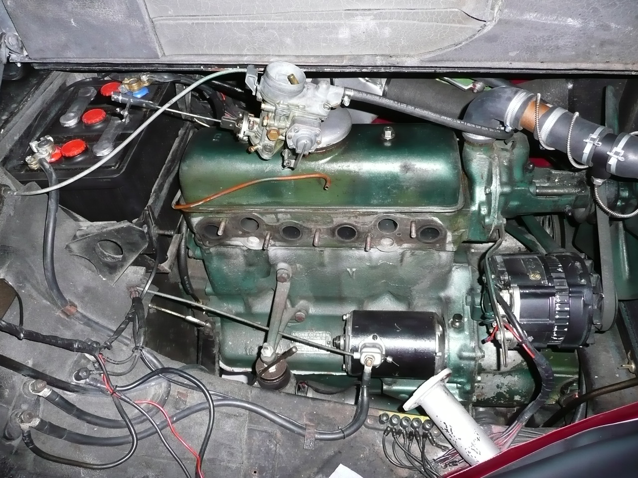

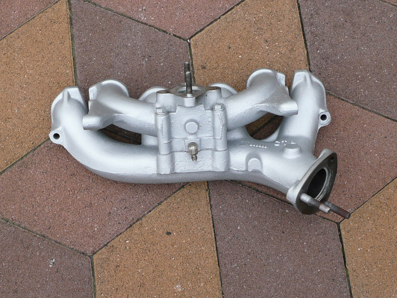

Hallo Rolf,
das ist ein  T I P P ! Prima und danke für den Hinweis!
Habe meine Geweihe nun richtig angebracht und bei der Gelegenheit dann auch das Umfeld etwas aufgefrischt.
Nach 500 km nochmal nachziehen, Dank auch an Peter.
