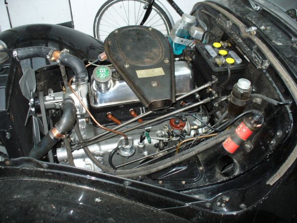

Re: Heizungsleistung?
Hallo Markus, diese Version macht recht gut warm. Der gute alte Kanonenofen von Bosch. Wurde als Zusatzheizung früher in Baumaschinen, Baggern, BW Fahhrzeuge eingebaut.Die Anschlüsse lassen sich leicht verlegen und anschliessen.
mfg. Tractionist

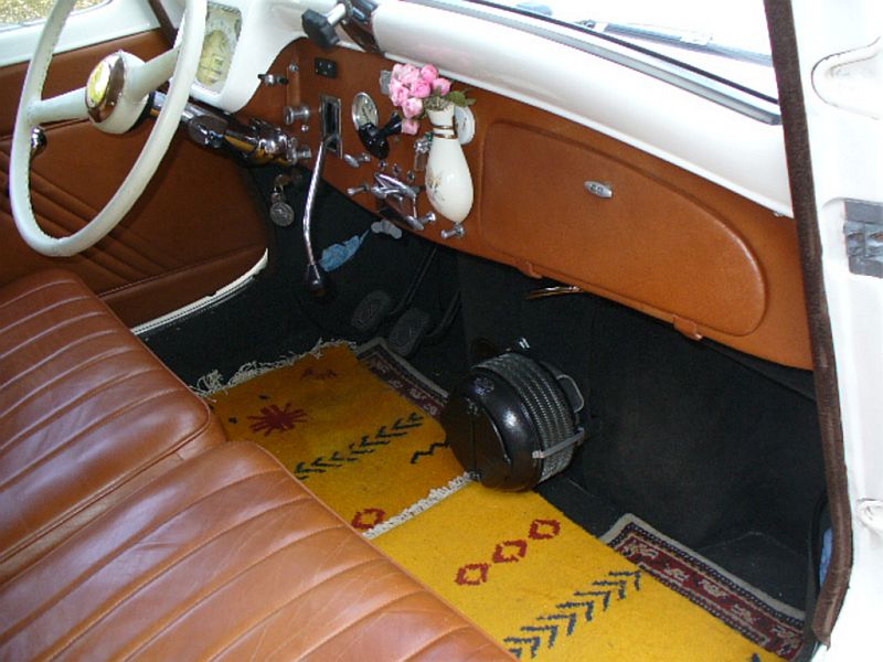

Hallo Rolf, es steht tatsächlich BG auf dem Knopf, dahinter verbirgt sich ein Becker Navi.
Wegen der Bosch-Heizung versuche es doch einmal Leuten die BW Artikel verkaufen oder bei Baumschinenhändlern / Werkstätten. Der Anschluss ist recht einfach, die Wirkung ab Herbst, recht angenehm, im Sommer läuft das Gebläse über den 3 Stufen Schalter und kühlt die Füsse.
Winkligen Grüsse Paul

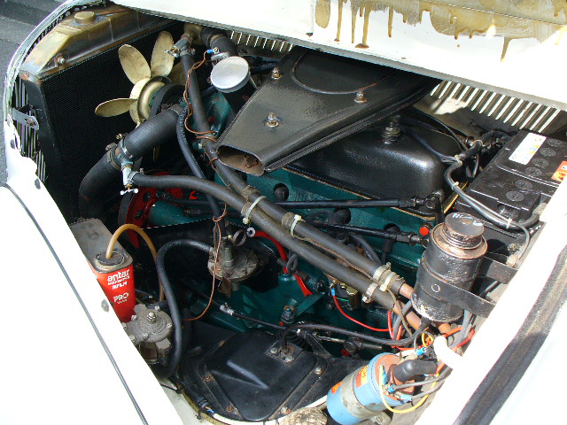

Hi Paul,
schönen Dank für den Tip, aber ich bin seit Jahren mit meinem selbergebastelten Ofen glücklich, das wird jetzt nicht mehr umgepfriemelt... :-)
2 Trottel, ein Gedanke: wie ich sehe, bist Du mit den Schläuchen ebenfalls durch die "Geheimtür" gegangen!
Und die Anschlüsse mit den kleinen Hühnchen- ist das Eigenbau?
Ungewöhnlichen Windflügel haste da- Viscokupplung, oder was... ? >Neugier<
Salut  Rolf

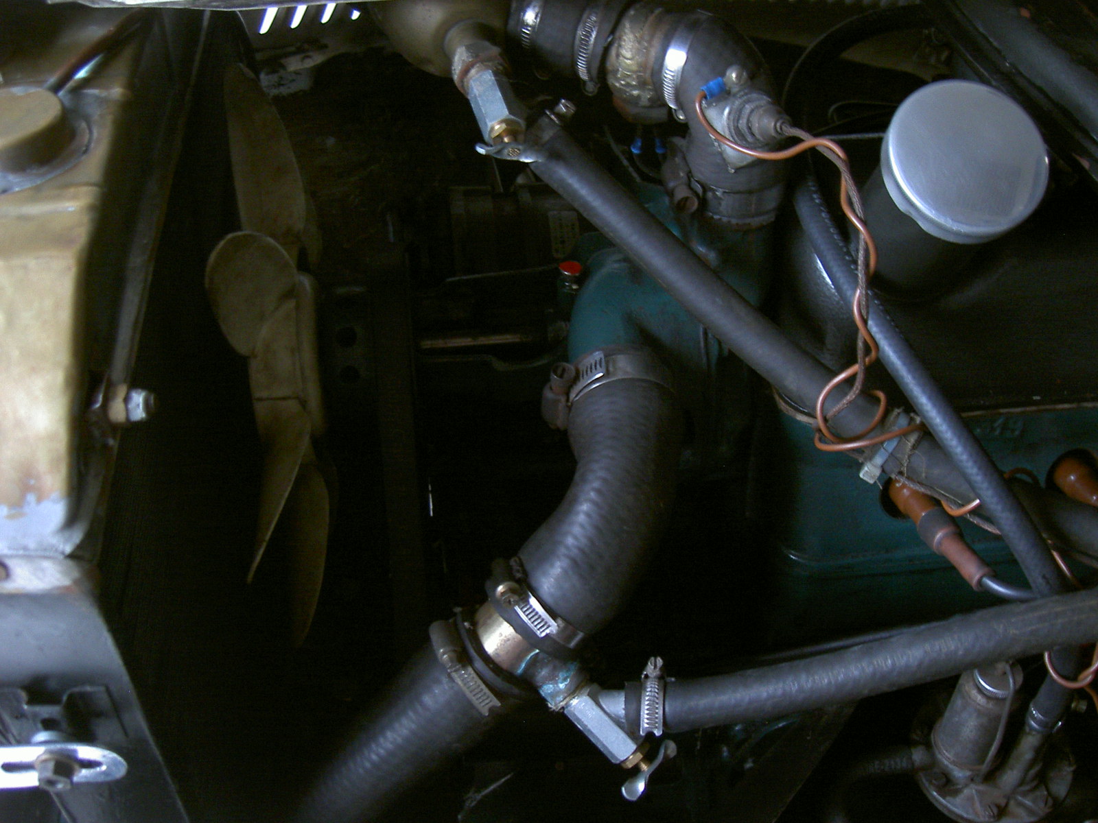

Hallo Rolf, ich bin mit 15 mm Kupferrohr durch die "Hintertür" der Karrosse gegangen und habe im Fussraum mit kurzen Schlauchstücken den Anschluss an die Heizung hergestellt.Im Fussraum ist nur das kurze Anschlussschlauchstück zu sehen. Den Anschluss im Motorraum auf die gleiche Weise, das Wasserzulauf und Rücklaufventil ist (original Bosch),die Teilenummer kann ich Dir mailen, die beiden Teile habe ich vor 2 Jahren erneuert,da ich die Ventile nicht mehr zudrehen konnte.Kosten bei Bosch ca. 46€ Stück. Der Vorlauf geht vom Thermostaten ( Wahler, MB LKW) ab, das Gewinde  ist dort vorhanden, der Rücklauf in den Wasserkreislauf ist Eigenbau aus Messingrohr vom Kühlerbauer.
Der Lüfter ist aus Kunststoff ( Ford Eskort ca. Bauj. 1970) die Aufnahme der 4 Befestigungsschrauben passt ohne fummelei.

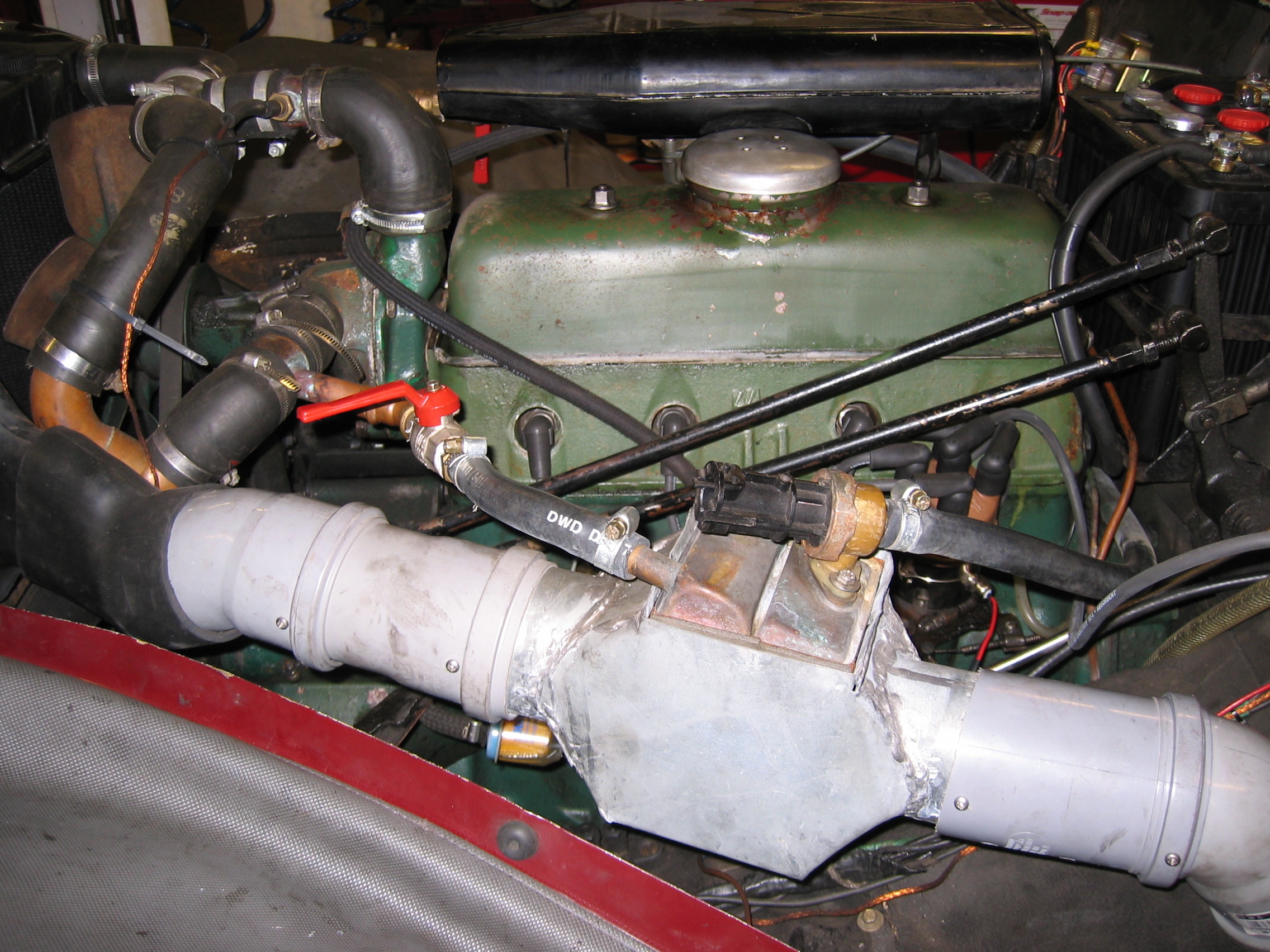

Tach Markus,
ich habe die Heizleistung wie folgt verbessert: Anstatt des originalen Rohres ein HT-Rohr genommen. Dazwischen den Wärmetauscher vom DS 21 gesetzt. Brachte nur sehr wenig.
Dann in das HT-Rohr ein Computergebläse gesetzt. Das bringt trotz der geringen Leistungsaufnahme brauchbar viel Warmluft. Und damit all das einigermaßen manierlich ausschaut, das HT-Rohr mit den Heizungsschläuchen vom 2 CV kaschiert.
Wenig Aufwand für etwas mehr Warmluft, die Du ansonsten erst ab 80 spürst. Vielleicht.
Grüße aus der kalten Eifel,

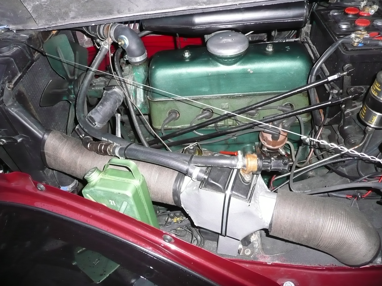

... ursprünglich (vor 1 Jahr, Vorbesitzer).
Abflussrohr im Motorraum sieht gut aus! Man sucht instinktiv das Klo dazu.
Genau,
und daher ein aktuelles Bild mit all seinen (noch nicht ganz vollendeten) Feinheiten des Altertums ...
