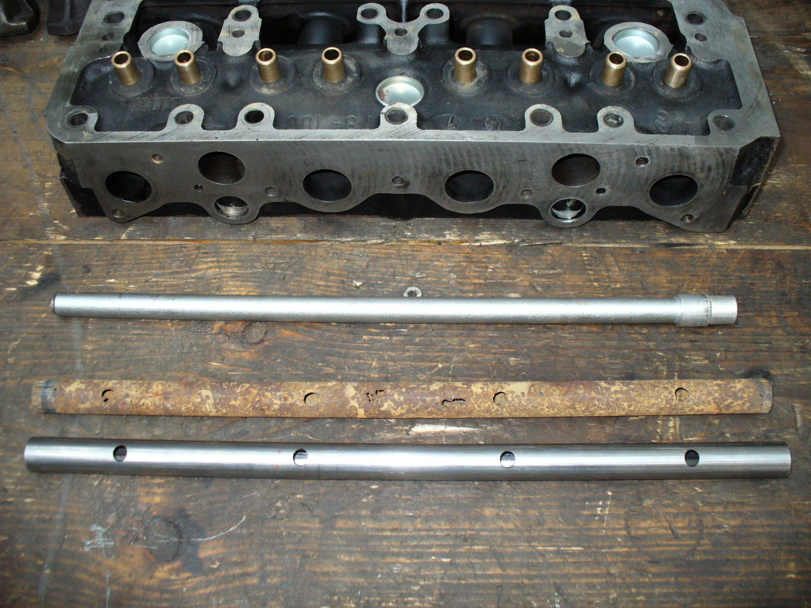

Hi Behrbohm,
zu der Buchsengeschichte kann ich Dir nix sagen, im Gegenteil, da bin ich in der selben Lage und auf sachdienliche Hinweie gespannt.
Kühlwasser: Stimmt, Frostschutzmittel konservieren auch und lösen Ablagerungen. Und davon hast du sicher jede Menge im Kreislauf, da gibt 's Rostpartikel in allen Größen, die sich unten um die Laufbuchsen absetzen, die Pumpe zerschmirgeln und im Kühler die Kanäle verstopfen. Wenn Du immer schön piano fährst, dann geht das vielleicht noch 'ne Weile gut, aber irgendwann ist der Kühler dicht und das Korallenriff im Block beschert Dir überhitzte Kolben.
Vorschlag: den Vorbesitzer kastrieren, Frostschutz zusetzen und so oft wie möglich im Kühler oben mit 'nem kleinen Magneten nach den Rostbröckchen fischen, damit kriegste schon einiges 'raus. Und öfter wechseln, die Brühe!
Die Ablaßschraube zwischen Benzinpumpe und Verteiler wird bestimmt verstopft sein, die mußt Du freistochern, sonst kannst Du den Block nicht leeren! Warscheinlich hat sich das Wasserrohr im Kopf auch schon lange verabschiedet(Bild)...
Hast Du ein Küwa-Thermometer? Bau's ein! Kann Dich vor dem Schlimmsten bewahren.
Grüße von einem Leidensgenossen... Rolf

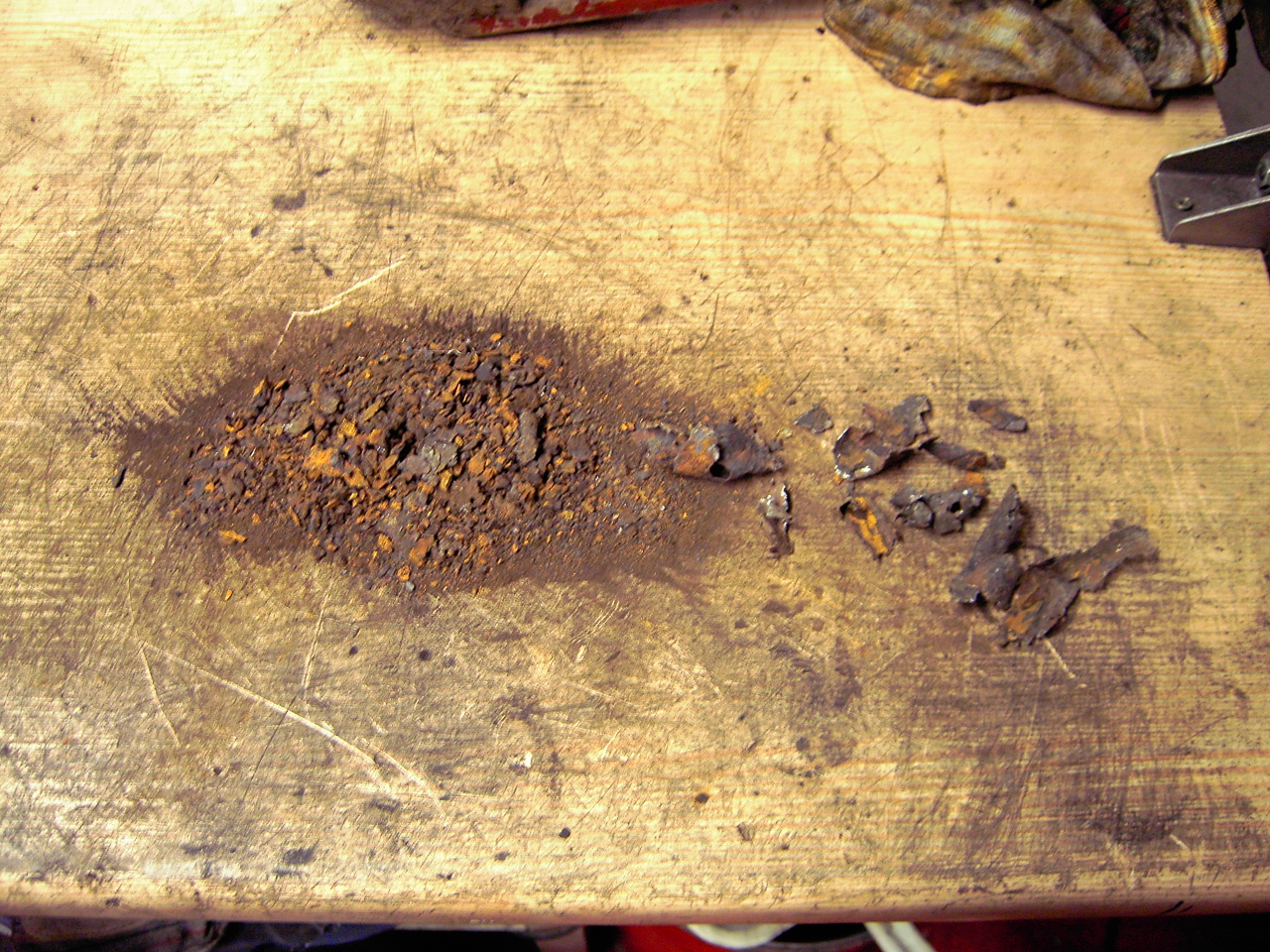

Hallo Rolf,
Dein Wasserrohr sieht ja noch "ganz" gut aus.
Hier mal das, was ich zuletzt mal herausgeholt habe....
Winklige Grüße, Ulli

Re: Buchsen am Triangelarm und Kühlwasser
Ach Du Schei...benkleister...
Da kann ich allerdings nicht mithalten- chapeau!
Ob man das Dingens nicht auch aus Niro/Alu/Messing/Kupfer nachmodellieren könnte? Dann wäre da Ruhe...?
Kühlsystem entrosten und entkalken: Zitroenensäure!!! Wirkt Wunder und greift unoxidierte Metalle nicht an. Kurzbeschreibung: Wasser+ 2 Spülmaschienetabs 30Min laufen lassen, spülen. Zitronensäure, ca. 0,5kg 30 Min laufen lassen (es arbeitet erst ab 60°C) und dann besser mal zwischendurch ausmachen. Son Leerlaufgejuckel is auch nicht toll, aufpassen ,dass er nicht zu heiß wird. Dann das in Wasser gelöste Eisenacetat (vormals Rost) ablassen,, spülen. Problem: Du hast wahrscheinlich kein Wasserverteilungsrohr mehr im Kopf, daher werden die hinteren Zylinder zu warm, und: wenn Dein Kühler vorher ein bißchen geleckt hat, wird es nach dem Reineigen unter Umständen schlimmer. Zieh in Erwägung den Kopf rauszunehemn und das Wasserrohr zu prüfen.
PReisfrage an alle: Wohin zeigen die Löcher vom Rohr?
Grüß Dich Mani,
zur Preisfrage: Puuh... Also, beim 'rausprügeln des alten Rohres(was wesentlich leichter ging als erwartet) zeigten dessen Bohrungen nach schräg unten, auf die Auslaßventile zu. War ein "überholter" Kopf aus dem Hause Georg Müller(haha), also kein Originalteil. Allerdings hat mir Ulli Louis am Fon diese Einbaulage bestätigt. Wäre ja auch logisch, schließlich geht 's da am heißesten her.
Andere Meinungen...?
