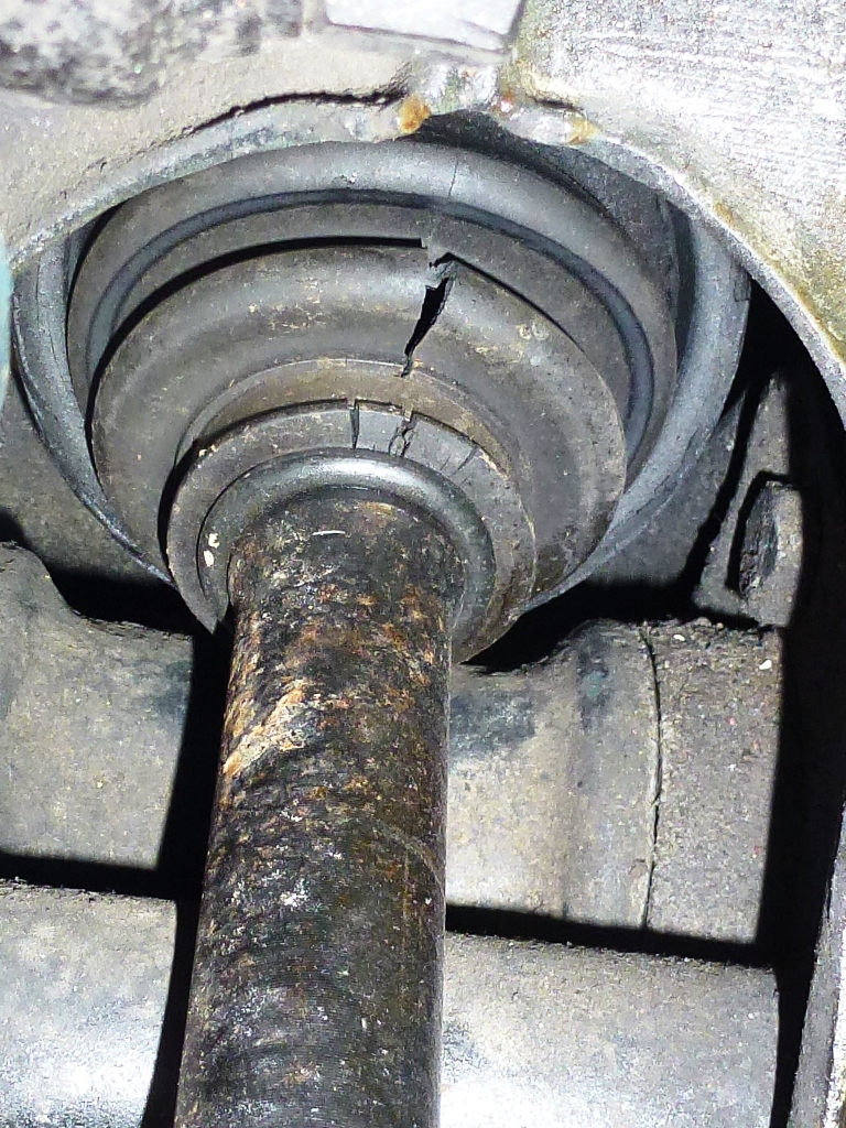

Meine linke Gummimanschette der Antriebswelle hat einen ca 1 cm langen Riß. Auf dem Bild sehr schwer zu erkennen.
Gibt es inzwischen eine teilbare Manschette zum installieren - ohne alles auszubauen - oder hat man die Möglichkeit den Riß zu reparieren.

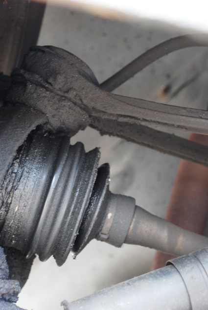

Hallo Manschettenflicker,
habe heute gesehen, dass die innere Manschette der Antriebswelle gerissen ist. (Info: montiert vor exakt 5 Jahren, 35.000 gelaufen.)
Wer hat LangzeiterFAHRung mit dem oben beschriebenen Flicken mittels Sikaflex oder anderem?

Re: Manschette der Antriebswelle
Hallo Werner -
Laut Teilkatalog sind auf der Getriebeseite keine Manschetten vorgesehen,
aauf der Radseite erst ab 7/55.
Falls es sich um homokinetische Wellen handelt, würde ich mich auf keine
Flickexperimente enlassen, sondern in den sauren Apfel - bzw. in einen
ganze Korb voll davon - beissen.

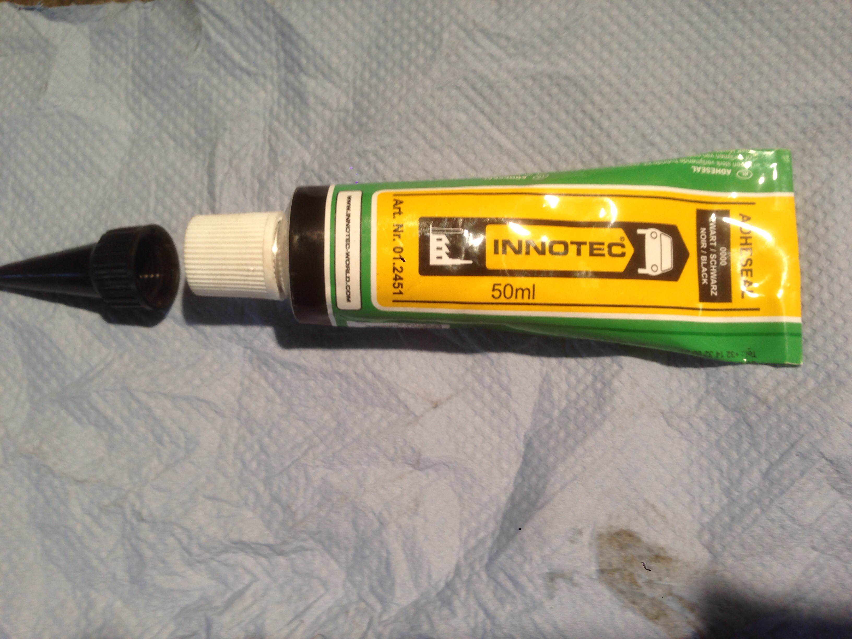

N'Abend Reiner,
dieser KLeber ist exakt für diese Gummibälge geeignet?
N'Abend Jörg,
da steht leider nicht, was das für eine "Universalmanschette" ist. Ich benötige innen 25, außen 75 mm O/.
Interessante Anmerkung: auf der anderen Seite ist der Wellendurchmesser deutlich größer.

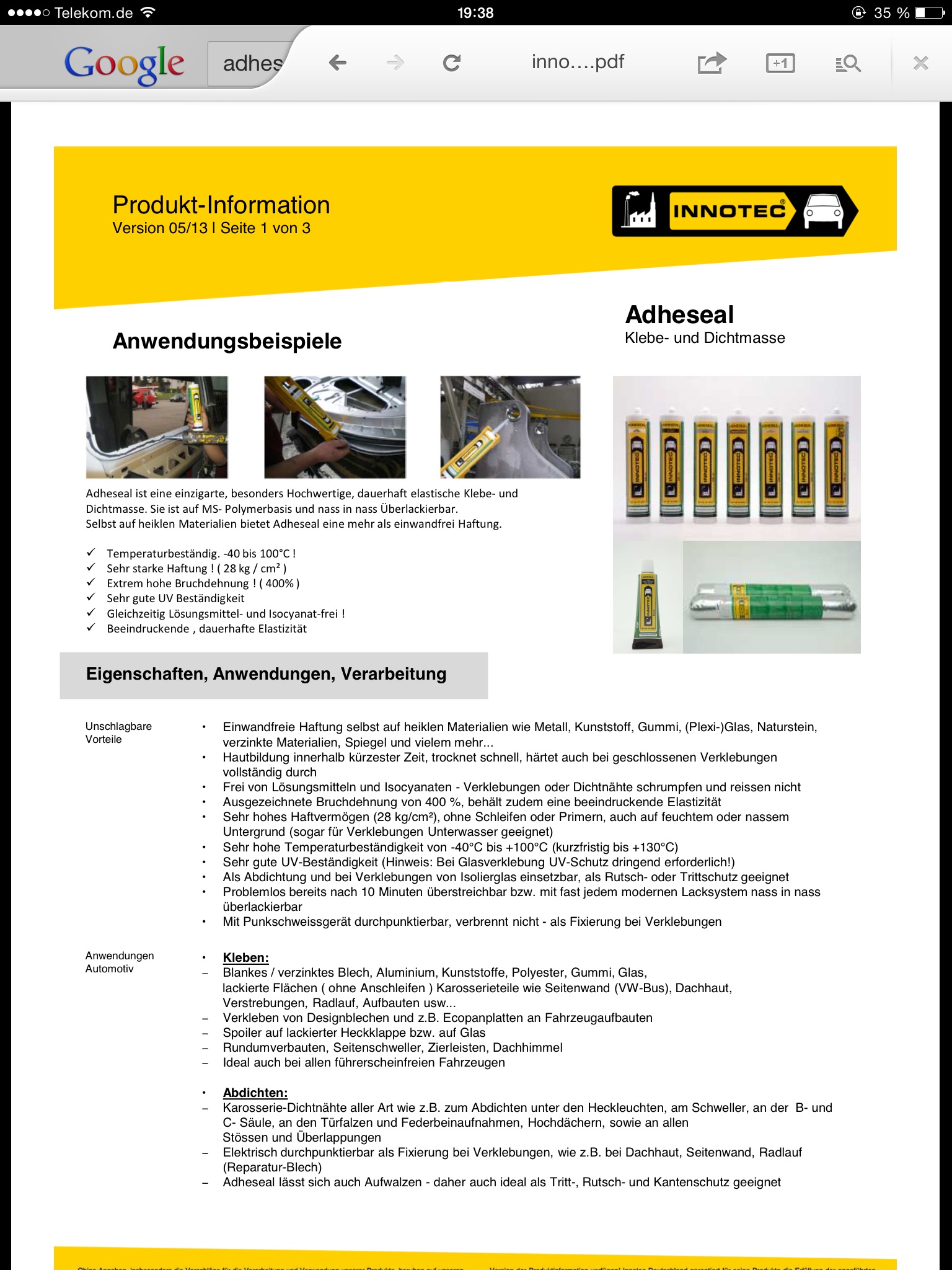

Ich habe schon vieles mit der m Produkt verklebt, es haftet wirklich gut auf vielen Materialien.
Hier mal das technische Datenblatt.
Gruss Reiner

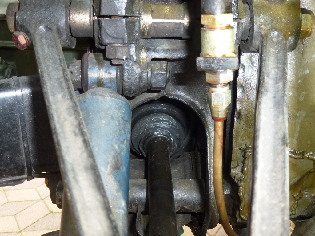

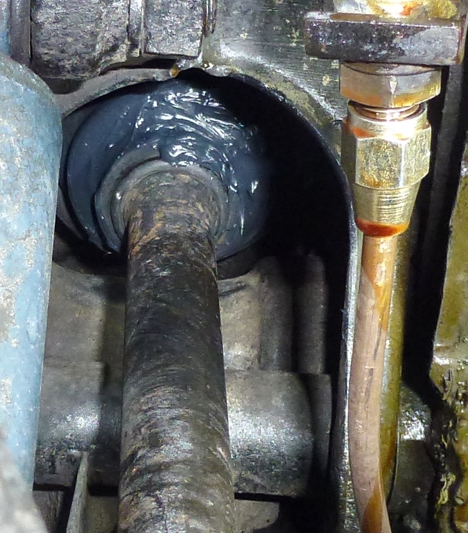

Ich habe Reiners Tip - danke! - aufgegriffen und die entfettete Manschette heute mit diesem Kleber geflickt. Geht einfacher, als gedacht, ist ganz anders als Silikonkautschuk auf Essigsäurebasis.
Wie lange das Flickwerk hält, zeigt sich erst im nächsten Jahr, mein Auto ist schon konserviert und eingemottet für den Winterschlaf.
Rep.-Manschette geht übrigens nicht, weil man am großen Durchmesser auf der Getriebeseite nicht an die Schellen herankommt.
Erste Rückmeldung aus der Praxis.
Nach nun 2500 km ist die Verklebung immer noch einwandfrei, derzeit kein Handlungsbedarf.
Dankeschön an Reiner für diesen Tip!
Ich möchte nochmal den Innotec Kleber-Tip von Reiner hervorheben.
Heute habe ich mein Auto für den Winterschlaf vorbereitet.
Wider Erwarten ist die geflickte Manschette der Antriebswelle noch völlig intakt. 1 Jahr und 7450 km gehalten.
Flickwerk, was willst Du mehr!
Ein weiteres, dickes Dankeschön an Reiner.
