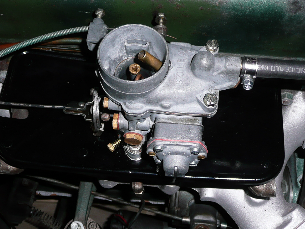

Re: Vergaserrevision
Hallo Vergasereinsteller,
der Revisionssatz kostete nur knappe 18 Euro. Darin enthalten alle Dichtungen, Schwimmernadelventil, Schwimmerhebel nebst Welle, alle Düsen und nicht zuzordnende KLeinteile.
Die Düsen hatten andere Dimensionen, das Mischrohr ist 4 mm länger, die Leerlaufnadel hat einen anderen Konus - kurzum - ich habe nur die Dichtungen verwendet.
Gebessert hat sich nichts. Nach wie vor leichtes Lecken aus der Drosselklappenwelle (die kaum Spiel hat) auf der Beschleunigerpumpenseite, nach wie vor zeitweise unwillige Gasannahme. Muß noch etwas Feinarbeit leisten.
Leicht frustrierte Grüße, Werner

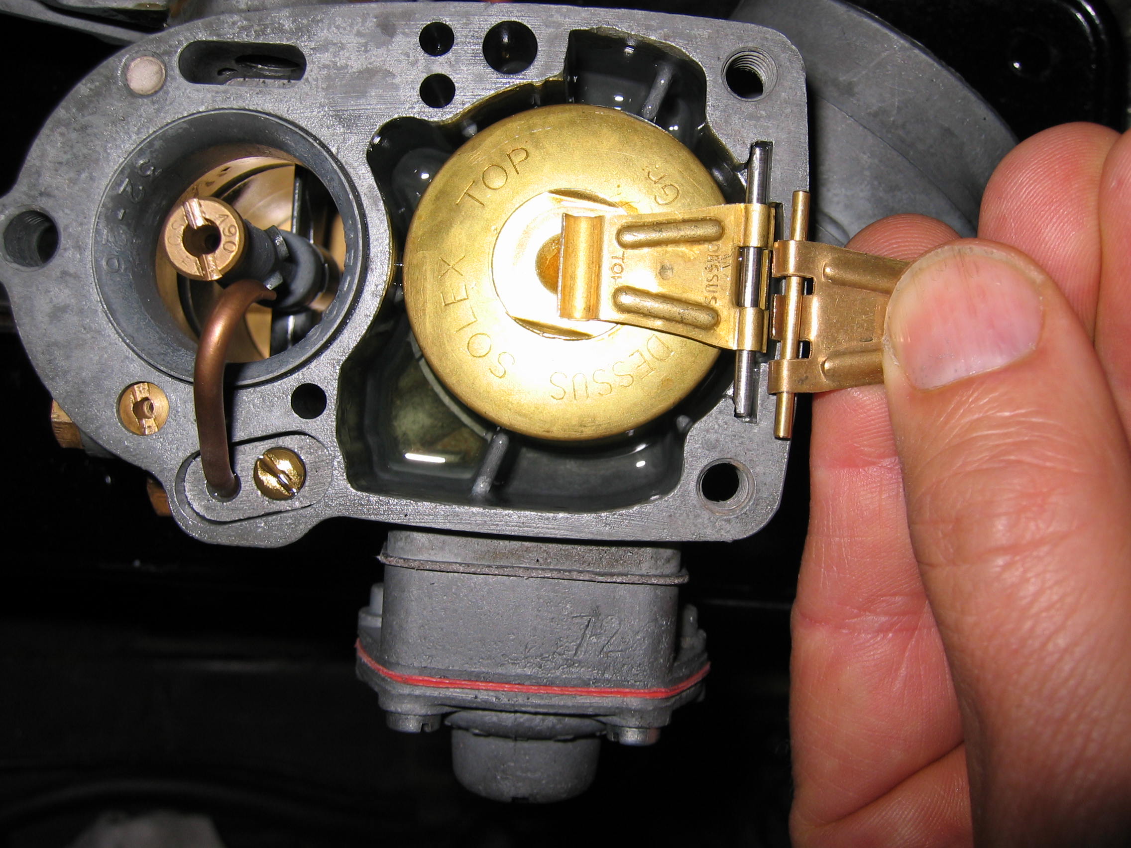

So, nachdem ich unterwegs bei der Probefahrt erst einmal liegenbleiben mußte, habe ich nun das Problem gefunden: Revisionssatz des Vergasers ist Sch....!
Der Führungsstift des Blechs, das vom Schwimmer gegen das Schwimmernadelventil gedrückt wird, ist 3 mm kürzer als das Originalteil. Daher konnte der Stift seitlich aus der Führungsnut rutschen, und irgenwann purzelt er mit dem Blech zusammen quer durch die Schwimmerkammer.
Die alte, etwas eingelaufene Welle montiert; da der Schwimmer über 3 g schwerer ist, als er sein soll, 0,5 mm das Nadelventil unterlegt, und nachdem der Leerlauf neu einreguliert wurde, läuft das Motorchen nun astrein.
Da ein Vergaserrevisionssatz gar nicht so fehlerhaft sein kann, vermute ich, dass er für einen anderen Vergaser bestimmt ist. Muß ich bei Franssen jedenfalls reklamieren.
