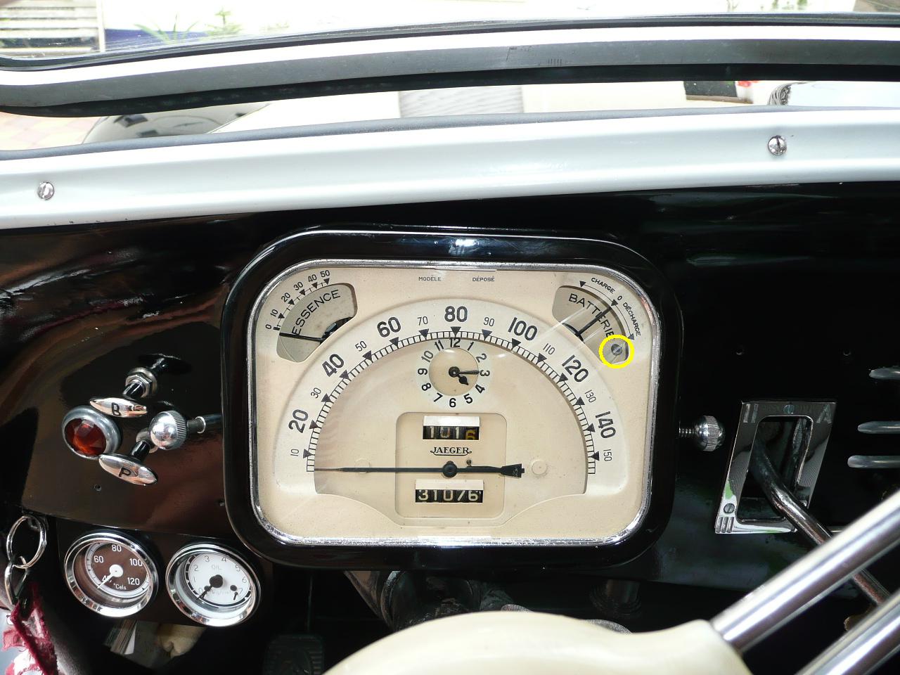

Hallo miteinander,
bei meinem Radmodell passiert regelmäßig, dass der Zeiger des Amperemeters bei sehr hohen Stromverbrauch plötzlich ganz nach unten auschwingt und sich - sofern wieder Ladestrom fließt - nur durch mechanisches Klopfen aus dieser Position wieder herauslocken lässt.
Habe das Ding schon mehrmals ausgebaut, gereinigt, Zeigerwelle mit Uhrmacheröl geschmiert - immer das Gleiche.
Wer weiß etwas dazu?

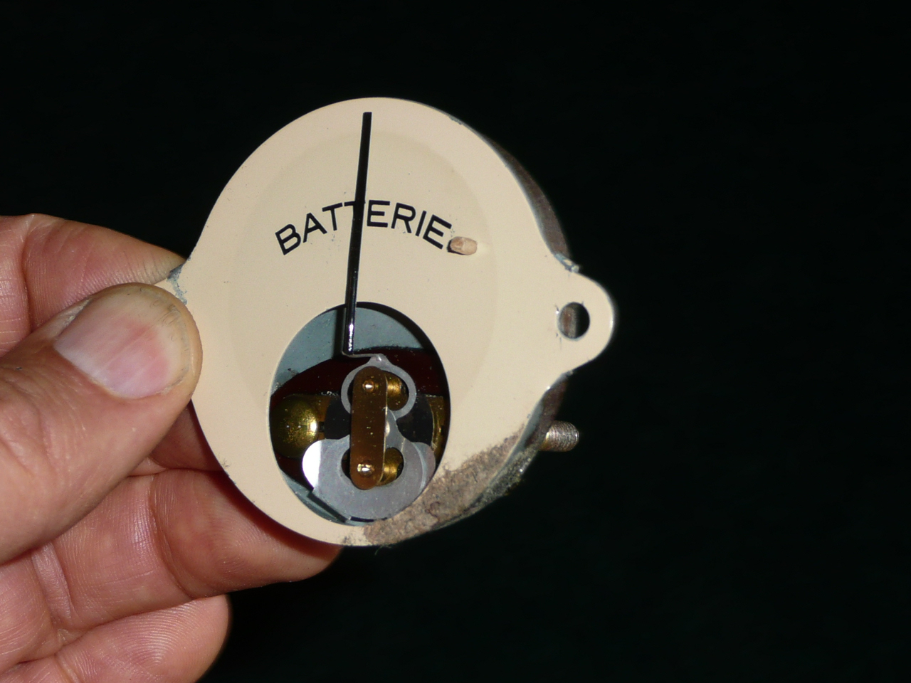

So, das Problemchen ist gelöst.
Ist tatsächlich so ähnlich, wie Rolf schrieb. Ab einer bestimmten hohen Auslenkung schlug die Feldspule des "zwischen + und - schwebenden" Zeigers bis in die Endlage aus und blieb dort, magnetisch angezogen, permanent hängen.
Da ich zuerst klemmende Mechanik argwöhnte, habe ich dann beim vierten Zerlegen ein 3 mm kurzes Stückchen Kabelisolierung mit Sekundenkleber als Endanschlag auf die Scala geklebt.
Das war's,
