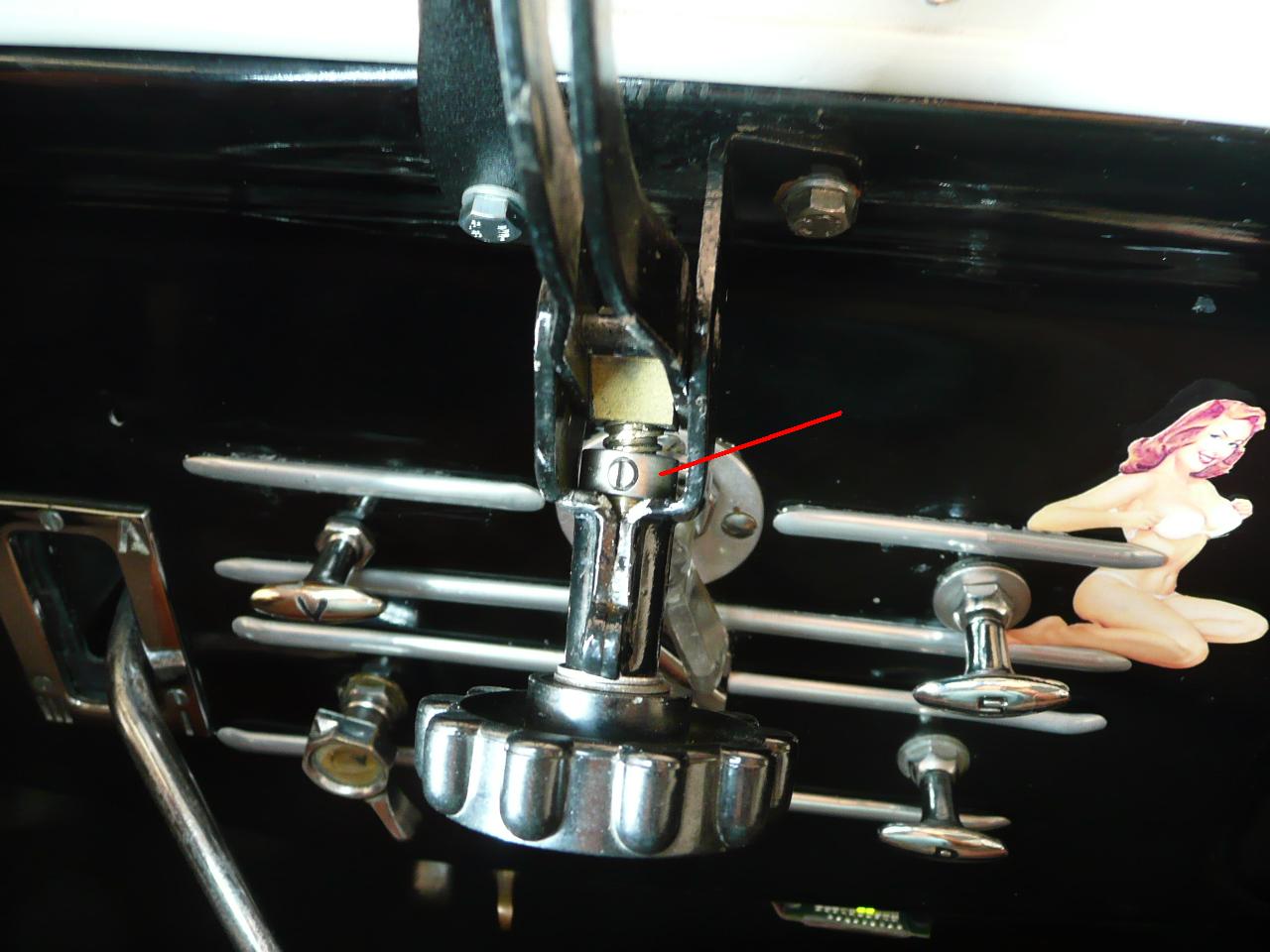

Hallo miteinander,
mein 11 BN hat plötzlich das Problem, dass die Frontscheibe nicht mehr dicht schließt. Sobald beim Zudrehen etwas Widerstand vom Scheibenrahmengummi aufkommt, drückt sich die Spindel vom Verstellrad heraus.
Eigentlich müßte dort ein Stellring oder Seegering als Widerlager sitzen? Ich sehe auf der Spindel aber weder eine Nut, noch finde ich auf dem Teppichboden ein Teil, das vielleicht herausgefallen ist.
Wer weiß Rat?
Dank vorab vom Nordeifelrand,

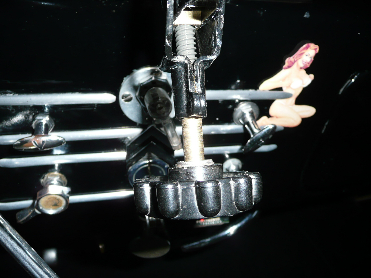

Hallo Frontscheibenversteller,
habe zwar nicht die eigentliche Fehlerursache gefunden, aber dennoch das Problem gelöst:
Innen als Widerlager habe ich auf den unteren Bund der Verstellspindel einen Stellring verschraubt. (Und aufgrund der hohen Stellkräfte im 2. Anlauf einen auf Maß aufgeriebenen zusätzlich mit Loctite verklebt.)
Nun ist der Scheibenrahmen wieder dicht.
Grüße, Werner
