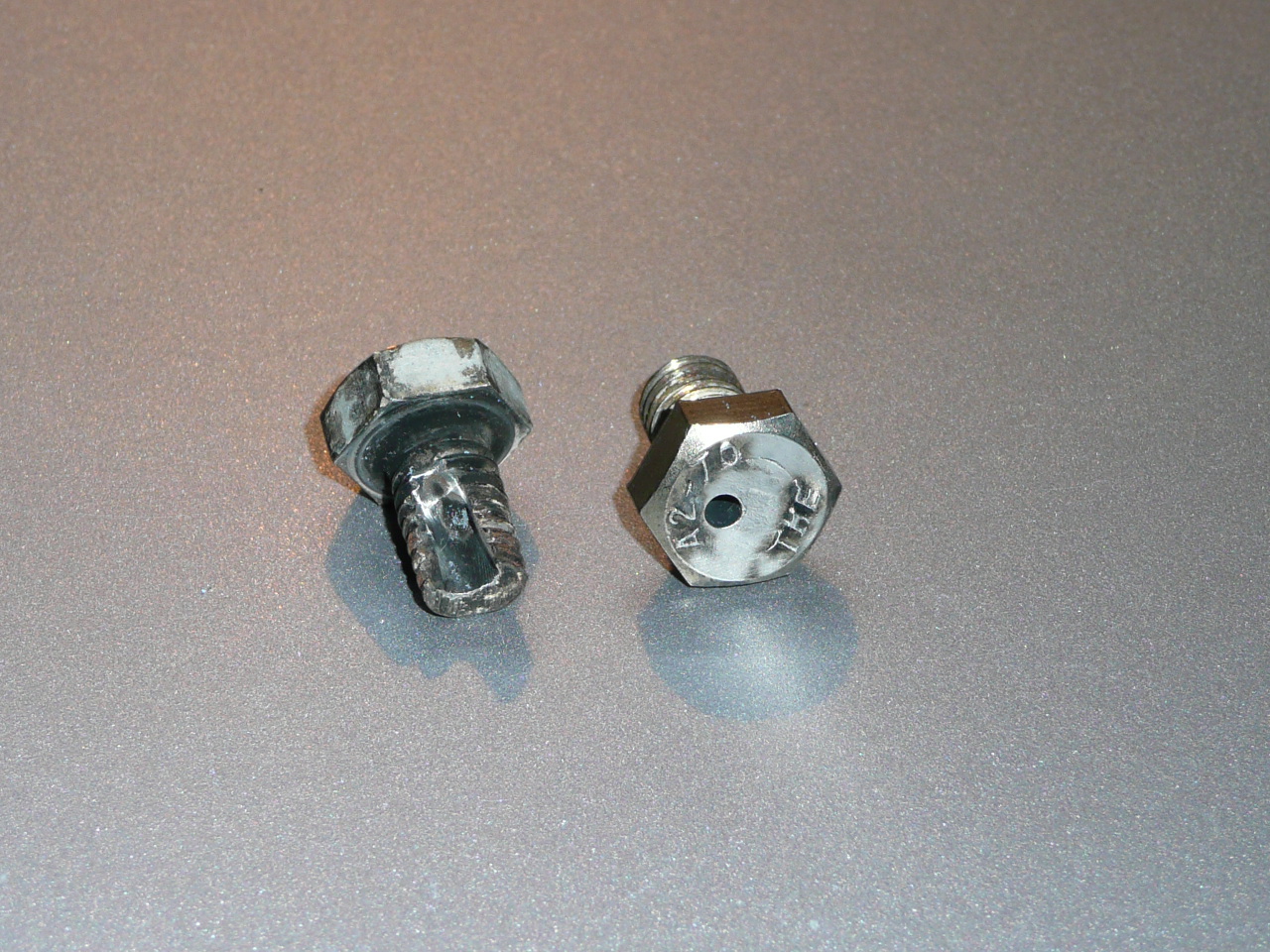

zwischen habe ich recht viel herumexperimentiert, um einen oldtimertypischen Klang zu finden. Kurzfassung: bringt nix!
Auf das Auspuffrohr wurden am Ende des Krümmerrohres und vor dem Enddämpfer jeweils eine Edelstahlmutter aufgeschweißt und das Rohrblech dort durchbohrt. Somit konnte ich durch diverse Schraubeneinsätze die "Fehlöffnung" von 3 bis 8 mm Durchmesser variieren.
Der Klang veränderte sich von zu laut bis zum ausgeprägten Zischen unter Last, irgendwie hörte sich alles nur "kaputt" an.

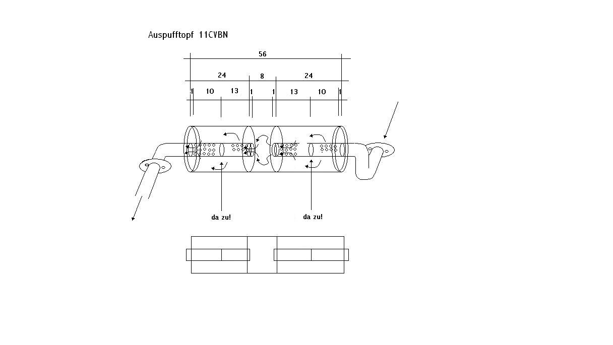

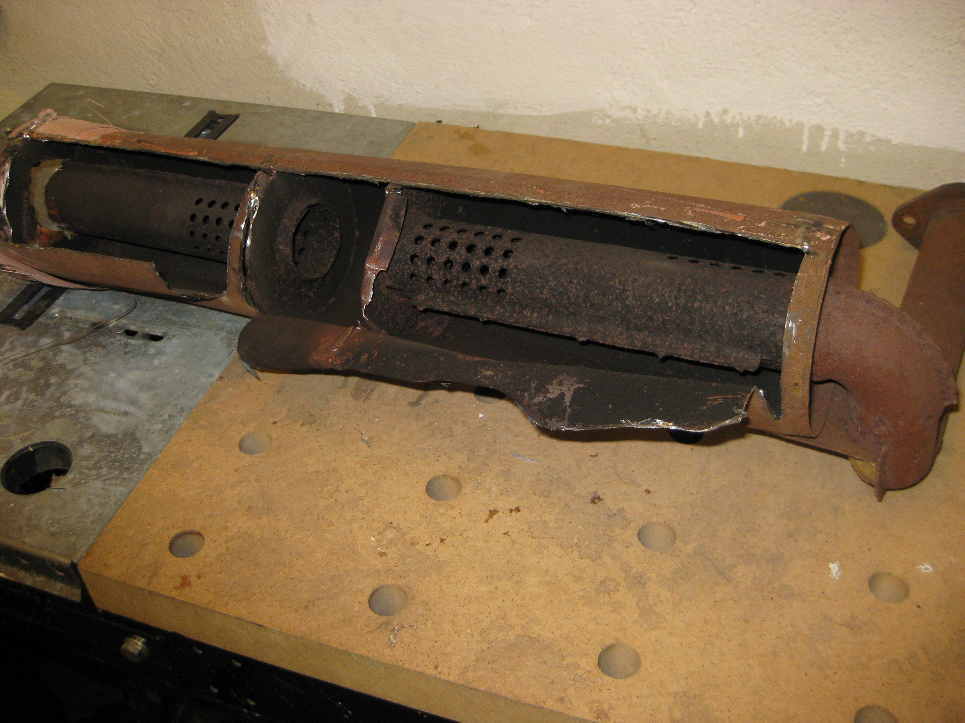

ich hab mir einen Edelstahl-Auspuff geleistet. Der scheint mir aber ziemlich laut im Vergleich mit meinem alten originalen. Der hatte auch dieses relativ leise, "helle Blubbern", ist nun aber leider verrostet. Aber ich hab ihn mal aufgeflext und fotografiert und eine Zeichnung gemacht, falls es jemanden interessiert...
Ich häng die Zeichnung mal an.

Und hier noch ein Foto dazu.

der Auspuff des 11er ist so stabil, dass man meint er wäre für die Ewigkeit. An meinem Auto war irgendwann ein Loch im Topf, es wurde von mir zugeschweißt und fertig war die Laube. Das liegt jetzt Jahre zurück. Auf der Zeichnung sieht man deutlich, dass der Auspuff einfach aufgebaut ist, stabil und wartungsfreundlich ( in Sachen Schweißarbeit ). Er kann durch Kondensat im Innern natürlich mal ein Loch haben, dann siehe oben. Also nicht gleich in den Müll.
Zum Klang. Der Original-Schalldämpfer mit den Rohren ist fast ohne Eigenresonanz durch seine Wandstärken und hört sich gut an. Nachbauten sind meist dünnwandig und scheppern. Also bewahrt die alte Substanz und erfreut damit Eure Ohren.
