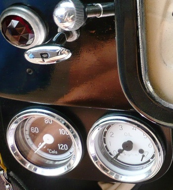

ich habe den Verdacht, dass die Manometer nicht unbedingt richtig anzeigen? Das bei meinem Traction eingebaute ist neu. Im Leerlauf habe ich mit einem Feststofföl 10 W-40 über 1 bar, bei >80 km/h 2,1. Auch bei kaltem Motor ist der Druck nie höher. Das macht stutzig.
Zudem zuckt die Anzeige bei BAB-Fahrt. Bei anderen Fahrzeugen sind die Anzeigenwerte entweder vergleichbar, oder beispielsweise kalt deutlich oberhalb 4,5 bar.
Entweder ist die Pumpeneinstellung falsch, oder das Anzeigeinstrument?
Wer hat ähnliche Erfahrung?

der oben gehegte Verdacht, dass das Manometer falsch anzeigt, hat sich nicht bestätigt. Ich habe es heute stufenweise von 1 - 7 bar abgedrückt - die Anzeige ist genau.
Somit liegt es wohl an der Einstellung meiner Ölpumpe, die ab 2,1 bar abbläst. Denn auch im niedrigen Leerlauf habe ich 1 - 1,5 bar, der Druck steigt dann beim leichten Gasgeben sofort auf 2,1, mehr kommt dann nicht mehr.

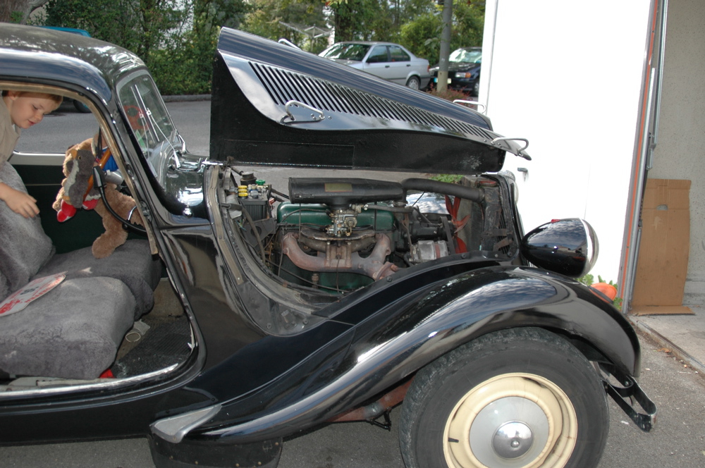

Tja, was dem Motörle fehlt ist folgendes:
Er hat munter Motoröl aus dem oberen Einfülldeckel ins bayerische Voralpenland gesprüht. Vermutlich kommt das durch defekte Ventilschaftführungen...
Der Wagen fuhr noch gut, als ich ihn wegen eines verlorenen Auspufftopfes mit kernigem Sound zum Schrauber brachte. Dort habe ich ihn aber im warmen Zustand nicht mehr gestartet bekommen. Beim Messen der Kompression ergaben sich desaströse Werte.
Je tiefer der Motor zerlegt wurde, desto übler wurde es: verbrannte Kerzenelektroden, angesengte Ventile, undichte Führungen, verschlissene Lagerschalen, beschädigte Kurbelwelle, Kolben wackeln, Riefen an den Laufbuchsen, Nockenwelle hat sich in der Messingbuchse festgedreht und ist nun direkt im Grauguss gelagert. Insgesamt ist der Motor einfach abgenudelt.
Im kalten Zustand startete er moch gut, nach Erreichen der Betriebstemperatur aber nicht mehr. Mir war das nie aufgefallen, da ich ihn in den letzten Jahren nie warm gestartet habe, immer nir kalt zum Weg in die Arbeit und kalt für den Heimweg. Bin tgl. seit April ca. 80-100 km damit gefahren.
