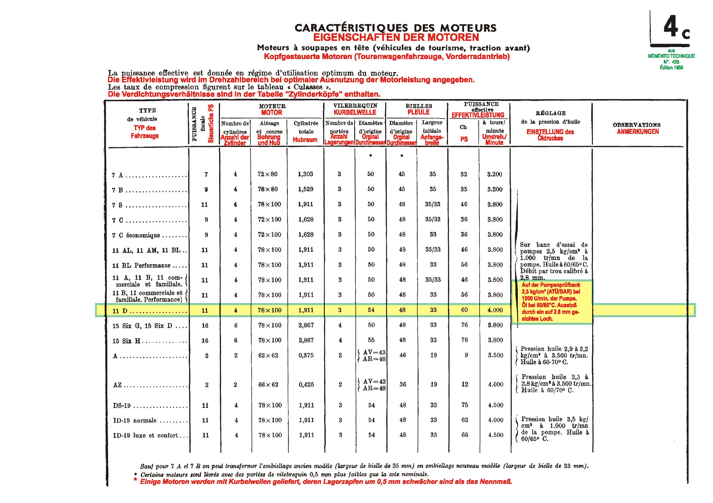

anbei eine Antwort auf Deine Frage. Die Tabelle stammt aus dem französischen Citroen-Handbuch "Memento Technique". Dieses ist als Nachdruck über unsere Teilehändler erhältlich und enthält neben dem gezeigen Ausschnitt noch viele weitere interessante Tabellen mit wissenswerten Angaben. (Die rote deutsche Übersetzung habe ich mir allerdings selber gebastelt!)

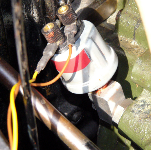

ich habe das Platzproblem im BL mit einem Adapter gelöst, den es von VDO unter der Nummer X11.360/004/005 für Audi 50, 80, VW Polo, Golf, Scirocco, Passat, 1500, 1600, LT und Peugeot 204, 304 gegeben hat. Mit diesem Adapter kann man den Geber um 90 Grad abgewinkelt befestigen, so dass der Platz bequem ausreicht. Der Geber steht bei mir mit Hilfe des Adapters schräg nach oben, beide Anschlüsse sind von ober erreichbar.
Gruß, Harald

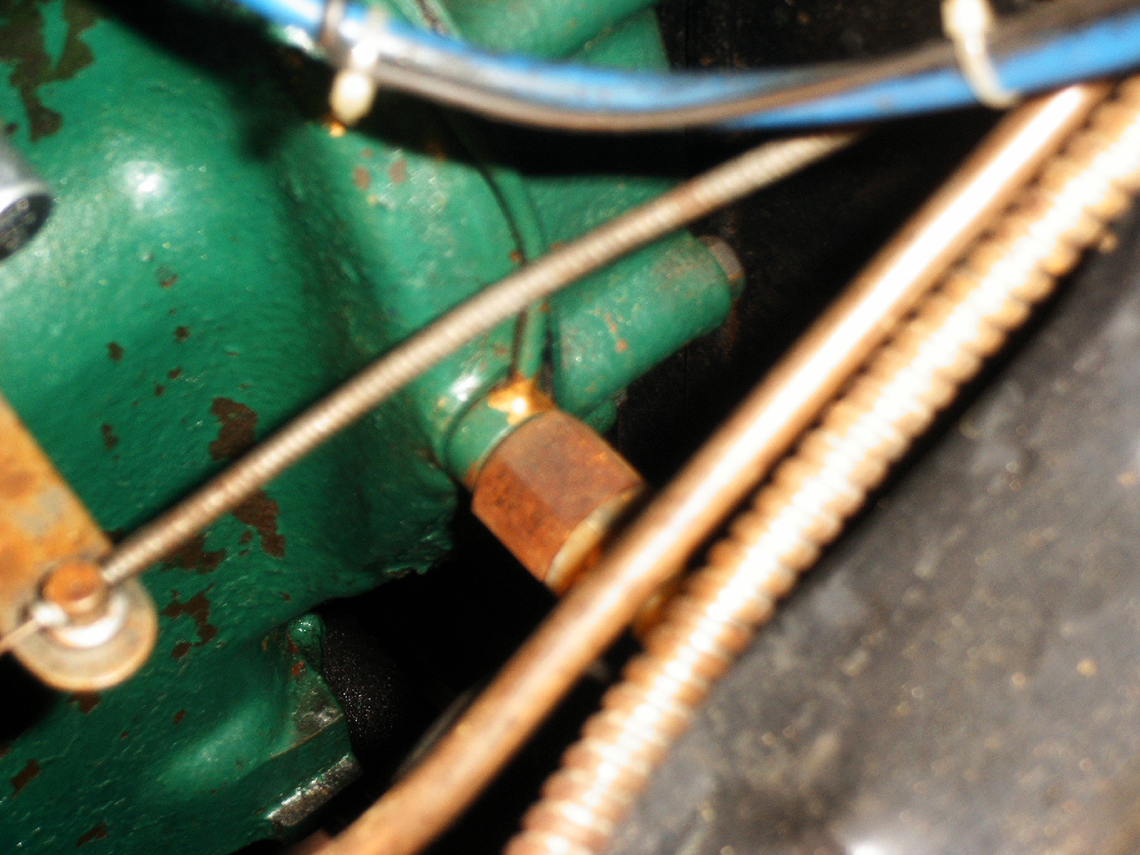

der Oeldruck lässt sich an der Steigleitung zum Kopf messen. Hier habe ich mir eine neue Bundschraube gemacht. Sie stellt die alte Verbindung mit dem Kopf her und dient als Aufnahme eines handelsüblichen Druckschalters für eine kleine rote Lampe am Armaturenbrett. Das ist bei mir schon seit vielen Jahren im Einsatz und hat sich bewährt. Die Lampe verlöscht sowie der Motor anspringt. Voraussetzung ist natürlich ein intaktes Motorenleben. Im Anhang noch ein Bild der eingebauten Schraube. Mein 11er ist ein 49er 11BN. Die Umbauten (zur Sicherung der Alltagssicherheit) standen schon vor ein paar Jahren in der VETERAN.
Viel Spaß beim Einbau

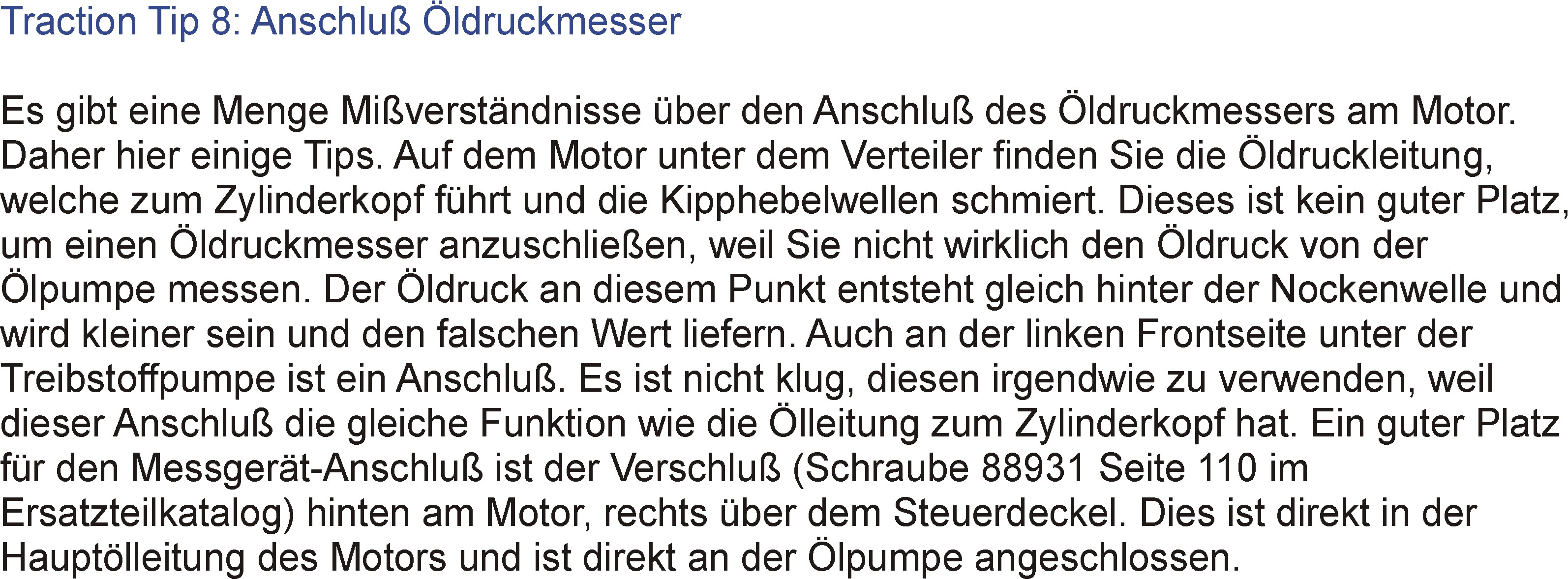

ich möchte im Zusammenhang mit der von Dir geschilderten Variante auf einen von 35 nützlichen Tips hinweisen, die der holländische Traction-Händler CTA im Netz veröffentlicht hat. Der Wortlaut anbei.

hier als Nachtrag noch ein Bild von der Montage mit Adapter im BL.
Gruß, Harald

Im Buch "Les Archives du Collectionneur, Revue Technique, Traction Avant von 1980" habe ich durch Zufall folgende Angaben gefunden:
Schmierung
Pumpe mit Öl gefüllt, unter Druck:
Druckeinstellung: 2 bis 2,5 kg/cm2 am Überdruckventil
Auf dem Prüfstand: 2,5 kg/cm2 bei 1.000 U/min der Pumpe, 60-65 Grad Öltemperatur und einer Bohrung von 2,8 mm.
Mani, vielleicht helfen diese Angaben, um Deine Messungen zu verifizieren. Offensichtlich läuft der 11er Motor mit relativ geringem Öldruck.

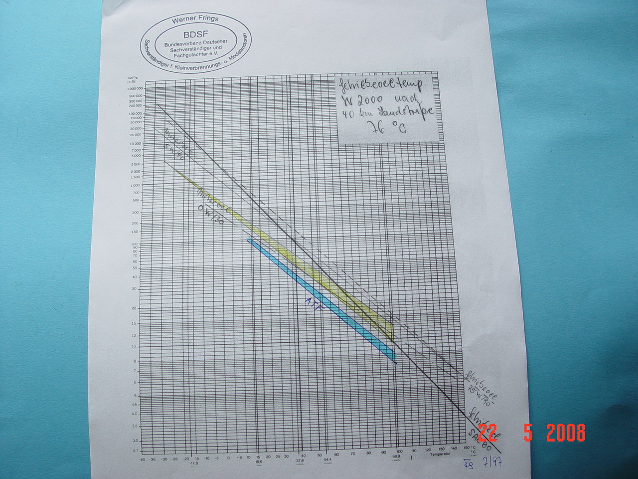

auch von mir kommen demnächst ein paar Messungen zum Öldruck. Ich arbeite an einer Ausarbeitung des Öldruckverlaufs in Abhängigkeit von der Ölviskosität. Das wird einmal mit SAE 20 bei 40 °C und bei 80 °C und zwei bestimmten Drehzahlen - ich denke an 800/2500 RPM - gemacht. Dann das gleiche mit SAE 40.
Zum tatsächlichen Vergleich dann mit dem von mir im Fahrbetrieb eingesetzten 10W-40 Feststofföl. Diese Werte werden in eine VT-Tabelle eingetragen, und man kann schön darüber gübeln und mit Kreuzlinealen Vergleichspunkte herauspicken.
So etwas ähnliches habe ich vor 10 Jahren für meinen Wankelmotor gemacht; die angehägte Tabelle dient nur der Veranschaulichung, da aufgrund des doppelten Logarithmus die Kurven als Gerade dargestellt werden.
Bei der Öldruckangabe von Harald im zuvorigen Beitrag gehört noch unbedingt dazu, was für eine Ölviskosität verwendet wurde.
Grüße vom Eifelrand,
