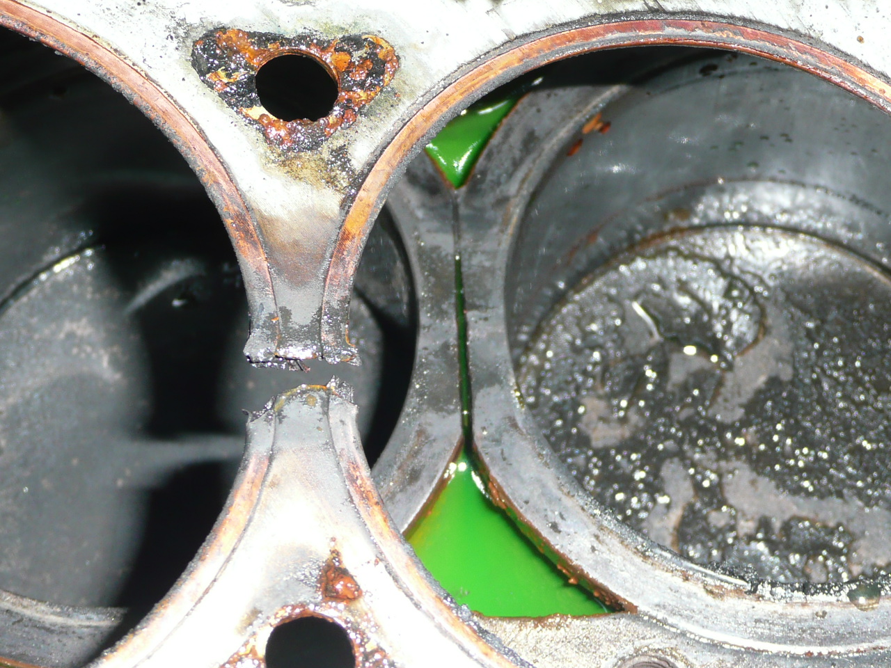

Hallo Allerseits,
mir ist nach 8000 km die Kopfdichtung durchgebrannt und ich weiß nicht so recht warum. Erwähnenswert wären folgende Punkte:
-Zylinderkopf und Block geplant
-Vorschriftsmäßge Überhöhung der Buchsen 0,05-0,10, auch nach Ausbau der defekten Kopfdichtung
-Schlauchthermostat 79°C mit 6 Bohrungen a 6mm
-Nie Übertemperatur gefahren
-KErzen rehbraun
-Kopfdichtung zwischen dem 3. und 4. Zylinder durchgebrannt, vom 3.Zylinder (rechter) ausgehend, wie das angehängte Bild vermuten läßt
-Kühlsystem sauber
ICh vermute, dass das Wasser in dem dünnen Spalt zwischen den Buchsen aufgrund der geringeren Durchströmung bei geschlossenem (oder auch beim offenen?) Thermostat gekocht hat und Wärme dort nur unzureichend abgeführt wurde. Vielleicht bildet sich sogar eine stabile Dampflase (nach oben kann sie ja nicht weg) und es kommt gar kein Wasser mehr an die Stelle.
Was meint die Gemeinde?

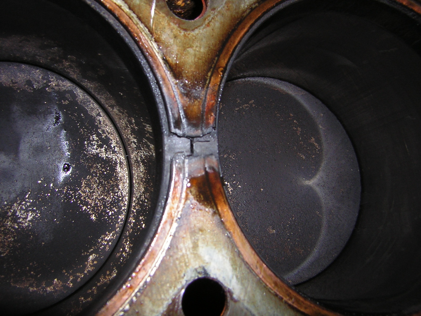

Tach Mani,
das gleiche Bild; der Durchbrand erfolgte von 4 nach 3. Grund war vielleicht, dass sich der Drahtzug der Zündzeitpunktverstellung gelöst hatte und der Verteiler von der Feder auf >Spät< gezogen wurde. Wassertemperatur lag bei 70 °C.
Grüße,

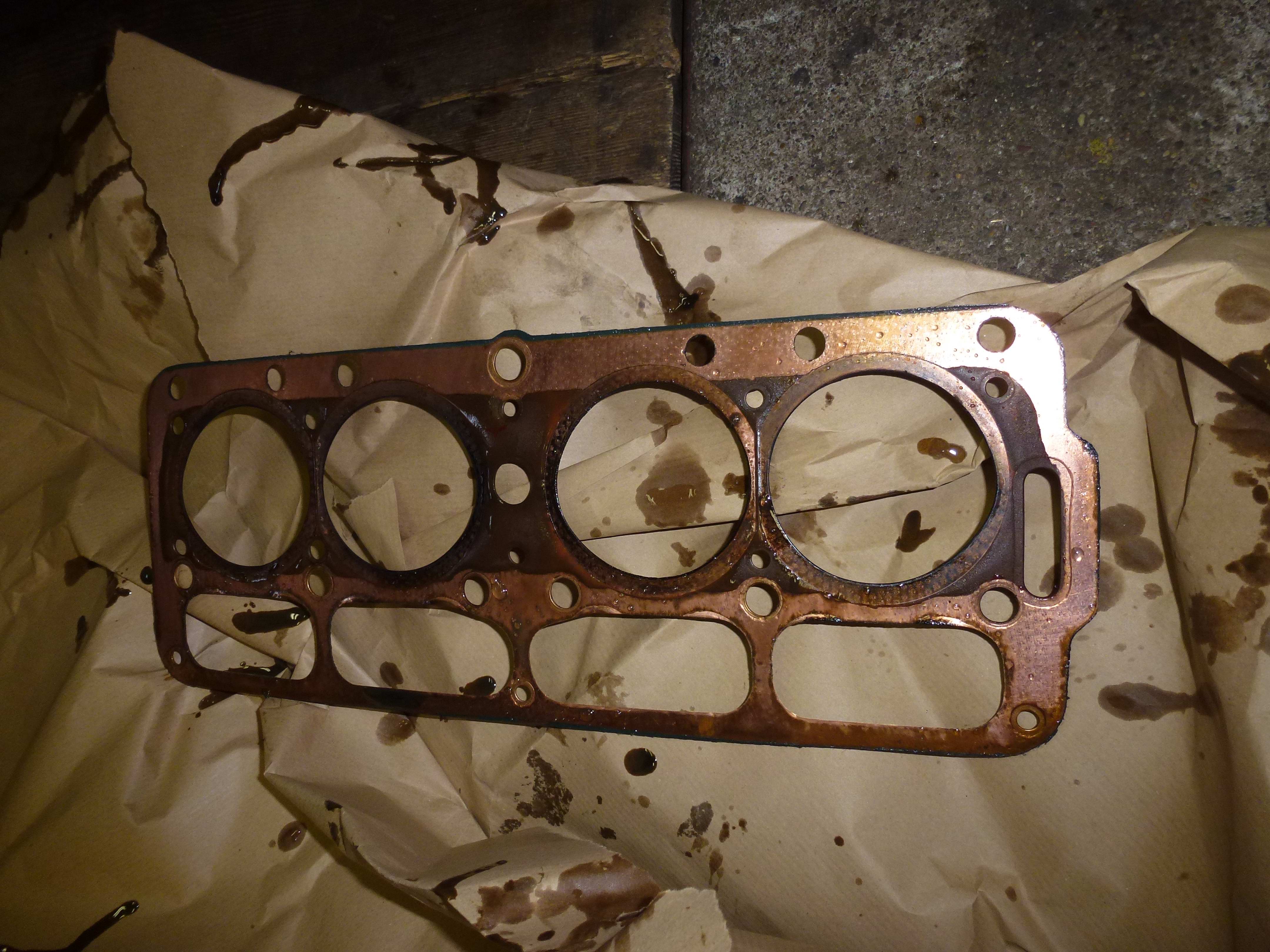

Re: Kopdichtung durchgebrannt - warum?
Hallo miteinander,
der Kopfdichtungshersteller ist aus dem Schneider. Nicht jedoch der Bastler, der vor rund 4 Jahren den Kopf montiert hatte. Das Problem lag an dem Kühlwasserrohr, das nicht verstemmt wurde und daher lose im Zylinderkopf lag. Hinzu kommt, dass die Zentrierbüchse fehlte und die Dichtung daher auf einer Seite leicht in den Verbrennungsraum hineinragte.
Morgen wird der Kopf geplant und mit einem V2A-Kühlwasserrohr versehen. Dann fahren wir weiter.
Grüße,

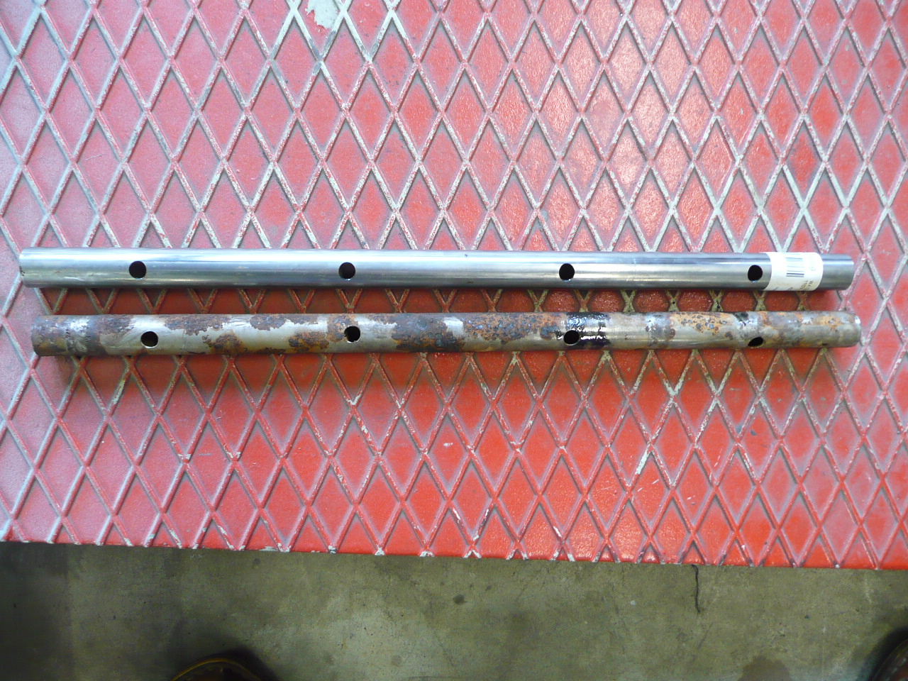

Was es so alles für "Restaurationen" gibt:
Das Kühlwasserrohr war wohl selbstgebastelt. Der Durchmesser ist zu klein, daher konnte es sich in den beiden Kopfenden lose drehen und um 20 mm längs wandern. Zudem waren die Löcher nicht in einer Linie in einer nicht nachvollziehbaren Anordnung gebohrt.
Dazu folgender Hinweis, da das Thema öfters diskutiert wurde: Laut Aussage von CTA wird das Rohr so eingesetzt, dass die Wasserdüsen horizontal (zum heißen Teil) gerichtet sind.
Grüße,
Tach Manfred,
das Wasserrohr kostet bei unseren Teilehändlern um achteinhalb Eurolein herum. Gibt es sogar in Edelstahl.
Einer der Vorbesitzer meines Autos hatte das Rohr selbstgebastelt, aber a) falsch und b) falsch eingesetzt. Mich hat dies 15.000 km später einen kompletten neuen Zylinderkopf gekostet.
Grüße, Werner

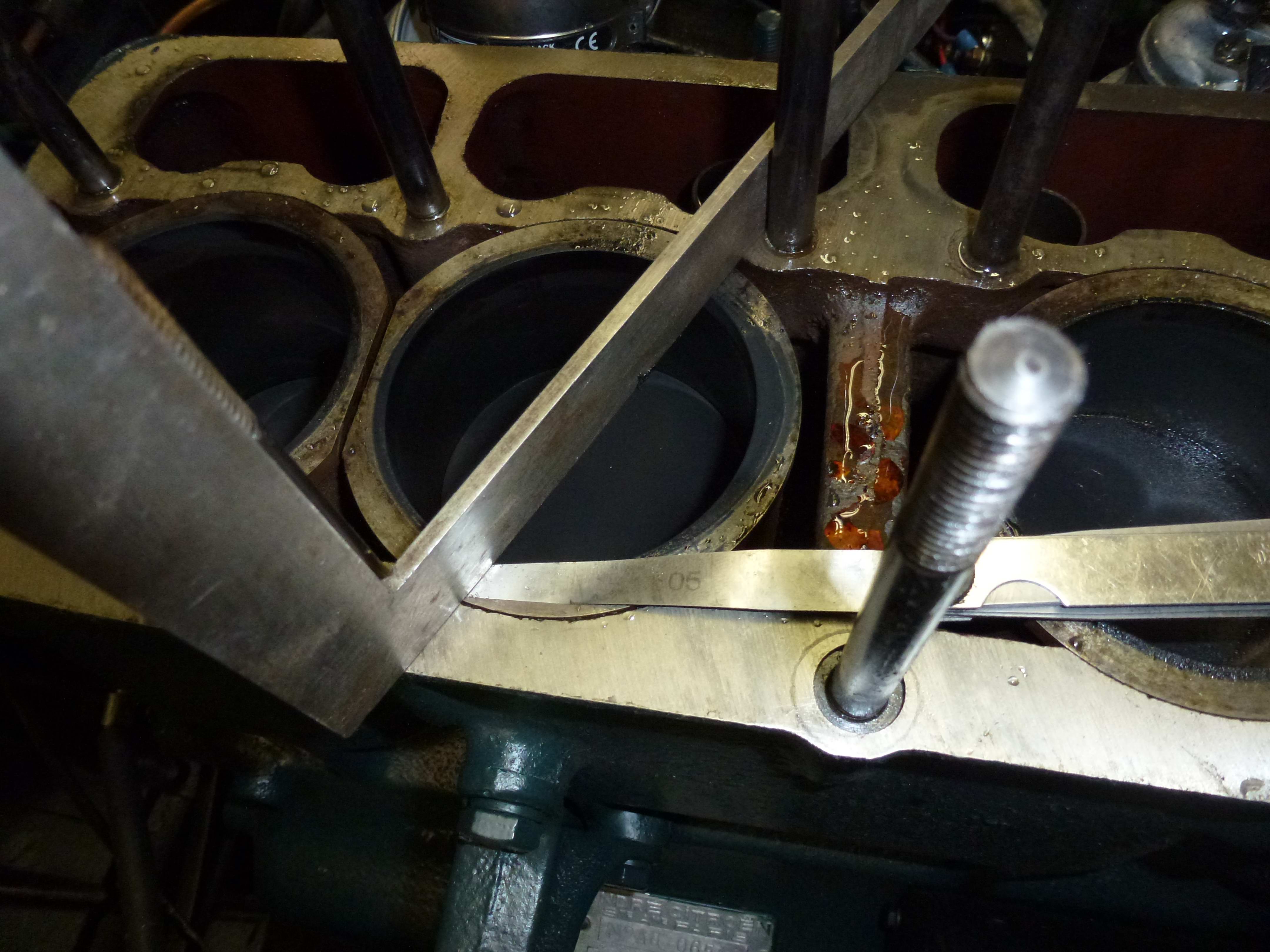

17 Zuletzt bearbeitet von Daniel Eberli (17.11.2014 20:08)
Leider kommt es anscheinend in letzter Zeit häufiger vor, dass bei frisch revidierten Motoren die Zylinderkopf-Dichtung ihren Zweck nicht mehr erfüllt. Das Problem liegt wohl eher an den Fussdichtungen, deren Qualität zu wünschen übrig lässt. Wenn dann die Laufbüchsen absaufen, dann ist's oben (auch) undicht.
Ich habe dazu einen Bericht auf facebook unter Oldtimer Werkstatt, vom 17. September 2014.
(Mit einem Link direkt auf den Beitrag funktioniert es leider nicht.)
Empfehlung: Früher und häufiger als bislang üblich den Zylinderkopf nachziehen. Früher heisst: Bereits nach dem 1. Probelauf, dann nochmals nach dem Warmlaufen und schliesslich nach 250 bis 300 km. Dann nochmals bei ca. 1000 km, und ich empfehle mittlerweile, alle zwei Jahre den Anzug zu prüfen. Selbstverständlich ist jedes Nachziehen mit einer Kontrolle des Ventilspiels verbunden.

20
Der bei der Montage korrekte Überstand hatte sich in einen Unterstand von mindestens 5/100 mm verwandelt.

Hallo Daniel,
vielen Dank für Deinen Beitrag. Vor dem Einbau haben wir natürlich immer den Überstand kontrolliert. Ich war etwas unter 0,05mm was nicht der Ursprungseinstellung entspricht. Insofern kann ich bestätigen, dass mir die Fußdichtungen weggesackt sind.
Du bestätigst meine Vermutung, dass wir viel öfter nachziehen müssen.

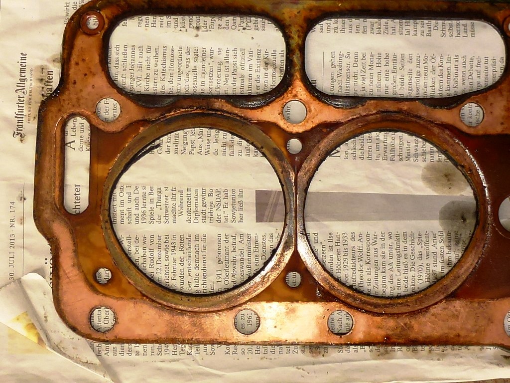

Das mehrmalige An- und Nachziehen der Kopfschrauben macht meiner Meinung nur dann Sinn, wenn jedesmal das Anzugsmoment minimal erhöht wird, z.B. 5,0 -5,5 - 6 m/kg? Ansonsten lastet wegen der Vorpressung nicht mehr genügend Vorspannung zwischen den Dichtflächen.
Dazu noch der Hinweis, dass vor dem Nachziehen jede Schraube minimal gelöst werden muß, da die Lösekraft meist höher als das frühere Anzugsmoment ist.
Ich denke, dass das Problem mit den Kopfdichtungen deren Fertigungsqualität ist. Anbei ein Bild einer intakten Kopfdichtung. Deutlich ist zu sehen, dass die Dichtungsränder teilweise in den Brennraum hineinragten. Zudem zeigt sich auch auf den übrigen Flächen, dass nicht alles plan verlief. Es gibt hier durchaus Parallelen zu der Dichtung, die Daniel zeigt.
Der Ölkohlespan zeigt übrigens, dass durch solche Toleranzen zudem noch weitere, andere Motorprobleme entstehen.
